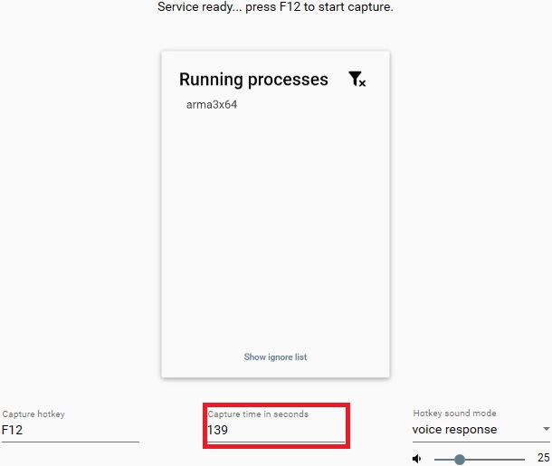

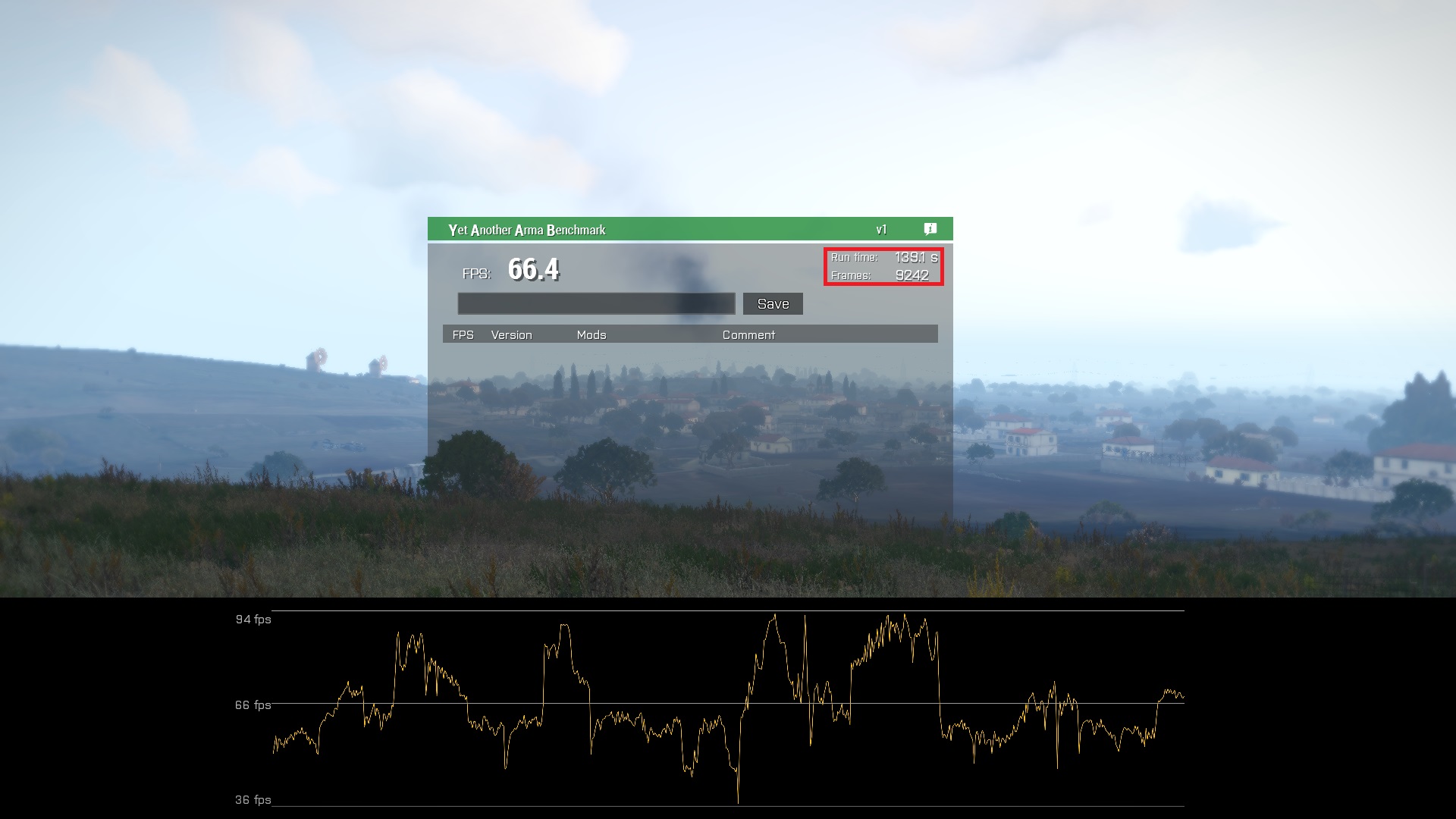

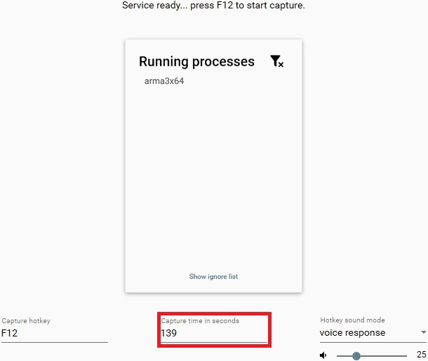

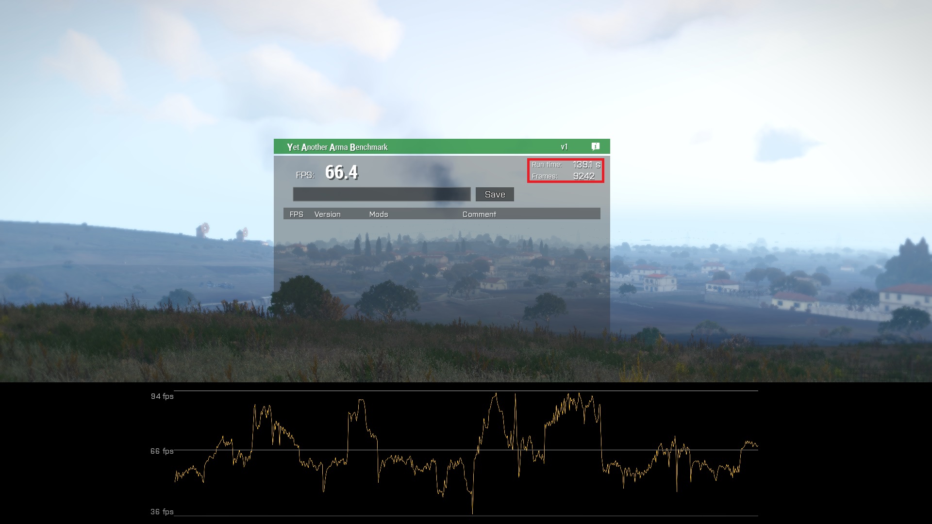

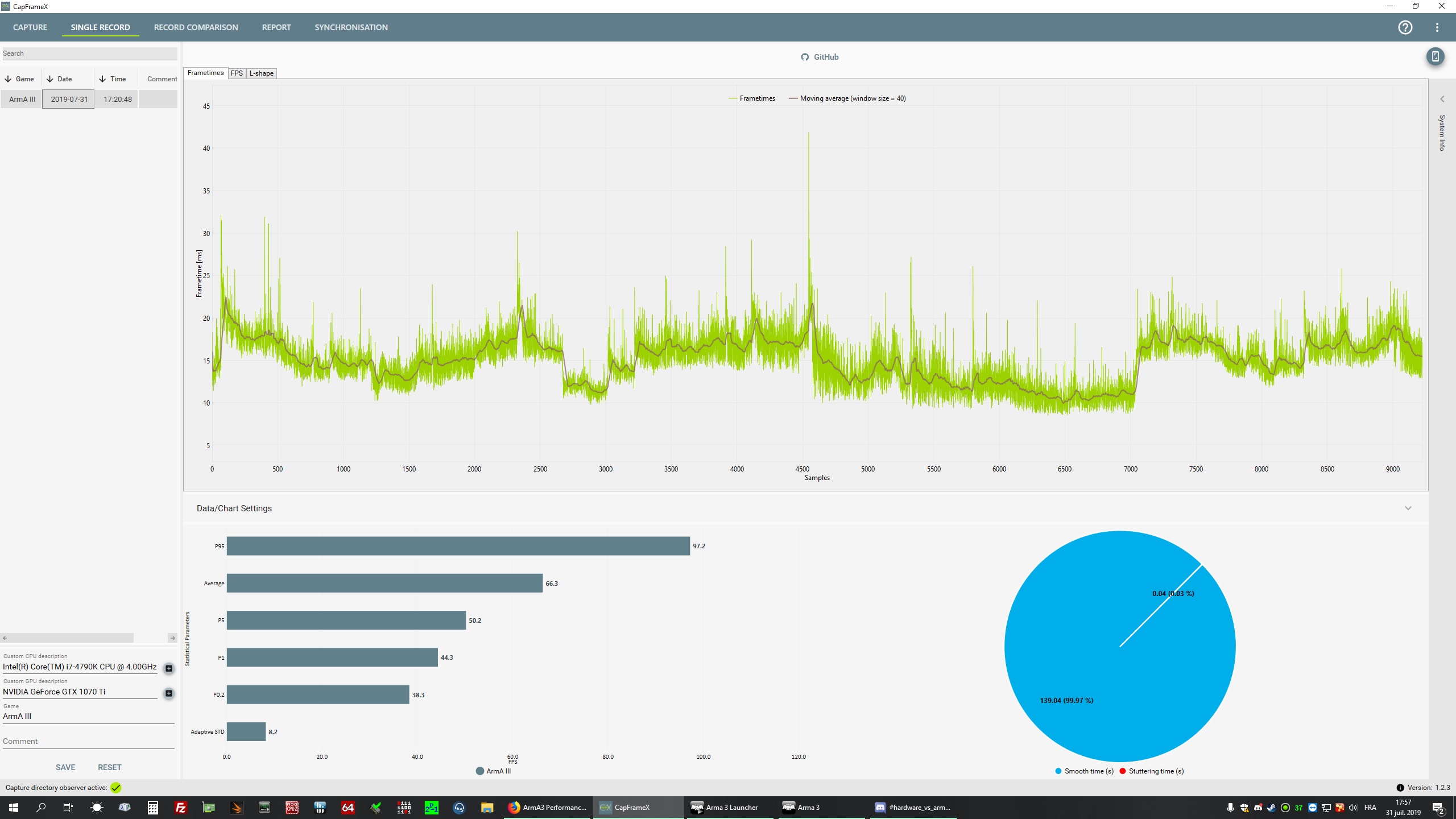

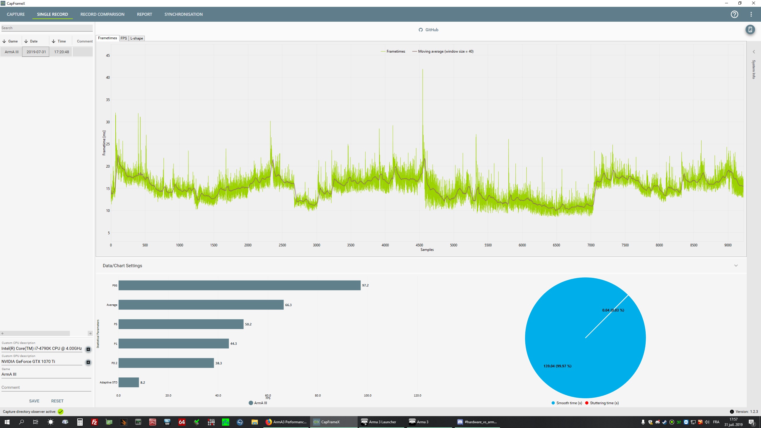

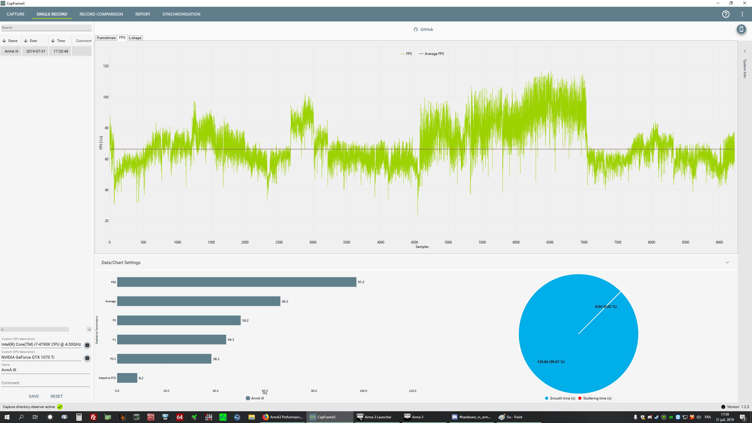

YAAB 1080P standard (nur Steam + ArmA)
Ich drücke auf F12 wann ich sehe "BENCHMARKING STARTED" (links unten)
Capture time in seconds: 139
*Mit Win 1903 oder mit dem Patch 1.94 hab ich 66-67 FPS vs. 63-64 früher.
5x gebencht und immer 65.9-67.2 FPS.
csv Datei von filehorst.de laden
So kannst du vergleichen (csv Datei in Documents->CapFrameX->Captures hinzufügen).
arma3_x64.exe wird sichtbar in der Liste sein, nachdem du A3 gestartet hast.
arma3_x64.exe in CapFrameX->CAPTURE->Running processes auswählen.

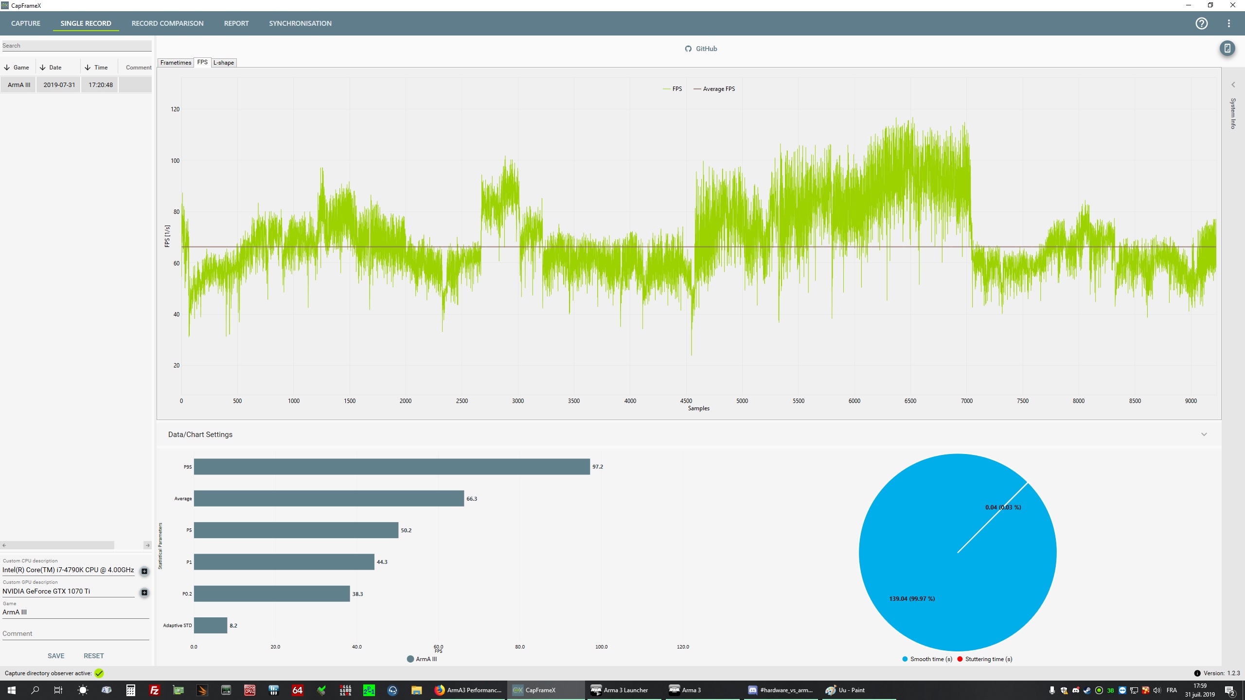

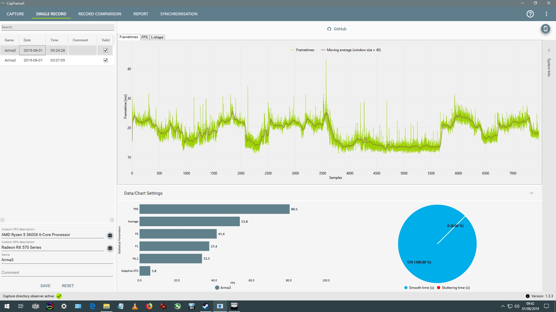

@Ned Flanders @cm87

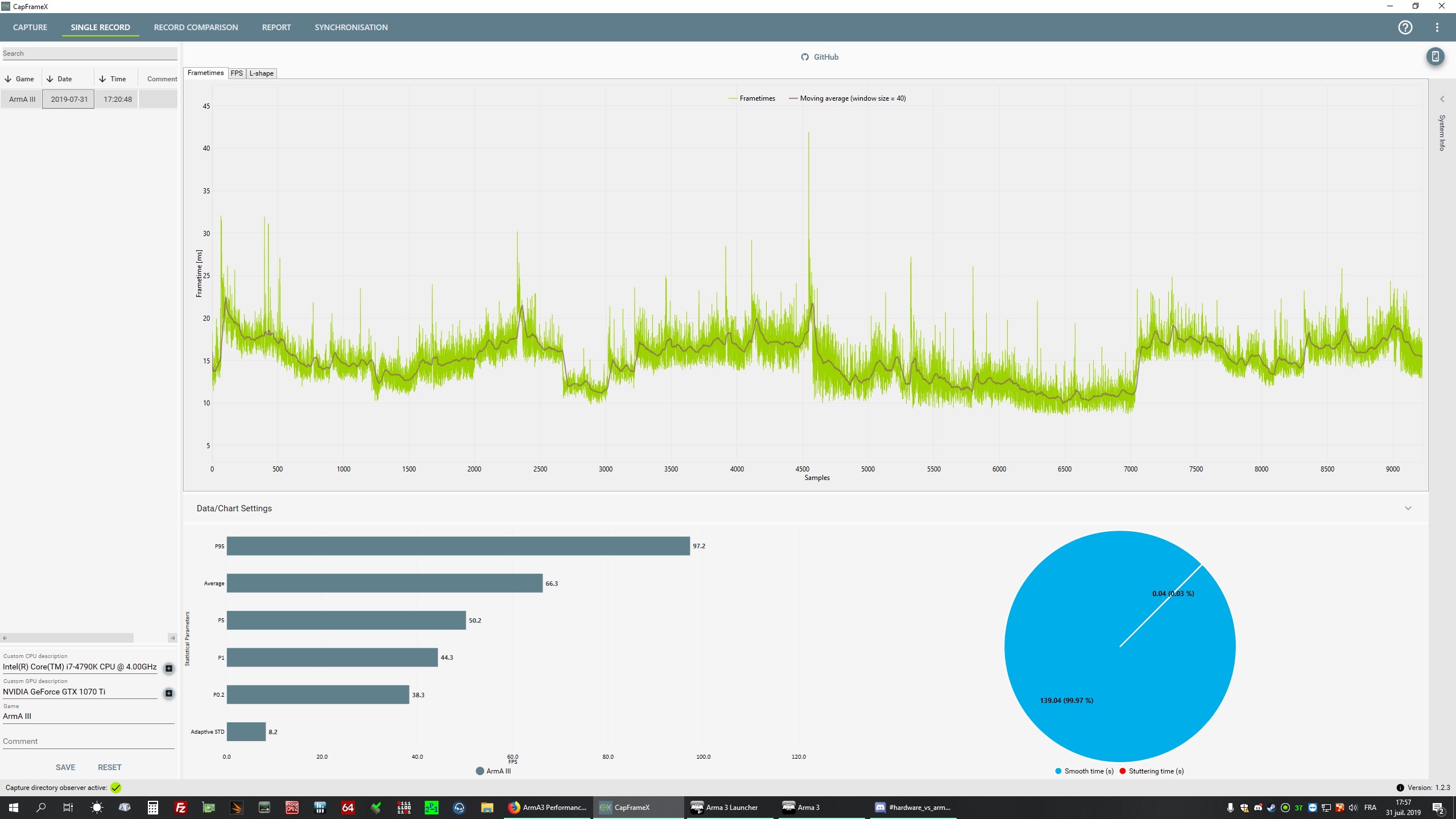

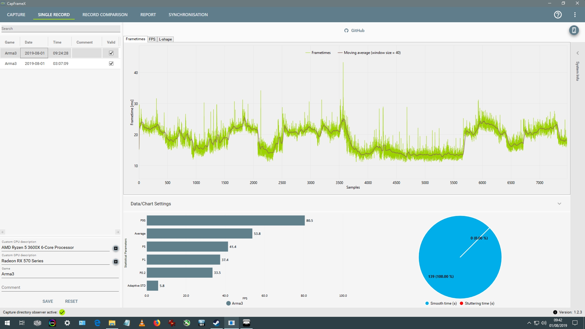

CapFrameX @ YAAB 1080p standard (Win 10 1903 & ArmA 1.94)
i7-4790K 4.8/4.4 Ghz Core/Cache | 4x8 GB DDR3 2400 MHz 10-11-12-28-204-1T (dual rank) Trident X | GTX 1070 Ti
vs.
R5 3600X 4.25/1.6 GHz Core/Infinity | 2x8 GB DDR4 3200 MHz 16-18-18-36-1T (single rank) Vengeance LPX | RX 570

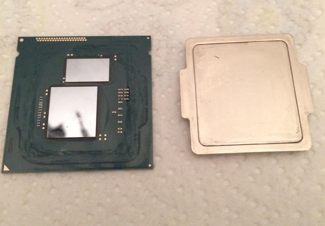

Nächste Woche werde ich endlich ein i7-5775C bestellen können <3
380 € (((
380€? Da würde ich persönlich die alte Hardware doch lieber verkaufen und auf einen 9700k oder 9900k wechseln.
Reaktionen: thuNDa
Im HWL forum kriegste für weniger nen 9900K(inkl. Garantie).
Dann würde ich noch ein Board und 32 GB RAM brauchen was viel mehr als 380 € kosten würde. Und das nicht mal für 10 FPS Unterschied in ArmA, durchschnittlich, im Singleplayer.
Deswegen sind "nur" 380 € die beste Lösung in diesem Fall. Auch wenn Q2 2015 nicht ganz neu ist.

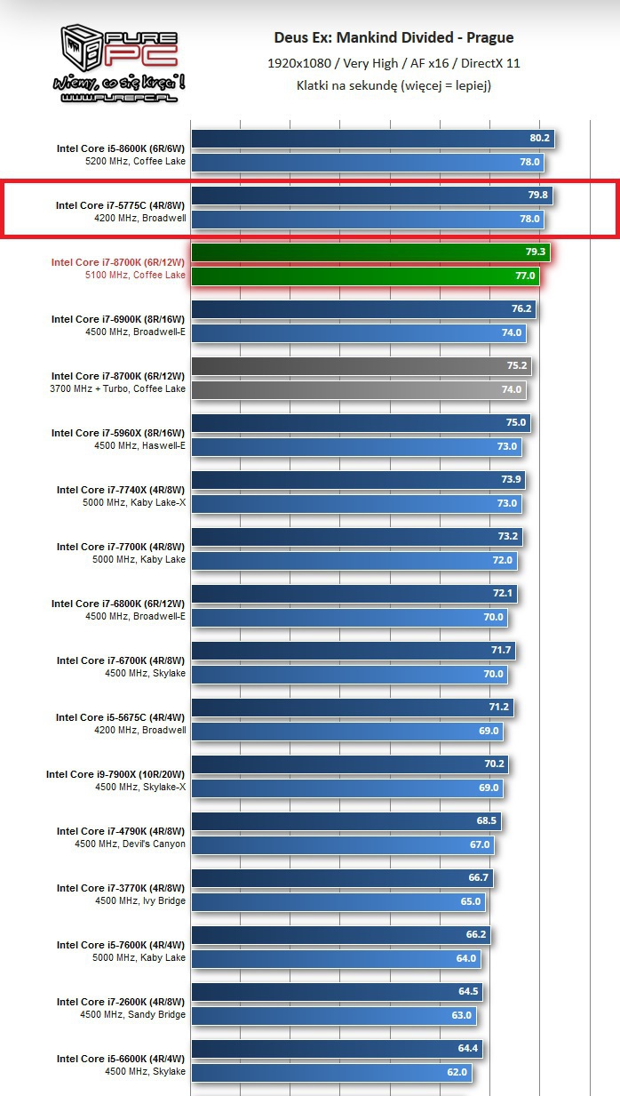

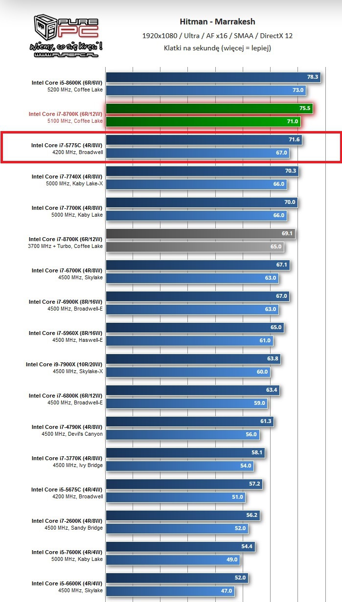

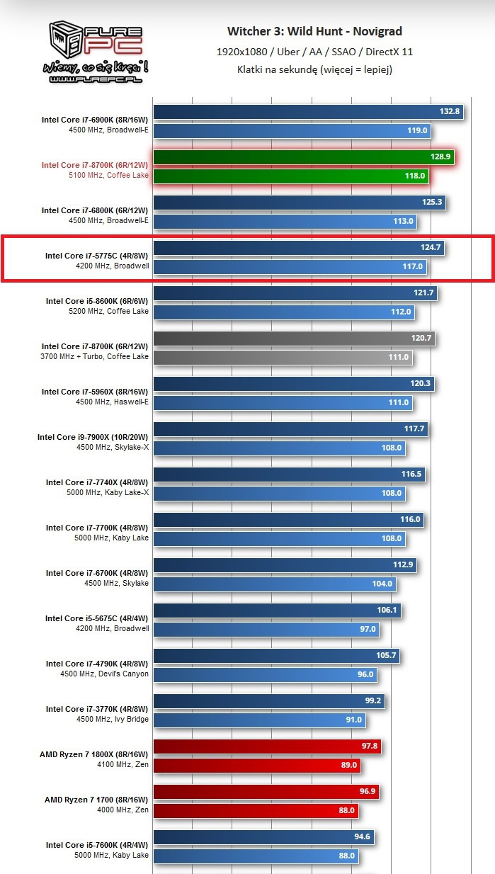

@ 4.2 GHz dank dem 128 MB L4 Cache werden's mehr FPS sein (in ArmA) als mit meinem 5.0 GHz i7-4790K und vielleicht ein paar FPS hinter einem i9-9900K 5.1-5.2 GHz.
Reaktionen: DJ2000
Mehr GHz, mehr Kerne und DDR4 bedeuten nicht alles.
Die ganze 14++ nm, Kerne und GHz Geschichte erinnert mich an Intel Pentium 4 3.73 Extreme Edition (90 nm) und Pentium D (2x Pentium 4) (90 nm).
Ich habe einfach kein Bock weiß ich nicht wieviel €€€ für ein Mainboard mit krasse Spannungversorgung auszugeben, nur weil die CPU einfach "scheisse" ist. Und dann noch Custom WaKü.
Denn ich kaufe kein 9900K um's @ 4.9-5.0 GHz zu betreiben, da zu heiss.
Just so you know )
4.2 GHz Core. Cache (3.3 GHz) und eDRAM (1.8 GHz) nicht mal übertaktet.
Mit nur 1600 MHz DDR3 RAM. Nicht mal 2400 MHz DDR3.
Also in nicht so gut multi-threaded Spiele kann der i7-5775C glänzen.
Mit Cache @ 3.9-4.0 GHz, eDRAM @ 2.2 GHz und mit 2400 MHz DDR3 wird alles noch ein bisschen besser aussehen.
