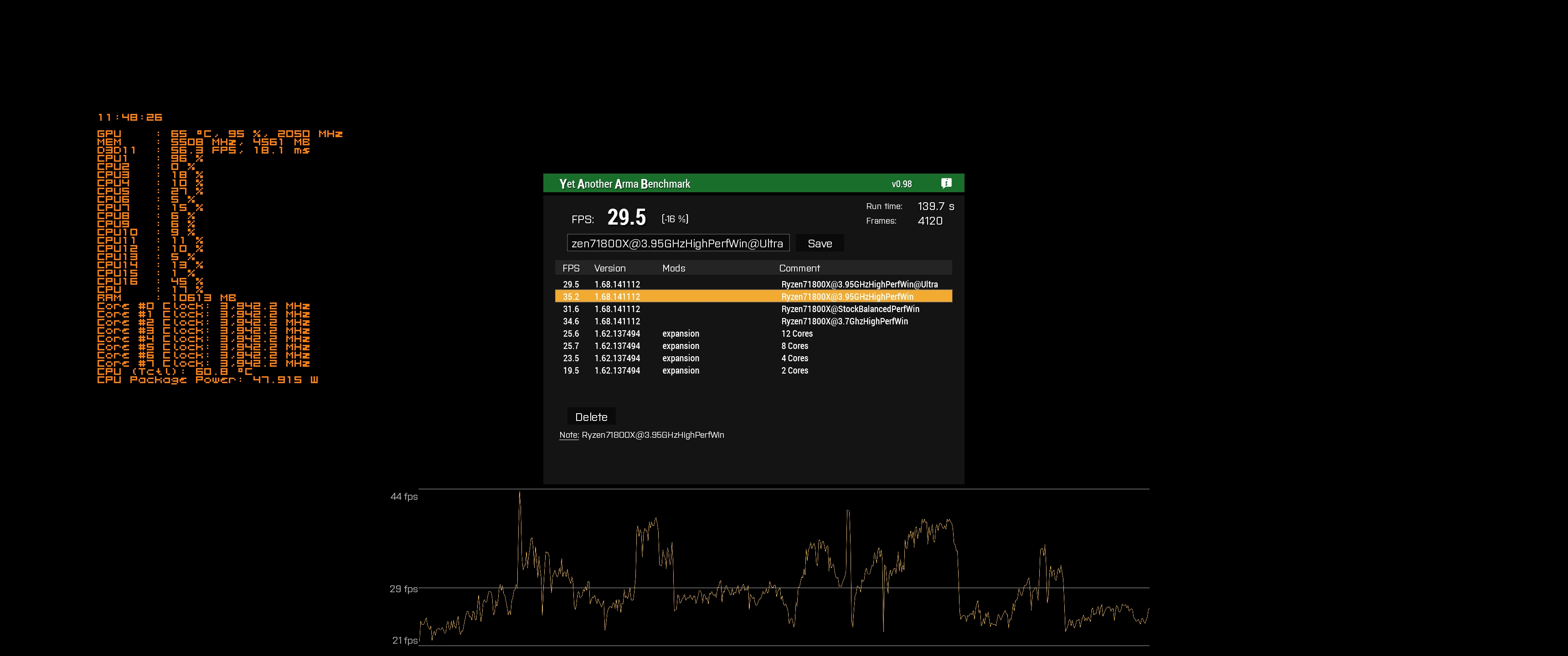

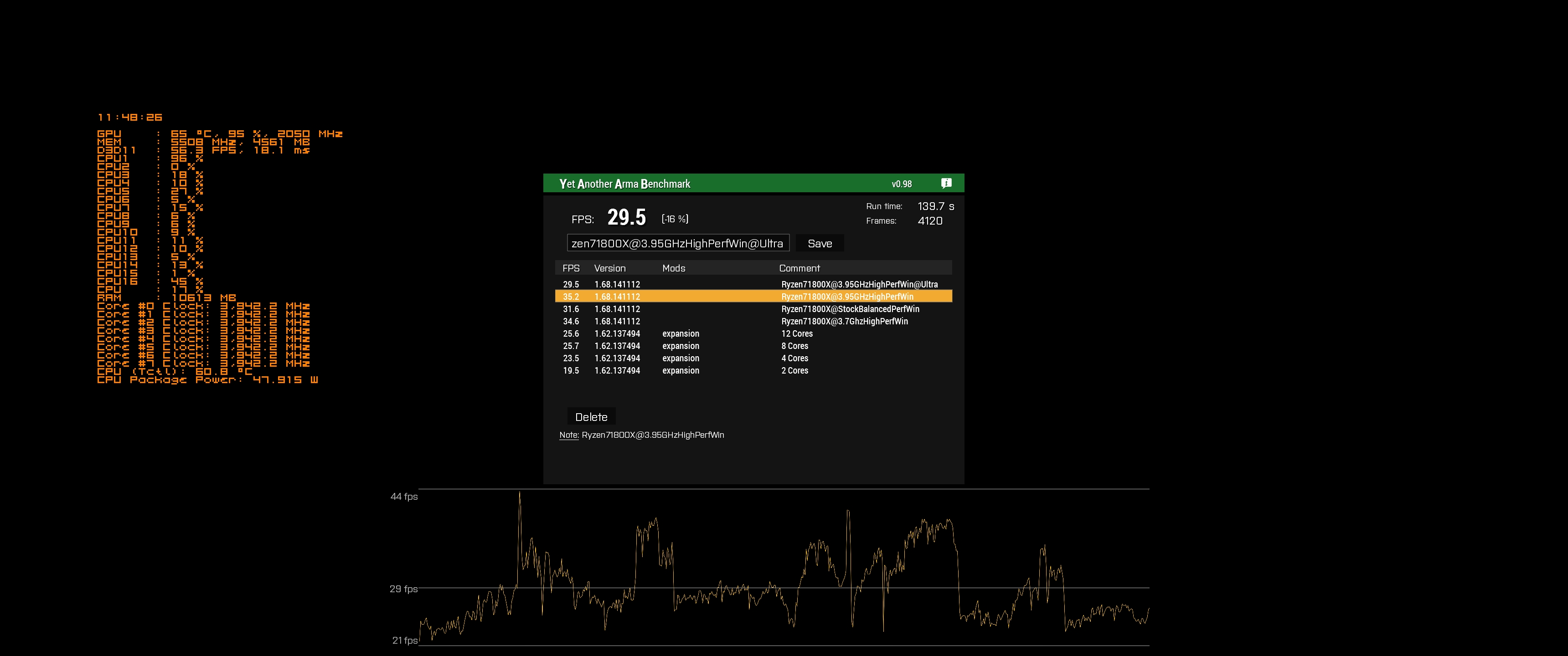

Cat Toaster schrieb:Was CPU-Kerne bringen habe ich mal vor einiger Zeit gemessen (die untersten vier Werte mit besagter 3 GHz Ivy):
Hier haben wir schonmal einen Anhaltspunkt (die unteren 4 Durchläufe). Wurde wohl mit einer Ivy- Bridge 6- Kern CPU gemacht.
Bis 8 Threads scheint die Engine schon irgendwie zu skalieren.

Also ganz herzlichen Dank Zero für die Mühen und auch an Drenched fürs möglich machen!
Das ist schon sehr aussagekräftig! bei fixem 5GHz CPU Takt gehst du alleine durch den RAM von knapp 50 auf bis 80 FPS im Schnitt hoch, und wie du schon gesagt hast sind die Zugriffszeiten wohl auch sehr entscheidend. Das erklärt auch warum die alten i5 und i7 doch so deutlich hinter Ryzen und erst recht Kaby liegen. Alleine durch die reine IPC wäre das ja nicht zu erklären (siehe beispielsweise Drenched seinen 2600k oder auch den von mir eingangs geposteten 3570, beide jenseits der 4.5GHz).

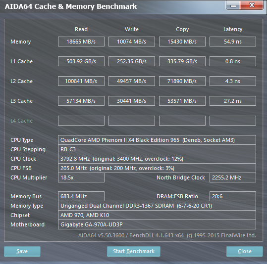

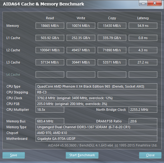

Fun Fact ist übrigens das dein RAM grob die Performancedaten des L3 Cache meines alten Phenom II aufweist
Auch wenn Deiner nicht @ standard ist, zeigt sich doch was sich in den letzten Jahren getan hat.... Das ist schon ziemlich pervers!
Was immer BIS da als Engine programmiert haben, es hängt mehr am RAM als jedes andere Spiel das ich so bislang gesehen habe.
Was wäre denn schneller? Ein i7 @ 4GHZ mit DDR4 4200MHz CL17 oder ein i7 @ 5GHz mit DDR4 3000MHz CL16? Kannst du das grob einschätzen?
Ich mess jetzt mein Sytem mal ohne SMT und hoffe dann im Mai auf Speicherteiler >3200MHz. Kann zwar nicht einschätzen wie weit die FlareX Module gehen aber die Chancen stehen wohl nicht schlecht das da noch was jenseits der 3200MHz geht. Es ist offensichtlich, dass das Speichersubsystem AMDs aktuell größte Baustelle ist. Die Frage bleibt halt ob sie ohne neues Silizium Kompatibilität und Performance unter einen Hut bekommen.... Da hilft es nur abzuwarten.

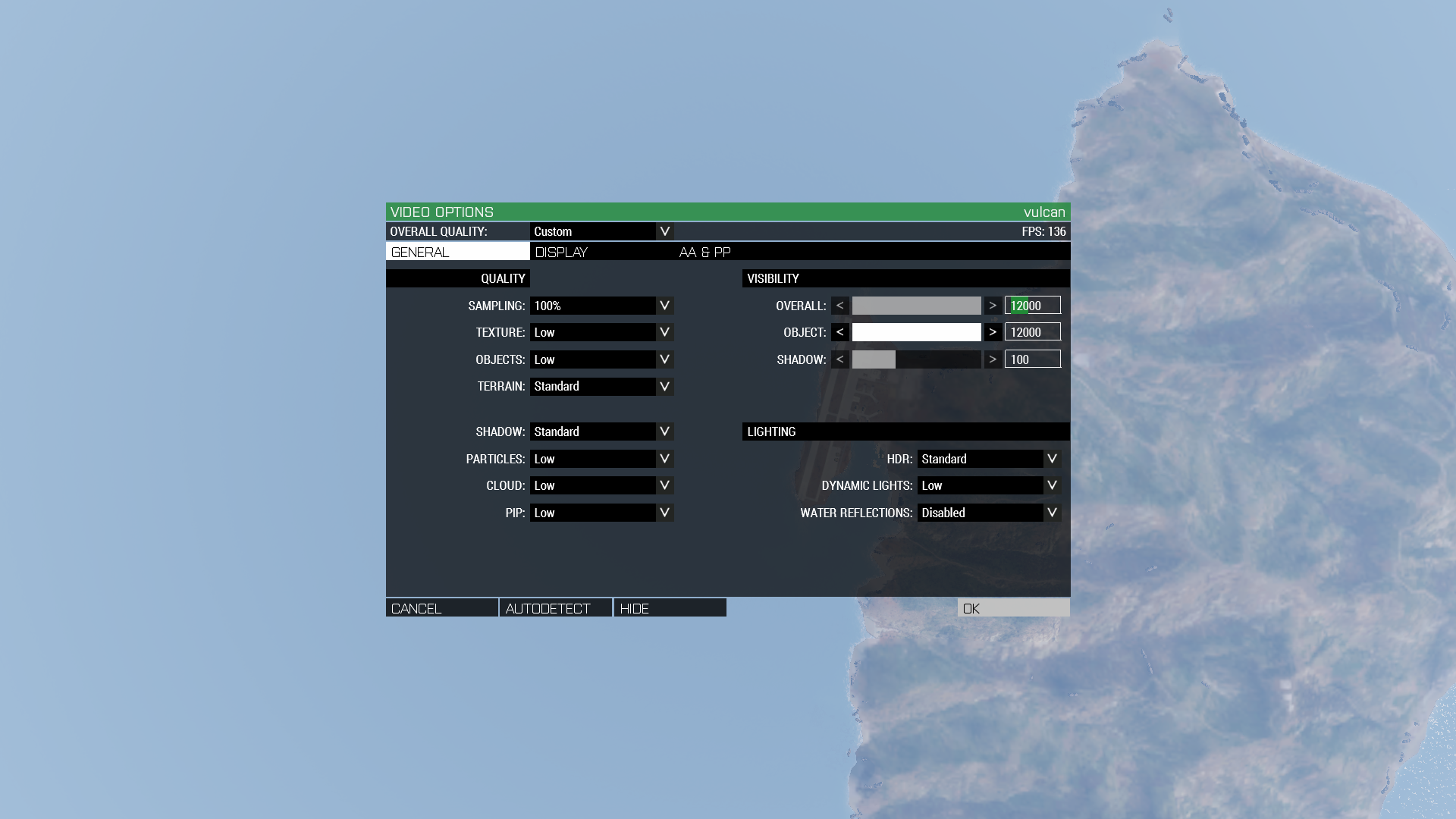

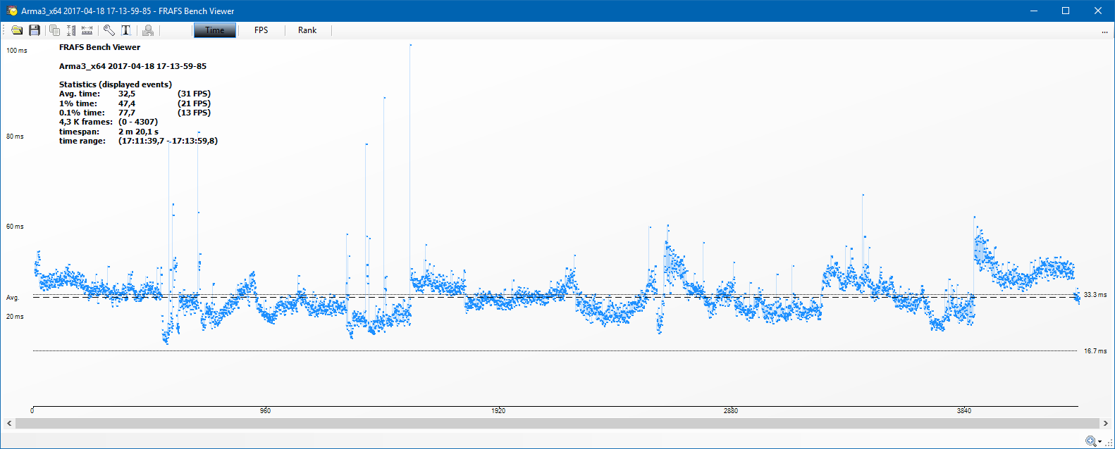

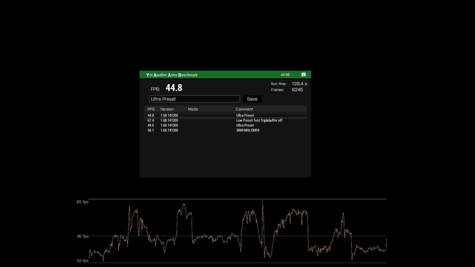

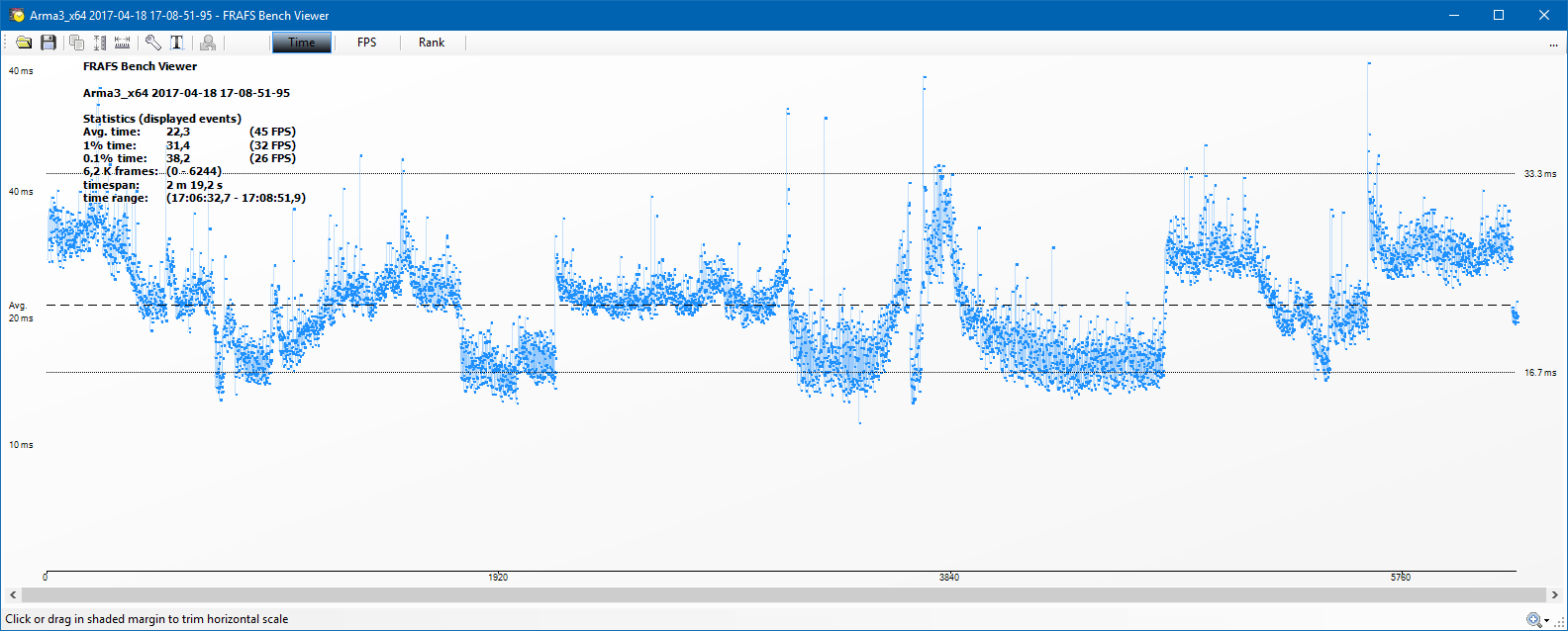

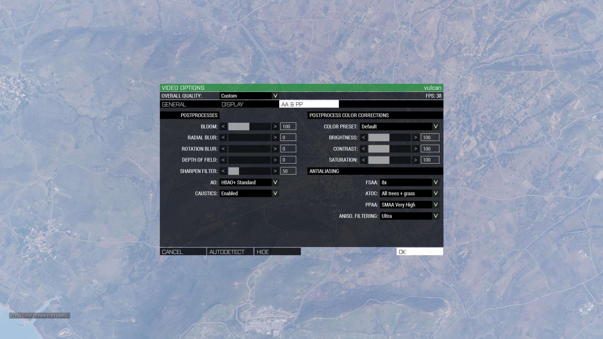

Edit:

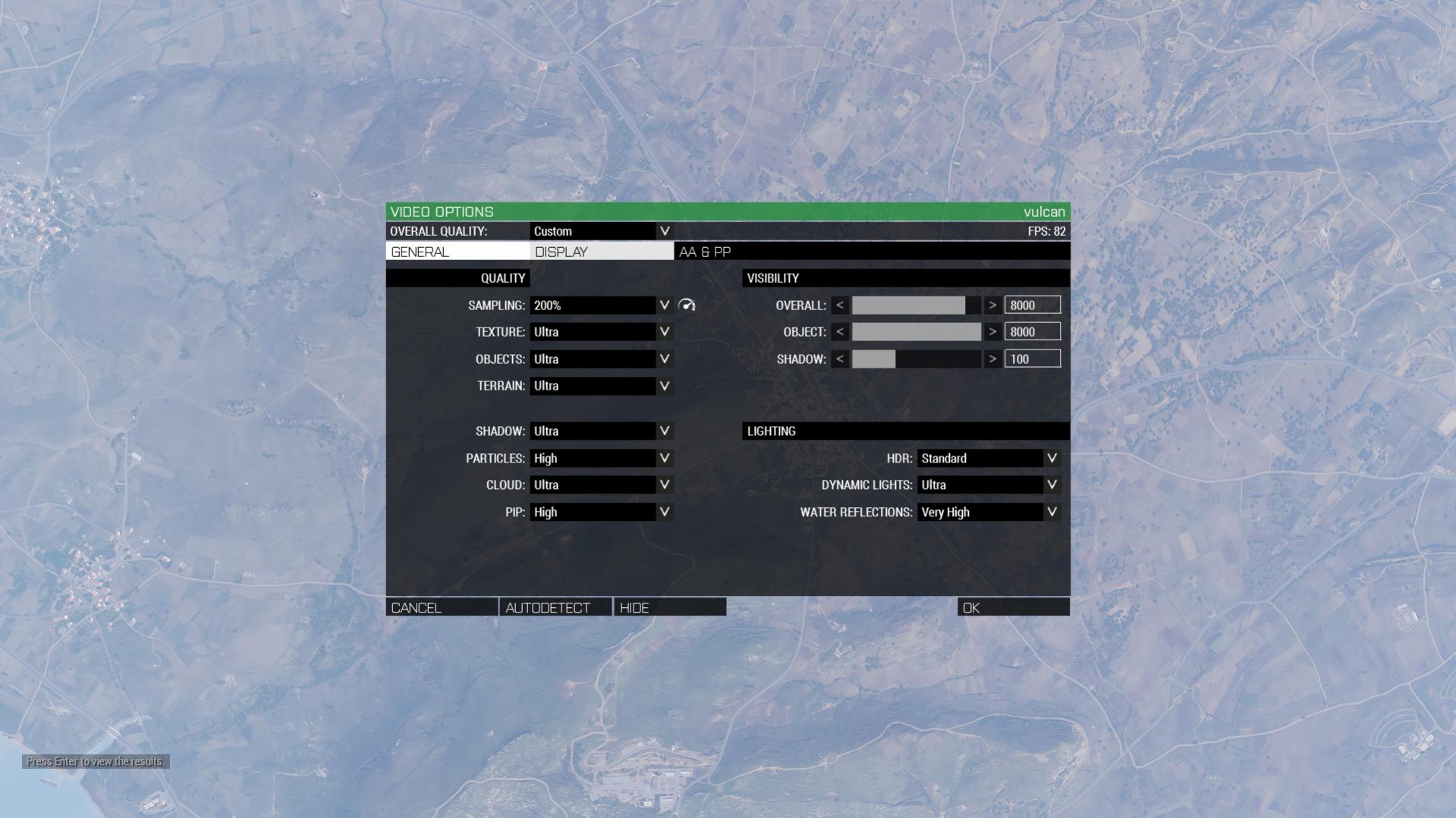

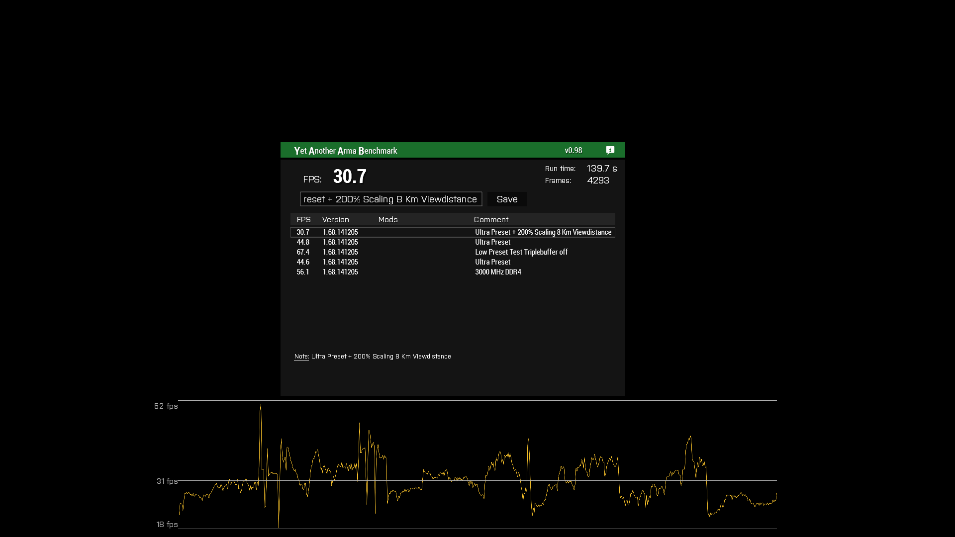

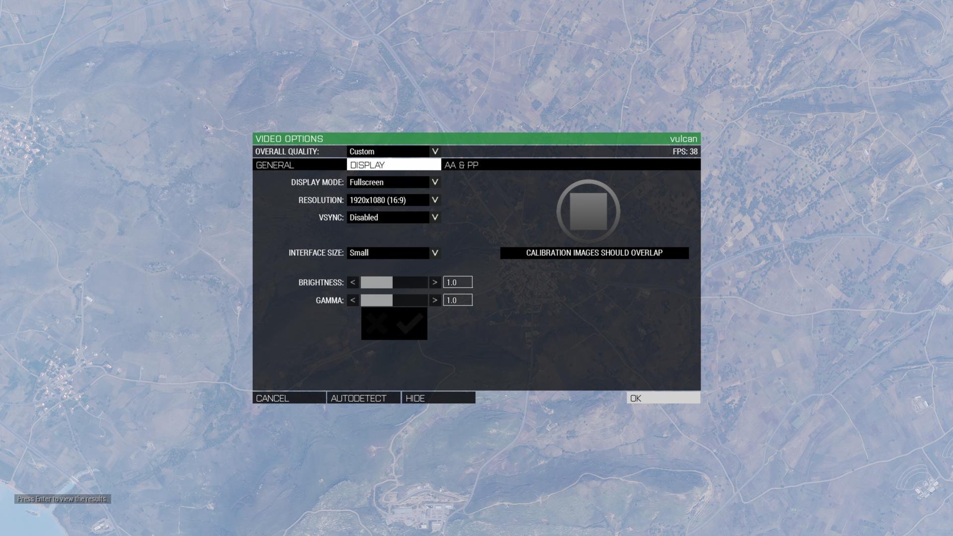

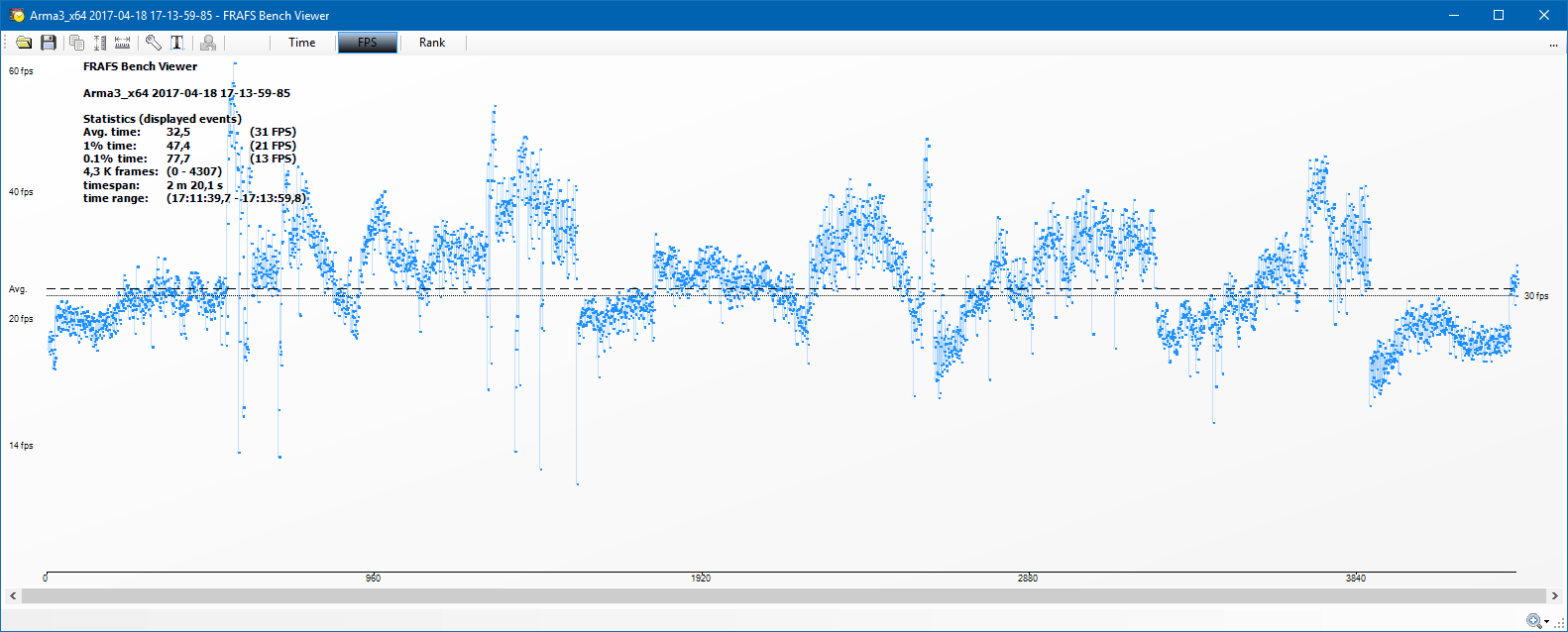

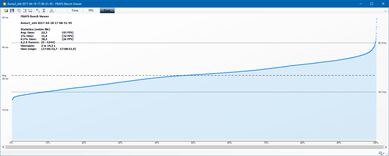

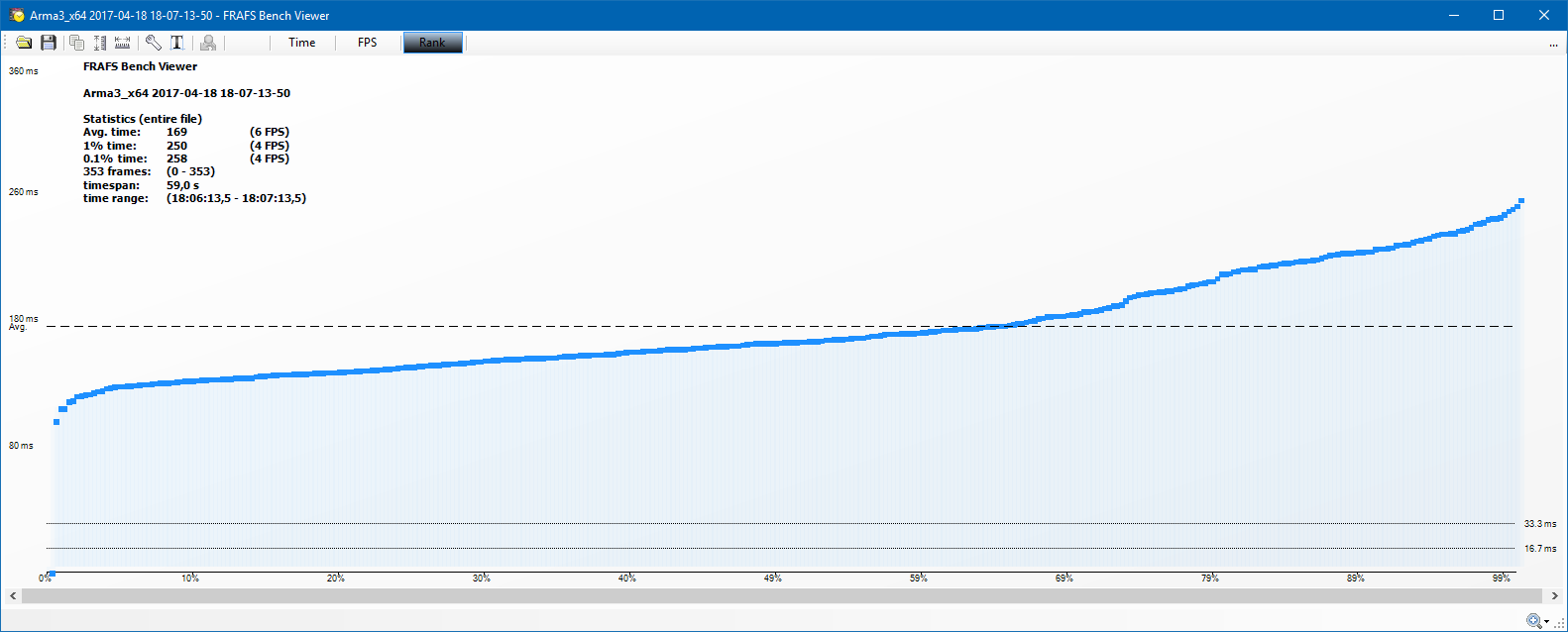

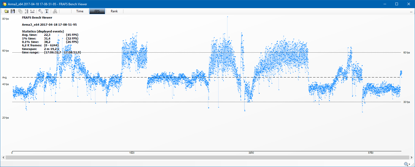

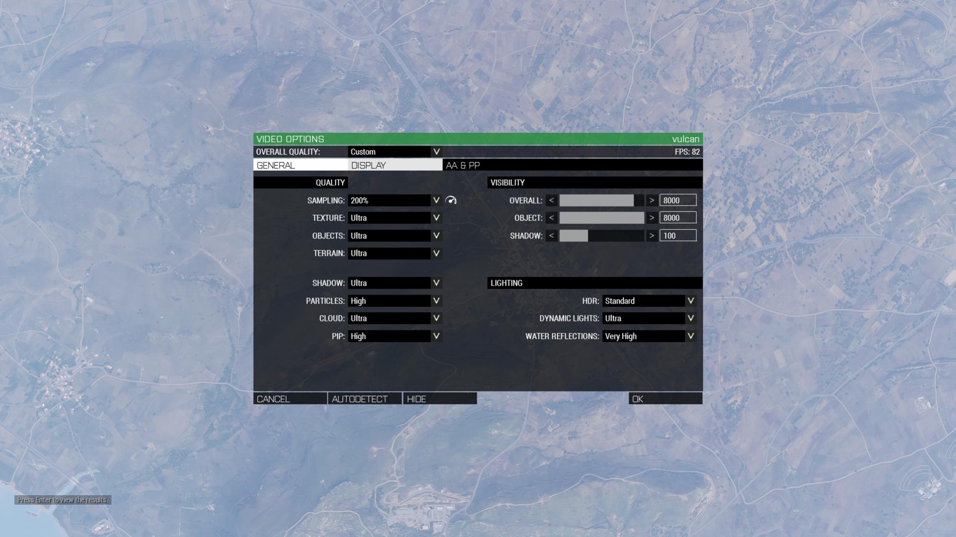

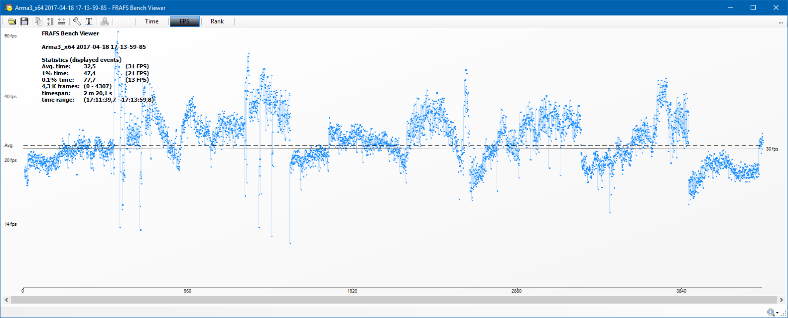

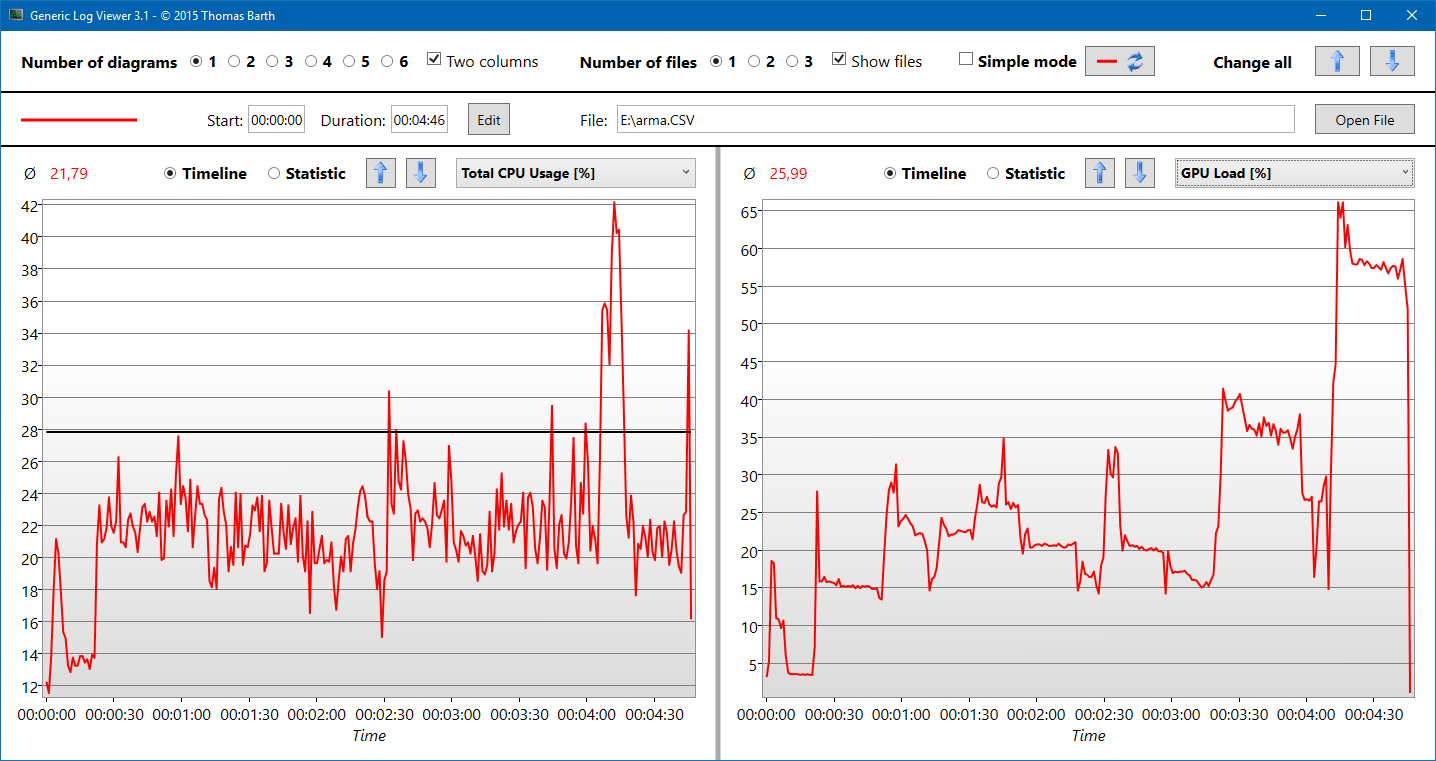

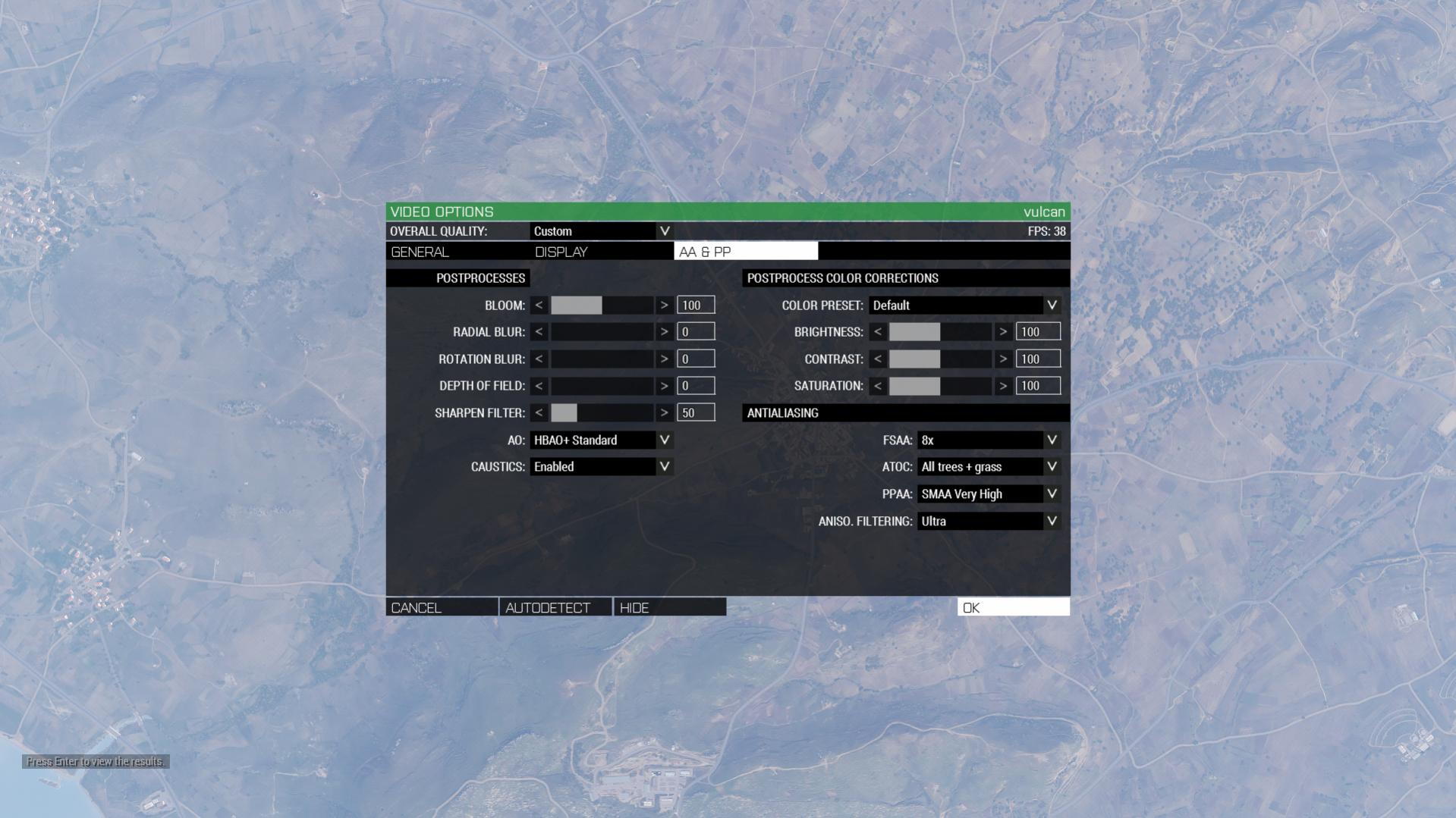

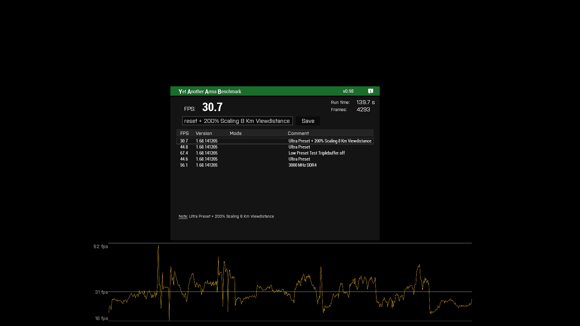

Hab auch nochmal Ultra gebenchmarked und dann noch meine Settings. Also Ultra und noch 8 Km Sichtweite mit 200% Scaling.

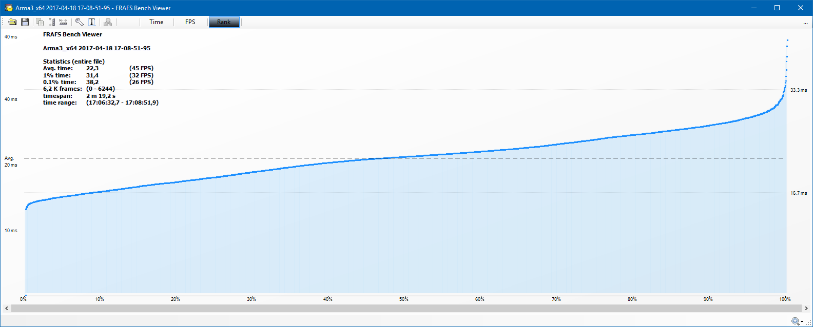

Was könnte man denn noch benchen? Ich denke etwas wo man mit der hohen Sichtweite was spielen kann. Bei ArmA frisst das ja ohne Ende CPU. Ich zocke ja immer in 8 Km Sichtweite. Bei dem YAAB sieht man von der Sichtweite ja nichts. Gibts nicht noch einen anderen Benchmark?
Es gibt ja noch einige andere Benchmarks, ich schaue mal welcher da auch die Sichtweite mehr berücksichtigt und teste das mal.

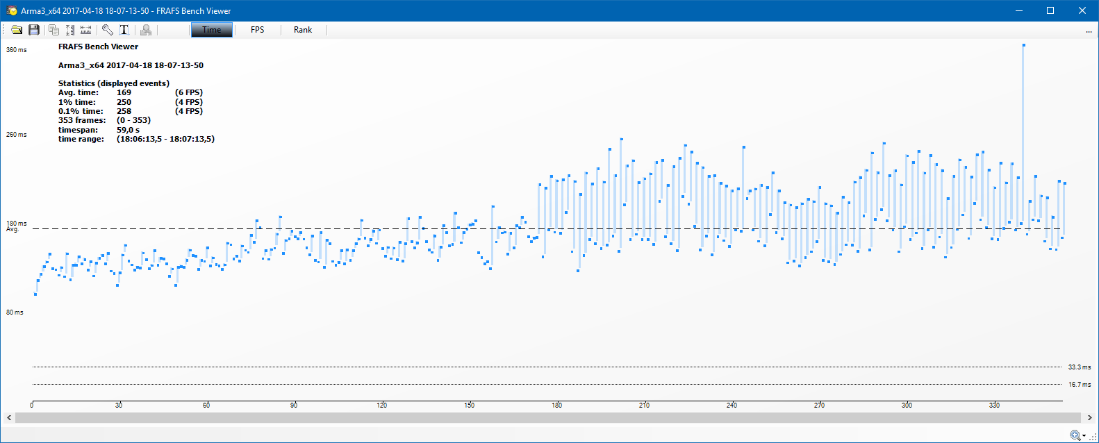

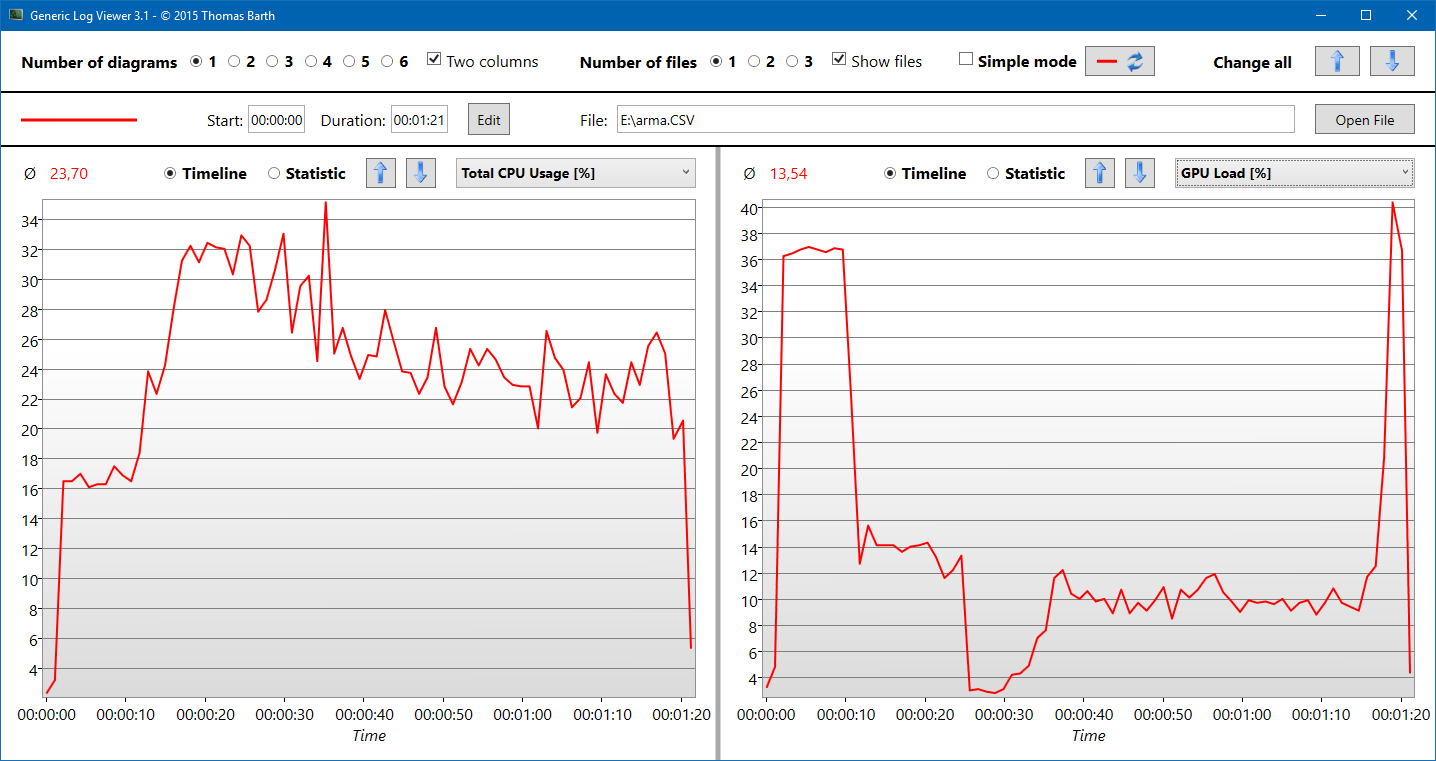

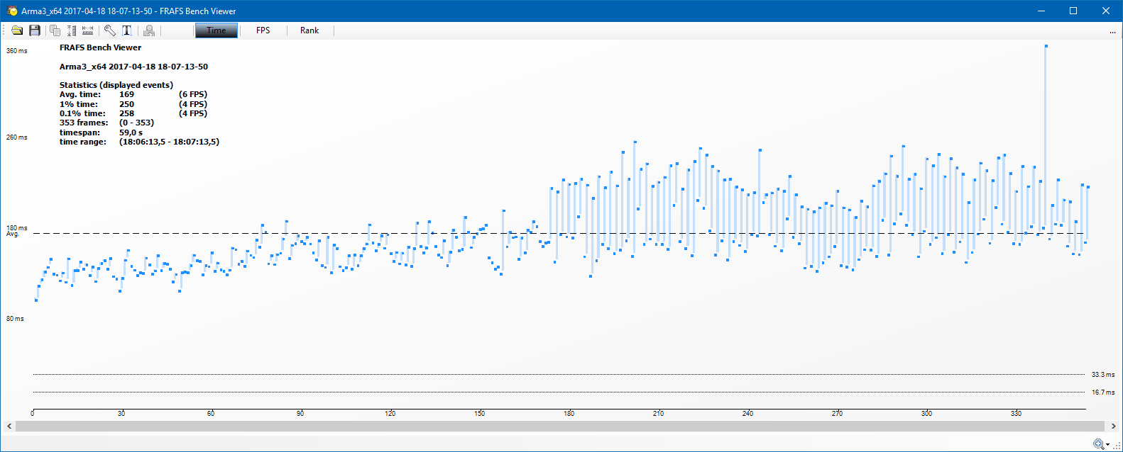

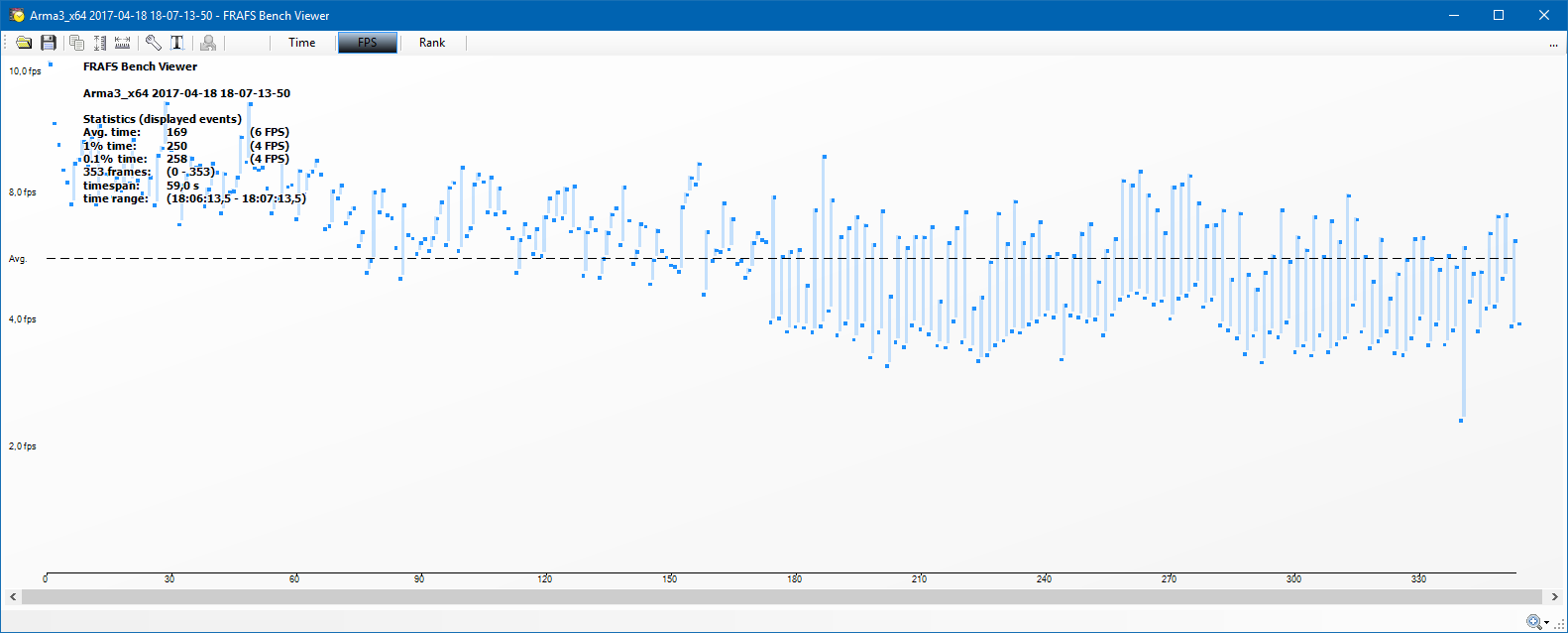

Hab mal den jetzt getestet, der geht extrem auf die CPU. Man sitzt in einem Boot auf der See und sieht aus der Ferne wie an der Küste der Bär abgeht. FPS im einstelligen Bereich.
http://steamcommunity.com/sharedfiles/filedetails/?id=181562302
Hab eine Minute genau laufen lassen.
Teste jetzt mal noch den Cinematic Benchmark der auch gut zu sein scheint.
http://steamcommunity.com/sharedfiles/filedetails/?id=696726225

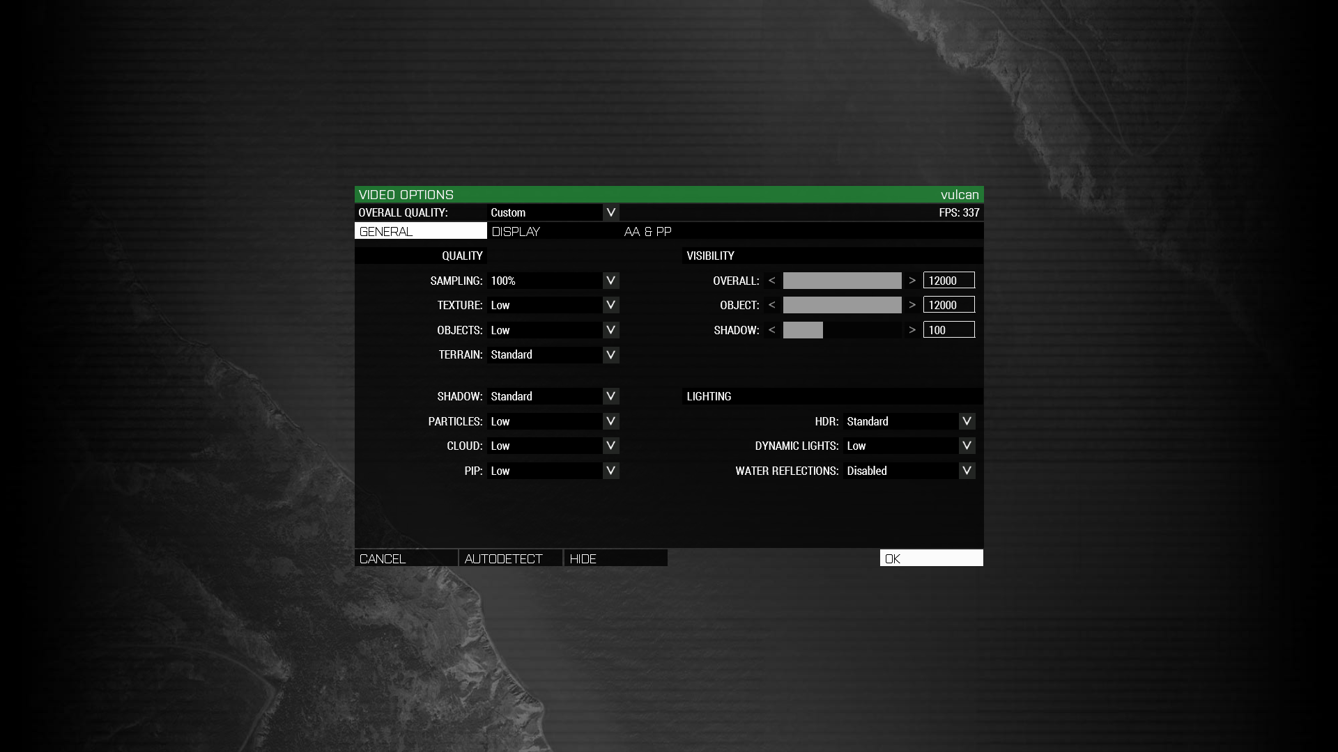

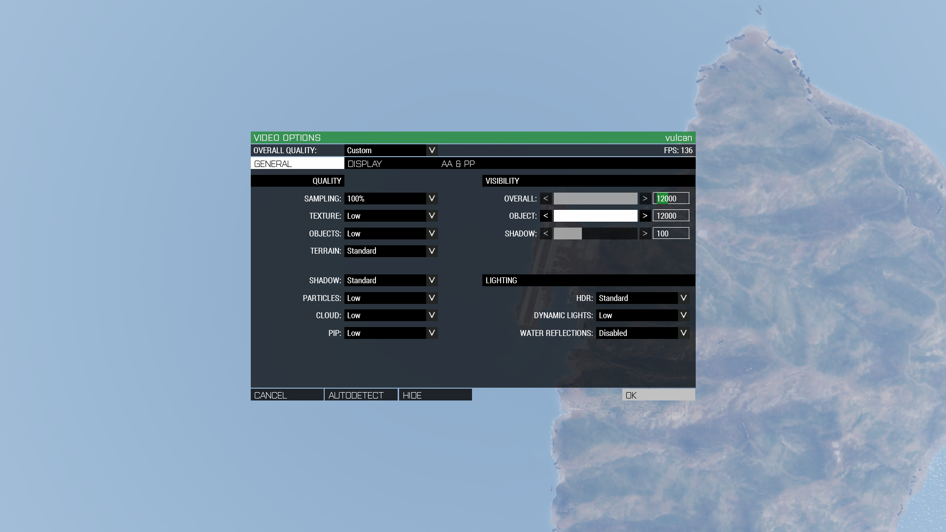

Den Cinematicbenchmark auch mal getestet mit 12 Km Sichtweite. FPS immer so 30-45, also sehr CPU fordernd.

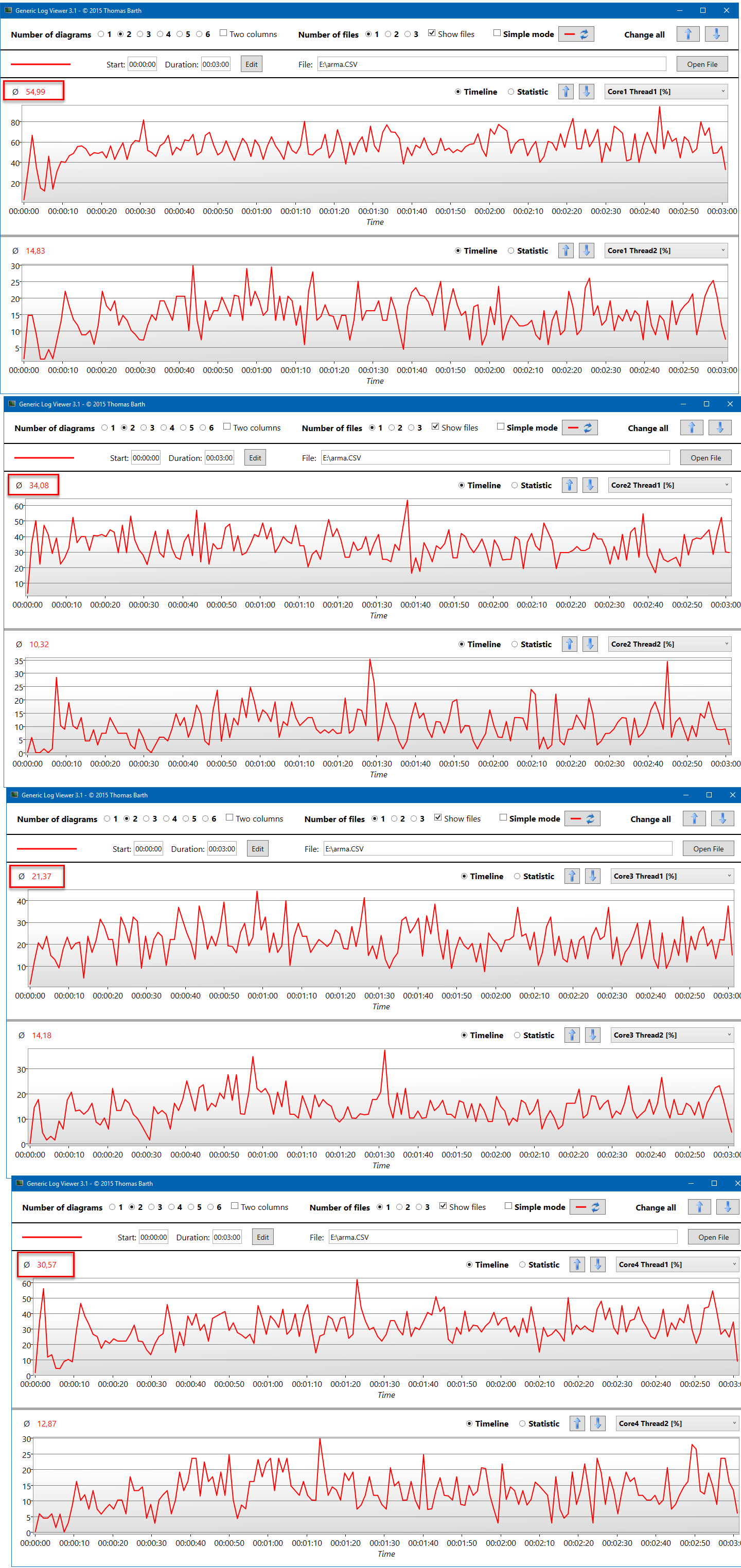

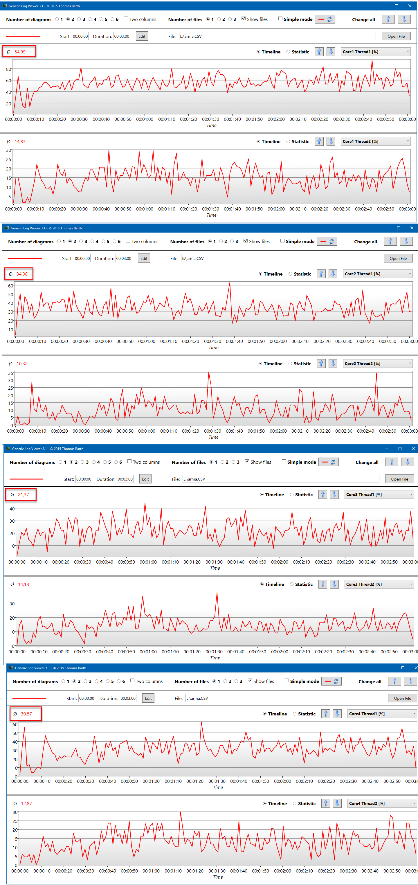

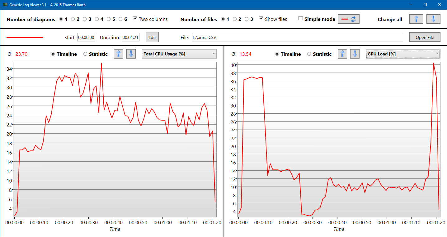

Hab mal die Kernauslastung protokolliert bei Low Preset und 12 Km Sichtweite. Die FPS brechen dann massiv ein. Hatte noch 36,5 fps average im Benchmark. ^^
Arma3 YAAB Ultra Preset.png63,2 KB · Aufrufe: 679 -
Arma3_x64 Customsettings1.jpg197,3 KB · Aufrufe: 679 -
Arma3_x64 Customsettings2.jpg189,8 KB · Aufrufe: 656 -
Arma3_x64 Customsettings3.jpg203 KB · Aufrufe: 669 -
Arma3_x64 Ultra 200% Scaling 8 km Viewdistance.png69,9 KB · Aufrufe: 688 -
Ultra1.png84,5 KB · Aufrufe: 669 -
Ultra2.png85,7 KB · Aufrufe: 658 -
Ultra3.png46,4 KB · Aufrufe: 654 -
Ultracustom8kmview200scaling2.png76,4 KB · Aufrufe: 630 -
Ultracustom8kmview200scaling3.png44,5 KB · Aufrufe: 633 -
Ultracustom8kmview200scaling1.png66,2 KB · Aufrufe: 674 -
Arma3_x64 Stresstest Low Preset 12 Km View- & Objectdistance settings.png827,7 KB · Aufrufe: 623 -
Arma3_x64 Stresstest Low Preset 12 Km View- & Objectdistance settings. HWinfo Logging CPU & GPU.png89 KB · Aufrufe: 653 -
Arma3_x64 Stresstest Low Preset 12 Km View- & Objectdistance settings. HWinfo Logging CPU & GPU .png46,1 KB · Aufrufe: 679 -
Arma3_x64 Stresstest Low Preset 12 Km View- & Objectdistance settings. HWinfo Logging CPU & GPU .png46,9 KB · Aufrufe: 670 -
Arma3_x64 Stresstest Low Preset 12 Km View- & Objectdistance settings. HWinfo Logging CPU & GPU .png44 KB · Aufrufe: 665 -
und relativ ordentlich Last auf allen Kernen? Ich nehme mal an, dass das erhebliche Zahlen an DrawCalls auslöst.
JackIsAHero
Banned
- Apr. 2017
- 114
Siehste ja im letzten Bild. Hab das mit Hwinfo aufgezeichnet und dann mit Tool ausgewertet. Alle Threads werden genutzt. Hauptlast klar der erste, aber auch 2,3 und 4.

Jetzt hab ich Deinen Mem- Cache Fun Fact erst gecheckt...
Du hast recht. Die Latenzen meines RAMs sind noch etwas schlechter, aber ansonsten ist der Speicher wirklich fast auf L3 Cache Niveau Deines alten Prozessors.

Exakt. Soviel dazu, dass ArmA nicht mehr als 1 Kern nutzt. ^^ Es werden alle 8 Threads genutzt, nur eben primär die nativen Threads und nicht HT.
Lass mal Low mit 12 Km Sichtweite bei YAAB laufen. Da hab ich dann noch 36.5 FPS. CPU Last ist dann enorm.
- Aug. 2004
- 12.347
JackIsAHero schrieb:Lass mal Low mit 12 Km Sichtweite bei YAAB laufen. Da hab ich dann noch 36.5 FPS. CPU Last ist dann enorm.
Wobei das natürlich auch Drawcall Driver Overhead sein kann.... ändert ja aber nichts... Last ist Last.... Stimme völlig zu.
