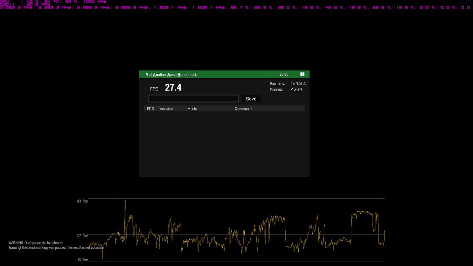

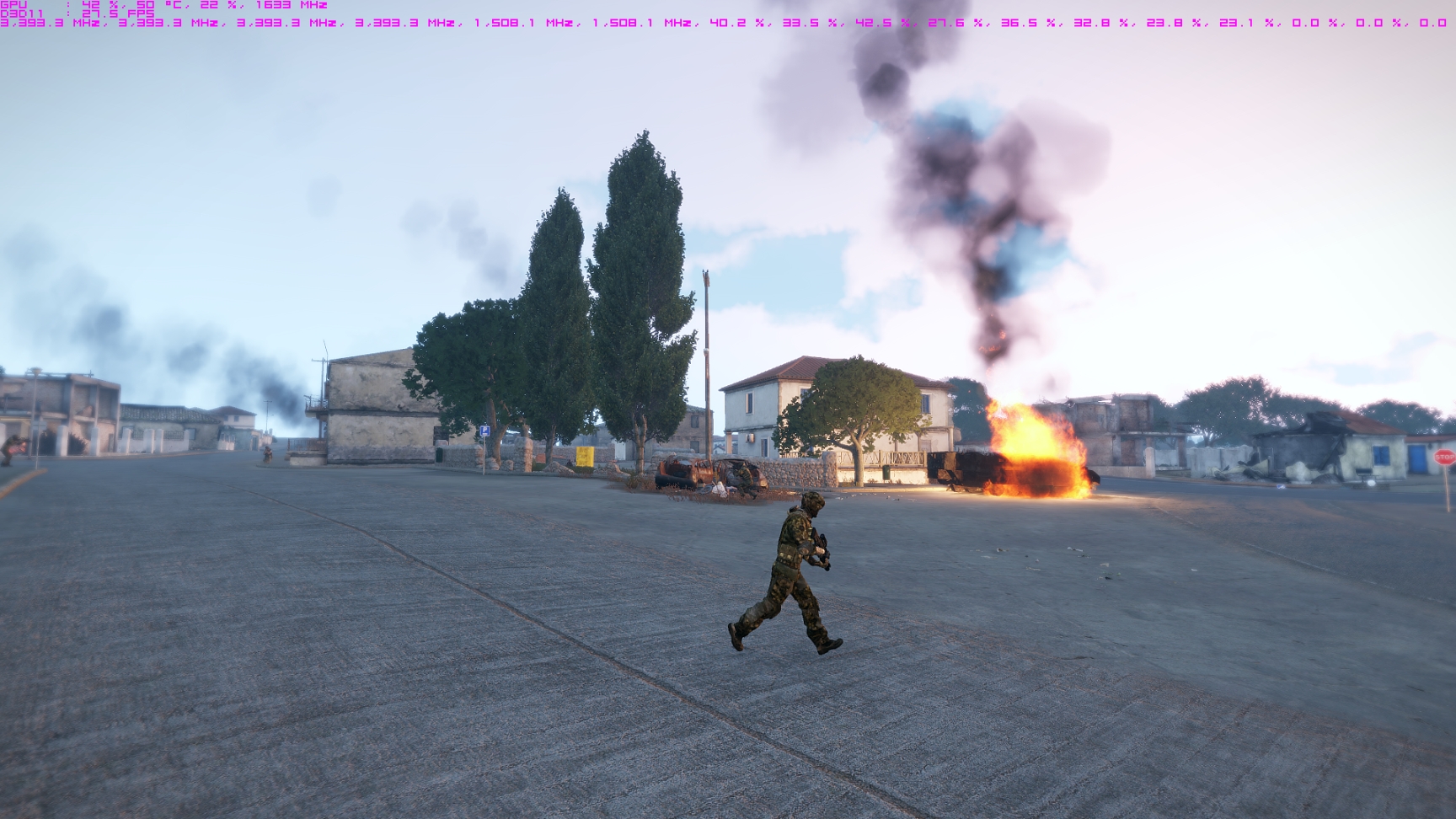

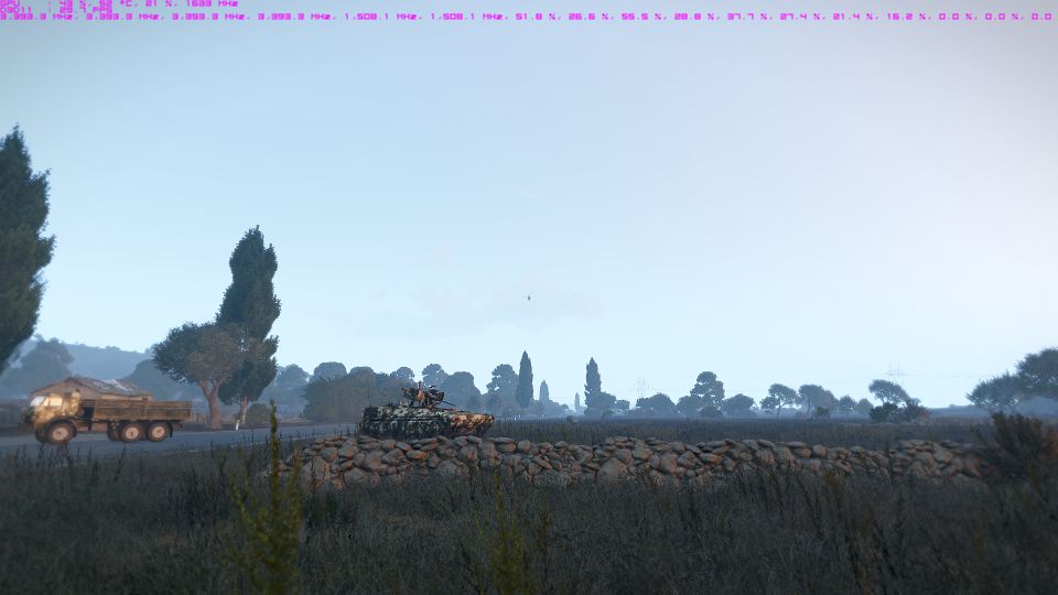

Hat jemand von euch ähnliche Hardware die von mir unten angeführte? Ich habe an meiner Graka wie auch der CPU nichts geändert, sprich getaktet oder sonst was. Auf Invade & Anex laufe ich Tagsüber mit ca. 20-25 fps, nachts 40-45 fps.
Und der ganze Squad um mich rum hat 40+ (tagsüber) O.o Im Editor zwischen 80-90

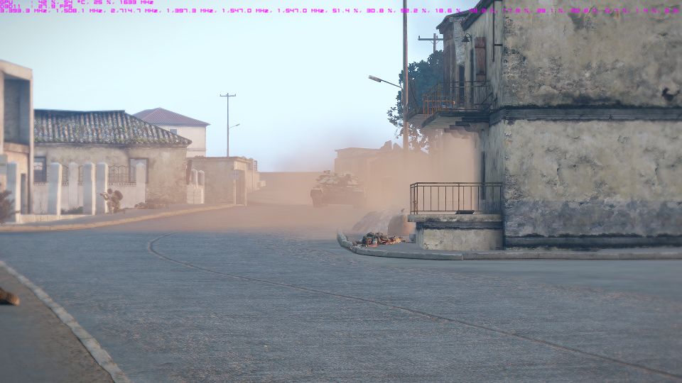

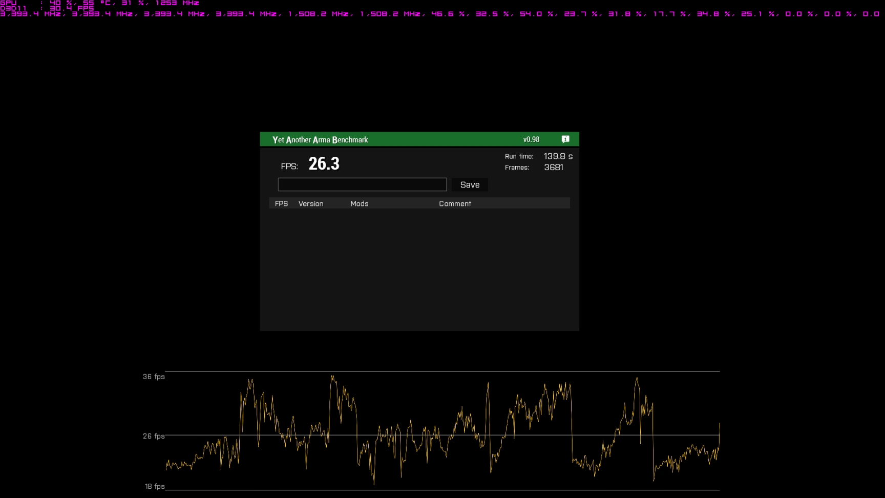

Ich würde euch gerne Screenshots schicken aller Daten, allerdings kann ich keine Screenshots per F12 mehr erstellen O.o

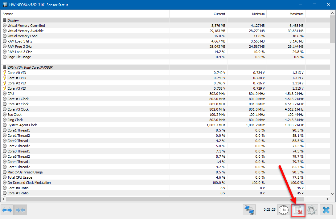

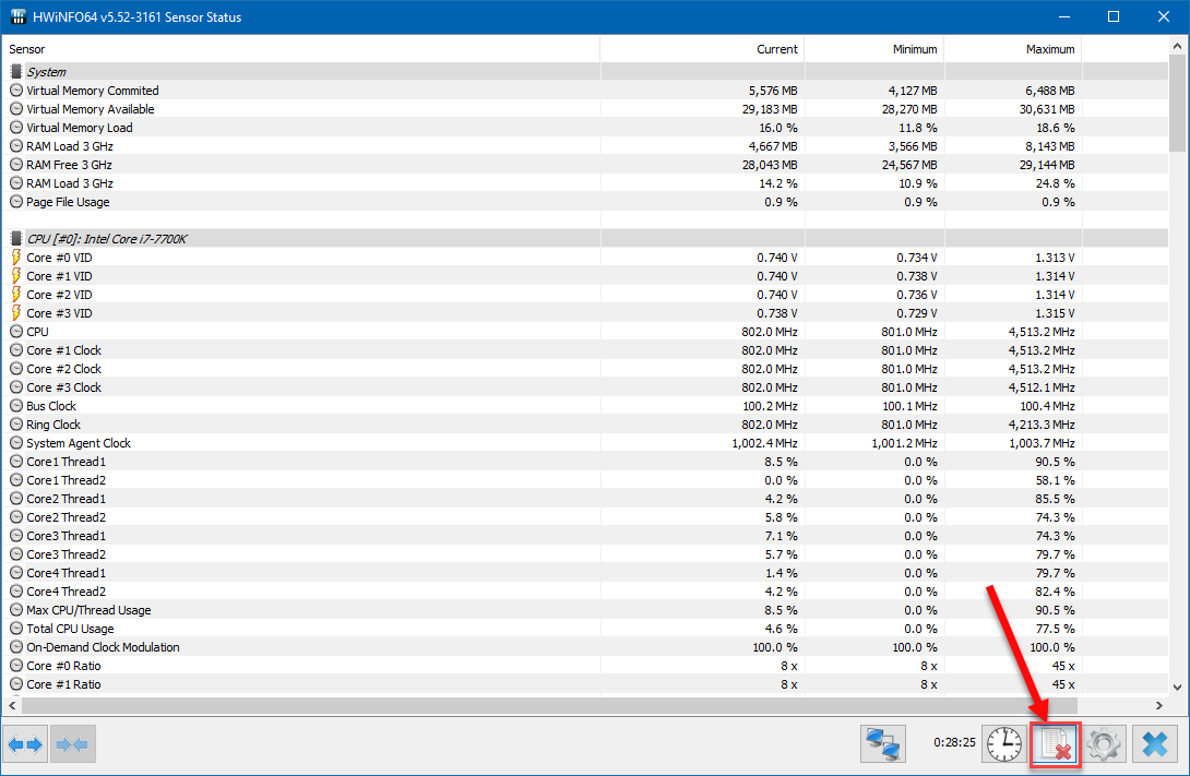

Sonst könnte ich es via MSI Afterburner in Verbindung mit RivaTuner und HWiInfo zeigen....

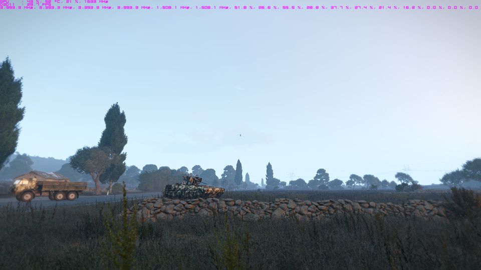

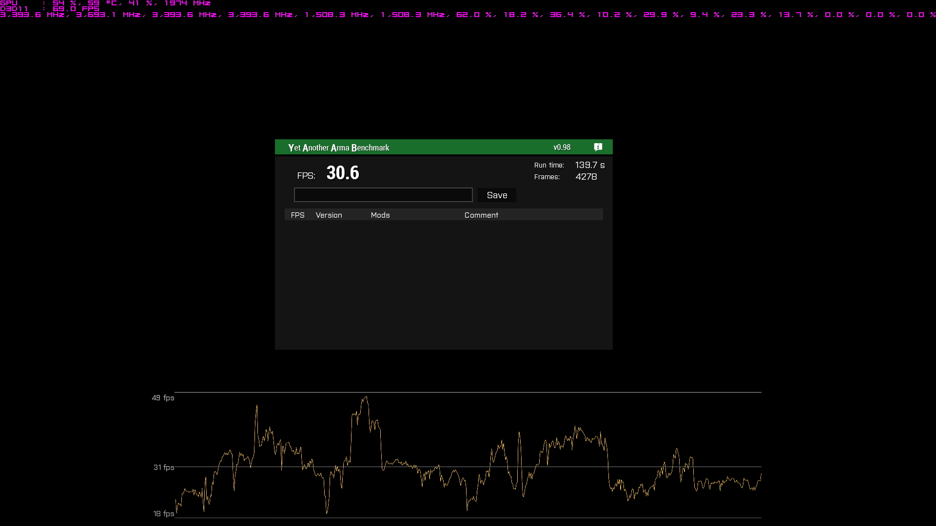

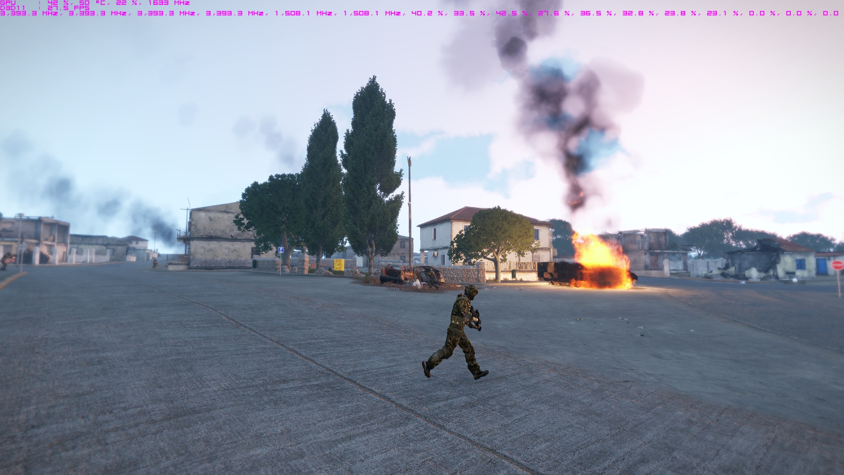

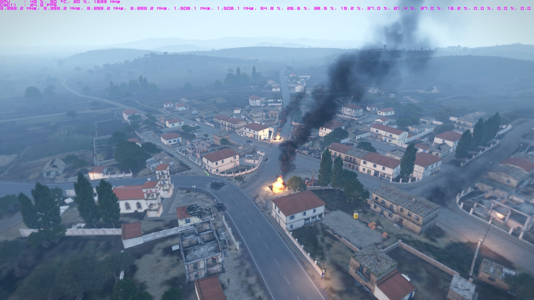

Wenn ich die CPU MHz von links nach rechts lese, handelt es sich bei den ersten 3 um 3393 MHz. Bei den letzteren 3 ca 1500 MHz. Diese Daten gelten für Invade & Anex in der "Kaserne". Auf offenem Feld sieht es zumeist anders aus.

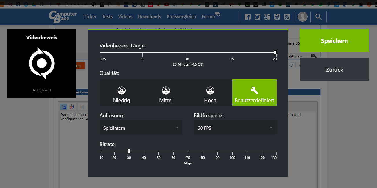

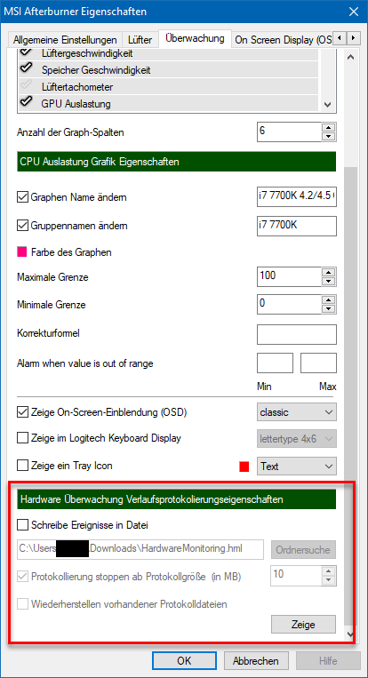

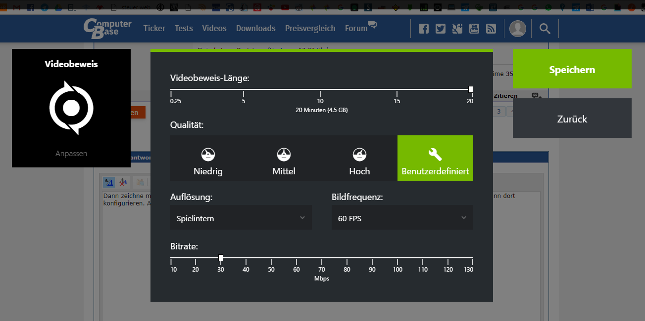

Dann zeichne mal das Spiel auf mit eingeschaltetem OSD, kannste ja mit Shadowplay machen bei deiner Geforce. ALT + Z und dann dort konfigurieren. Alternativ kannste auch HWinfo loggen lassen oder Afterburner loggen lassen. Screenshots kannst du auch mit Afterburner machen.

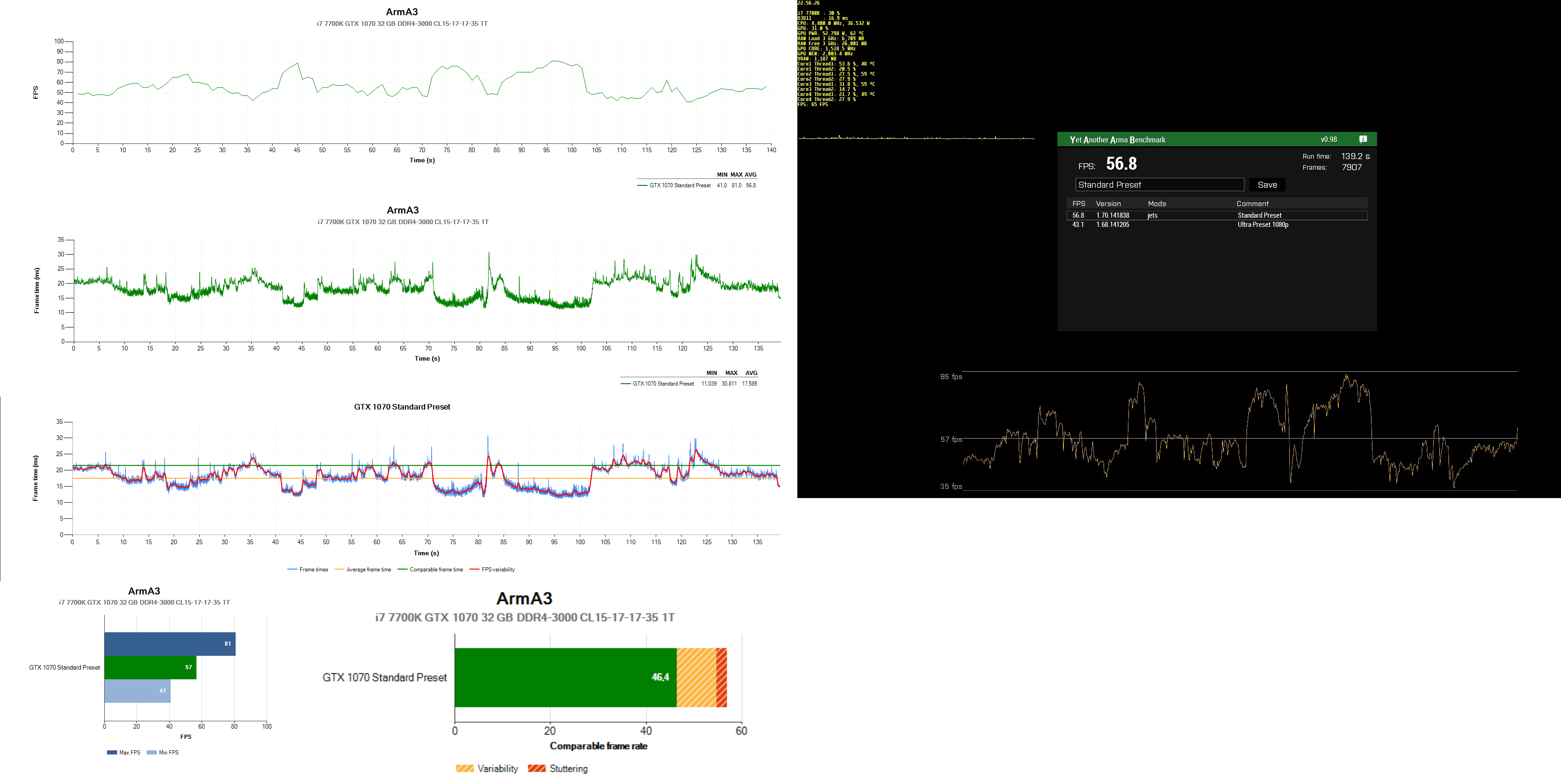

Hab eben mal die Presets nochmal durchlaufen lassen. Mit dem Update 1.7 scheint sich auch Performancemäßig was getan zu haben. Jedenfalls steigt bei mir die Leistung.
Wer nicht glaubt: Video

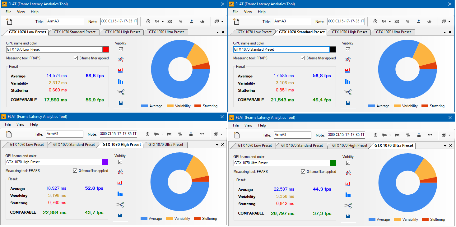

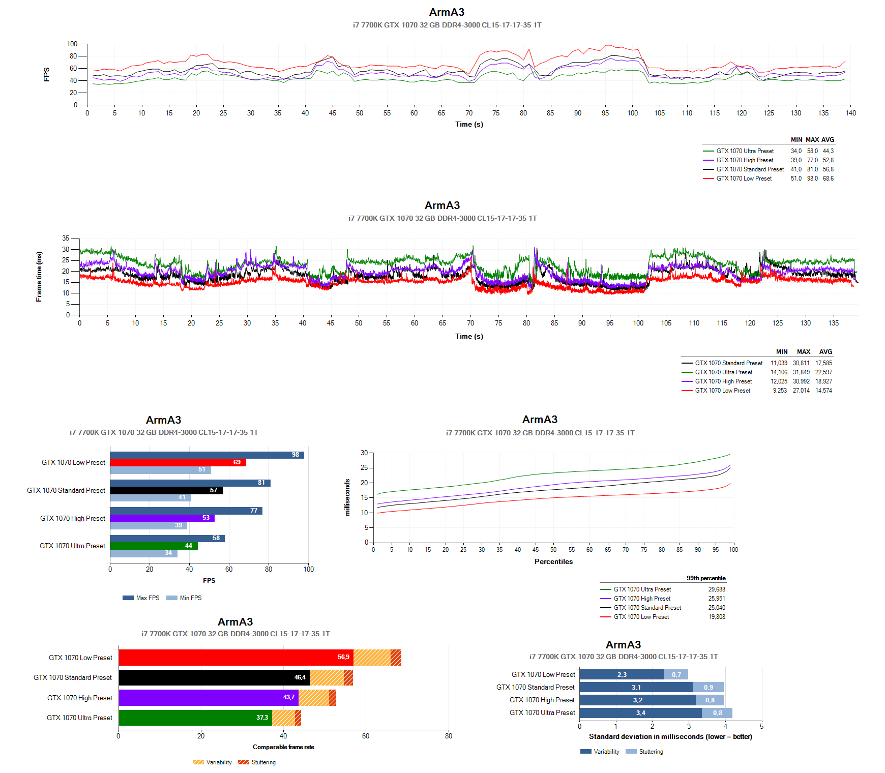

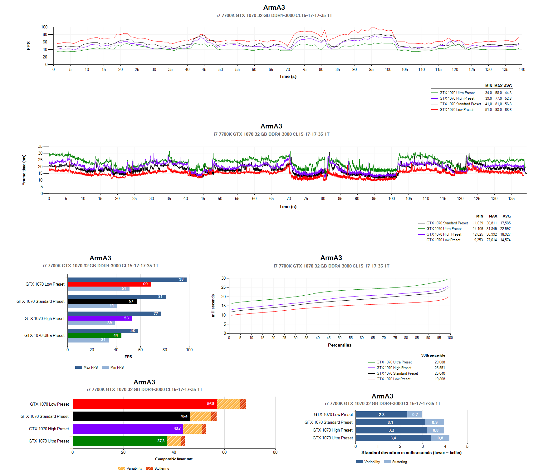

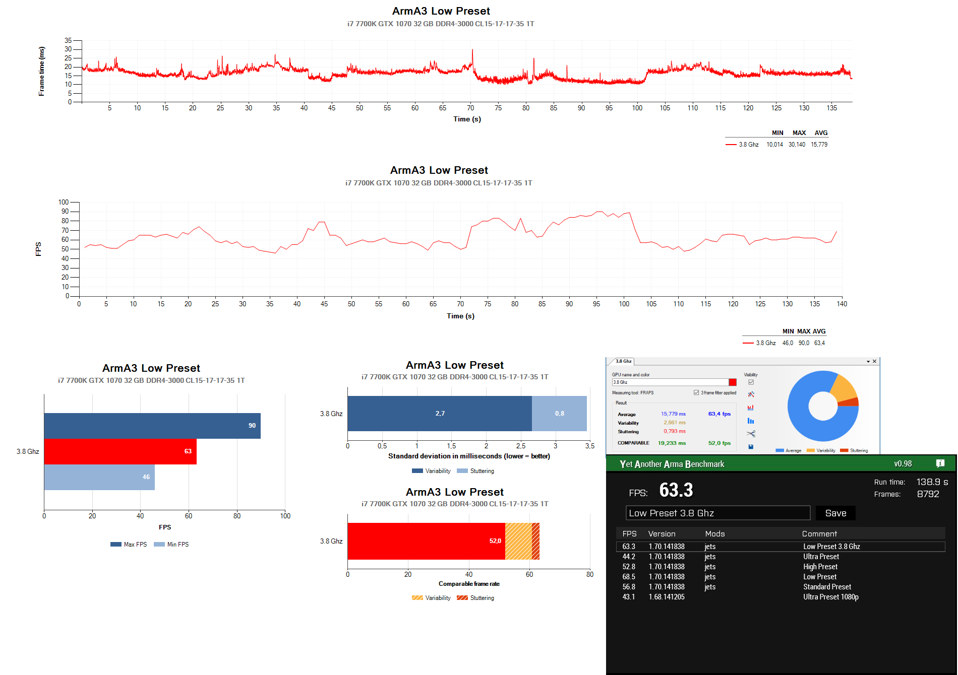

Hier die Werte mit Standardtaktung der CPU:
ArmA3 YAAB Benchmark v1.70.141838 FLAT Results i7 7700K @Default - GTX 1070 - DDR4-3000 CL15-17-.pngArmA3 YAAB Benchmark v1.70.141838 FLAT Results i7 7700K @Default - GTX 1070 - DDR4-3000 CL15-17-.pngArmA3 YAAB Benchmark Standard Preset FLAT Results.png

Hab auch gestern mal 4.9 Ghz versucht, aber da mein 7700K noch nicht geköpft ist, throttelt er am Anfang des Benchmark kurz und das senkt das Ergebnis. Ansonsten hab ich so mit dem Throtteln 73.9 auf Low erreicht. Wenn ich ihn geköpft hab (Delid Die Mate 2 noch immer nicht lieferbar) werde ich nochmal benchen.

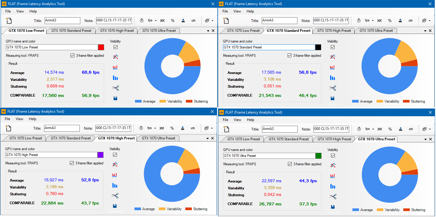

Wäre wirklich interessant mal ein paar Ryzen 5 Ergebnisse auch hier zu haben. Wenn du auch so Diagramme wie ich erstellen willst, dann zeichne ganz normal mit Fraps auf und verwende das Tool um die auszulesen:
FLAT ( Frame Latency Analytics Tool )
"FLAT ( Frame Latency Analytics Tool ) is a simple application designed to analyze the time frames that are generated by the GPU when rendering images in computer games. FLAT adds support for processing and display multiple measurements in a single user interface (maximum 5)."
Das Tool ist genial. :)
Ich werd noch Vergleiche mit verschiedenem RAM-Takt machen und mit dem Tool schön auswerten. :)

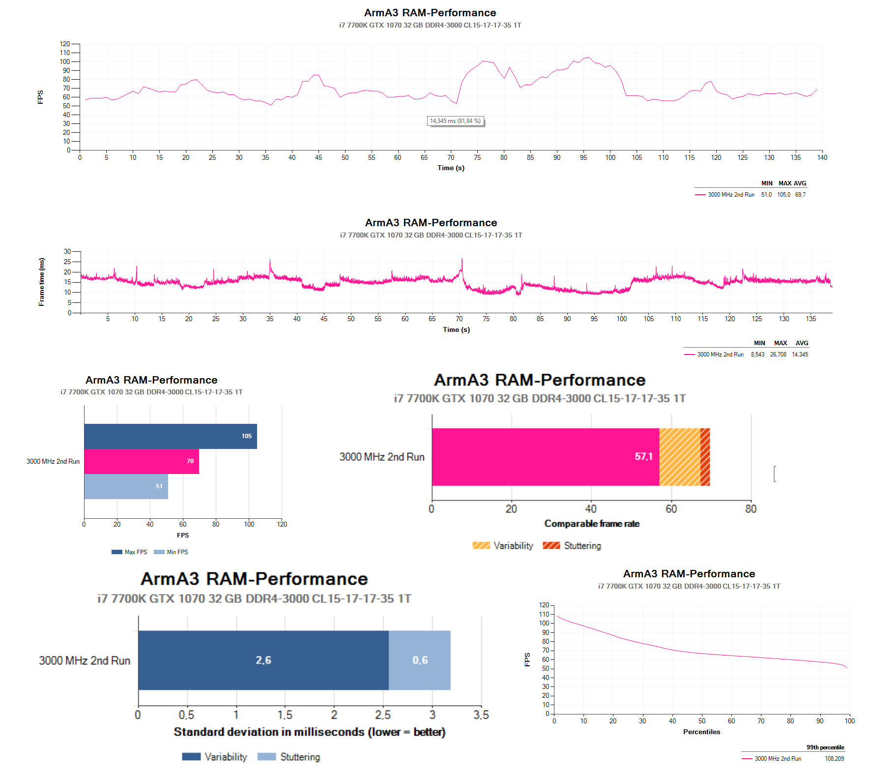

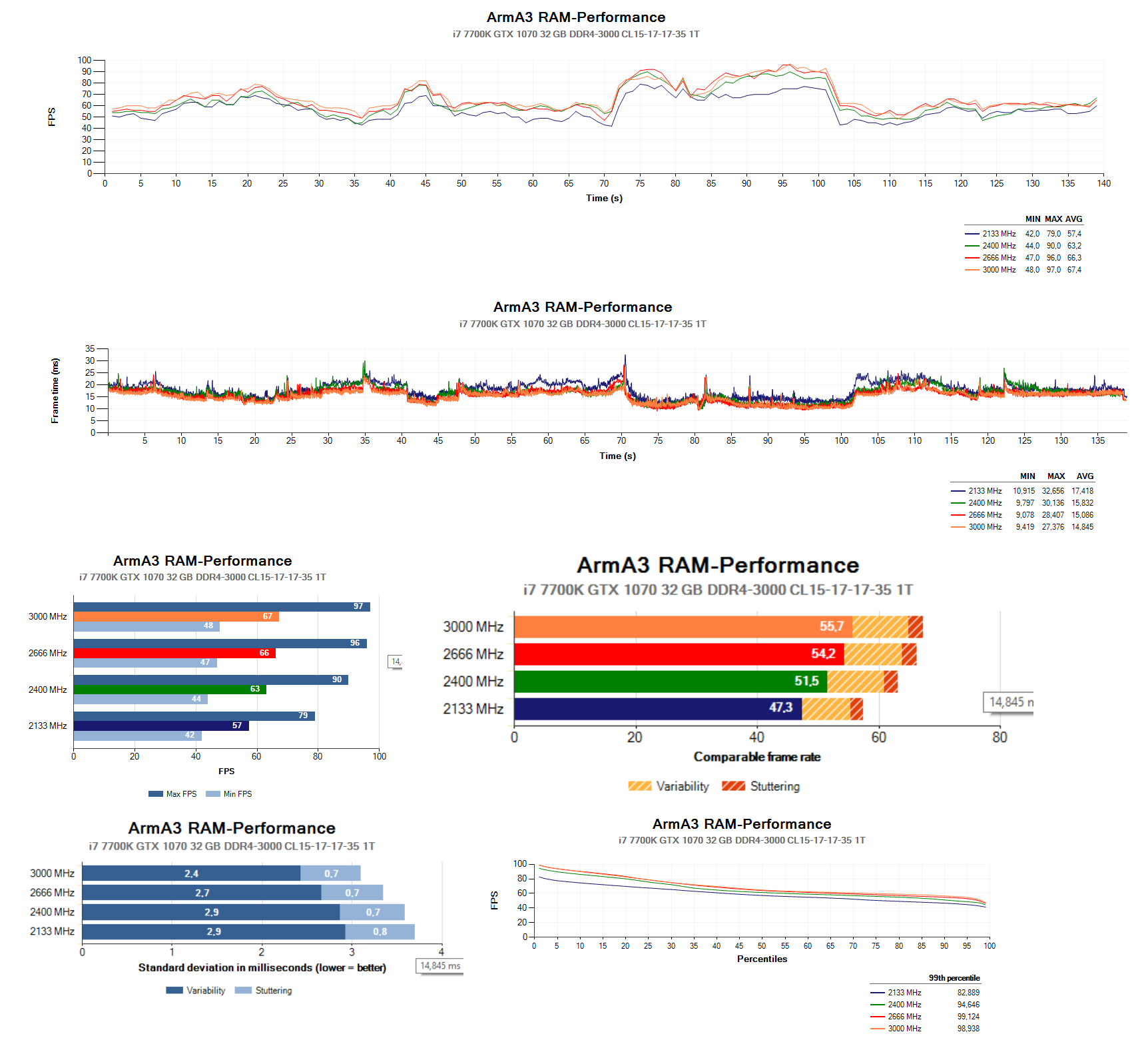

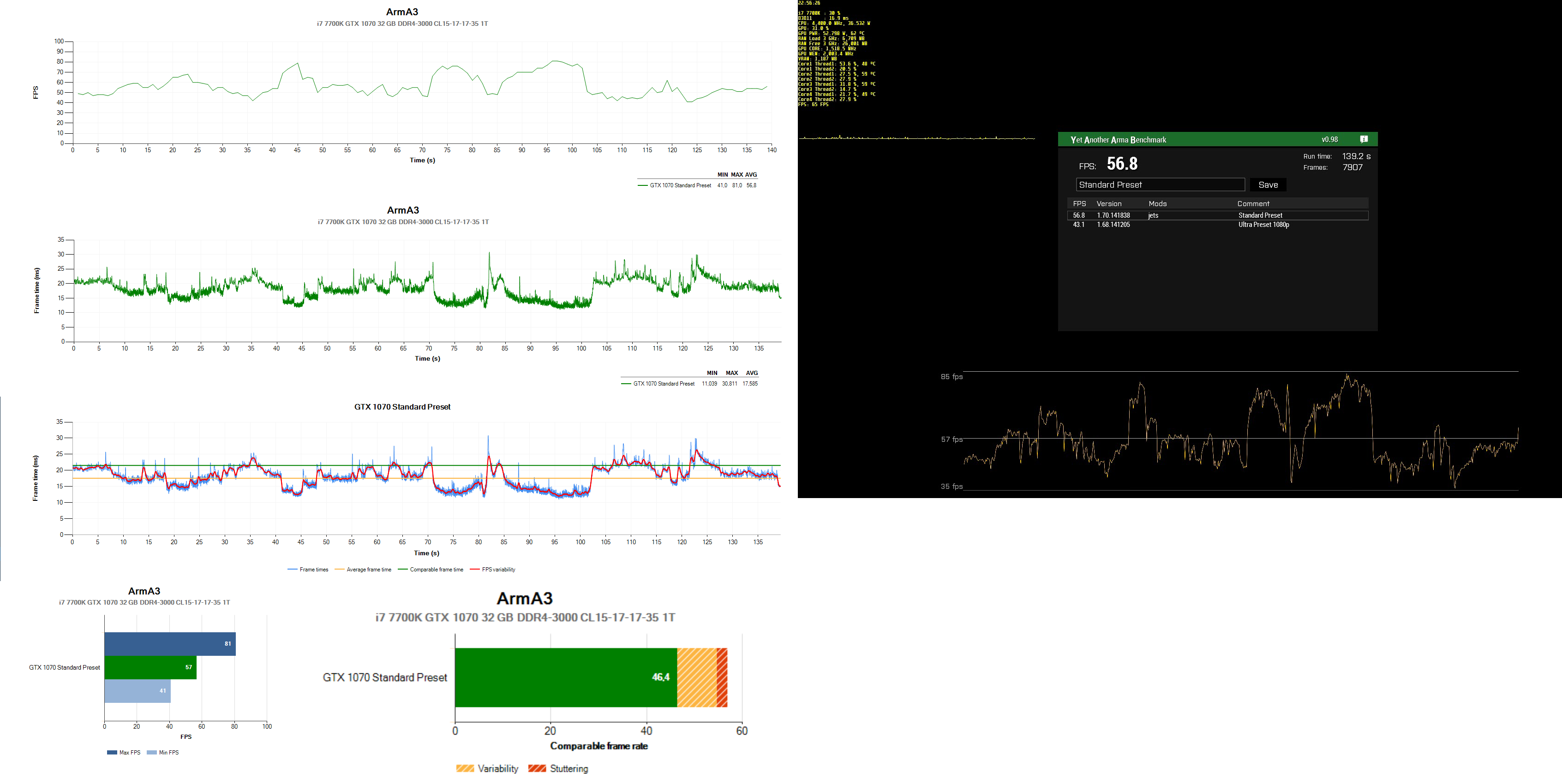

Also das wirkt sich schon aus. Hab eben mal die verschiedenen RAM-Speeds getestet. Bei Spielen wie ArmA3 biste immer im CPU-Limit und da wirkt sich das gewaltig aus. Man sieht aber auch, dass je höher der RAM taktet der Gewinn kleiner wird, hier also anfängt die Northbridge zu limitieren. Mache gleich mal noch einen Benchmarkrun mit 3000 Mhz und höher getakteter Uncore, also Northbridge.
ArmA3 YAAB Benchmark v1.70.141838 FLAT Results RAM-Performance i7 7700K @Default - GTX 1070 - 21.png

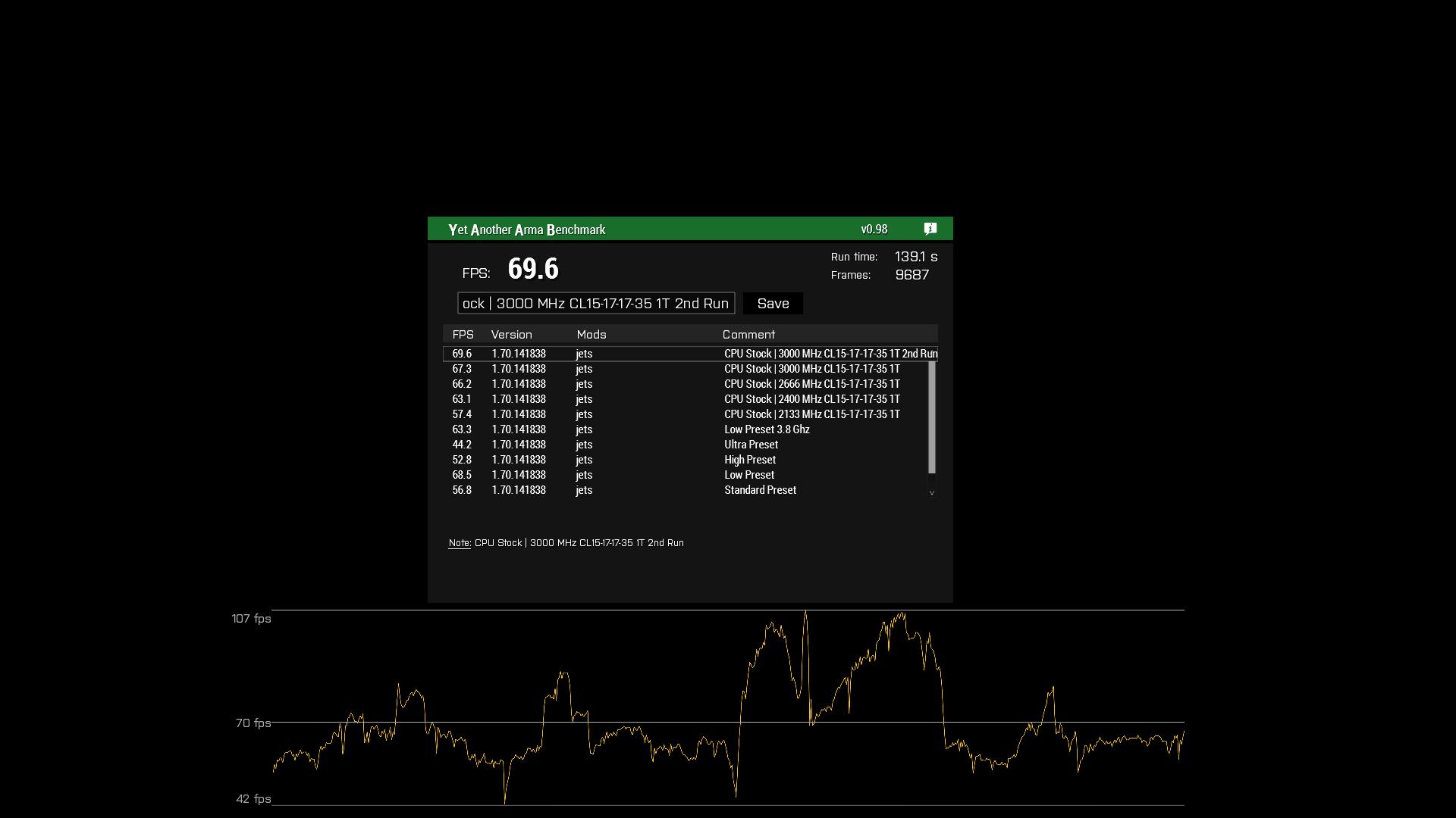

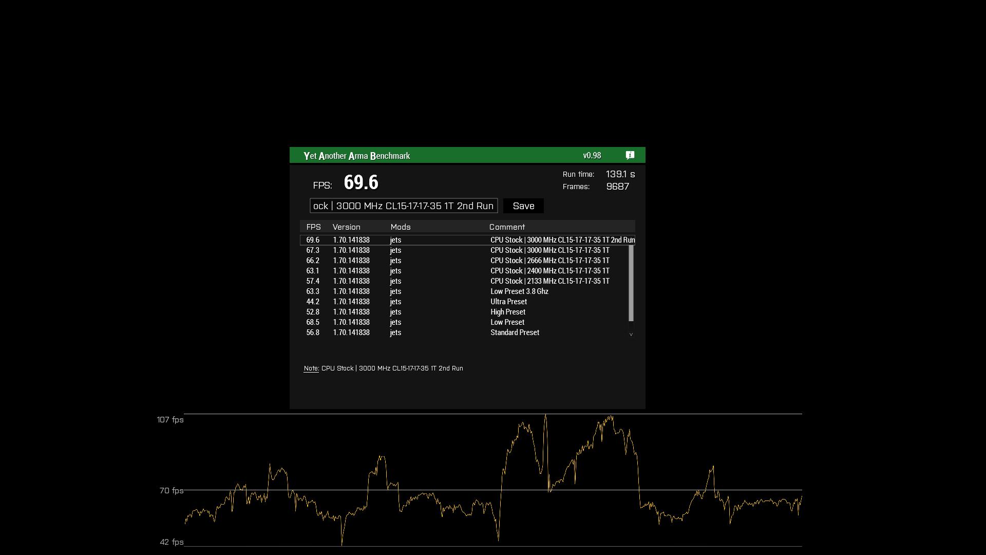

Da ich aber @Low schon höhere Ergebnisse hatte, vermute ich dass hier die GPU nicht mehr voll getaktet hat oder der Benchmark ein klein wenig anders ablief. Selbst wenn gescriptet, Kleinigkeiten sind immer was anders. Fahrzeuge fahren anders, der Heli nimmt manchmal Raketen, das Auto geht in Flammen auf und manchmal nicht.. Hatte daher eben nochmal einen zweiten Run gemacht mit 3000 Mhz und das Ergebnis war was höher.
ArmA3 YAAB Benchmark v1.70.141838 FLAT Results i7 7700K @Default - GTX 1070 - DDR4-3000 CL15-17-.png3000 2nd run.jpg
Ok, Cache auf 4.5 Ghz will er nicht, da freezt er. Vermutlich weil gekoppelt an CPU-Vcore und wenn da Standard anliegt gibt er der NB auch nicht mehr. Aber wenn man den 2. Run rein nimmt statt den ersten bei 3000 Mhz, sieht man ja dennoch eine Skalierung die wieder normaler aussieht in den FPS.
bilder folgen

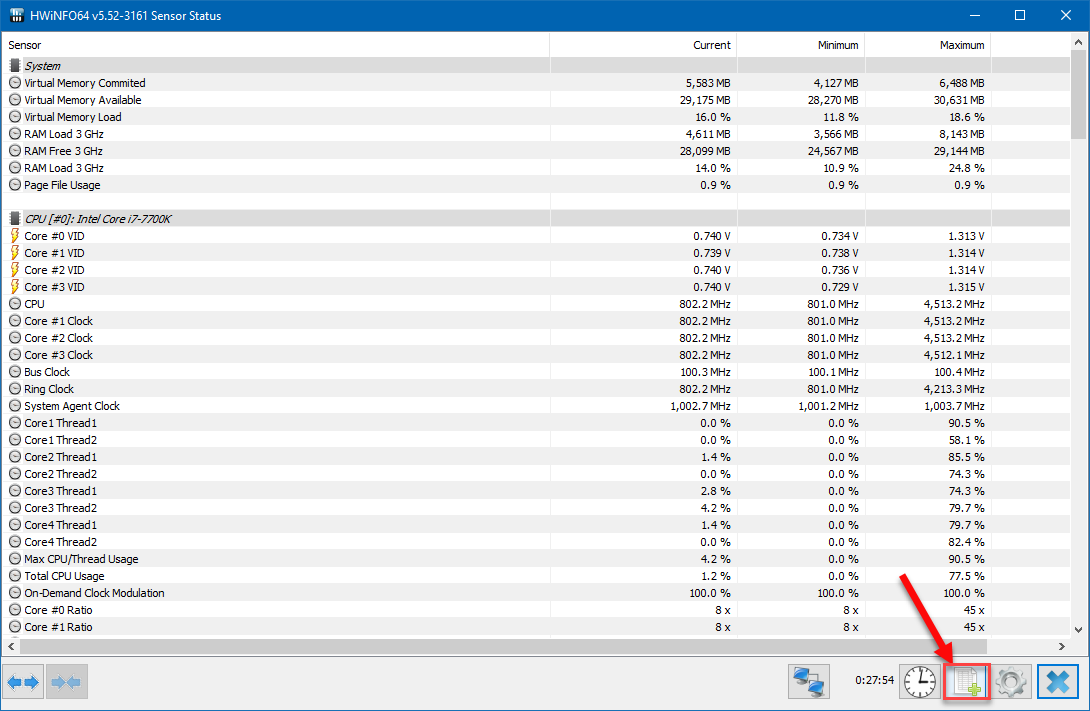

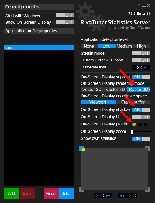

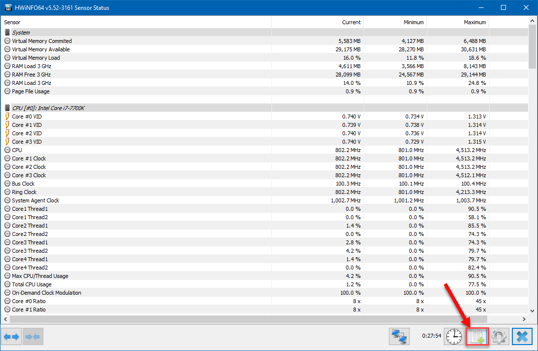

Ich weiß was du meinst. ;) Das war auch etwas Arbeit das so hinzubekommen. Nutze dazu Afterburner teils und den größten Teil aber also CPU takt RAM etc Power alles mit HWinfo. Ich kann dir meine HWinfo.ini zusenden, musste dir dann nur anpassen.
Anhang anzeigen HWiNFO64 - Kopie (4).INI.txt
Musst nur das txt entfernen und in dein Verzeichnis kopieren. Müsstest du meine Ansicht haben.

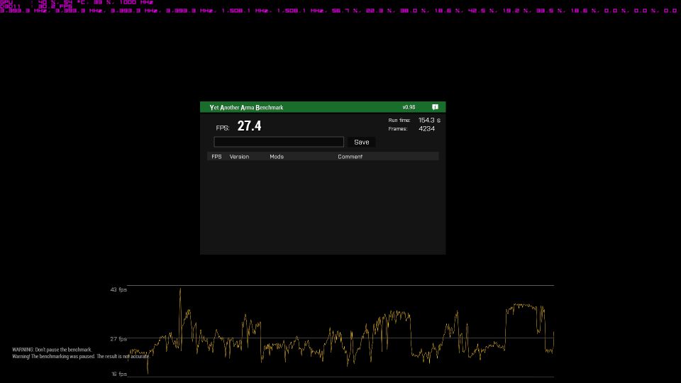

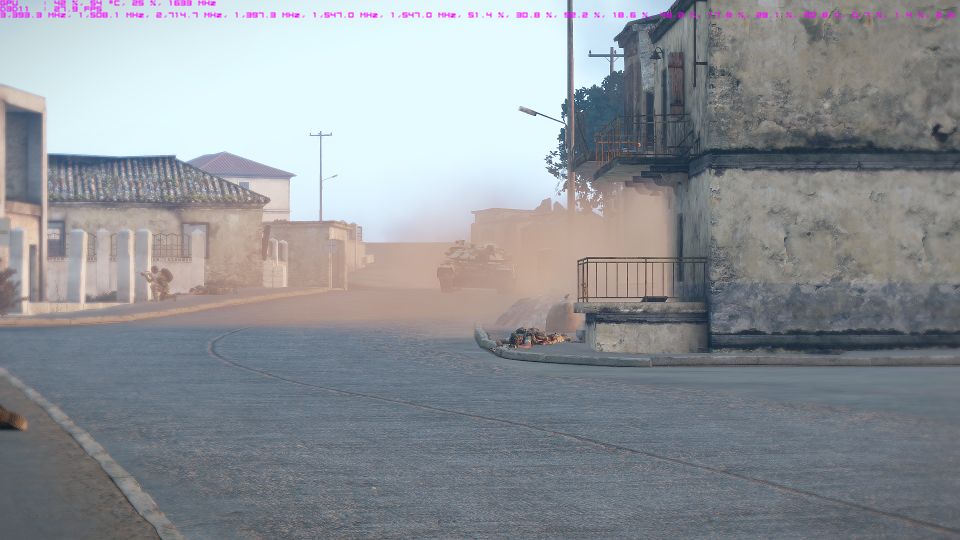

Hier nochmal ein Test, wo man die Daten auch lesen kann...
Mhm.... Hab den Text kopiert aber da ändert sich nichts

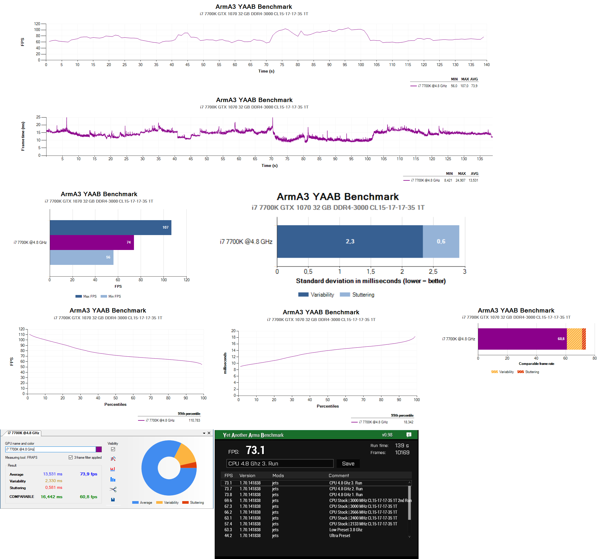

So ich hab mal etwas mit dem Takt und der Spannung rumgespielt und bin nun bei 4.8 GHz gelandet die so erst mal stabil sind in dem was ich mache. x264/x265 AVX(2) Encoding Benchmark läuft durch mit noch tragbaren Temperaturen und der ArmA Benchmark auch. ^^
Wenn die CPU geköpft ist, werde ich den dann so zum Zocken immer laufen lassen. Dann dürften da noch mal ordentliche Temperaturen bei rauskommen.
ArmA3 YAAB Benchmark v1.70.141838 FLAT Results i7 7700K @4.8 GHz - GTX 1070 - DDR4-3000 CL15-17-.png
Max Ergebnis sind 73.8 auf Low. :)

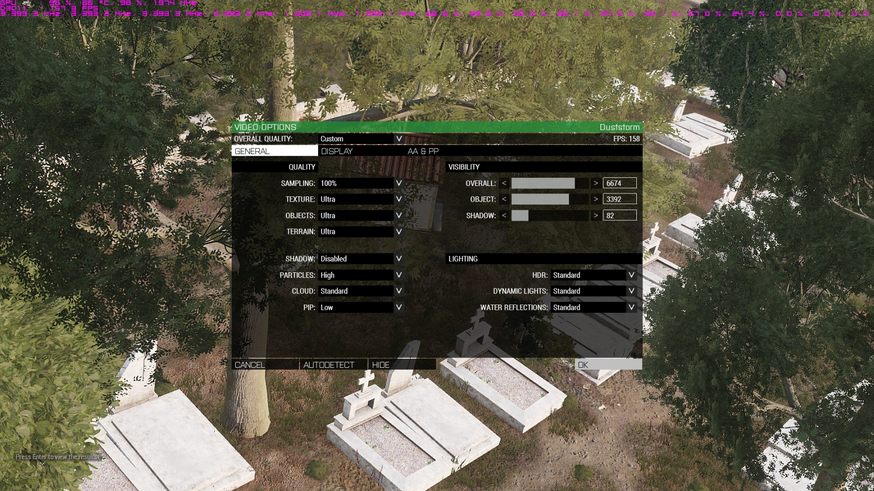

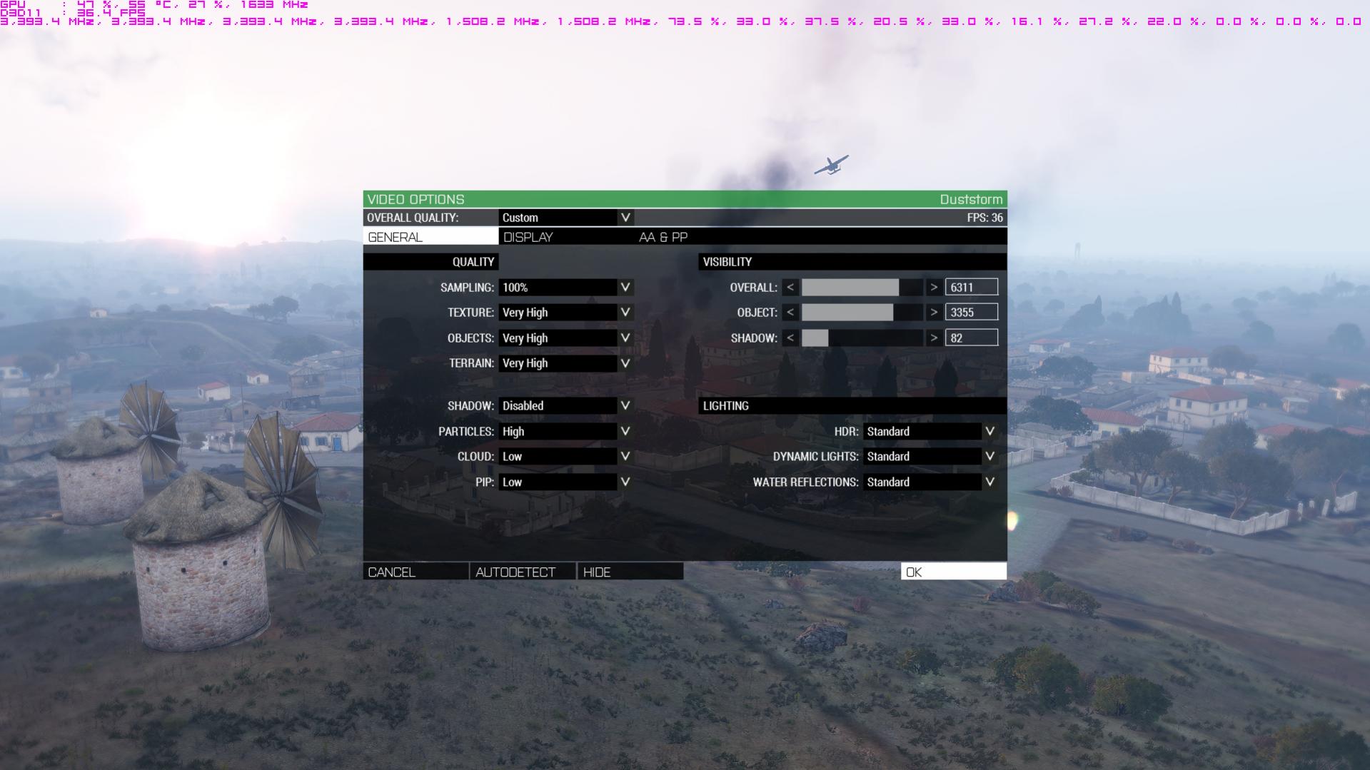

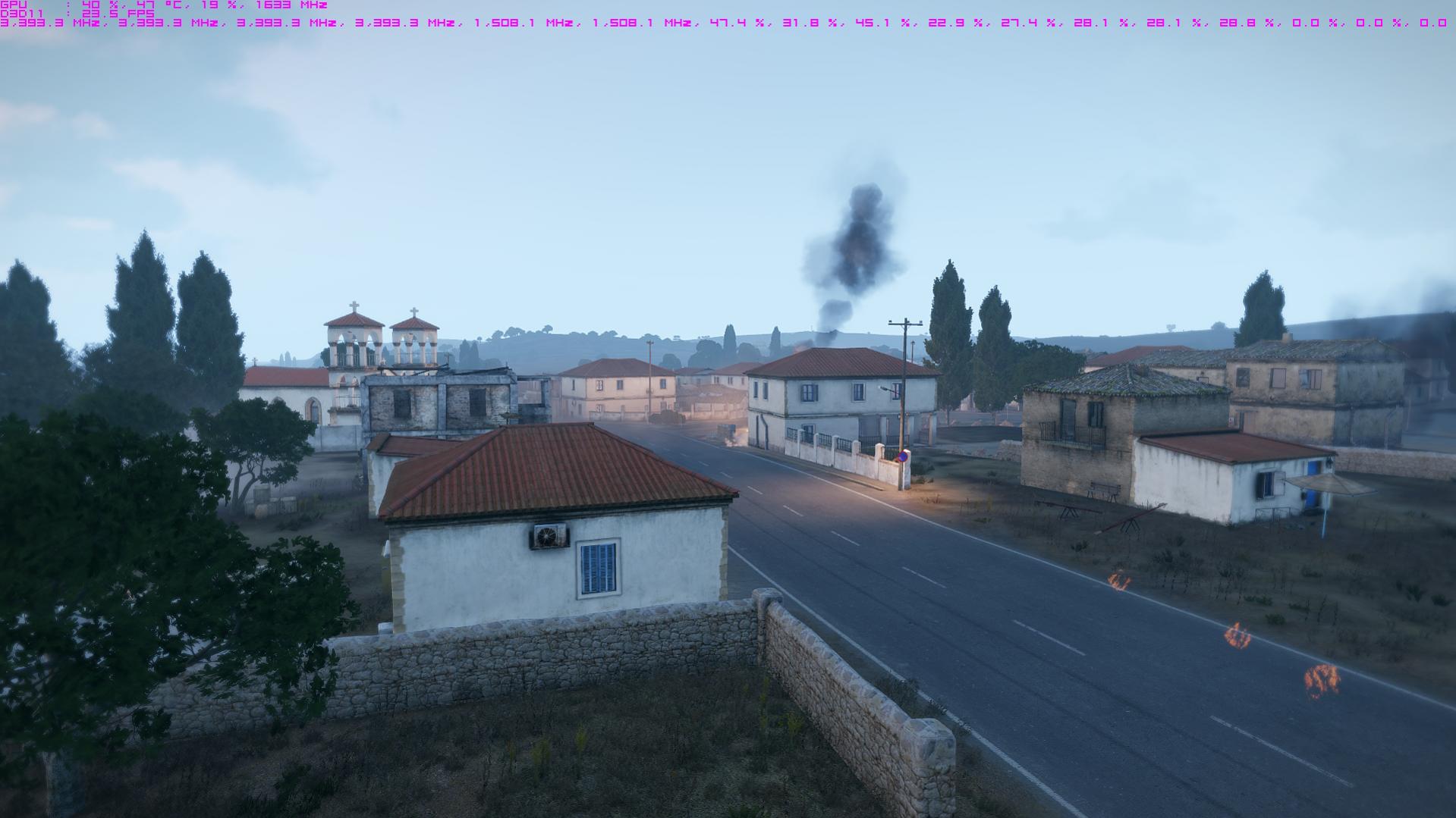

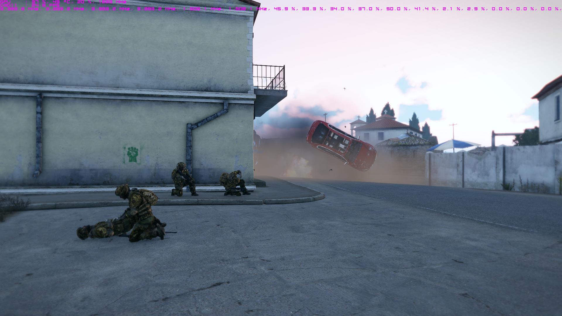

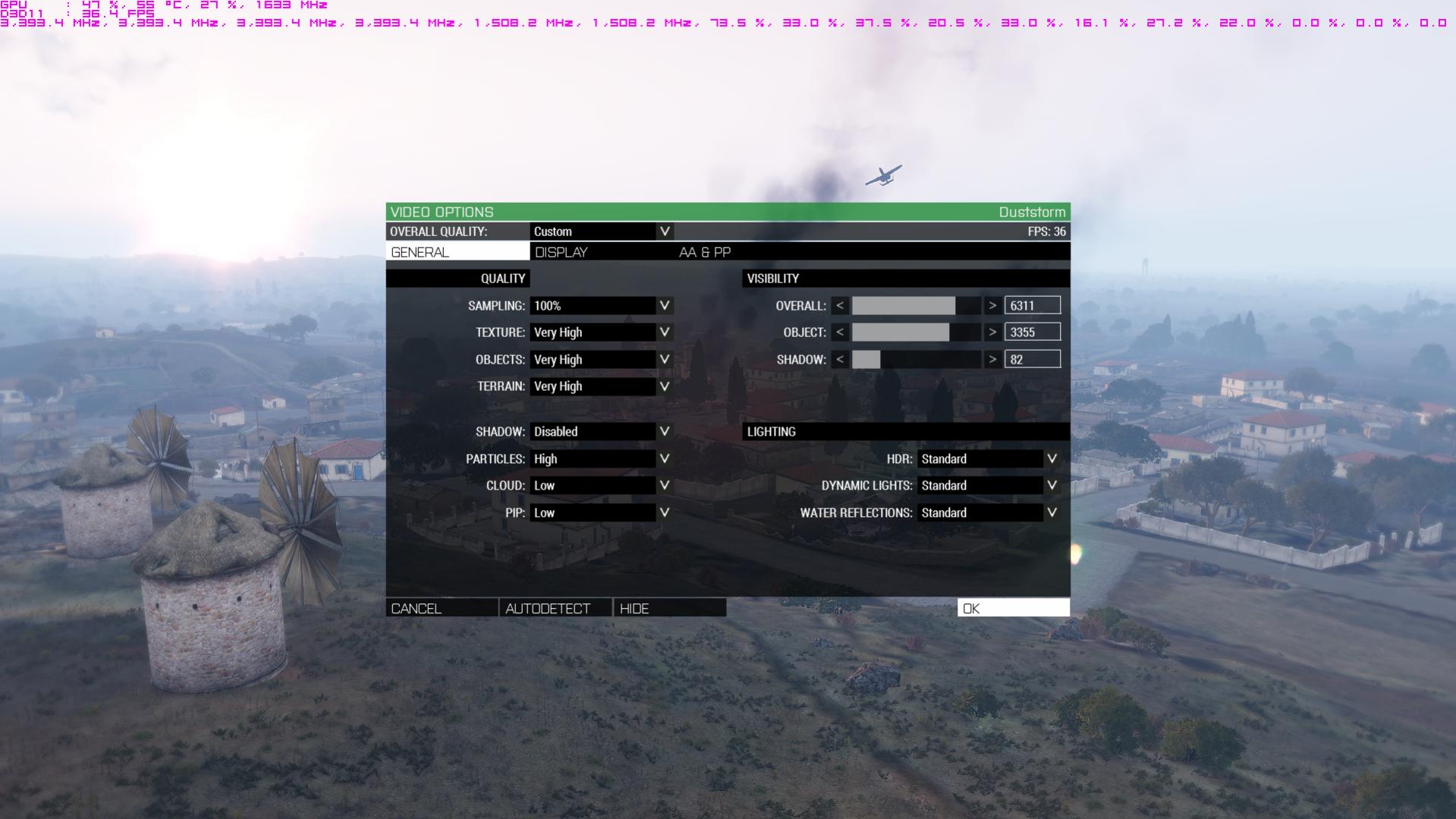

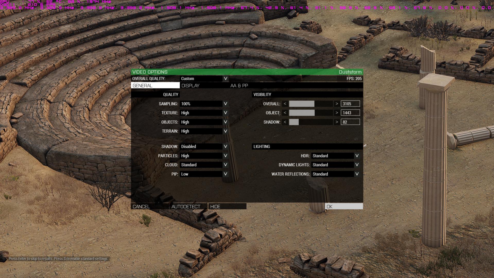

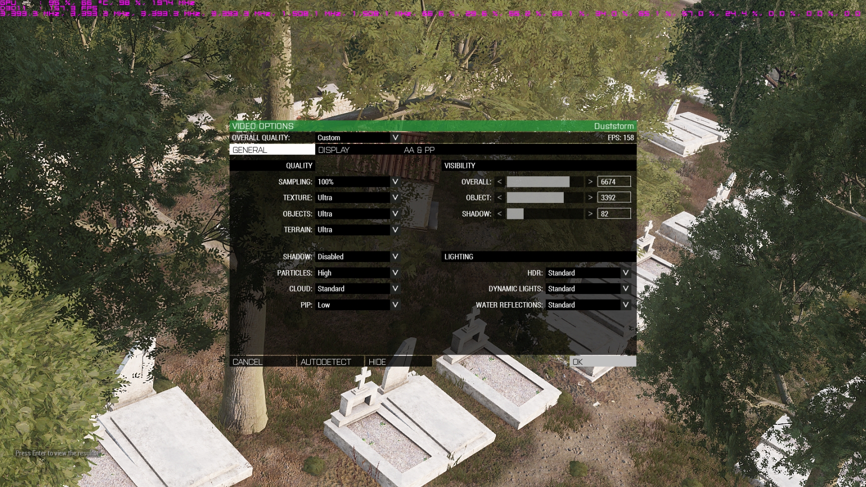

Mit Einstellungen High: ArmA 3 06.05.2017 - 18.16.54.14.jpgArmA 3 06.05.2017 - 18.17.40.16.jpgArmA 3 06.05.2017 - 18.18.08.18.jpgArmA 3 06.05.2017 - 18.22.40.19.png
Warum zum Teil die Zahlen so schlecht zu lesen sind kann ich wirklich nicht sagen O.o

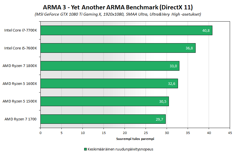

Und um das richtig zu stellen, Ryzen ist nach wie vor deutlich langsamer in ArmA. Was auch nicht verwundern sollte. Woher Ned Flanders also die Behauptung hat ein Ryzen wäre so schnell wie ein 4.8 Ghz 6700K entzieht sich meiner Kenntnis.
https://www.io-tech.fi/wp-content/uploads/2017/04/ryzen5-bench-2-arma3.png
