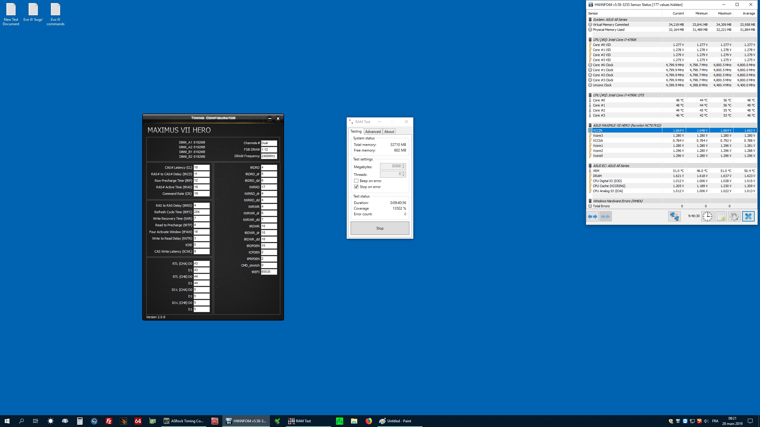

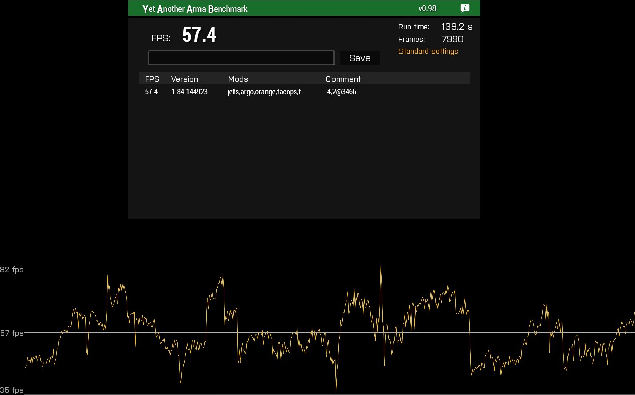

Dank @nospherato, der auf Anfrage bereit war sein Sys zu benchen, gibts jetzt auch nochmal ein paar Daten zum Ryzen-2 mit schnellem RAM.
Sein Ryzen 7 2700x @4.2GHz mit schnellem RAM @3466MHz bringts auf sehr gute 57.4 FPS im YAAB im Standard Preset
@Ned Flanders
Primäre, sekundäre und tertiäre Timings optimiert.
@ 1080p standard.
tWTR ist @ 4.
@ XMP waren es 55.3 FPS.

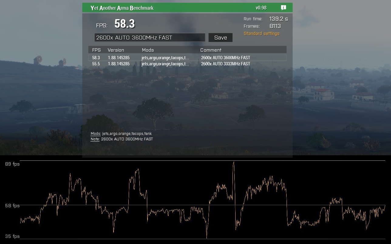

@Groove_C
Nice! Wir kennen uns ja schon aus dem Bohemia Forum.
Ich hab bei 58.3 FPS aufgehört zu optimieren. Mich limitiert eh die Graka. Was hast du nochmal für eine?
768164
Meine Kiste läuft auch wieder mit AUTO Takt (Boost Takt = 4.2GHz) ... das ist völlig ausreichend.
Aber wie gesagt, ist halt nur eine RX470 4GB im Sys.

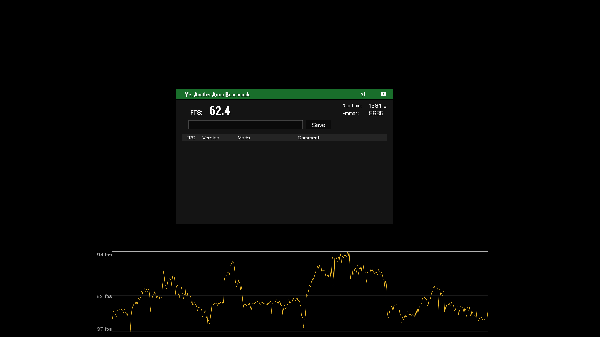

@Ned Flanders teste noch mal.
Da es Windows Update gab, patch 1.90 für ArmA und YAAB wurde auch "updated" von 0.98 auf 1.00.
Mein Ergebnis zeigt, dass Intel CPUs auch von den RAM Timings Optimierungen gut profitieren können, selbst die 4e Gen. mit nur DDR3, dafür aber @ 2400 MHz, was für DDR3 sehr schnell ist.
Ich habe eine GTX 1070 Ti Strix Advanced Binned 2063/9600 MHz.
Aber @ 1080p standard sollte deine Graka nicht limitieren.
Aber @ standard preset @1080p sollte deine Graka nicht limitieren.
Das wundert nicht. Das hatten wir hier im Thread auch schon getestet. Was am meisten zählt sind die RAM Latenzen und da bist du mit 2400MHz CL10 ziemlich genau da wo ich mit 3600MHz CL15 bin. Durchsatz macht kaum etwas aus. Die 4 Kanal Systeme alla Xeon oder TR haben nicht mehr FPS.
Die 1070Ti wird nicht viel ausmachen, aber eine handvoll FPS sinds eventuell dann schon. Wenn ich nochmal dazu komme, bench ich nochmal. Das kann aber etwas dauern...
Ned Flanders schrieb:
Die 1070Ti wird nicht viel ausmachen, aber eine handvoll FPS sinds dann eventuell dann schon. Wenn ich nochmal dazu komme, bench ich nochmal. Das kann aber etwas dauern...
Du hattest Recht.
Reaktionen: Ned Flanders
Viel schenken tun sich AMD vs Intel bei ARMA3 nicht. Viel entscheidender als die teure CPU ist der schnelle RAM. Gilt hüben wie drüben.
/Takt scheinen die Ryzen etwas vorne zu sein, vieleicht durch die großen Caches.
Aber wie gesagt... in guten/schnellen/übertaktbaren RAM investieren ist mit Abstand das Wichtigste.

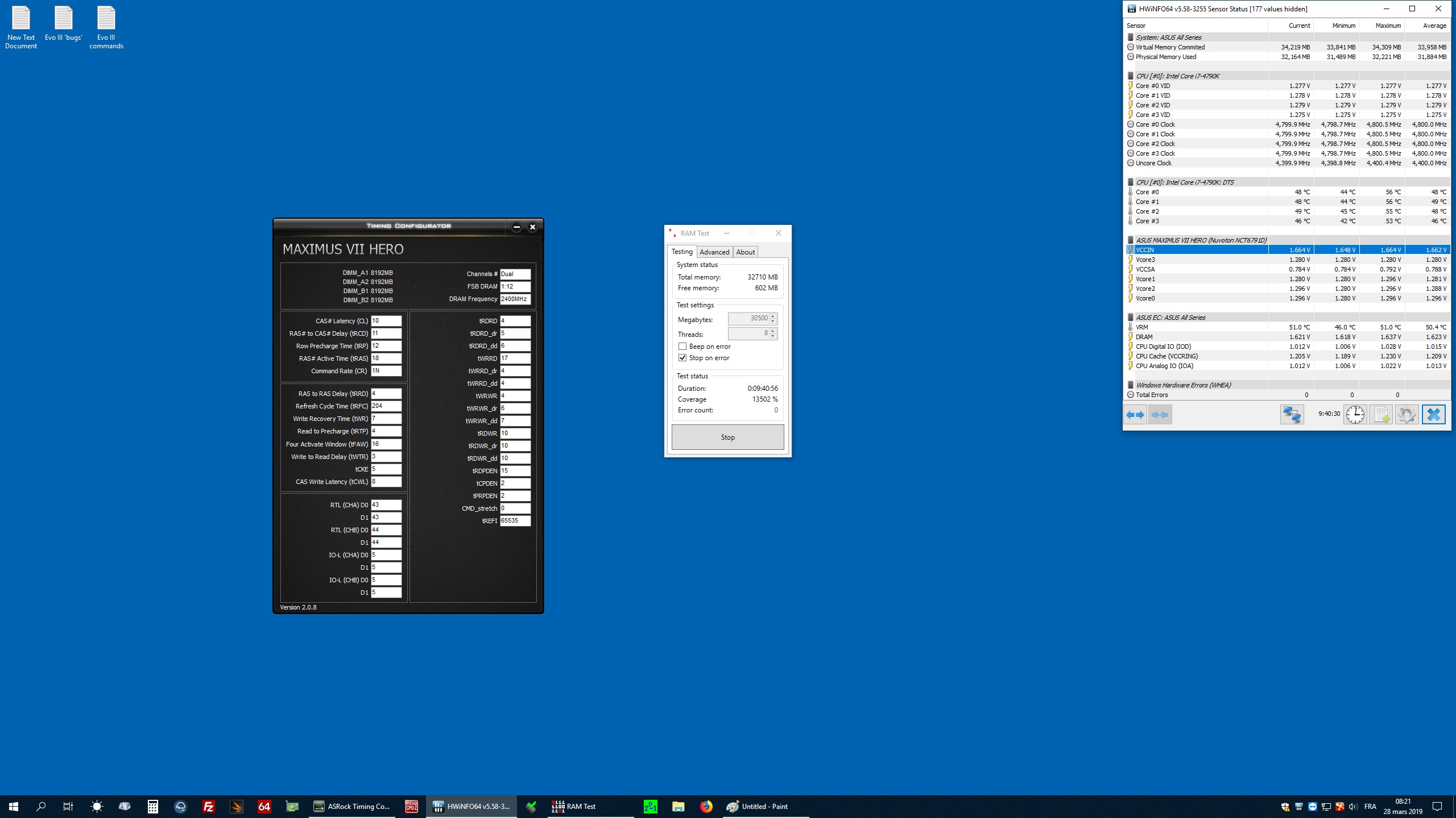

i9-9900K (8C/16T) @ 5.2/4.8 GHz core/cache | 2x16 GB DDR4 4200 MHz 16-17-17-32-320-2T | RTX 2080 Ti 2145 MHz (Hall of Fame)
88.7 FPS 1080p standard
69.4 FPS 1080p ultra
84.6 FPS 1440p standard
66.7 FPS 1440p ultra
