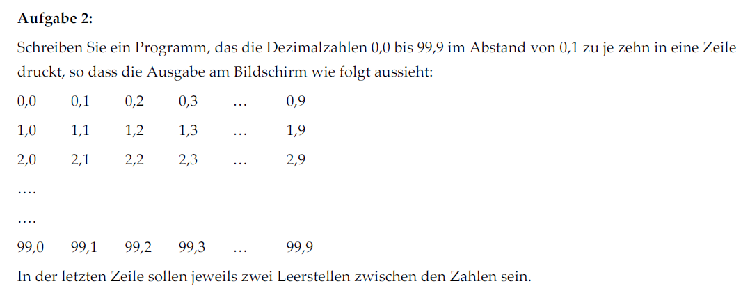

ich bin eine absolute c++ -Niete, muss aber zumindest eine Klausur fürs Studium bestehen. Jetzt hab ich folgende Aufgabe:
Mein Programm sieht bisher so aus (wie jeder sehen kann ziemlicher Mist):
Wie muss das genau aussehen?

Muss es ein Array sein?
Du fängst bei 0,0 an.
Nimmst eine int Variable mit 0,1 und addierst diese immer und gibst sie aus.
Das machst du 10 mal. Dann beginnst du eine neue Zeile.
Es müsste mit einer äußeren 100er Schelife und einer inneren 10er Schleife gehen.

Da ich vor allem bei Arrays Probleme hab, wär es für mich ganz interessant zu sehen wie das unter Verwendung von Arrays ausgeführt werden muss. :)

Ich weiß dass das hier nicht als Hausaufgabenforum dienen soll. Ich finde das programmieren auch grundsätzlich sogar sehr interessant, aber hab große Probleme das auf die Reihe zu kriegen. :/
Wie gesagt, Variable mit float festlegen, bei 0.0 anfangen und dann in deine Schleife implementieren. In der 10er-Schleife den Wert immer um 0.1 erhöhen, durchlaufen lassen und freuen. Warum unnötigerweise mit array arbeiten wenn es gar nicht verlangt ist?

Hier ich hab mal spaßes halber deine Hausaufgaben gemacht. Besser kann ich es im Moment leider auch nicht.
Aber ich denke das müsste reichen und ist sehr simple :)
Ist in Dev-C++ 5.4.0 geschrieben und getestet.

#include <iostream>
using namespace std;
int main()
  for (int y=0; y<100; y++)
      for (int x=0; x<10; x++)
          cout << y << ',' << x << "  ";
      cout << '\n';
  return 0;
Der Code hat den Vorteil dass er auch wirklich ein Komma ausgibt und nicht einen Punkt wie in cooldiman1s Code.
