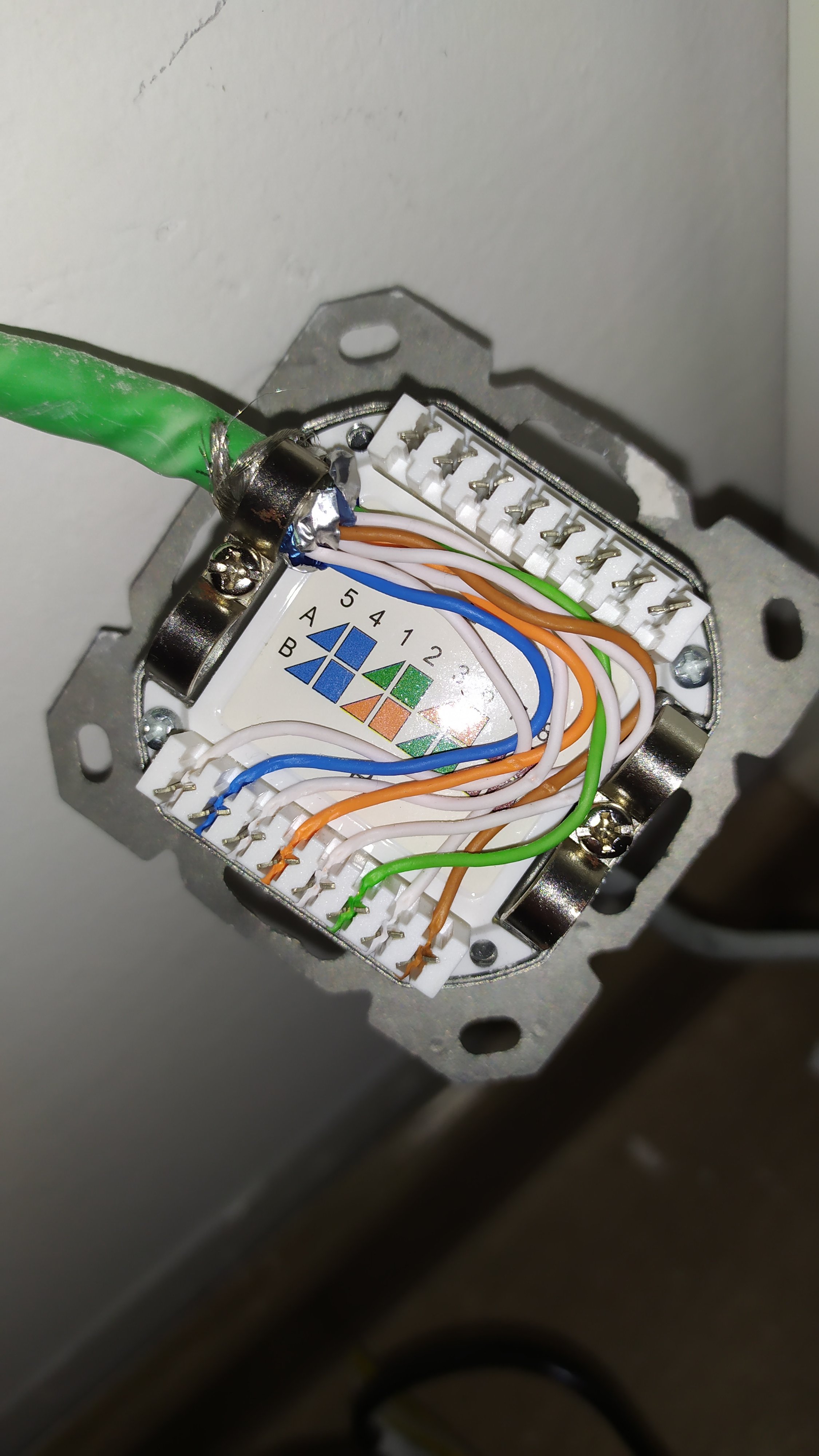

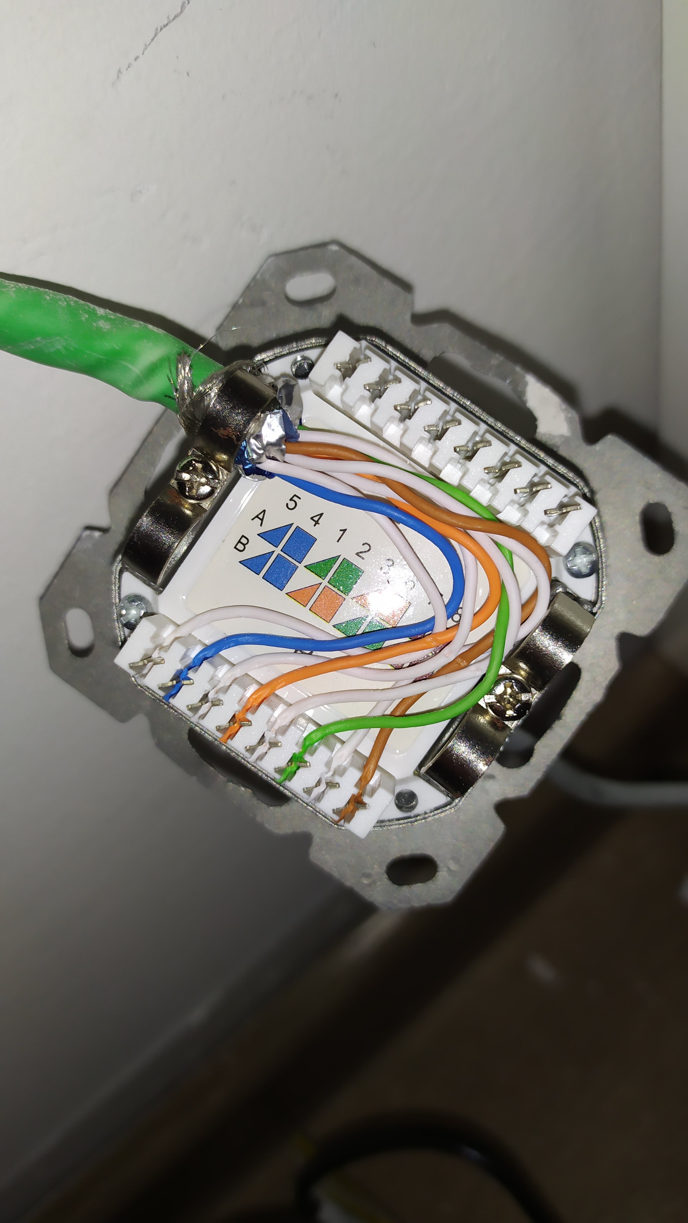

Laut Laptop kommt an der Dose im WZ nur 100mbit an. Habe mir daraufhin die Netzwerkdose im SZ angesehen (keine Unauffälligkeiten - sofern die Dose im WZ die selbe Belegung hat) und das eigens verkabelte Verbindungsmodul nochmal neu und fein mit dem LSA-Werkzeug verlegt (Ergebnis: im WZ direkt angeschlossener Laptop zeigt nun 10down/10up statt 10down/0,01up an). Keine Ahnung was ich jetzt anders machte als zuvor. Für ein paar weitere Versuche fehlt mir allerdings die nötige Kabellänge ;).
Sieht aus als ob an einigen Adern die Klemmschneidung nicht funktioniert hat.
Im linken Bild habe ich Braun und Weiss in Verdacht.
Also wenn du mich fragst sieht das auf beiden Bildern eher "bescheiden" aufgelegt aus.

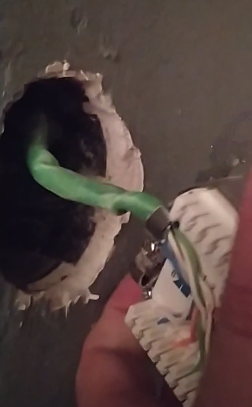

Bzgl. der Klemmschneidung gerade nochmal gecheckt: Die Isolierung wurde beim Reindrücken der Kabel überall aufgeritzt und ein Kontakt muss definitiv bestehen.

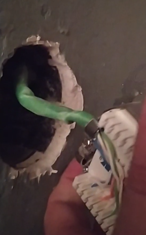

Allerdings bin ich im WZ auf ein abgeknicktes CAT-Kabel gestoßen (siehe Bild). Wurde wohl vom "Fachmann" mit Gewalt in das für die Dose vorgesehene Loch gedrückt.
Problem: Was auf dem Foto an Kabel zu sehen ist, ist alles, womit man noch arbeiten kann. Der Rest ist einbetoniert...
Bleibt nun die Frage, ob mit 10down/8up [Mbit/s] leben, oder Gefahr laufen, nicht mehr genug Kabel zum Basteln zu haben.

Bild?

Das Kabel was Du dort hast ist eigentlich lang genug um die Paare mehr zu verdrillen und direkt zu verbinden/loeten oder wieder aufzulegen.
Wenn wirklich Adern fehlen um Gigabit zu haben und kein neues Kabel moeglich ist, such die besten Adernpaare raus und lege die auf. So kommst Du wenigstens aus 100 Mbit.

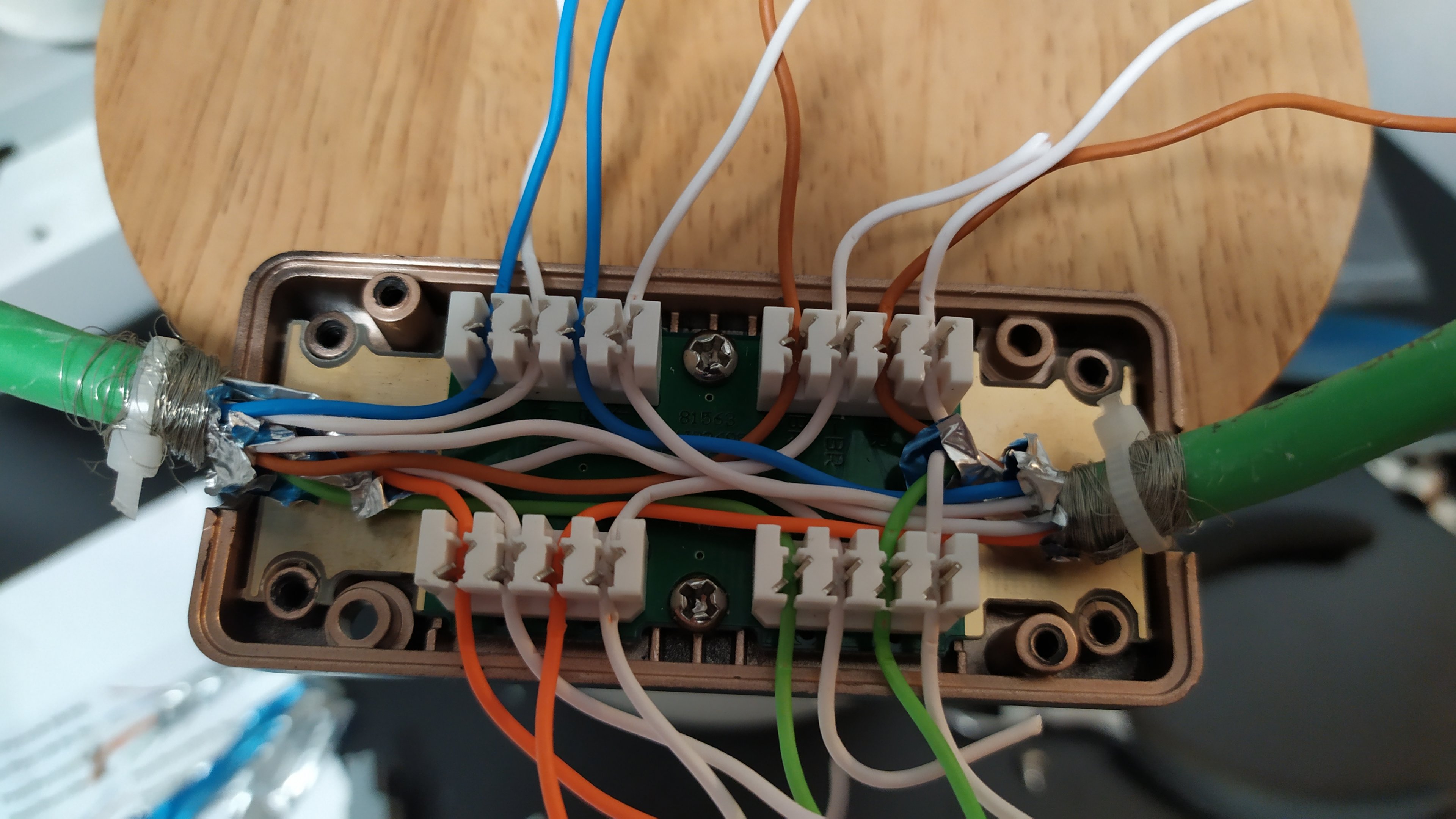

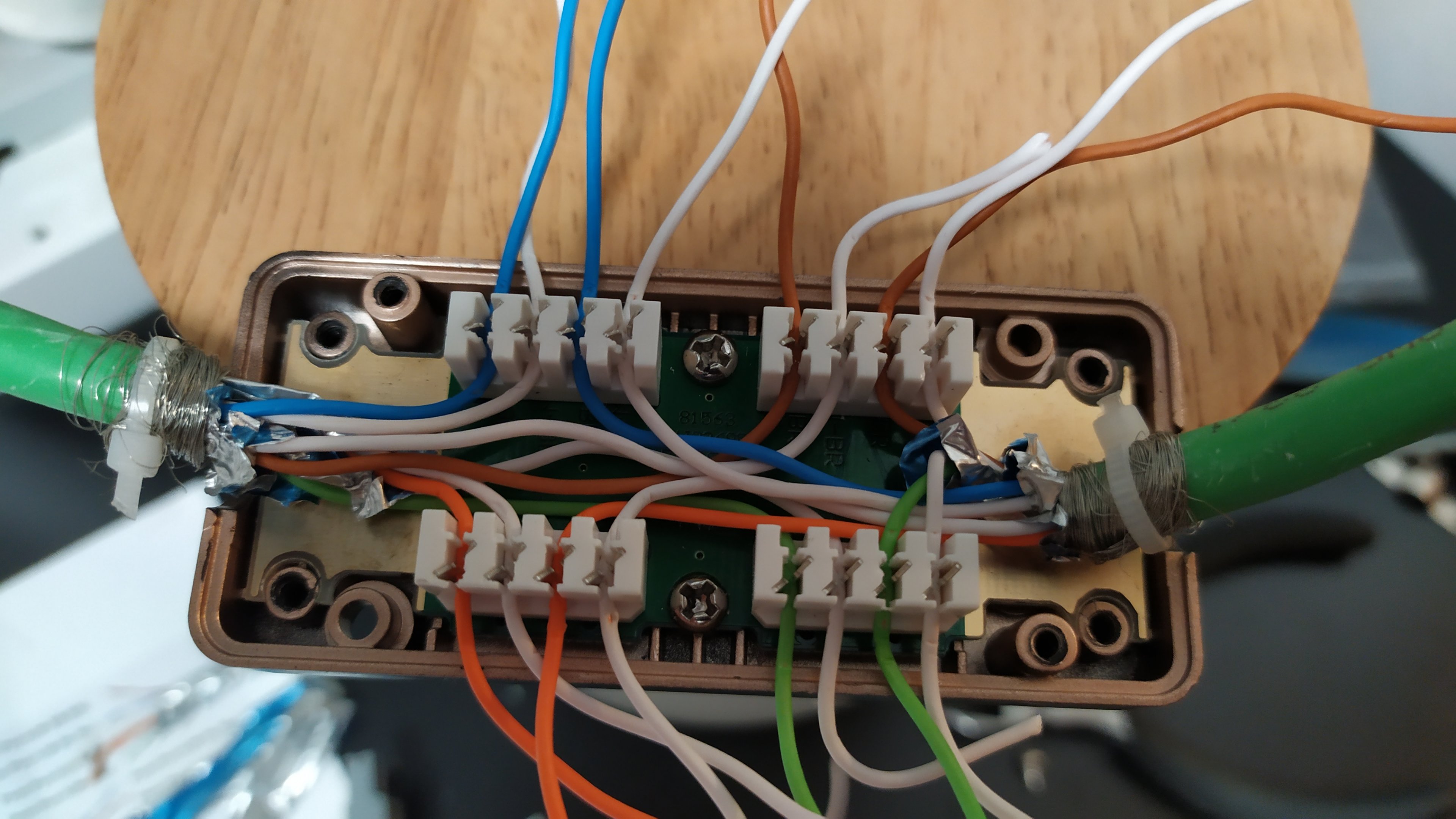

Du meinst in etwa so? Bild stammt aus einem ersten Versuch die Kabel zu verbinden, bevor ich die Dose (#4, rechts Bild) kaufte.

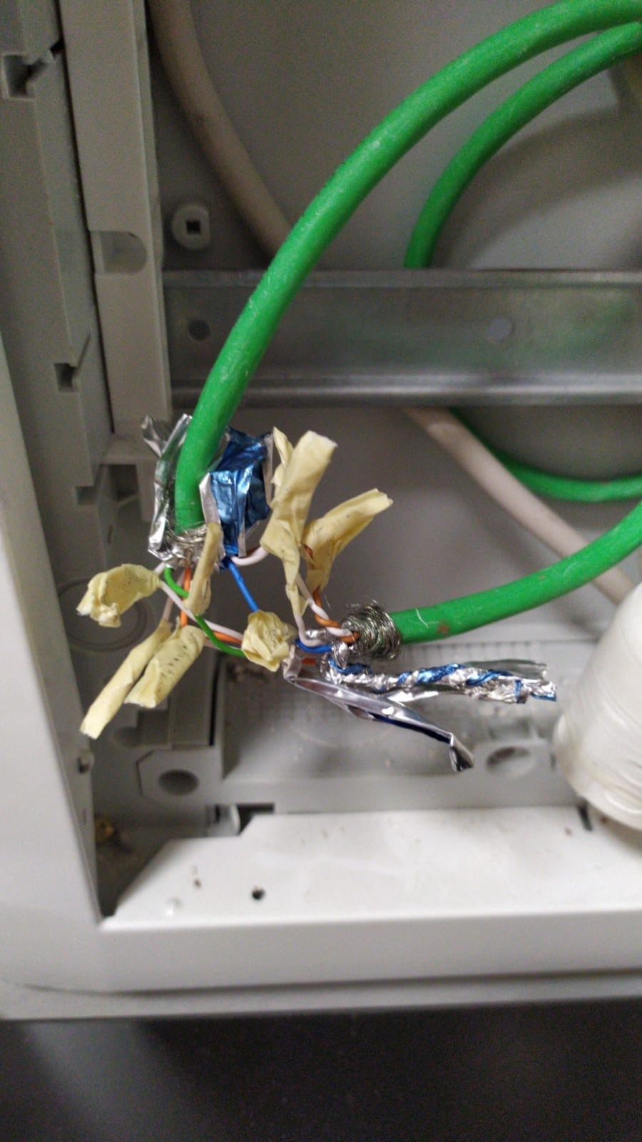

Bild im Post #9 sieht so schlimm nicht aus.
Aber! Isolieren mit Malertape? Und den Schirm nicht verbunden? Heiliger Scheibenkleister. ;)
Du hast doch da dieses Verbindungsmodul. Da sind die Adern lang genug. Rausnehmen, am Ende abisolieren und jedes verdrillte Paar mit z.B. Luesterklemme verbinden oder anderweitig elektrisch verbinden. Dann am anderen Ende dieses Kabels den Durchgangstester dran. Wenn alle Adernpaare Durchgang haben wieder sorgfaeltig auflegen. Bei den paar Metern bei Dir sollten Gigabit moeglich sein. Achte peinlich darauf das Du wirklich die verdrillten Adern erwischst und nicht durch Zufall doch zwei weisse vertauschst.
