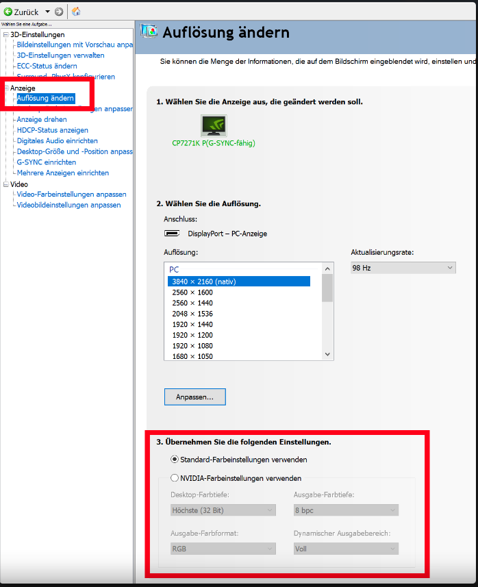

Du verstehst es nicht oder willst nicht.
Auf deinem letzten Screenshot stimmt ja auch alles und steht auch so geschrieben.
Es wird hier die Möglickeit gegeben die Dynamic range zu ändern für den Output,
den Output der Grafikkarte, welcher dann einen Einfluss auf die gesammte Bildausgabe hat
und nicht nur auf Videos.

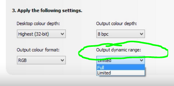

Aber darum geht es doch im Problem vom TE, oder nicht? Ein zu helles Bild und die Vermutung, dass vielleicht der Farbbereich falsch eingestellt ist. Sofern das bei "Hunt" nicht gerade ein Video im Hintergrund des Hauptmenüs ist, dann muss der TE die Einstellung prüfen/ändern, die auch dein letzter Screenshot zeigt.
Der Screenshot vom TE zeigte aber die Video-Einstellungen (heißen auch im englischen Treiber so), was wirklich nur auf Videos Einfluss hat.
(* Aktuell wohl nicht mehr, weil MS an Windows einiges geändert hat. Die Video-Helligkeitseinstellungen usw. funktionieren seit irgendeinem Update nicht mehr.)
EDIT:
Das durchgestrichene war falsch von mir, das lag nur an dem genutzten Renderer im Videoplayer.
Ist bei AMD übrigens das gleiche, heißt hier aber Pixelformat.

@hollywood_honk
Sorry für die Offtopic-Diskussion zwischen "Nickel" und mir.
@Nickel
Nach einer Stunde Pause weiß ich immer noch nicht so recht, wo dein oder mein Verständnisproblem liegt.
Einerseits bestätigst du mich: Unter "Anzeige" stellt man den Dynamikbereich für jeglichen Inhalt ein.
Andererseits hatte du geschrieben:
Nickel schrieb:
Darkman.X schrieb:
Das, was du "korrigiert" hast, ist nur für Videos zuständig.
Das hier ist schlicht falsch.
...was ich nicht verstehe, was daran falsch sein soll. Selbst Nvidia schreibt, dass man unter "Video" den Dynamikbereich nur für "video content" konfiguriert:
Use the controls on this page to fine tune the color settings for video content on your display.
Ist das vielleicht ein Verständnisproblem bei dir? Es gibt bei Nvidia zwei Orte zum Einstellen des Dynamikbereichs: Unter "Anzeige" und unter "Video".
  • Anzeige -> Die Einstellung hat Einfluss auf das ganze Bild, egal welcher Inhalt angezeigt wird. Darauf bezieht sich auch der Text aus deinem Link, und die Einstellung ist vergleichbar mit dem "Pixelformat" bei AMD.
  • Video -> Diese Einstellung hat ausschließlich Einfluss auf Videos. Der Screenshot vom TE zeigte diese Einstellung.
Oder lag der Fehler bei mir, weil ich davon ausging, dass das Spiel "Hunt: Showdown" im Hauptmenü kein Video anzeigt, sondern 2D/3D-Grafik? Ich kenne das Spiel nur vom Lesen. Wegen meiner Annahme meinte ich, dass die Korrektur des Dynamikbereichs unter "Video" nichts bringt (bezugnehmend auf den Screenshot vom TE).
Darkman.X schrieb:
  • Anzeige -> Die Einstellung hat Einfluss auf das ganze Bild, egal welcher Inhalt angezeigt wird. Darauf bezieht sich der Text aus deinem Link, und die Einstellung ist vergleichbar mit dem "Pixelformat" bei AMD.
Ja, die Einstellungen unter Video fuchteln dann nur am Video Material/Format rum
bzw der Darstellung.
Das unter Anzeige ist die Globale Einstellung, ich hab mich nur auf diese bezogen,
was du ja auch als Screenshot in deinem ersten Beitrag diesbezüglich gepostet hast (Bild).
Und dass der TE hier auf die Empfehlung aber unter Video umgestellt hat, statt die Globale
Einstellung, hab ich übersehen bzw nicht genau drauf geachtet.
Spiele sind immer auf Full RGB ausgelegt, PC-Standard und der dynamischen Ausgabebereich (global natürlich)
sollte auch dementsprechend gewählt sein, wenn man einen PC-Monitor via HDMI betreibt.
Am HDMI wird bei AMD wie auch NV immer ein TV erwartet.
Via DVI und Displayport braucht man sich da nicht drum zu kümmern,
bei DVI sind diese Einstellungen erst gar nicht vorhanden bzw ausgeraut,
Displayport stellt automatisch auf FULL RGB, PC-Standard
Das stimmt dann schon soweit, dein Screenshot aber nicht dort.
Und ich hatte den Screenshot des TEs diesbezüglich nicht genau beachtet,
das er nicht global den Dynamischen Ausgabebereich Bereich überprüft bzw geändert hat.
Aber wohl eh egal, weil er ja Displayport nutzt.
Diese Einstellungen sind bei mir identisch.
