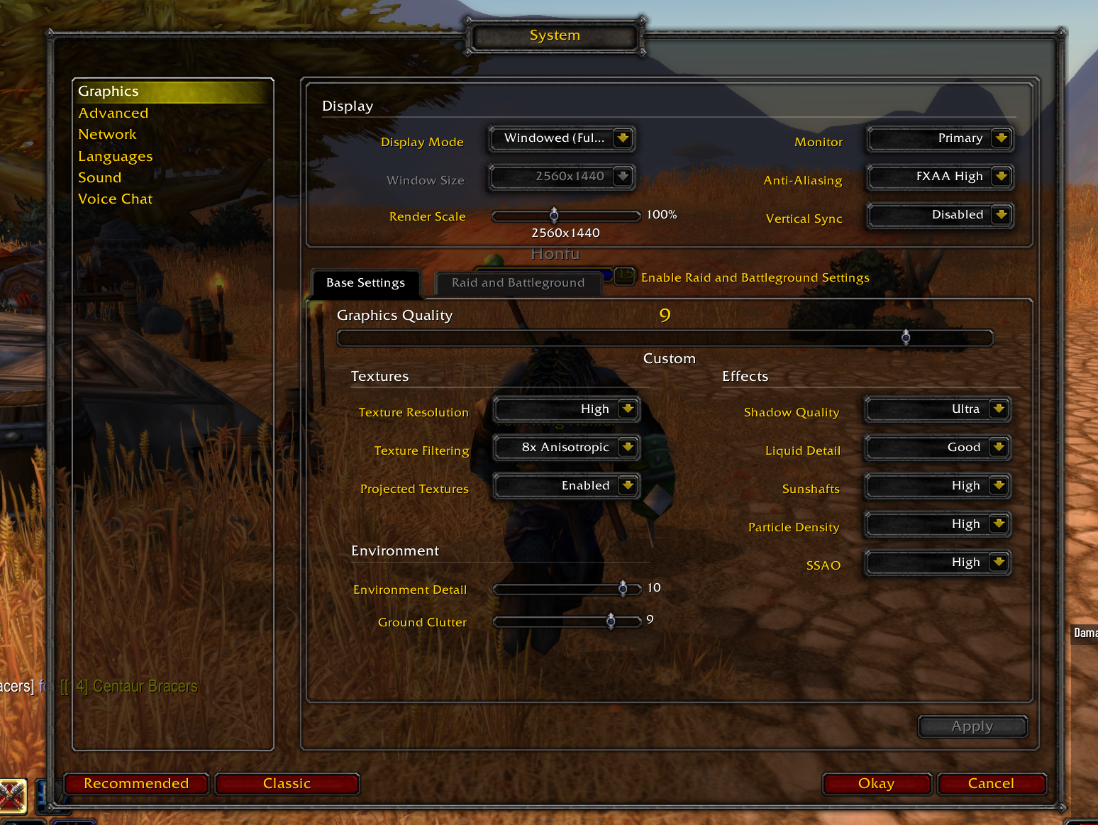

Ich spiele seit einigen Tagen WoW Classic (nicht das normale). Es tauchen gelegentlich Grafikglitches auf oder Artefakte, bin mir da nicht sicher.
Es handelt sich um eine Art schwarze Formen, die sehr sehr kurz aufflackern und sofort wieder weg sind. Sie nehmen jeweils nur einen kleinen Teil des Bildschirms ein und tauchen zumeist in der oberen Bildschirmhälfte auf.

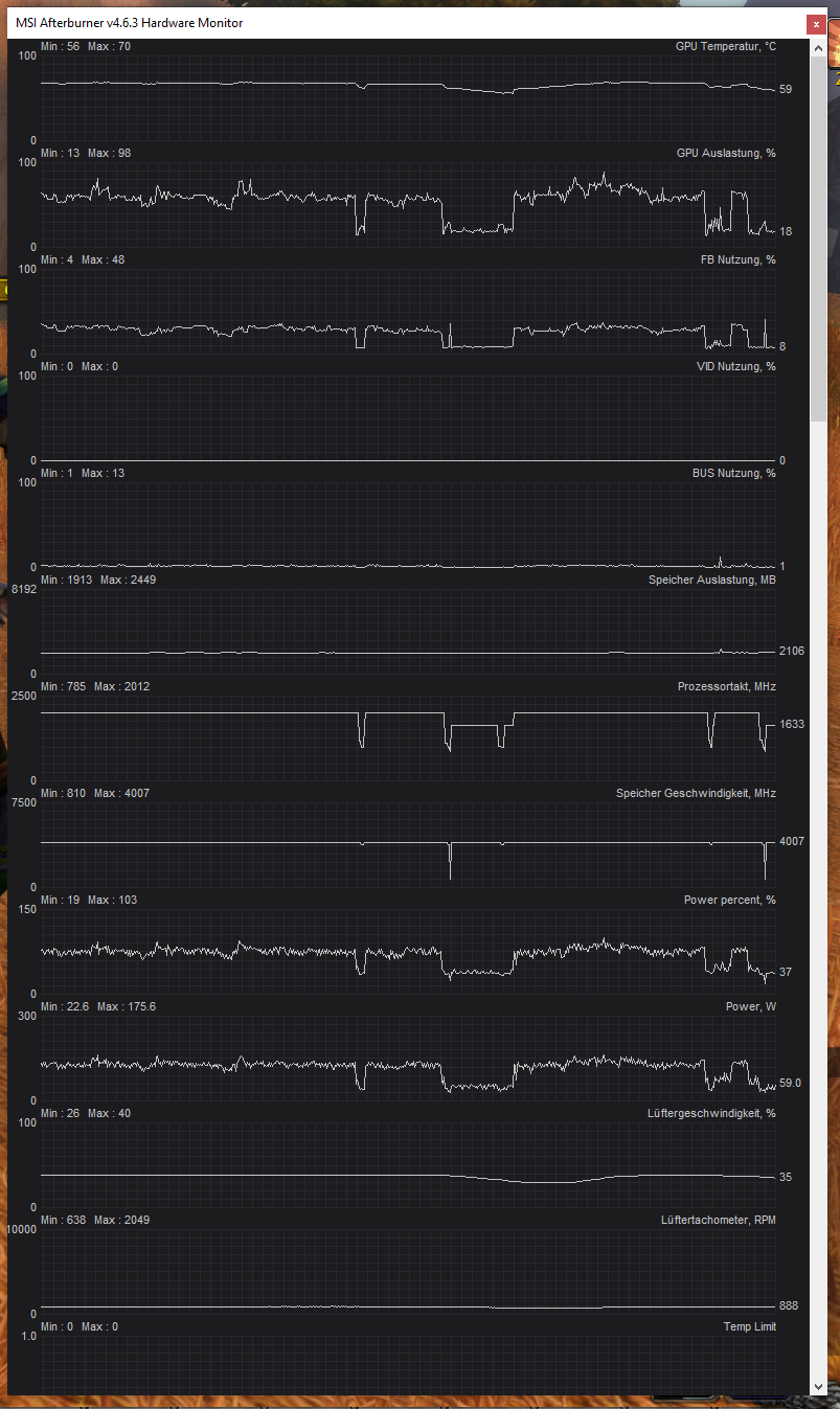

Die Karte läuft auf Stock Settings, nichts übertaktet. Der Treiber ist der neueste.
Folgende Screenshots geben die Spieleeinstellungen und einige Daten zur Grafikkarte wieder. (Die Einbrüche stammen vom Runter-tabben des Spiels, da es dann auf 30FPS limitiert ist).

Mittels Afterburner mal den Ramtakt aufs Minimum reduzieren?
