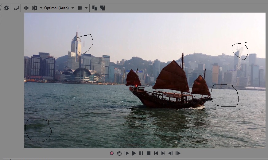

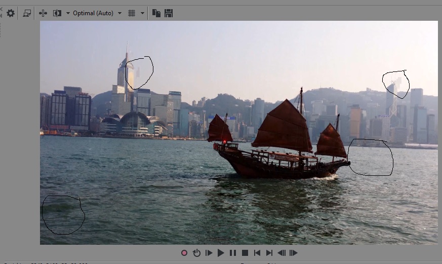

Nach dem Rendern sowie vor dem Rendern im Vorschaufenster eines Videos (Aufnahmen in 4k mit dem Galaxy Note 3) sind störende Artefakte zu sehen.
Beispielbild im Vorschaufenster

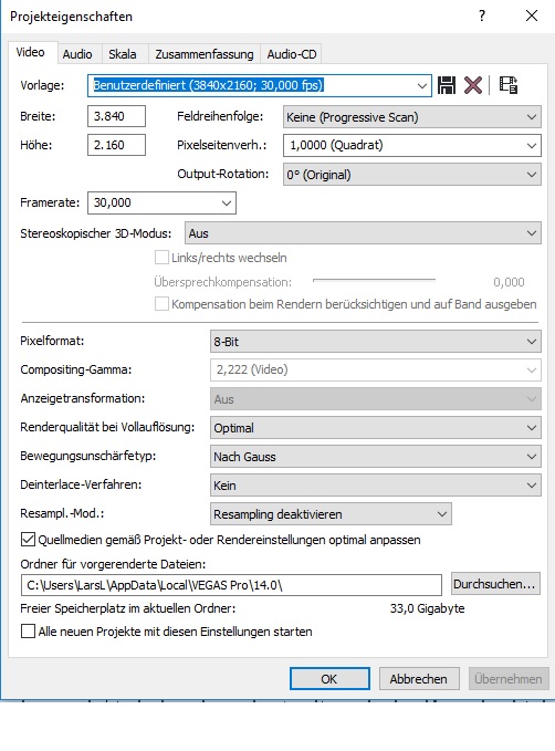

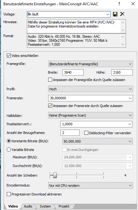

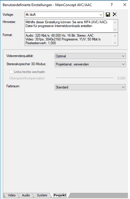

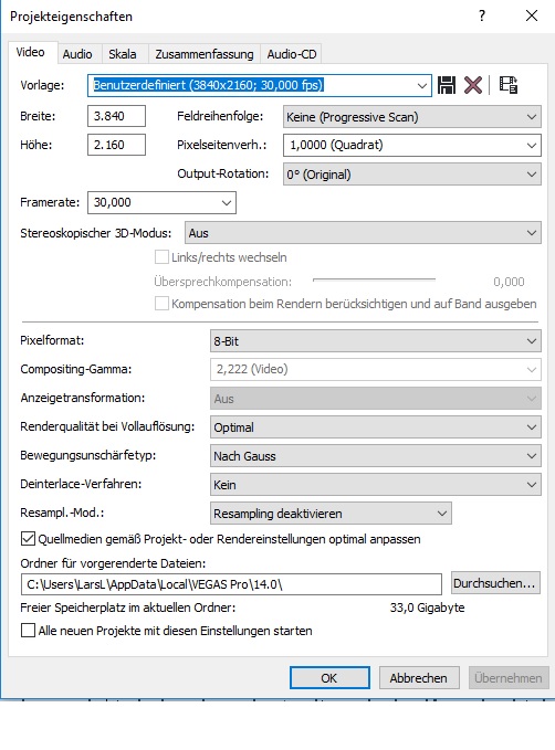

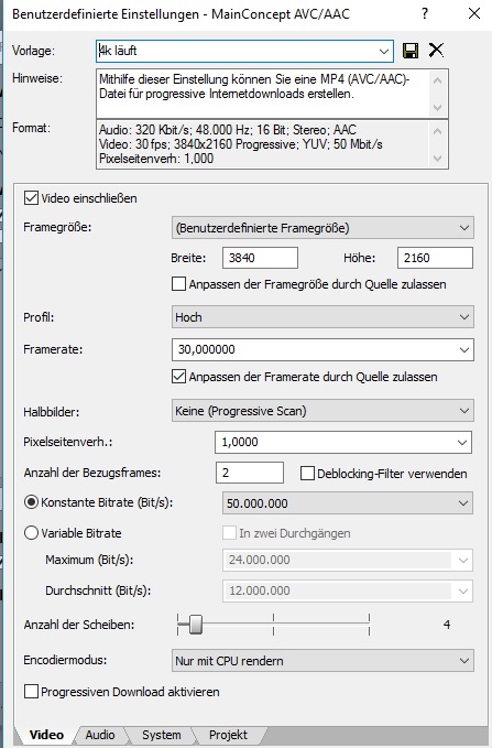

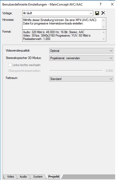

Rendersettings und Projekteigenschaften
Resampling ist deaktiviert.

Memtest stellt keine Fehler beim Rendern sowie beim Anschauen im Vorschaufenster vor dem Rendern fest.
Die Artefakte sind bereits auch schon vor dem Rendern im Vorschaufenster sichtbar.

versuch doch mal statt "mainconcept..." auf ein verlustloses format zu rendern. wird zwar riesengross, dafür schneller und keine artefakte. danach mit einem tool wie handbrake oder xrecode auf h254
