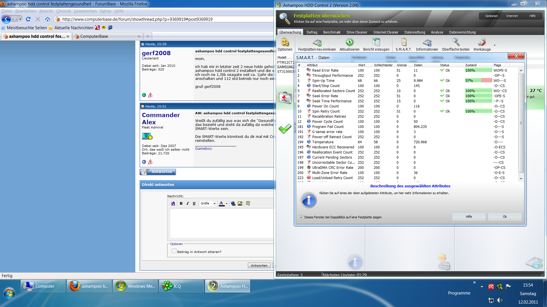

ich hab mir in letzter zeit 2 neue hdds geholt. eine ssd und eine samsung f4eg 2tb. jetzt hab ich eben mal ashampoo hdd control 2 installiert und die werte ausgelesen. bei der ssd ist die gesundheit auf 100%, dann hab ich noch ne 1,5tb seagate seit ca. 1jahr die hat auch 100% gesundheit. die neue f4eg hat nach 50 mal anschalten und 112 std betrieb nur noch eine gesundheit von 96%, muß ich mir sorgen machen? der wert der zu der abstufung von 100 auf 96% bewirkt ist glaube ich die spin up time.
gruß gerf2008

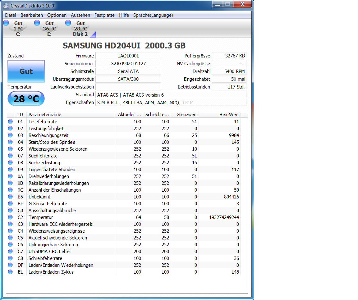

Weißt du zufällig aus was sich die "Gesundheit" zusammensetzt müssen ja irgendwo Werte sein auf welche sich das bezieht und steht da zufällig da welche Werte nicht gut genug sind, weil werden wohl einfach die SMART-Werte sein.
Die SMART-Werte könntest du dir mal mit Crystal Disk Info anschauen und am besten hier mal eine Screenshot reinstellen.
hab jetzt einfach mal die smart-werte von ashampoo genommen, hoffe das reicht.
reicht nicht?
so nochmal mit crystal disc info
Muss es unbedingt ein Screenshot vom gesamten Desktop sein? Ich gebe dir mal einen Tipp. Mit der Tastenkombination Alt+Druck bzw. Print erstellst du nur vom gerade aktiven Fenster ein Bild.

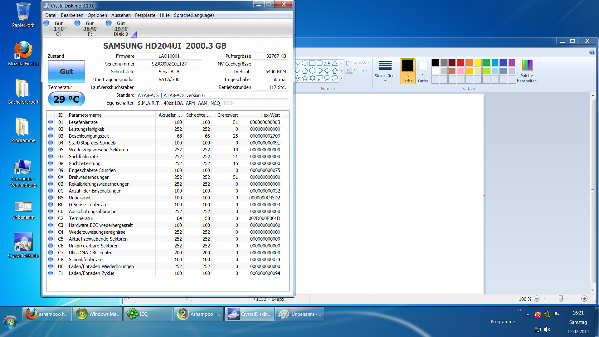

Hilfreich wäre es zudem, wenn du Crystal Disk Info mal von Hex auf Dec umschalten würdest. Das erleichtert die Auswertung ungemein. Dabei kannst du auch gleich üben, wie man nur vom gerade aktiven Fenster eine Screenshot anfertigt.
lol, thx. hab gerade im forum n bischen rumgelesen. da hab ich gerade genau den satz von dir gelesen ( mit alt + druck, hex auf dec.). ich machs mal eben.
€: so da is
niemand?
Die Interpretation der Smart-Werte und das Zusammenfassen dieser in irgendeinem Index, so wie es machen Programme machen, ist so eine Sache. Für Smart gibt es keine genaue Definition. Bei einigen Attributen kocht jeder Hersteller sein eigenes "undokumentiertes" Süppchen, weshalb es für 3rd Programme auch nicht möglich ist die Werte 100%ig korrekt auszulesen bzw. auszuwerten.
Zieh dir mal zum Vergleich Speedfan. Das versucht auch die Smart-Werte in einem Fitness- und einem Performance-Index zusammenzufassen. Speedfan sollte zu einem anderen Schluss kommen als HDD Control. Daran wirst du sehen, dass auf solche pauschalen Bewertungen kein Verlass ist.
