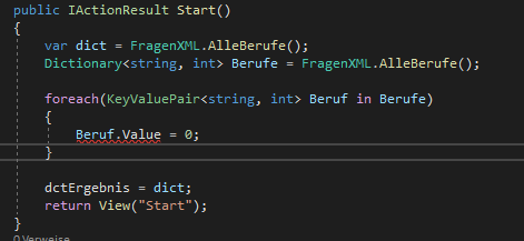

Ich habe ein Dictionary angelegt. Jedes Element besteht aus einem Beruf und einer dazugehörigen Zahl. Diese Zahl soll, sobald man zur Startseite wechselt bei jedem Element auf 0 gesetzt werden.
Also schreibe ich folgendes im Controller zur Startseite:
Folgendes Problem wid bei Beruf.Value angegeben:
Für die EIgenschaft oder den Indexer "KeyValuePair<string, int>.Value" ist eine Zuweisung nicht möglich. Sie sind schreibgeschützt.
Wieso ist es schreibgeschützt?

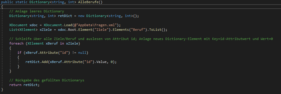

Das ist der Code zum Anlegen des Dictionarys:
Erst einmal willkommen im Forum :)
Weil du das iterierte Dictionary zur Laufzeit der foreach-Schleife verändern willst, was nicht erlaubt ist. Du kannst auch keine Collection iterieren, die du während der Iteration modifizierst, da sonst die gesamte Iteration inkonsistent werden würde. (Beispiel: foreach(var item in list) list.Remove(item))
Der richtige Ansatz wäre hier sich die Schlüssel zu extrahieren und in einer Liste zu speichern (dictionary.Keys.ToList() oder new List<string>(dictionary.Keys)), welche dann für die Interation benutzt wird:
Das ist so nicht richtig.
Wie @Darlis schon schreibt, kannst du ein KeyValuePair niemals ändern, das hat überhaupt nichts mit der foreach-Schleife zu tun.
Selbstverständlich kann man die Objekte in einer Collection in der Schleife ändern, sonst bekämen wir massive Probleme. Nur die Collection selbst muss intakt bleiben, daher das bekannte "Problem" mit list.Remove(item).
