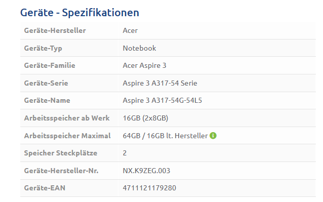

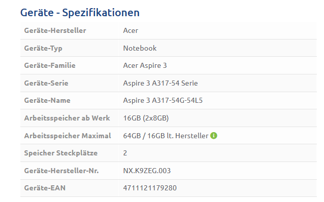

habe die Daten bei speicher .de eingegeben da stand das
was mir allerdings noch aufgefallen ist ich habe eine andere Grafifkarte verbaut als im Datenblatt angegeben
@fixedwater
Beim registrieren auf der Acer HP habe ich halt die Nummer die unten auf dem Typenschild steht eingegeben (NX.K9ZEG.003)
da steht dann die Geforce öffne ich das Care Center steht dort ich habe eine Intel Iris Xe Grafikkarte
und wie gesagt gebe ich die Nummer bei speicher .de ein steht dort 64gb sind möglich

Wie seriös diese Seite nun ist kann ich nicht beurteilen aber dort steht halt 64gb laut Hersteller
Nö, da steht "64GB/16GB lt. Hersteller", was auch immer das heißen soll. Irgendwie wollten sie sich nicht festlegen, als sie den Eintrag erstellt haben ;)

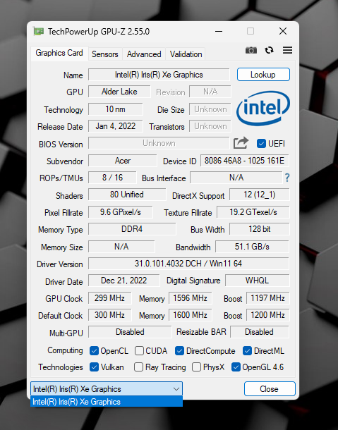

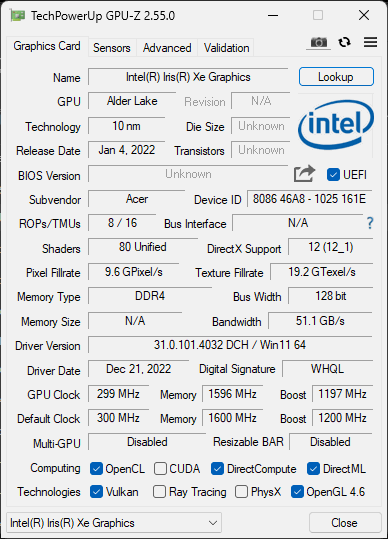

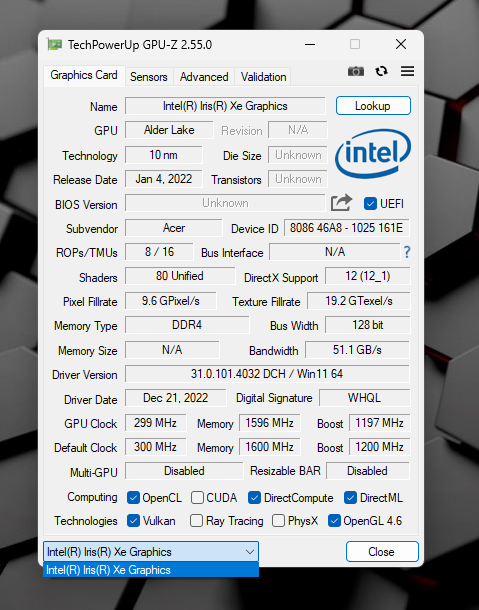

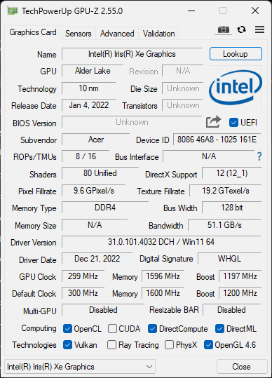

@fixedwater
ja stimmt da hast du recht beides steht dort
habe mal einen Screenshot von GPU-Z angehängt
Wenn du bei deinem Screenshot auf das grüne "i" klickst sagt der dir doch was dahinter steckt:
das laut Hersteller bezieht sich auf die 16 GB wohingegen Speicher.de davon ausgeht, dass aufgrund der CPU/Speicherkontrollers auch bis zu 64 GB gehen. Also im Prinzip das gleiche was ich weiter oben schon geschrieben habe. Daher gilt weiter: kann funktionieren, muss es aber nicht.
Reaktionen: fixedwater
Ja, und wenn Du ganz unten bei "Iris XE Graphics" auf den Pfeil nach unten klickst, wird dir ziemlich sicher auch die NVIDIA GeForce angezeigt.
