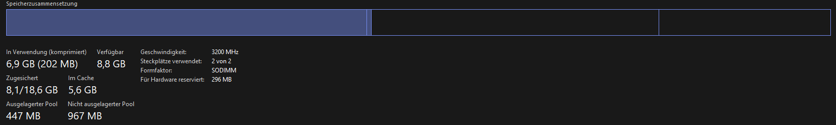

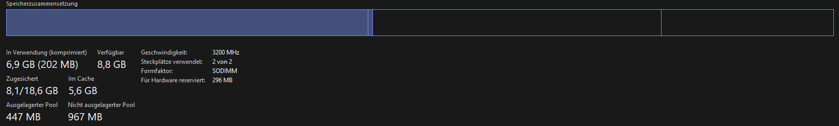

Ist der Speicher 3 geteilt ? und ist das nicht etwas hoch das der Arbeitsspeicher bei 43% ist wenn ich nur den IE offen habe ?

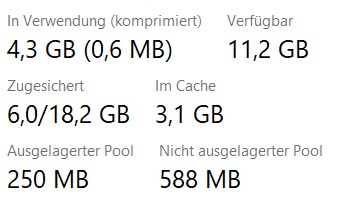

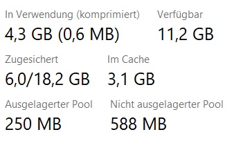

Keine total ungewöhnlichen Werte. Ich hab gerade unter Windows 10 nur Firefox mit diesem Tab hier offen und bei mir siehts mit 16 GB RAM so aus:
Ich hab allerdings tatsächlich und in echt eine dedizierte Grafik drin, so dass kein Arbeitsspeicher für die Grafikschnittstelle abgezogen/reserviert wird. Windows 11 dreht eventuell auch nochmal an der RAM-Schraube (ich nutze es nicht).

Okay, ist trotzdem ungewohnt das ich den Lüfter die ganze Zeit höre wenn das Notebook im Leerlauf ist oder ich nur einen Browser offen habe und surfe CPU und RAM sind immer erhöht (liegt vielleicht an Win 11)fixedwater schrieb:Keine total ungewöhnlichen Werte. Ich hab gerade unter Windows 10 nur Firefox mit diesem Tab hier offen und bei mir siehts mit 16 GB RAM so aus:
