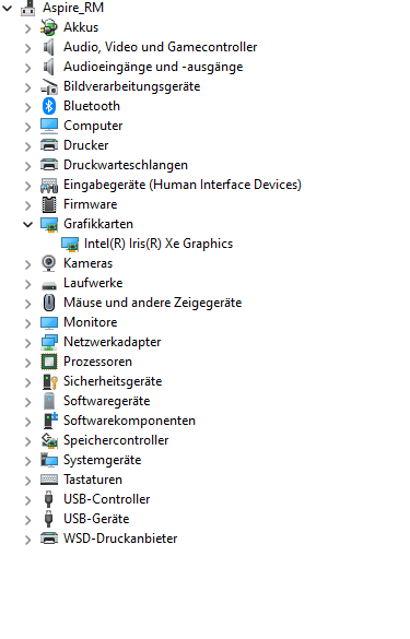

@fixedwater
denke mal das ich hier richtig schaue und da wird nur die eine Angezeigt
gibt es sonst noch eine Möglichkeit das zu kontrollieren ?

Tja, wahrscheinlich ist das dann wohl ein Thema für den Acer-Support oder den Händler, wo Du das Teil gekauft hast
