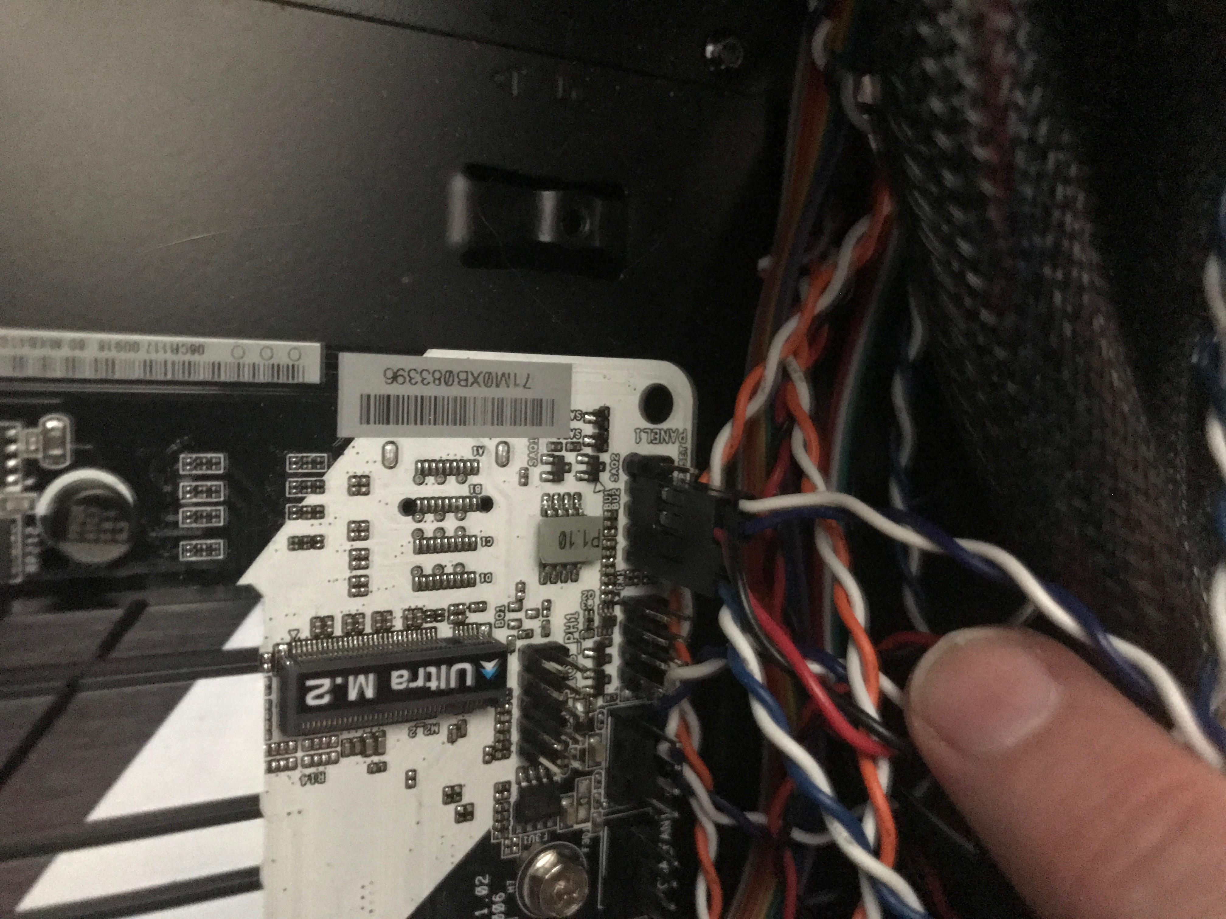

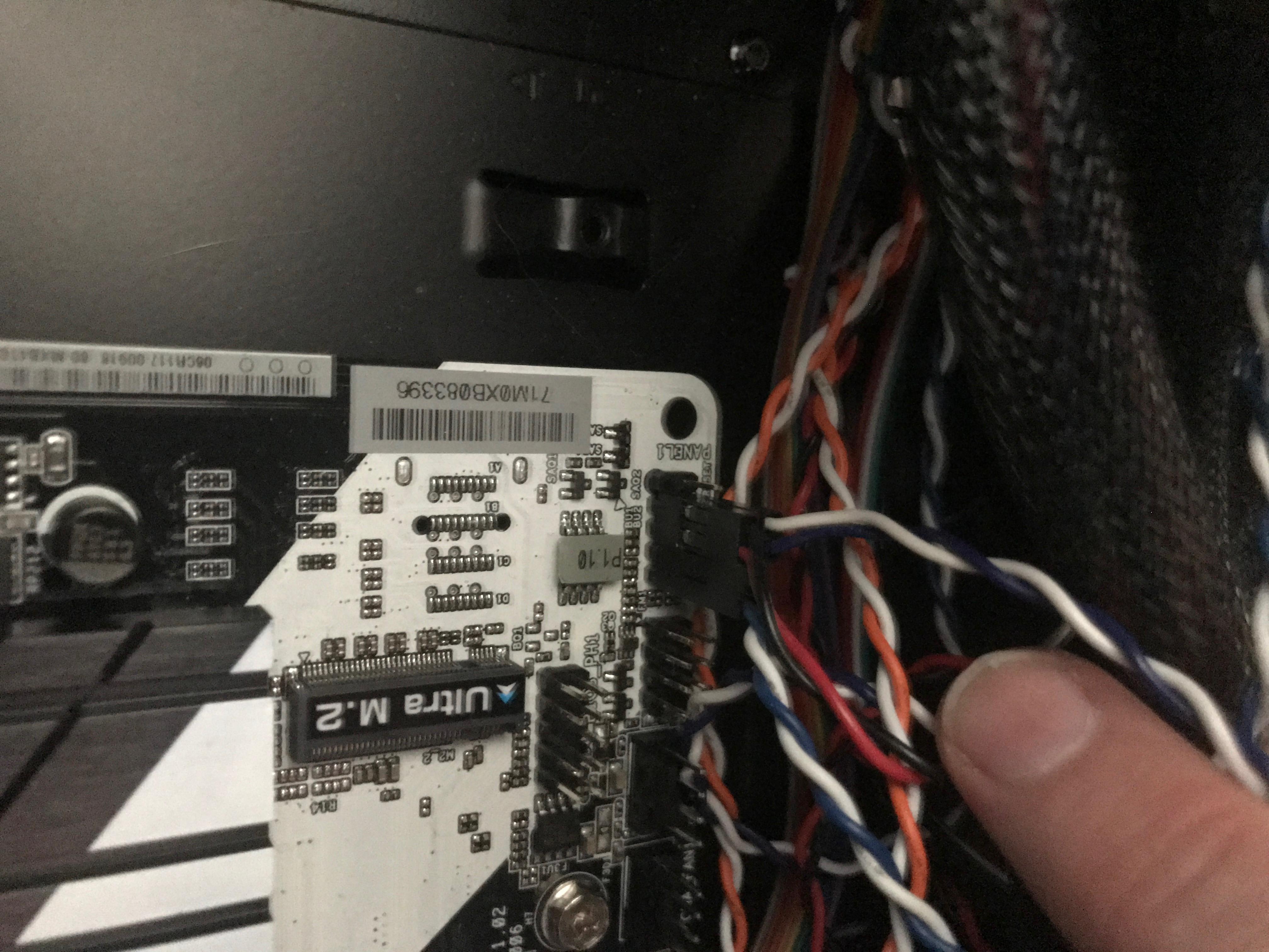

Janz schrieb:der Powerknopf kannst auch gar nicht falsch anschließen solange du die beiden richtigen Pins erwischt

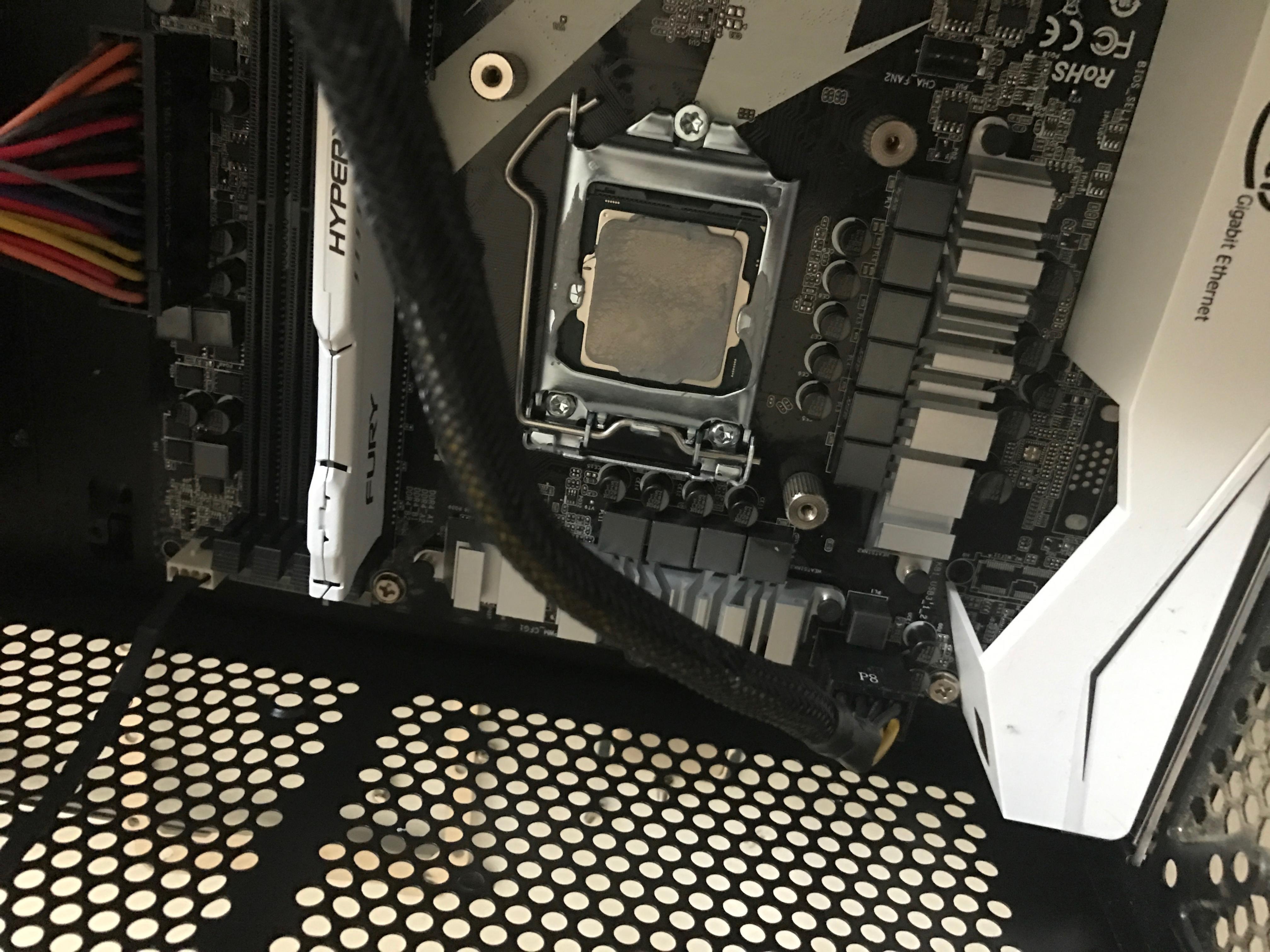

Was ist mit der zusätzlichen Stromversorgung? Ist auf den Bildern nicht zu erkennen, müsste oben links neben dem Sockel sein. 2x4 Pin
ist dran..

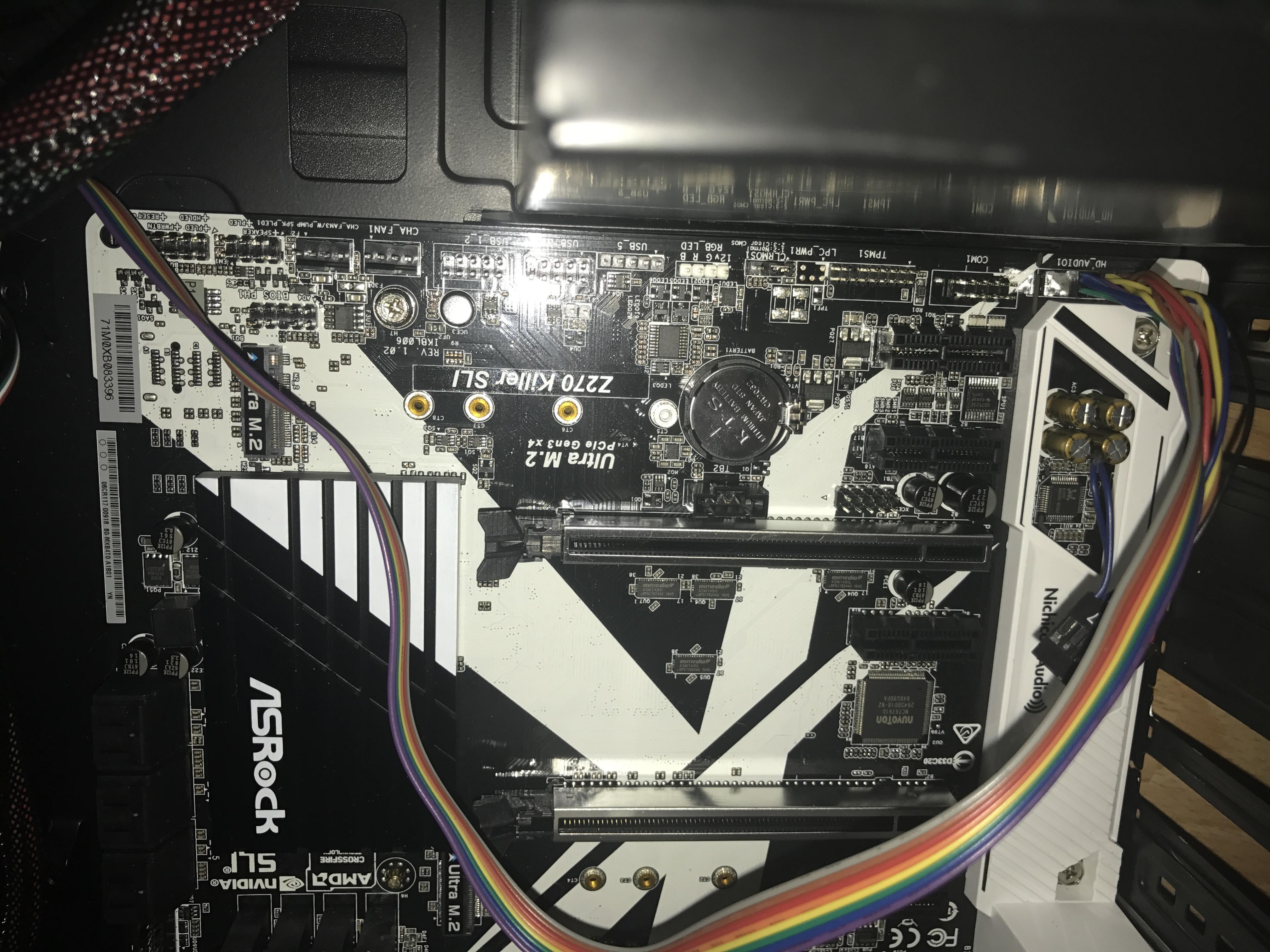

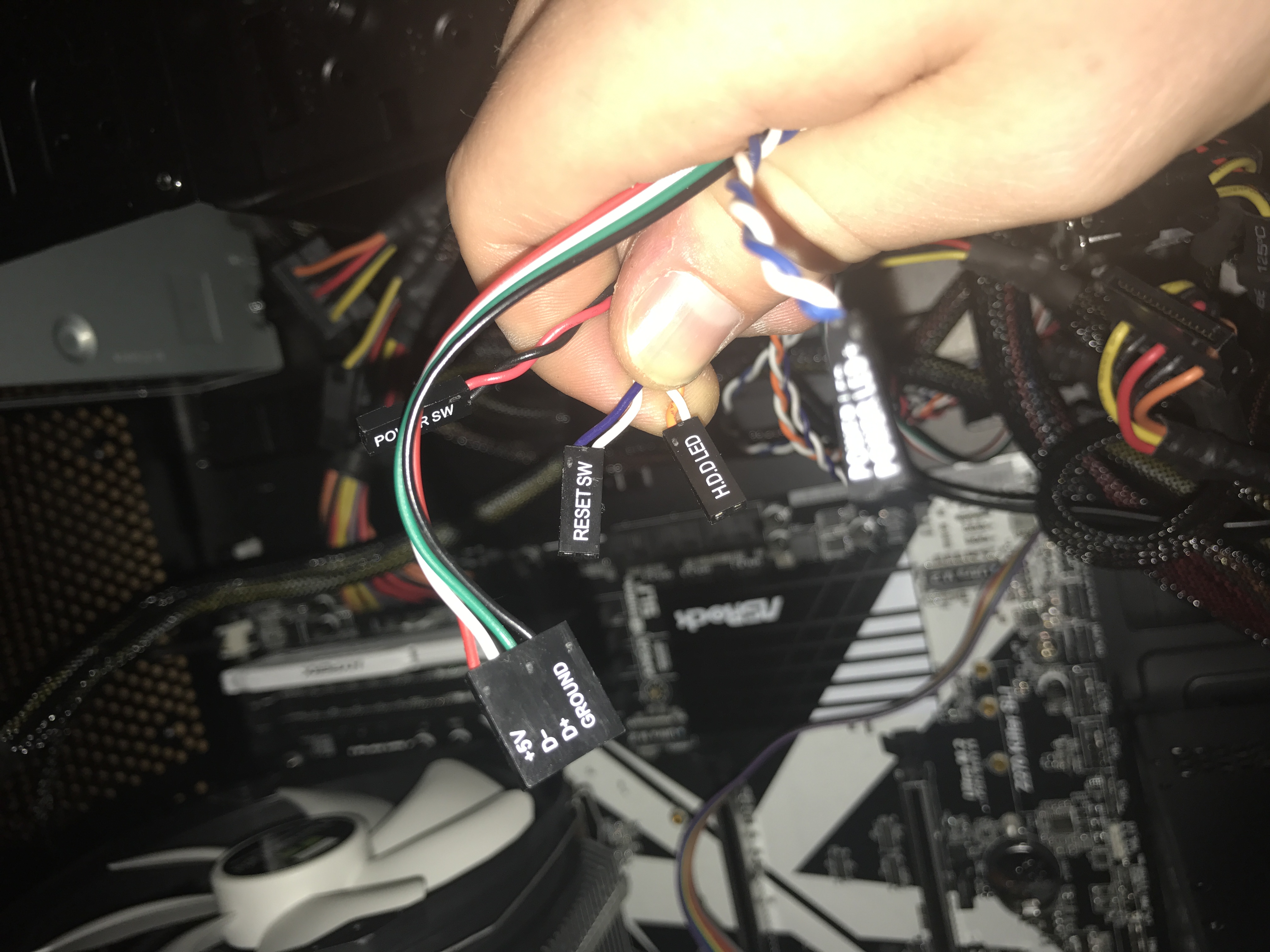

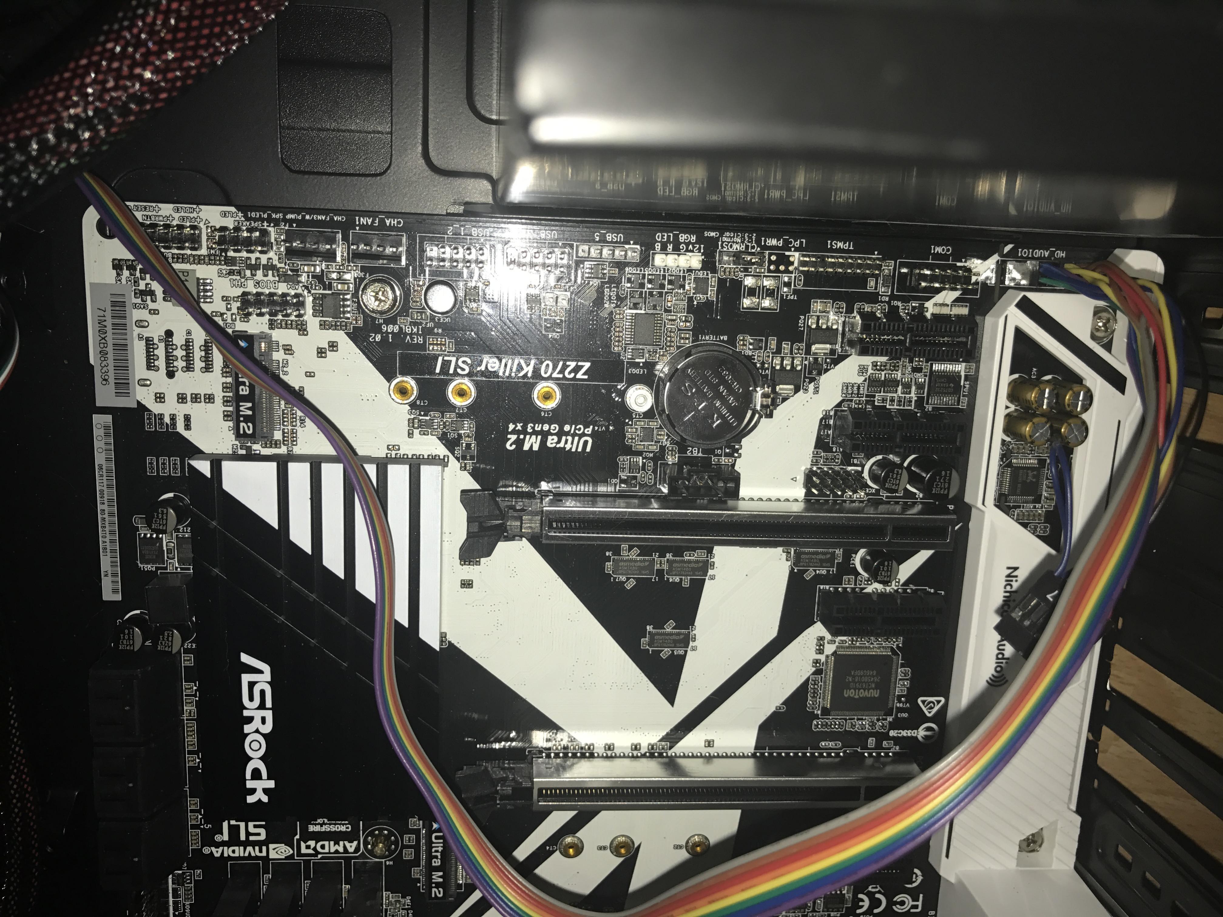

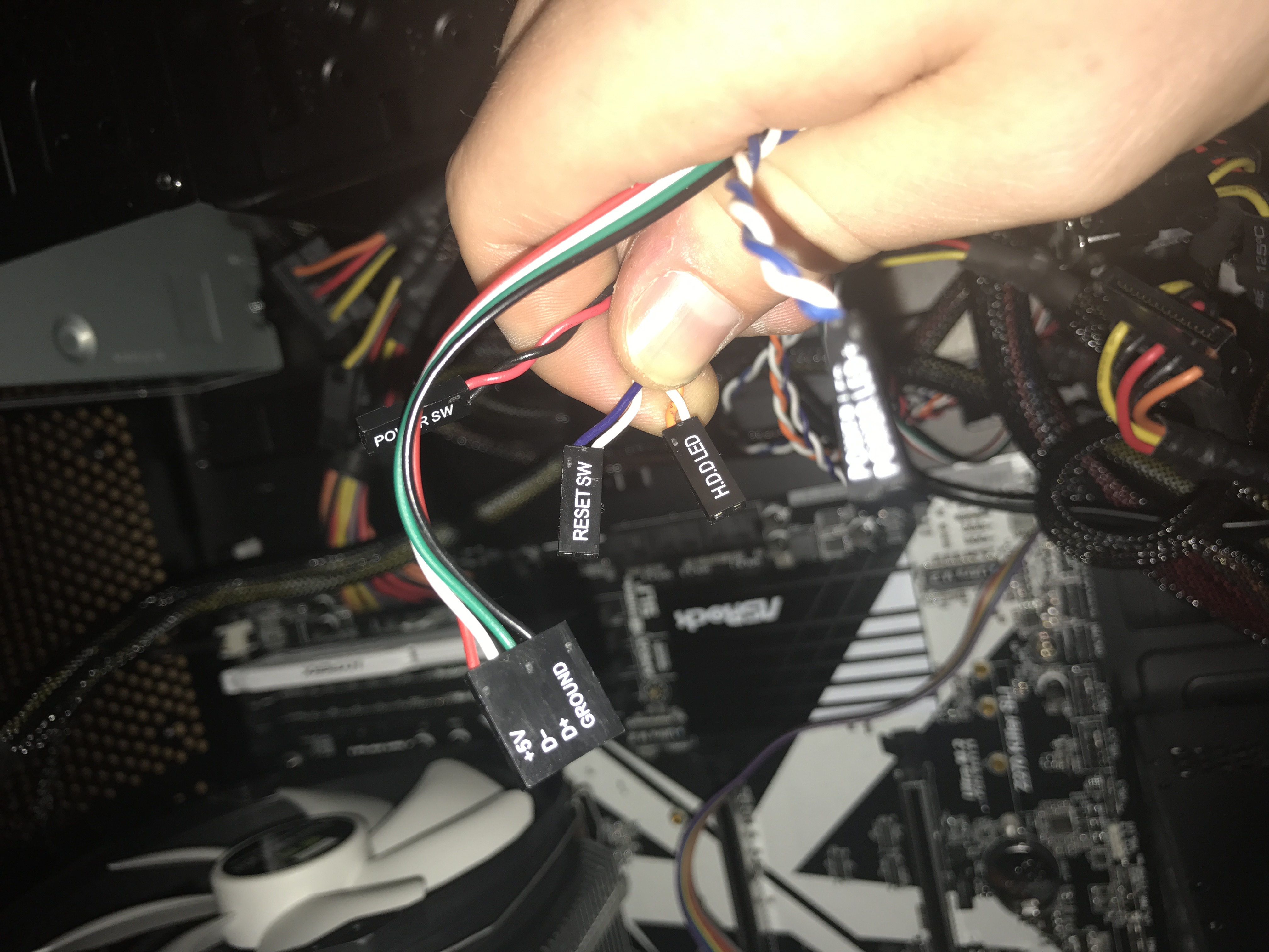

mugam schrieb:Auf deinen Bildern sind PowerButton etc. doch gar nicht angeschlossen ??
war falsches bild:

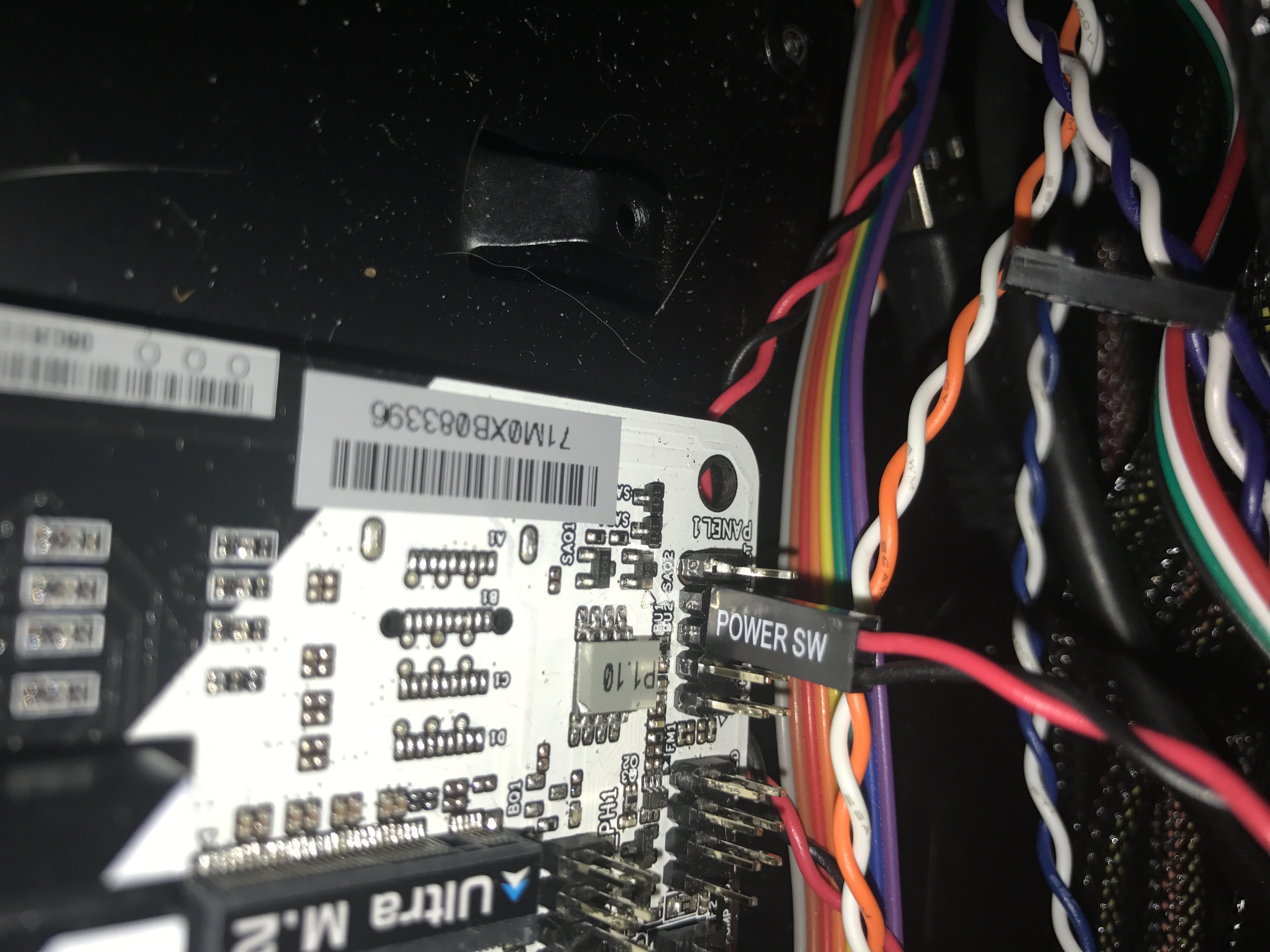

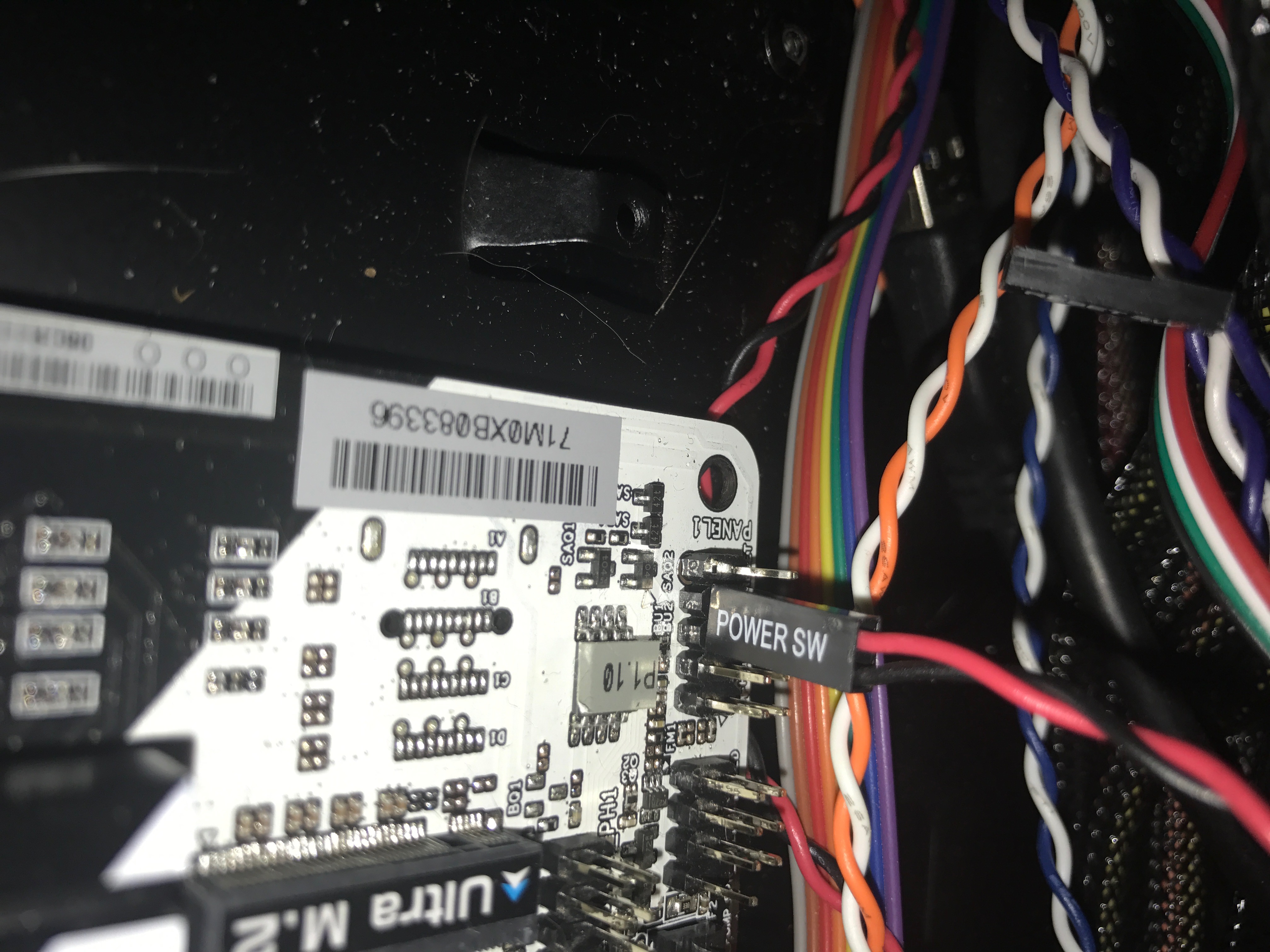

habe jetzt nur den power ran, reicht ja eigentlich erstmal
ein pin bleibt auch komischerweise übrig wenn alle dran sind

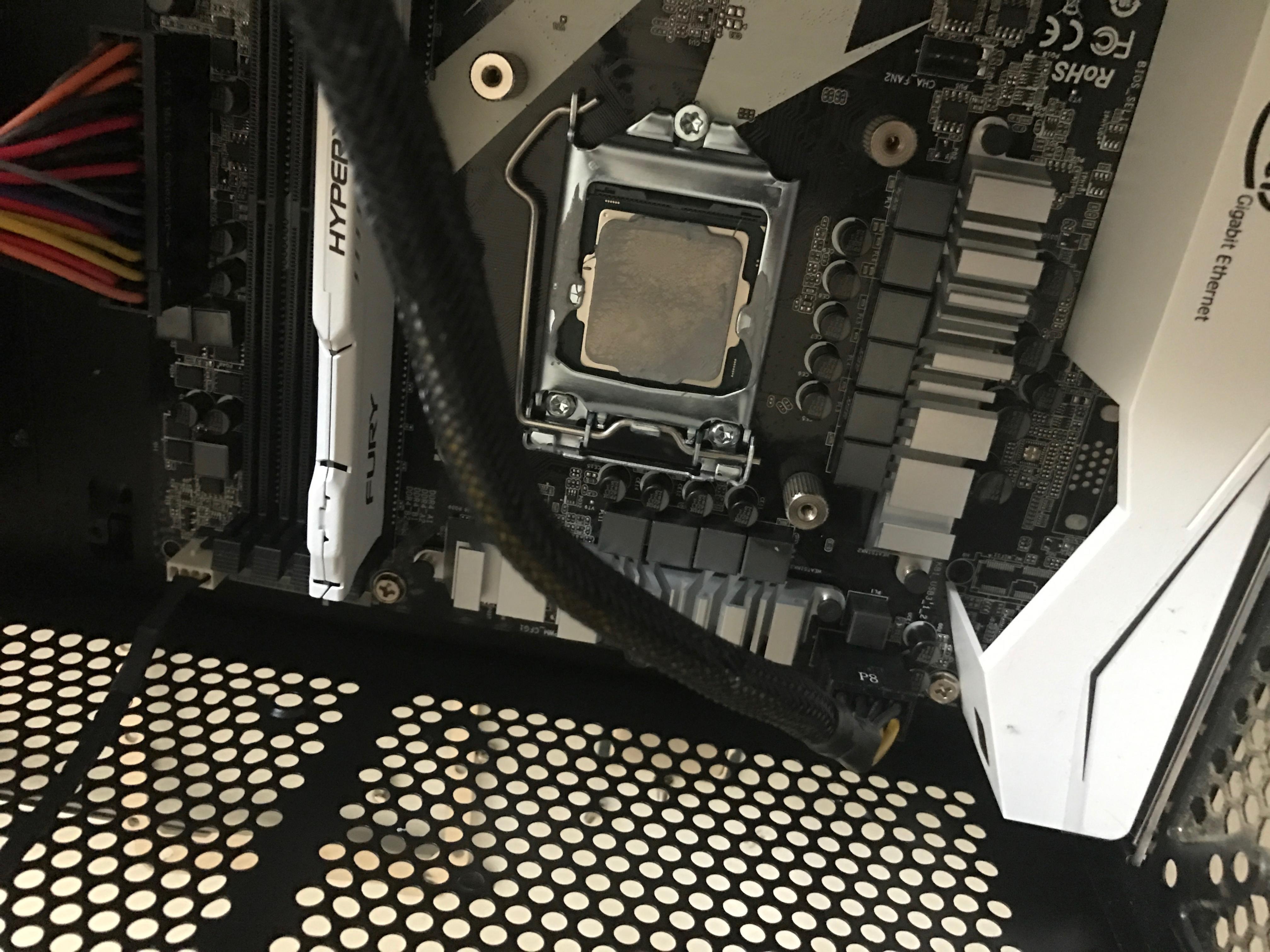

Hi,
der Pin der übrig bleibt ist Ground.
Teste mal einen Bios Reset per Jumper oder Entnahme der Bios Batterie ( Rechner vorher vom Stromnetz nehmen)
ps: was hast denn mit deiner Wärmeleitpaste gemacht, bissl viel , ist ja alles verschmiert.

Du versuchst aber nicht ohen Kühler zu starten, oder?
EDIT: gibt es von deinem vorherigen Mainboard auf dem Tray evtl. Abstandshalter, die beim neuen nicht mehr benötigt werden?

kühler ist drauf.
