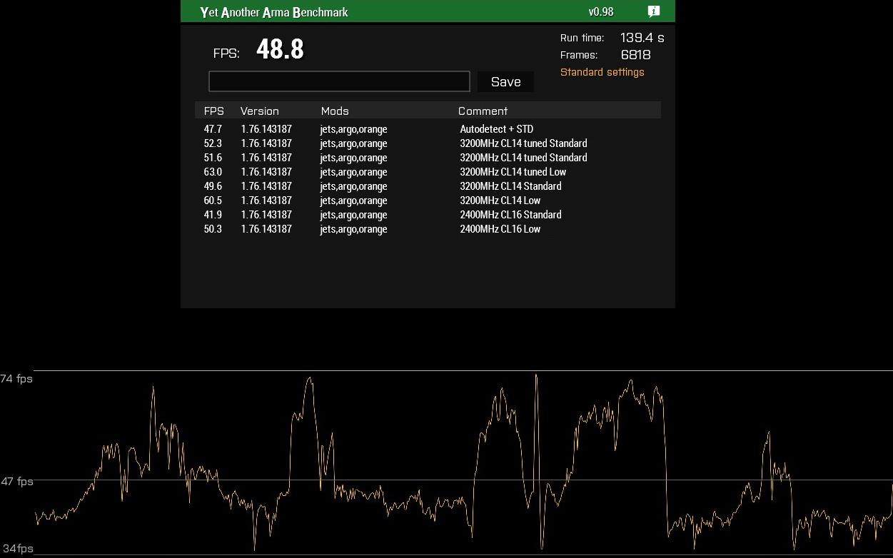

Die Flare X sind durchaus sehr gut und auch durchaus nochmal ein gutes Stück schneller bei Anwendungen und Spielen die sehr empfindlich auf Speicherlatenzen reagieren.
Hier mal meine eigenen Daten zu ArmA3 (extremfall speicherlastig)
CPU in allen Fällen bei 3.8GHz.
Da liegen zwischen 2400MHz CL16 und 3200MHz CL14 freundliche >20% durchschnittliche Bildrate bei identischem CPU Takt. Das ist aber wie gesagt eventuell ein ArmA3 Sonderfall.
Aber, Xes hat schon recht.
Bei Systemen die einer Budget Richtlinie Folgen müssen sind die Aegis ein sehr passabler Tip, den ich beherzigen würde solange die Speicherpreise so hoch bleiben wie sie sind.
