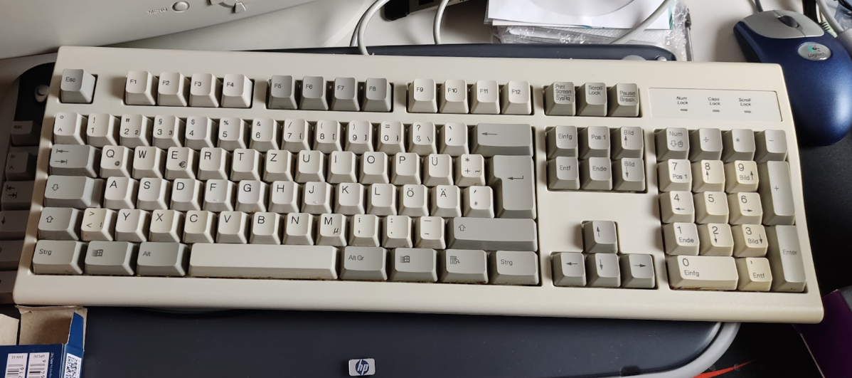

Und bist du auch der Meinung das es dann mit einer PS2 Tastatur klappen könnte?
Zumindest solltest du damit der Aufforderung auf dem Bildschirm folgen können.
Reaktionen: RaptorTP
Der Gerät:
Muss da mal alle Tasten runter machen und waschen. So richtig sauber sind die nicht (hab quasi mal die aktive Fläche schnell gereinigt gestern)
uuuuunnnnd ! ->
tut !

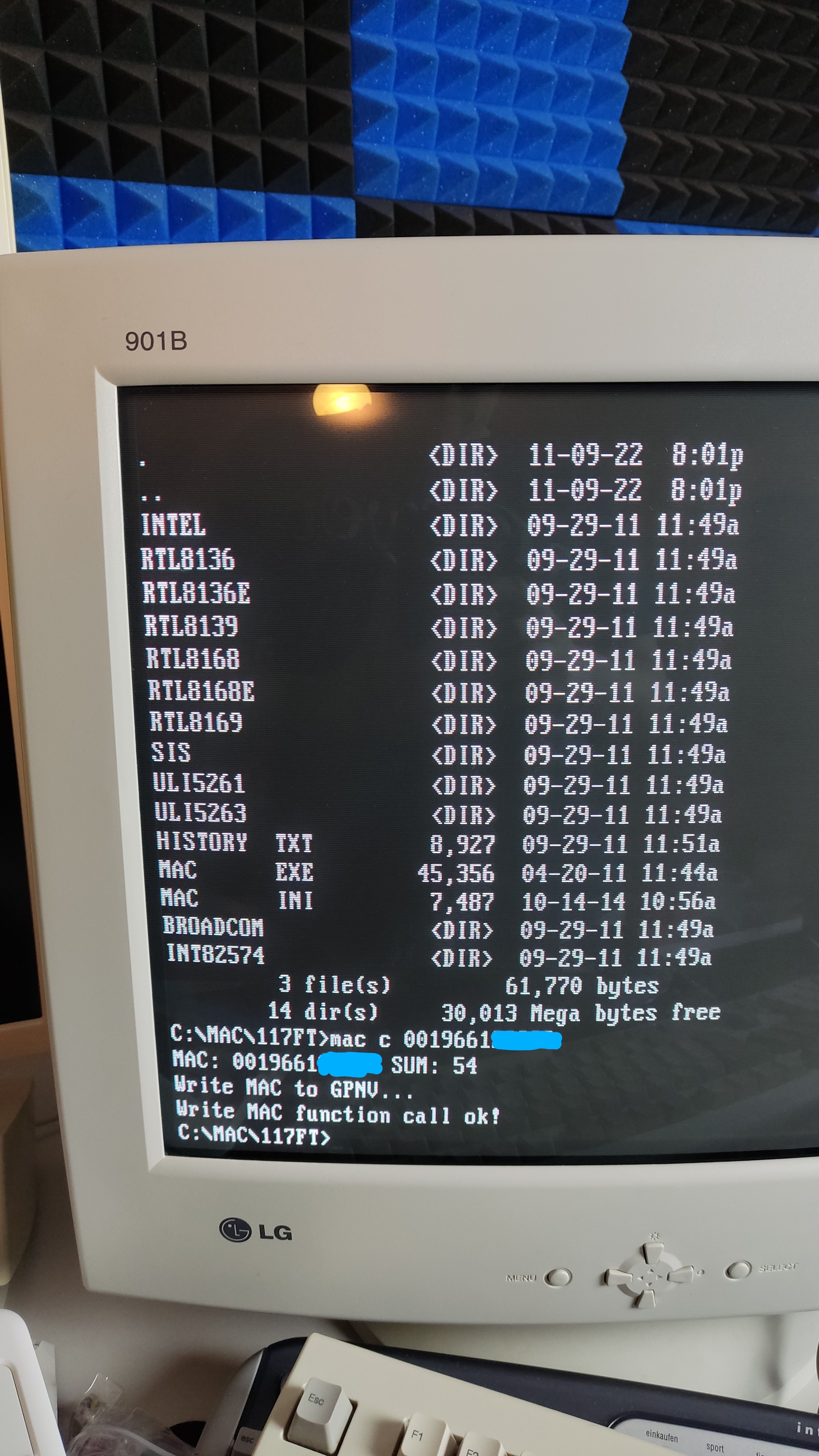

Hab gestern nicht mehr machen können. Werde eine SSD bootfähig machen und das MAC Writer Tool dann ausführen. Mich dann natürlich nochmal melden um das hier abzuschließen und dann hoffentlich ein Quad mit 4GB also PCI-E & AGP System aufbauen <3

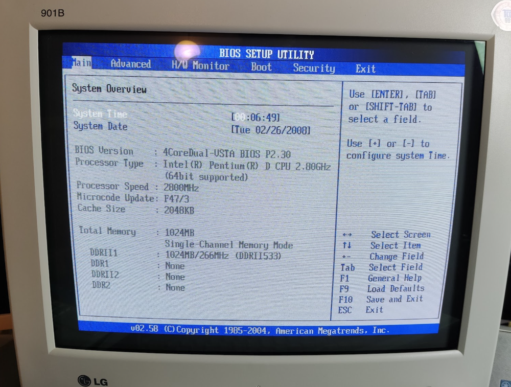

ABER ! Ich hab es hinbekommen. Fährt hoch ohne zu murren.
Das USB Thema war nur eine Einstellung im BIOS. kA warum man diese so anpasst das USB Geräte nicht mehr geladen werden.
Rufus um den USB Stick mit nem bootfähigen FreeDOS zu füttern:
https://rufus.ie/downloads/
Hab dort die 3.20p.exe genommen (portable Version)
Rufus starten, Stick auswählen, FreeDOS auswählen und dann müsste alles passen.
Nach dieser Anleitung:
https://www.thomas-krenn.com/de/wiki/Bootfähigen_DOS_USB-Stick_erstellen

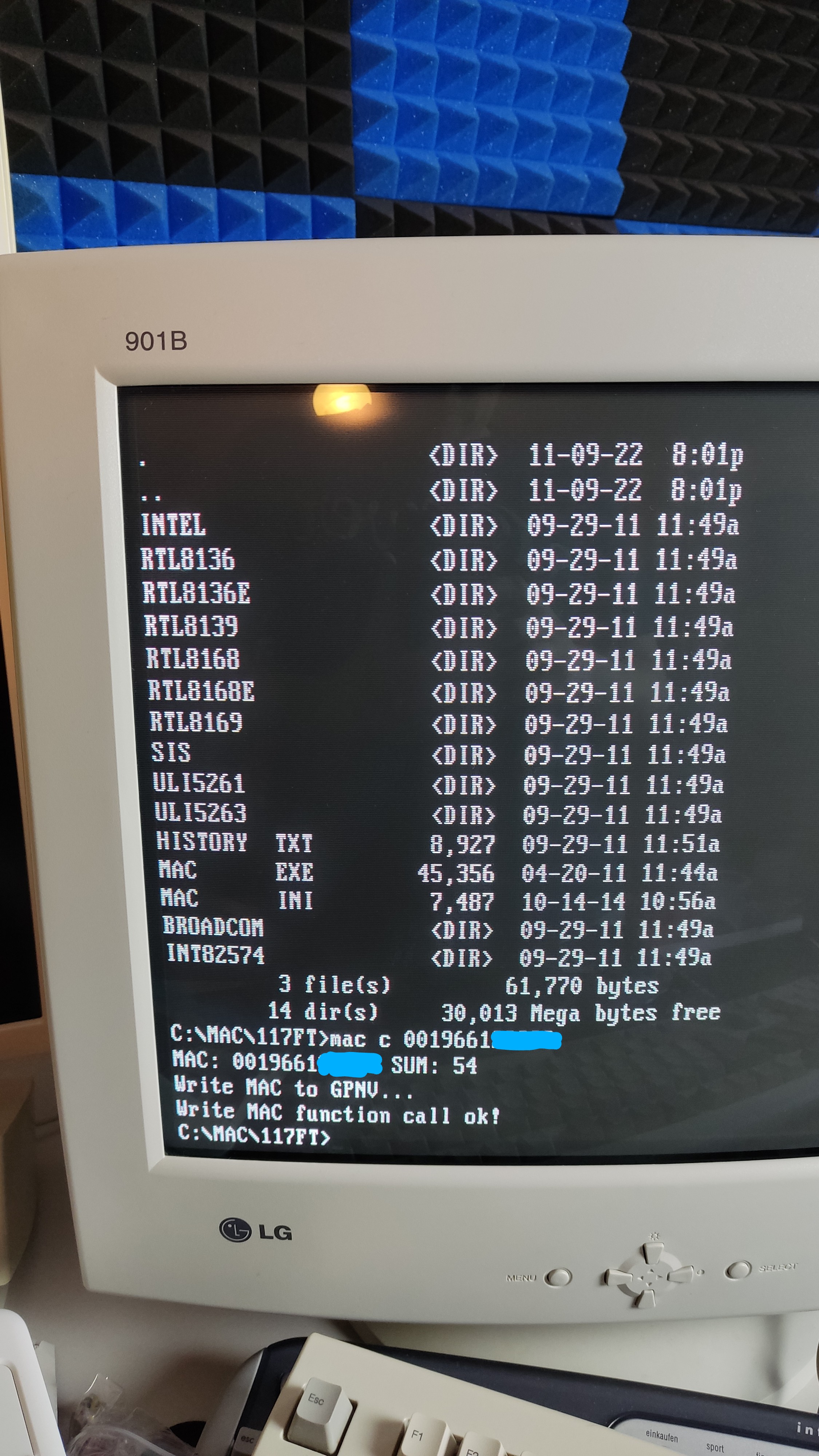

NUR DIESE VERSION hat bei mir funktioniert:
https://www.biosflash.com/download.htm?id=114&dl=bios/mac117f_t.zip
Das MAC Writer Tool auf der Website funktioniert nicht!!
Der Kollege hat die gleiche Version genutzt:
