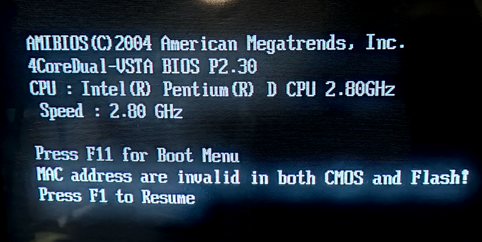

ich habe einen folgenschweren Fehler gemacht :/
Mein Board macht einfach nix mehr.
Wollte die höchstmöglichste Kompatibilität usw. deswegen eben BIOS update.
Die Idee ist gewesen ein Board zu haben was AGP & PCI-E hat und eben mit Sockel 775 betrieben werden kann.
Es geht sogar ein Quad auf der CPU ... sagen wir so, es bootet ins BIOS, das was es aber auch.
Dachte ich hätte was falsch gemacht beim Update, bzw. es hätte einfach nicht geklappt.
Nunja - BIOS Chip bestellt. Genau das gleiche Verhalten.
Online finde ich sehr viele Anleitungen darüber wie man das löst.
Mein Board macht aber einfach gar nichts mehr.
Also es reagiert nicht auf Eingaben. Kann leider kein F1 für Resume drücken :/
Somit ist das Board wohl erst mal gestorben.
Auch hätte ich sogar schon einen kleinen Versuch über die serielle Schnittstelle gewagt.
Ging leider auch nix.
Gibt es da eine Lösung zu ?
Kann man evtl. mein BIOS Chip, den ich jetzt über habe, irgendwie die MAC Adresse reinschreiben ?
DANKE an AsRock an dieser Stelle. Diese vergesslichen Boards sind einfach ein Trauerspiel. Anders kann ich das nicht sagen.

Solch eine Meldung hab ich auch noch nicht gesehen ^^...
Batterie hast du eine frische drin?
Beine Eingaben - versuchst du diese über eine USB Tastatur?

Mac Adresse = LAN Anschluss... Einfach Mal im BIOS deaktivieren sollte weiter laufen
Du hast aber schon gelesen was ich geschrieben habe, oder ?
Du sollst ja beim starten dauerhaft del hämmern um ins BIOS zu kommen...
Auch wird eine Tastatur mit Kabel verwendet?
Ob USB oder PS/2 ist egal solange kein Funkempfänger danach.

Nein ... tut nix. Mit Kabel natürlich.
Wenn PS/2 und USB zusammenhängen dann bin ich wohl am A**** ...

Gibt ja extra ein Tool von AsRock (Mac Writer irgendwas) - also wir reden hier nicht über ein Einzelfall.
Neues BIOS, neue Batterie - nix geht mehr. Einfach nur traurig.

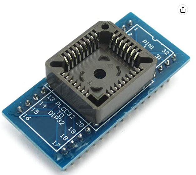

Hab auch schon solche Adapter im Augen gehabt, aber unsicher was ich dann "selbst" damit anstellen kann ... also von wegen MAC Adresse ins BIOS tippeln .. da bin ich leider weit von weg xD
https://www.amazon.de/gp/product/B07DJ4ZM22/ref=ox_sc_act_title_1?smid=A3SCFTIO8CSK1X&psc=1
Hab aber 2x den gleichen Chip mit exakt dem gleichem BIOS drauf. (Version 2.30)
Hab also eine Schuss frei xD
