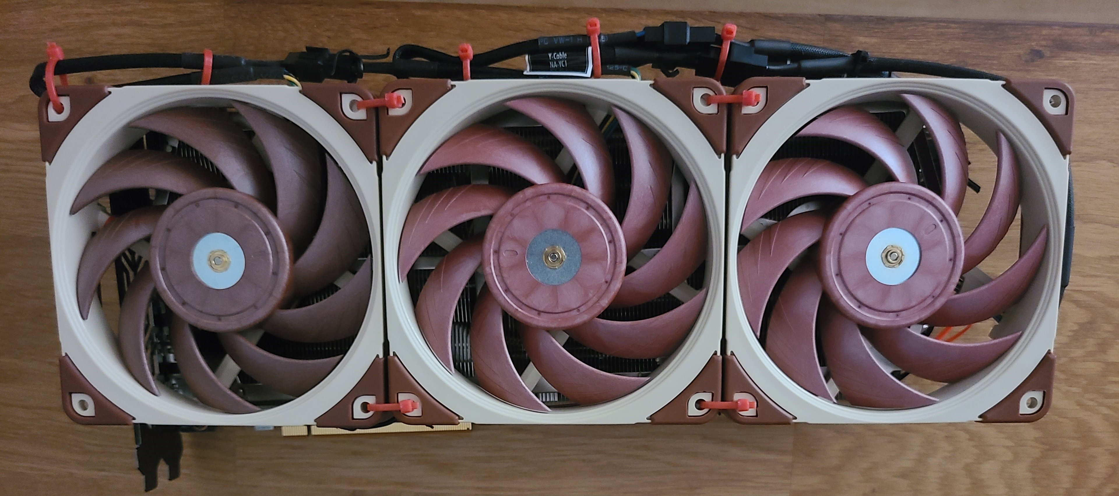

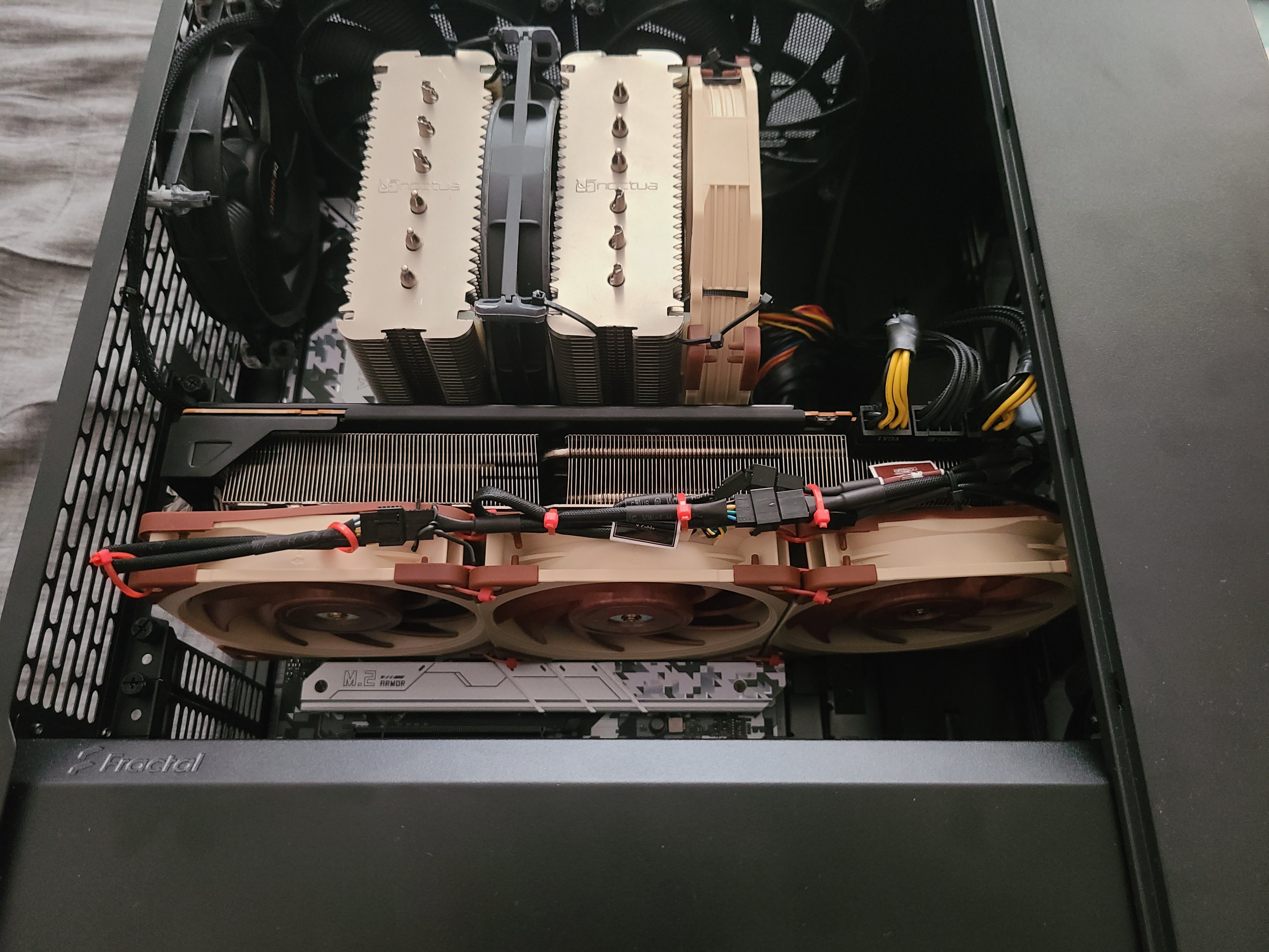

So ich gebe euch Mal ein Update. Habe jetzt 3x NF-A12-25 PWM drauf. Das ist ein Unterschied wie Tag und Nacht. Die Laufen bei 39%, Temp max. 69 Grad bei 28,6 Grad Zimmerthemperatur (DG) oder 47% bei max. 65 Grad. 2500Hz bei 1,1V Ram bei 2150Hz und Standard Timings. Das ist ein Traum, die Ruhe. Mit Potenzial nach oben. Ich muss jetzt noch ein wenig rumtesten, wann die Karte runtertaktet um entsprechend die Lüfterkurve im Radeon Adrinalin anzupassen.
Sicher ist schöner was anderes doch im geschlossenen Case völlig egal.
Fazit Umbau hat sich absolut gelohnt. Kein Bohren etc. notwendig nur ein paar Kabelbinder und Bindedraht+ Mini PWM Adapter.
Reaktionen: Sokra
