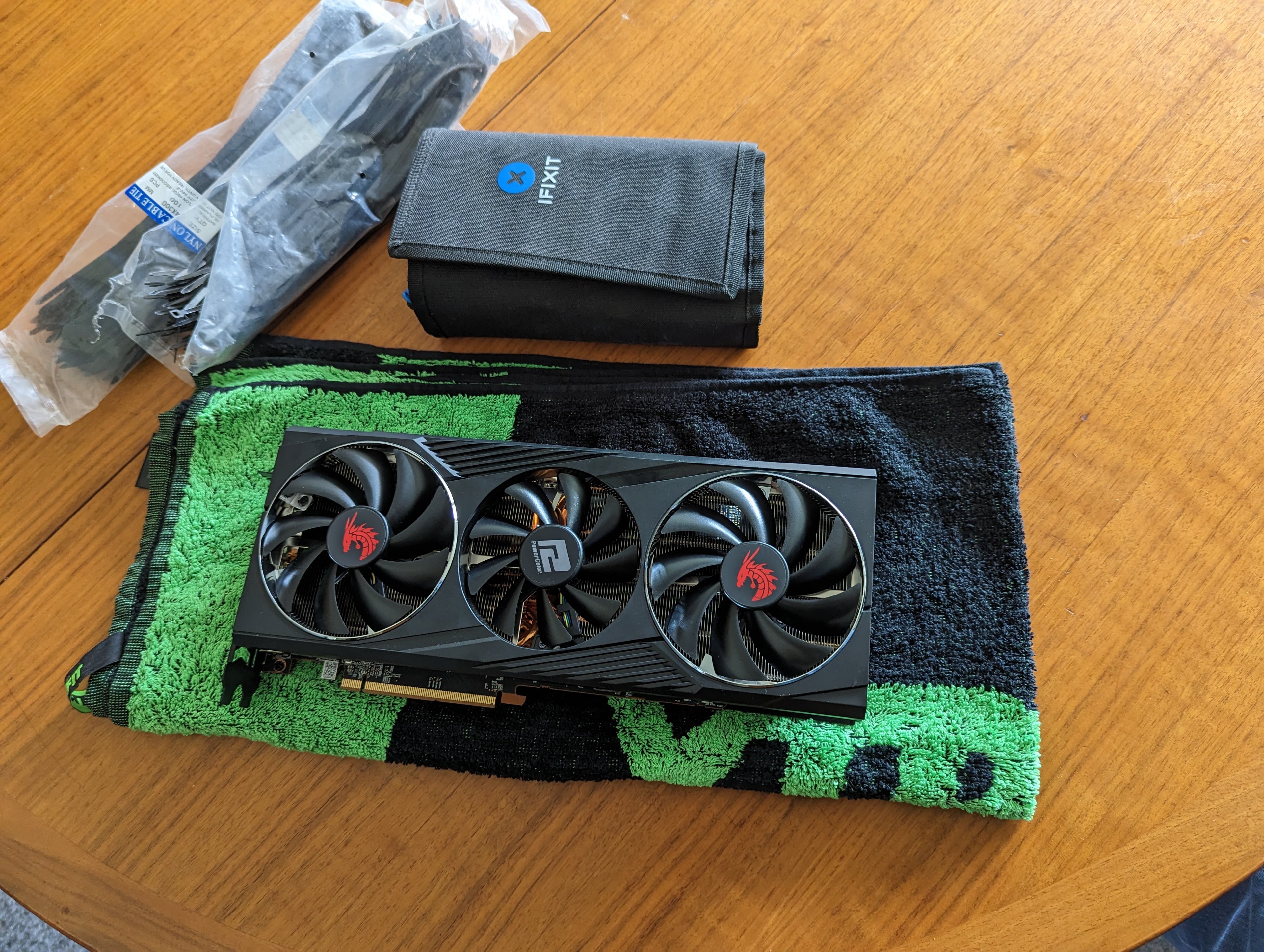

So sieht die Karte normalerweise aus:

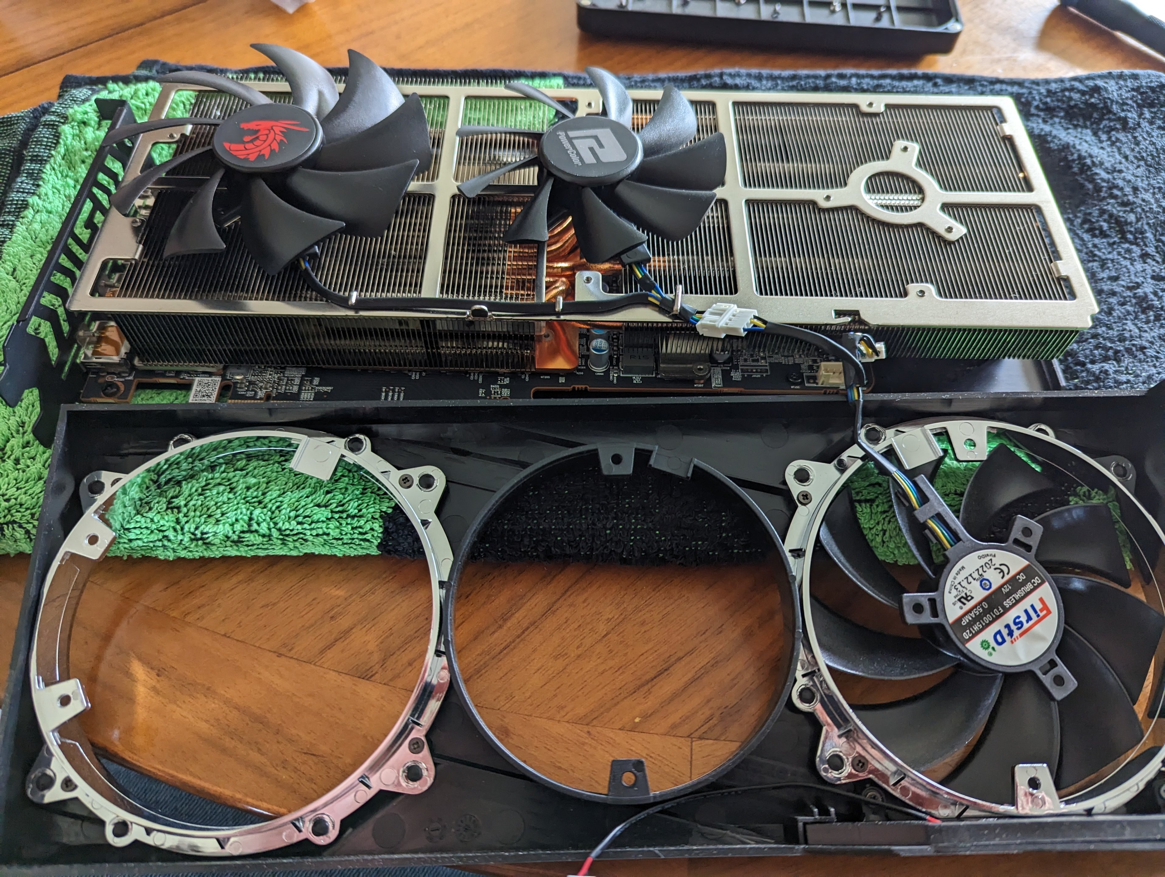

Zuerst habe ich die zwei Kabel für die Lüfter und die Beleuchtung gelöst und anschließend mussten 15 Schrauben entfernt werden, welche Lüfter und Lüfterhalterung separat befestigten.
Anbschließend sieht man die Karte Nackt:
Die Lüfterkabel waren mit kleinen Ösen befestigt, da musste man sie erst noch rausfummeln.

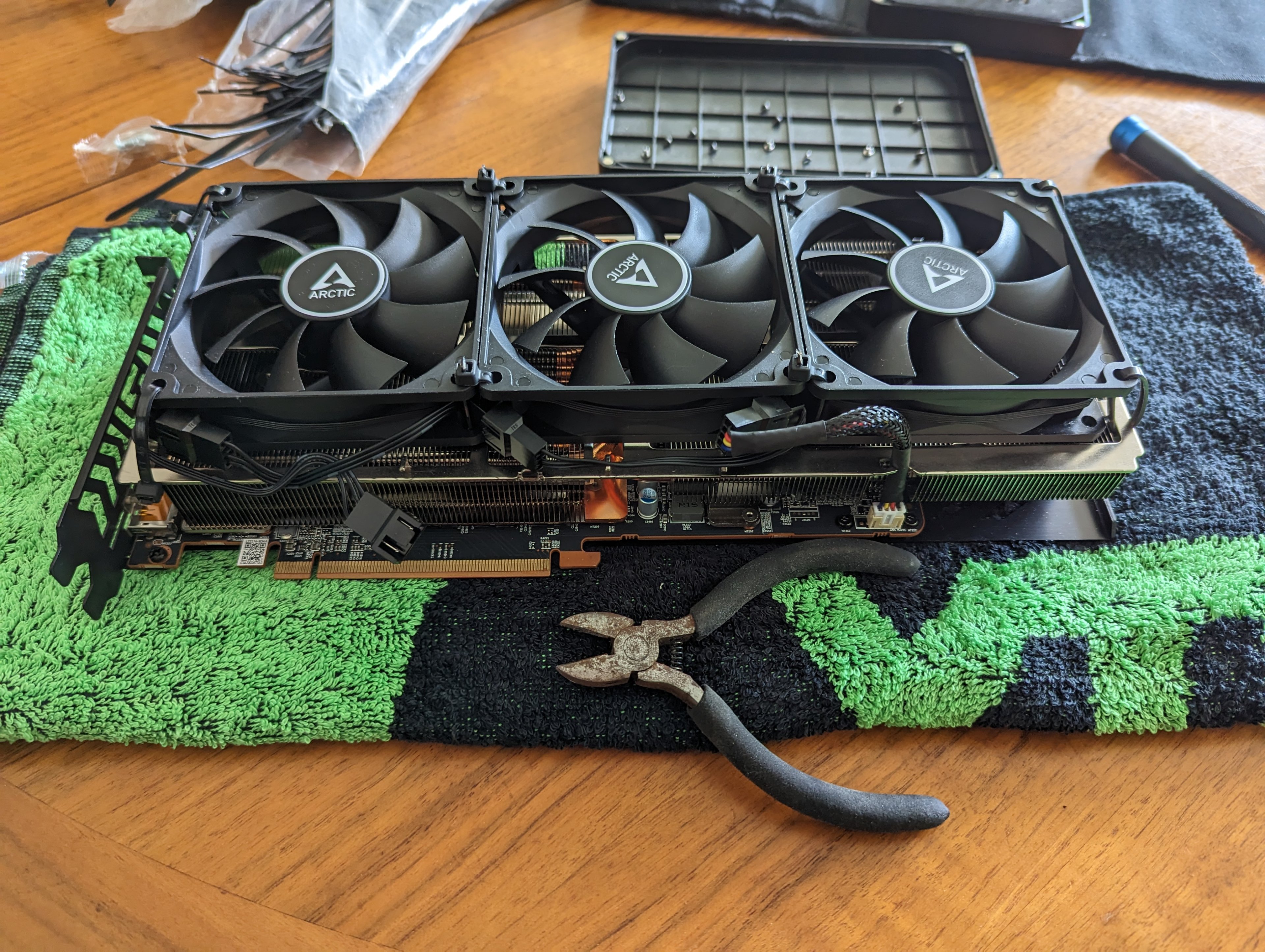

Nun wurden die drei Articlüfter mit Kabelbindern miteinander und am am Metallrahmen über dem Kühlkörper befestigt.
Schon war ich fertig, hier das fertige Ergebnis:

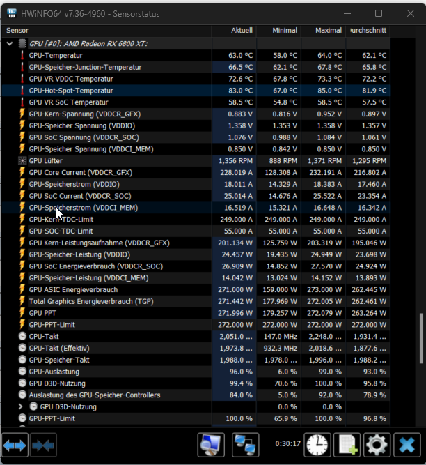

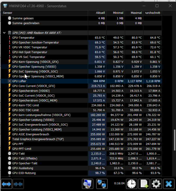

Jetzt noch ein kleiner Vorher-Nachher Vergleich, um zu sehen, ob sich der Bums auch gelohnt hat 😉
Getestet wurden via Stresstest mit Furmark auf 4k Auflösung und die CPU mit Prime95 (Small FFTs 16 Threads), die CPU habe ich mit hinzugenommen, weil die Geäuselüfter mit der CPU im Gleichschritt laufen und ich einen gute Luftzufuhr gewährleisten wollte. Die Schallmessung wurde mit dem Handy durchgeführt.
Hier die Werte:
VergleichswerteOriginal Lüfter (15 Min)Ghetto-Mod (10 Min)Ghetto-Mod (30 Min)
GPU-Temp max:80° C63° C64° C
GPU-Hotspot max:98° C84° C85° C
GPU-Lüfter max:2127 RPM1347 RPM1371 RPM
GPU-Temp avg:64,8° C61,2° C61,1° C
GPU-Hotspot avg:81,8° C79,6° C81,9° C
GPU-Lüfter avg:1118 RPM1194 RPM1295 RPM
Schallmessung mit CPU Lüfter:65-66 dBx65-66 dB
Schallmessung ohne CPU Lüfter:57 dBx58-60 dB

Auffällig ist, das die Artic Lüfter lauter waren, was wohl damit zusammenhängt, dass sie auch etwas schneller laufen und dafür deutlich besser kühlen. Das hängt mit der Lüftersteuerung zusammen, die ich zwar nicht geändert habe, aber bei meiner 6800 XT scheinbar macht was sie will, anstelle dass zu tun was ich einstelle. Das Lüftergeräusch welche laut Messung lauter ist, ist aber viel angenehmer vom Klang her, daher werte ich den Umbau als vollen Erfolg. Dazu habe ich leider keine Vergleichsmessung, aber die 100% Lüftergeschwindigkeit der Artic Lüfter sind viel, viel leiser und angenehmer als die 65% der originalen Lüfter!
