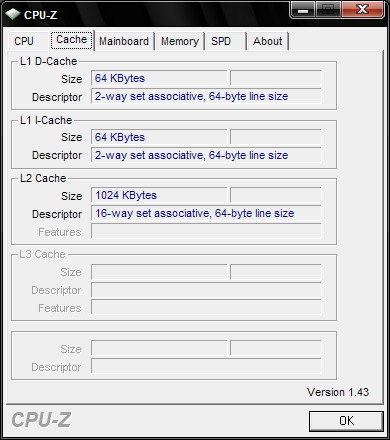

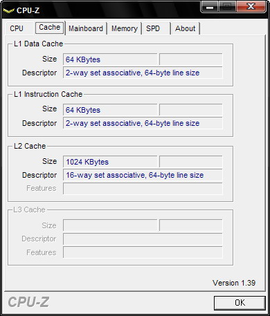

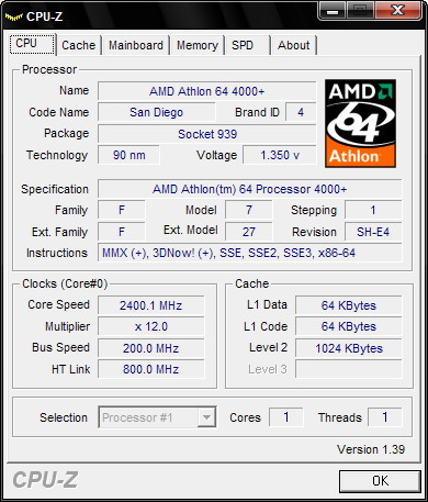

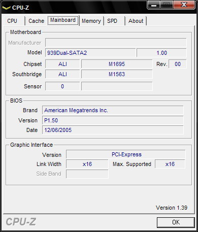

Edit: Habe anbei noch Screenshots von CPU-Z angehängt, vielleicht sind die Infos nützlich! Netzteil ist ein RaptoXX 550W Super Low Noise

Fange mal zu ocen an und poste dann noch mal CPU-Z mit ALLEN Fenstern (auch Memory & SPD).

So, hier ein Zwischenbericht:
Was ich mittlerweile gemacht habe:
* CPU Voltage von 1,395 auf 1,4 V erhöht
* BIOS-Flash von 1.50 auf 2.20 ADV-Mod
* Freq. von 200 auf 220 erhöht (Core 2.650 MHz)
Super-Pi läuft einwandfrei, System läuft stabil
CPU-Temperatur max. 53 Grad, idle ca. 47 Grad.
Anbei die CPUZ-Ergebnisse. Bei SPD wird nix (ausser Speichergrösse) angezeigt.
Wenn der PC stabil läuft, dürfte im BIOS alles optimal eingestellt sein oder? (betrifft jetzt die AUTO-Werte).
2 Fragen:
* Wie weit kann ich noch übertakten?
* Ist es sicherer, im BIOS beim RAM statt AUTO 166 MHz (333) einzustellen?
Danke im Voraus fürs Feedback.
Greetz,
redwing78

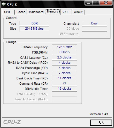

Hast den RAM jetzt auf 166 Mhz gestellt? Poste dann nochmal deine aktuellen CPU-Z-Bilder.
Hi,
hab beides probiert: RAM-Takt auf 166 und AUTO. Zeigt bei CPU-Z aber denselben Wert an, das waren 176 MHz. Anbei nochmal der Screenshot.
greetz,
redwing78
Ok, d.h. er stellt dir das sowieso automatisch auf DDR333, naja gut zu wissen. Die RAM sind also UNTERtaktet, demnach sollte man sie als Fehlerquelle eigentl. ausschließen können... Hast du das System schonmal mit Prime getestet? 3DMark06 vl auch mal drüberlaufen lassen.

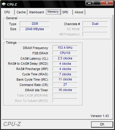

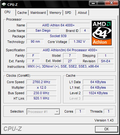

Habe im BIOS alle relevanten Speicher-Werte manuell eingegeben --> siehe angehängte CPUZ-Screens. Habe allerdings den TRRD-Wert mit 4 geschätzt, ist das OK?
Wie weit kann man von der Temperatur her noch gehen?
CPU-Speed liegt nun bei 2760 MHz, Speichertakt 153 MHz.
CPU-Temp. bei Last sind ca. 56 Grad, idle ca. 50 Grad. 3DMark05, PCMark05, Super-Pi und endlich auch Gothic 3 (!) laufen stabil. Dürfte an der RAM-Geschwindigkeit gelegen sein.
