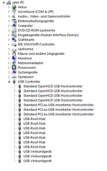

Hier auch noch ein Screenshot vom meinem Geräte-Manager:
Ich habe derzeit Etron installiert trotzdem zeigt er mir hier gar nichts von USB 3.0 an...

welches BS hast du Win7? Win8? 32bit oder 64Bit laut Support sollte v0.118 der rechte sein
Da auch kein Fehler im Gerätemanager angezeigt wird, prüfe am besten noch mal das BIOS.
Eventuell mal ein Update machen.
Sorry, das hatte ich vergessen anzugeben. Ich hab Win7 64Bit.
Ja, ich weiß :( Ich habe auch schon viel gegoogelt und hier auch schon einen ähnlichen Thread gefunden mit gleichem Problem und fast gleichem Board (nicht die R2.0 Version). Sein Geräte-Manager sah auch so aus wie meiner, nur das bei ihm die Installation von Etron 0.118 geholfen hat und sich bei mir einfach gar nichts tut.
such mal bei der Herstellerseite von Etron ob da einen neueren USB Treiber findest dann den alten deinstallieren und dann den neuen drauf
dir fehlt der Asrock Speichercontrollertreiber. Den findest du auf der Asrock Seite. Und der USB Treiber sollte der 119er sein. Habe identisches Board - funktioniert einwandfrei!

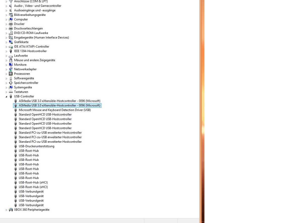

Ohne den Etron sah der Gerätemanager so aus wie auf deinem Bild. Den Etron Findest du hier auf CB Downloads
