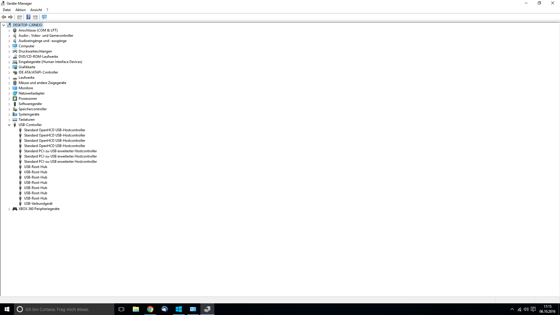

Mach mal einen Screenshot der betreffenden USB Einträge im Gerätemanager. USB Hubs hast Du mehr als einen, auf dem Board.
USB-Root-Hub ist eigentlich ein USB 2 Port. USB 3 Ports / Hubs nennen sich anders.

Das Gehäuse hat keine USB3 Anschlüsse , diese befinden sich ja direkt am Mainboard. Als Gerät habe ich eine 500MB Platte , welche an den USB 2 Ports tadellos funktioniert. Am USB3 Port angeschlossen ,leuchtet an der Platte lediglich die Betriebs-LED, wird aber in Windows nicht angezeigt. Spannung scheint anzuliegen.
Da sind keine USB 3.0 Anschlüsse im Geräte-Manager gelistet.

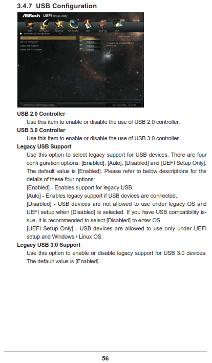

USB 3.0 ist im UEFI/ BIOS unter Advanced - USB Configuration aktiviert?

Edit: USB3 im BIOS, Legacy aktiviert?
Hab ich gerade getan , keine Besserung...gleicher Zustand...ich verzweifel langsam
