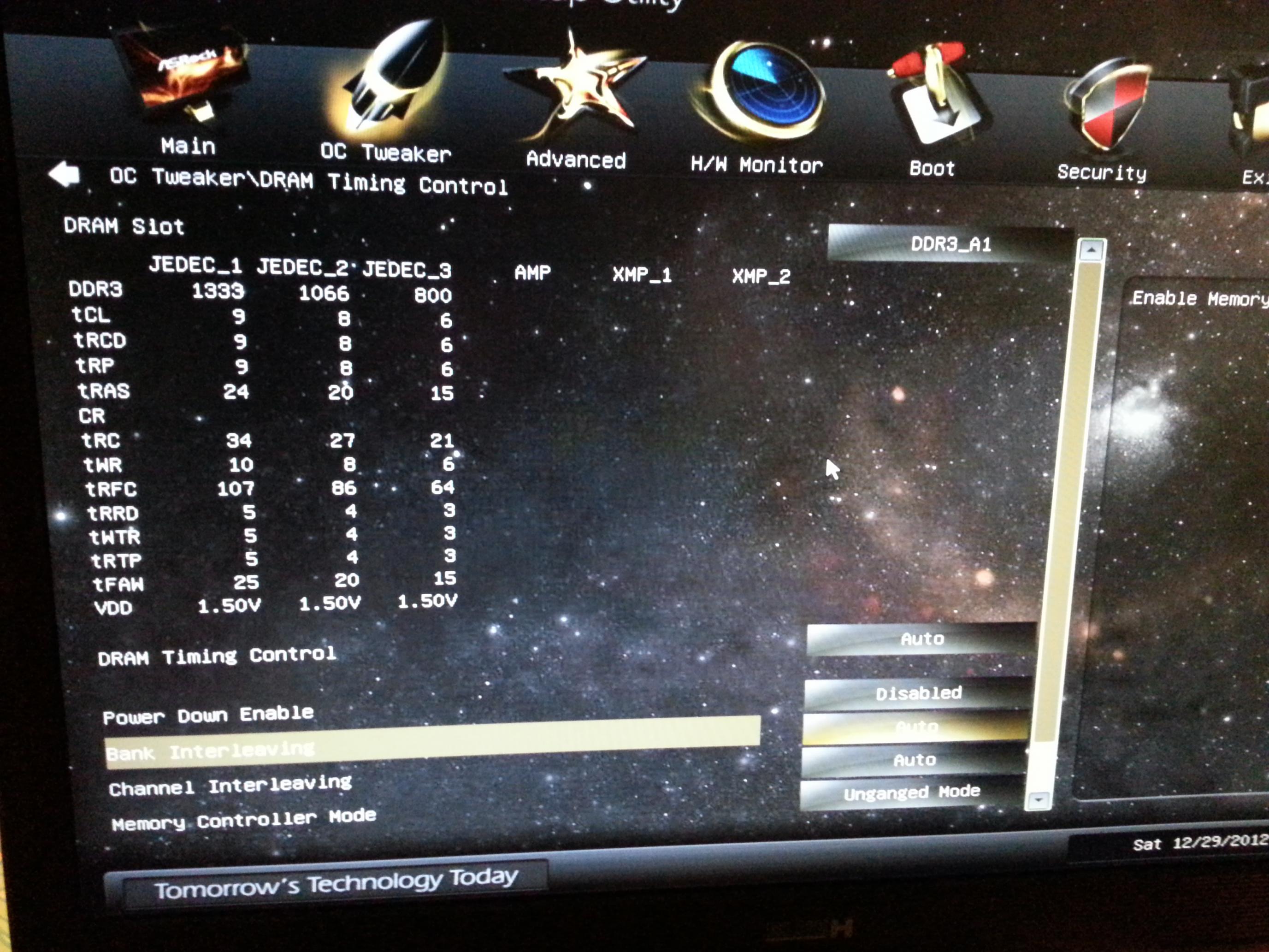

Hab jetzt mal ein Bild gemacht was ich so am Speicher einstellen kann, vllt sieht ja jemmand was

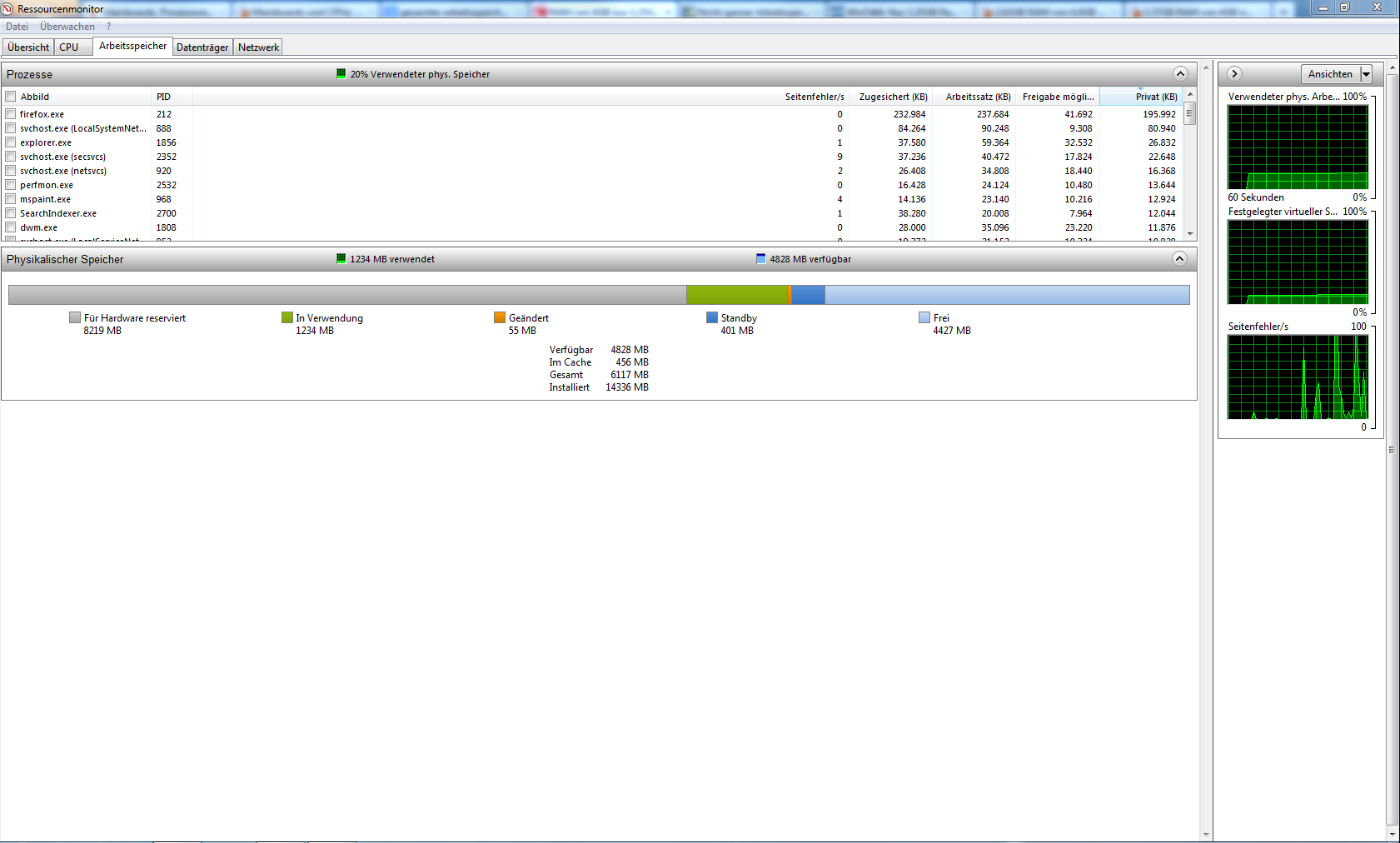

edit: Mal ein Bild vom Ressourcemonito hinzugefügt
