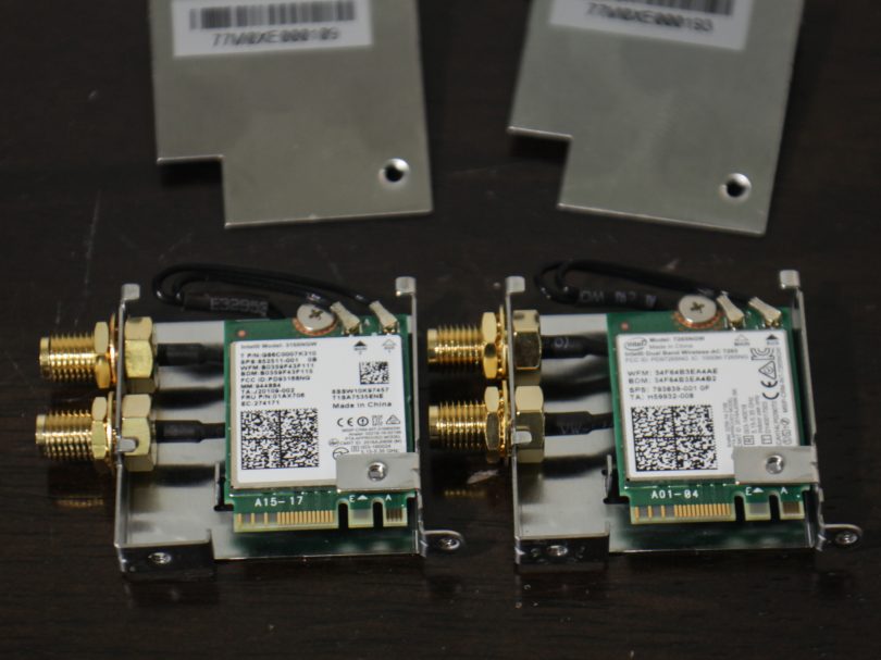

Also ausgebaut, WLAN/BT Modul gecheckt und siehe da, warum auch immer, ist eines der Kabel zu den beiden Antennen gerissen.

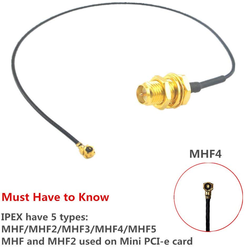

[IMG]https://i.ebayimg.com/images/g/kkIAAOSwOkVfpTEM/s-l400.jpg[/IMG]
Koaxial Pigtail IPEX (U.FL) zu RP-SMA Female (Buchse) Adapter 20cm | eBay​
Entdecken Sie Koaxial Pigtail IPEX (U.FL) zu RP-SMA Female (Buchse) Adapter 20cm in der großen Auswahl bei eBay. Kostenlose Lieferung für viele Artikel!
www.ebay.de
Wäre das, das passende zu meinem M2 WLAN Modul?
Die 20cm sind zwar wahnsinnig überdimensioniert, aber auf die schnelle habe ich nur noch dieses gefunden, welches doppelt so teuer ist. Grundsätzlich würden wahrscheinlich 5cm reichen, da das Kabel ja nur von der Antennenschraube, zur Intel Wlan Karte/Modul reichen muss.
https://www.amazon.de/Bingfu-Schottmontage-WiFi-Antennenkabel-Verlängerungskabel-Schnittstelle/dp/B08FXLZ982/ref=asc_df_B08FXLZ982/?tag=googshopde-21&linkCode=df0&hvadid=500808358542&hvpos=&hvnetw=g&hvrand=7239630557210512958&hvpone=&hvptwo=&hvqmt=&hvdev=m&hvdvcmdl=&hvlocint=&hvlocphy=9061055&hvtargid=pla-958505171220&psc=1&th=1&psc=1#aw-udpv3-customer-reviews_feature_divic
Würde mich natürlich auch darüber freuen, wenn jmd einen Link, zu einem günstigen, passenden Produkt hätte :)
Google meint dein WLAN Adapter ist fest verlötet und in einer grau metallischen Box mit 2 messigfarbenen Schraubanschlüssen für Antennen.
Wo kannst du da überhaupt was Ausbauen?
Ich vermute die Metallbox hast du geöffnet und der Stecker der defekt sein soll kommt daraus, dann müsste es passen; nur kann dir ohne Bild vermutlich nicht sagen ob der Stecker zu 100% passt.
So wie der Adapter aussieht brauchst du einen Stecker der eine relativ große Kugel im Anschluss aufnehmen kann. Gibt da mehrere Varianten (von klein bis ganz klein), und die einfachste Art einen zu beschaffen ist in den nächsten Conrad zu gehen und deine alte dort abzugleichen.
Vermute stark, dass der den du in der Bucht gefunden hast passt. Würde aber empfehlen irgendwo zu kaufen wo der Kunde auch relativ einfach was zurück geben kann.

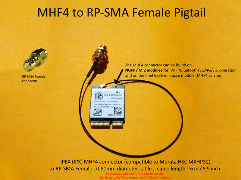

Du brauchst da MHF4. Die Antennenkabel sind gesteckt.
Die 20cm sind viel zu lang und schlecht in der Metallbox unterzubringen. ;)
Aber die kurzen Kabel sind sehr schlecht einzeln zubekommen.
Daher werden Nachrüstkits auch meistens mit den langen Kabel angeboten.
Die sind auch teurer geworden, weil die "kleine" China-Ware nicht mehr zollfrei ist.
Hab das Kabel über ebay bestellen, hat alles gepasst und funktioniert einwandfrei :)
Danke Euch!
