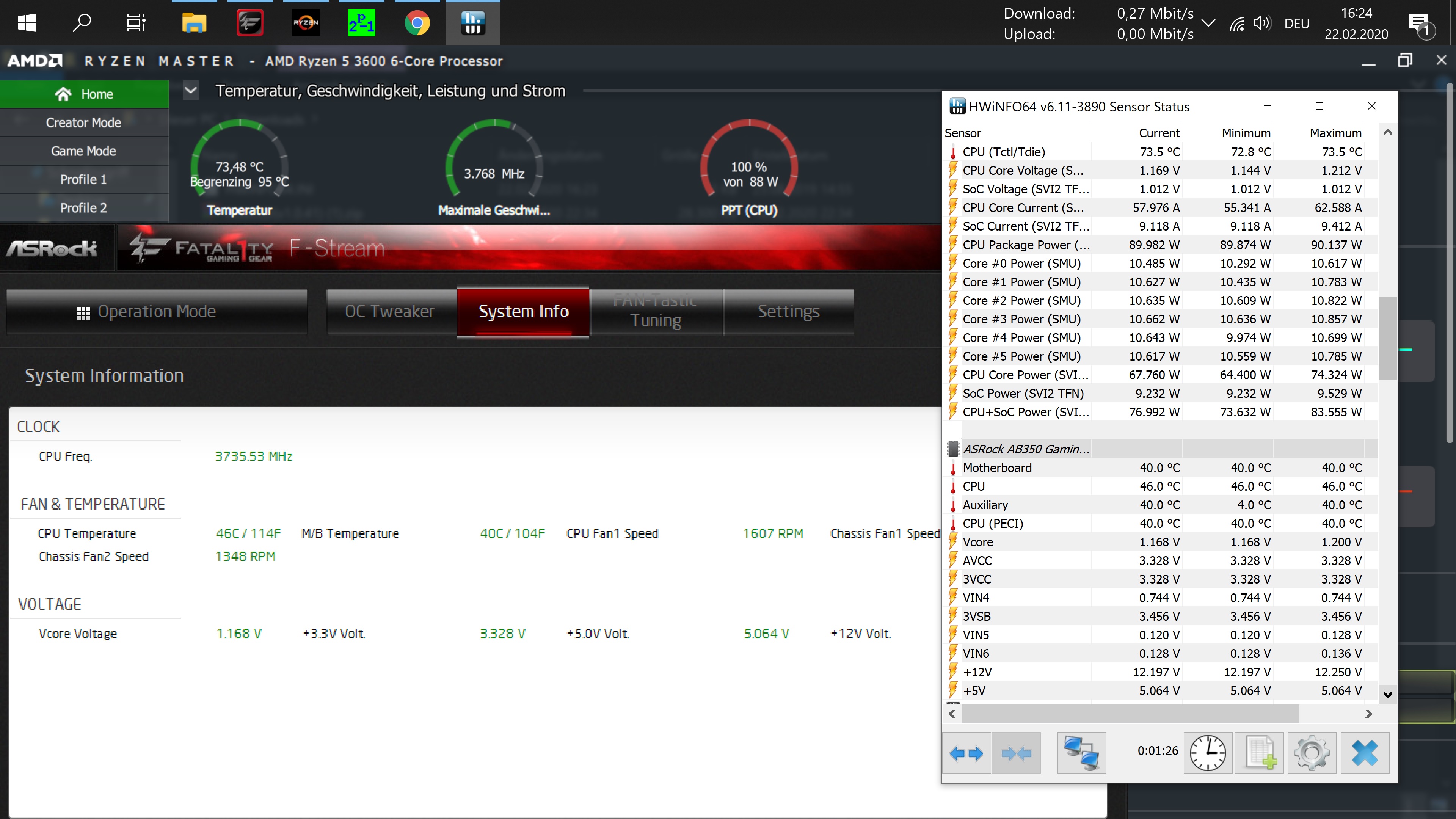

Zum Problem: Meine CPU Temperatur (Ryzen 5 3600) wird auf einem ASRock Fatal1ty AB350 ITX/ac Mainboard falsch ausgelesen. Ich kann meine Lüfterkurve leider nur zwischen 32°C und ca. 46°C einstellen (im BIOS), obwohl die CPU Temperatur max ca. 74°C nach 15min prime95 beträgt. Klar, prime95 ist nicht alltagstauglich, allerdings zeigt es mir ein Problem auf, wo vorher keines war. Ich hatte vorher einen 2400G verbaut, bin dann auf den 3600er geswitcht, da eine RX580 ebenfalls gekauft wurde. Hier konnte ich meine Lüfterkurve ganz gut einstellen in einem Bereich von 35 - 85°C. Seit dem 3600er ist das leider nicht mehr der Fall bzw. seit dem neuen BIOS.
Versteht mich nicht falsch, die Temperatur ist sehr gut, keine Frage, allerdings dürfte hier ein Problem vor liegen und ich möchte vermeiden, das wirklich der Sensor kaputt sein kann und ein ernstes Problem nach ein paar Monaten oder Jahren auftreten wird (sofern ich nicht das bis dahin Board wechsle XD).

BIOS Version 6.0 und 6.5 habe ich schon probiert, bringt nichts. Speedfan habe ich probiert, ich kann leider nichts einstellen :-( Scheint bei mir nicht zu funktionieren.
Zum Auslesen der Temperatur habe ich F-Stream (zeigt die gleiche Temp an wie im BIOS), Ryzen Master und hwInfo benutzt.
Zeig doch mal einen Screenshot davon, klingt irgendwie komisch.
@Blood011 Ja, ich habe die Werte natürlich manuell eingegeben, aber es spielt absolut keine Rolle, denn der Lüfter will eben zB bei 50°C auf 100% laufen (nur als Bespiel ;) ) macht er aber nicht, da das BIOS max. 46°C ausgibt und erst bei 32°c beginnt. Somit kann ich die 4 bzw. 5 Lüfterkurvenpunke nur in diesem Bereich einstellen, was zur Folge hat, dass es 1. ungenau ist und 2. steigt die Temp schnell an, drehen die Lüfter schnell hoch, was nicht notwendig ist. Sehr eigenartig also und störend in einem itx Case, welches im Wohnzimmer steht 🤦🏼‍♂️
@DarkSoul Screenshot hast du oben im Hauptpost. F-Stream zeigt die Werte vom BIOS an und Ryzen Master die echte Temp (von dem gehe ich zumindest aus). Ich denke nämlich nicht, dass mein Arctic CPU Kühler so gut läuft, dass er unter prime meine CPU auf max. 46-47°C halten kann XD also von daher hats da was.
MB ist unterwegs zum Händler und nachher zu asrock, mal kucken.
F-Stream kenne ich nicht, falls das der weiße Bereich unten links ist, dann zeigt der schlicht die Werte des Mainboard-CPU-Sensors an, nicht die Sensordaten des CPU-internen Sensors. Sieht man doch auch bei HWInfo: Auch dieses Tool zeigt unterschiedliche Sensoren an, deren Daten sicher nicht so verkehrt sind. Ein Offset nutzt Zen 2 ja nicht mehr und wenn HWInfo bei Tcl/Tdie das anzeigt, was kurz vorher (grob) im Bios stand, dann stimmt alles.
Davon wollte ich eigentlich auch gar keinen Screenshot sehen, sondern von deiner Bios-Lüfterkurve. Die nutzt Du anscheinend gar nicht, sondern willst Dich auf ein Tool verlassen, bei dem der falsche Sensore ausgewertet wird?
Ich fürchte Prime95 läuft bei dir nicht maximal mit 47 °C sondern, wie Ryzen Master es richtig anzeigt, bei knapp über 73 °C.
Die Bios Lüfterkurve nutze ich natürlich schon, allerdings kann ich hier leider kein Bild mehr liefern ... Es war auf jeden Fall so eingestellt, dass bis 40°c = 35%; 50°C = 50%; 55°C = 75%; 65°C = 85% und Temp.Max habe ich bei 80°C eingestellt.
F-Stream wird von ASROCK angeboten und ist ein MB Utility, welches man nutzen kann um effektiv aktuelle Werte aus dem BIOS auszulesen bzw. einzustellen. Hier kann man in Windows z.B. das Programm nutzen und FAN Tuning mal durch zu laufen etc. Ich konnte somit die Lüfterkurve aktiv im Windows verändern. So konnte ich auch heraus finden, welche Temp. das MB ausliest und so ist mir der Fehler auch erst aufgefallen.
Genau, prime95 läuft bei mir mit ca.73°C und das MB zeigt mir 47°C an, wodurch o.g. Lüfterkurve nicht greift. Stelle ich jedoch die Lüfterkurve auf bis 37°C = 35%; 39°C = 50%; 41°C = 75%; 43°C = 85% und Temp.Max bei 45°C greift die Lüfterkurve voll und die Lüfter drehen in genau diesem Bereich hoch und runter (wie es sein soll).
