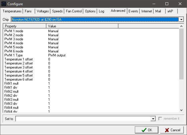

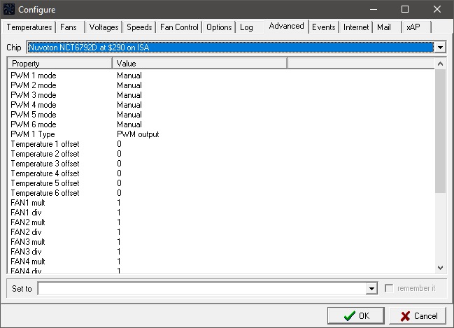

Vielen Dank, ich werde es hoffentlich bald testen können, wenn mein Board vom Händler, richtig geflasht, wieder zurück kommt 🤦🏼♂️peterX schrieb:Du musst da nur etwas in Speedfan umstellen, dann klappt das auch mit der regelung.
Einfach beim Reiter advanced die Lüfter auf maual einstellen, dann lassen sie sich nach der Temperatur regeln.
#Update: Ich habe am Montag ein komplett neues Mainboard bekommen, da der „Fehler“ reproduziert werden konnte. Wie du bereits angekündigt hast @peterX handelt es sich um ein Software bzw. BIOS Problem. Es zieht die Sockeltemperatur anstatt der CPU Temperatur heran. Abhilfe schafft zB Speedfan, oder man stellt die Lüfter zwischen 35°C und 45°C ein. Auch ein neues Mainboard hilft da nix.peterX schrieb:Du musst da nur etwas in Speedfan umstellen, dann klappt das auch mit der regelung.
Ich schicke nun mein Mainboard nicht nochmal ein, da es sowieso keinen Sinn hat/macht. Ich werde mich an Speedfan wagen und ne Kurve einstellen, bzw bald kommt sowieso ne AIO 😂
Thema kann somit geschlossen werden.

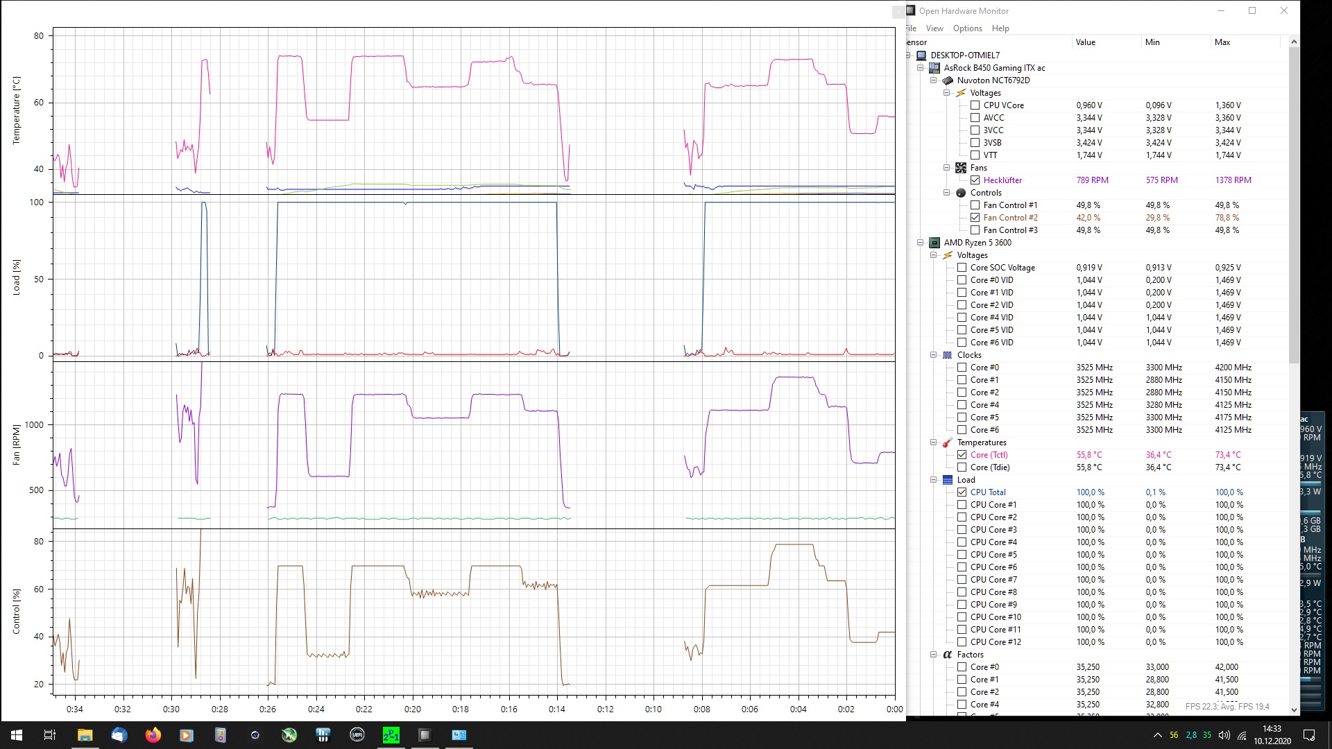

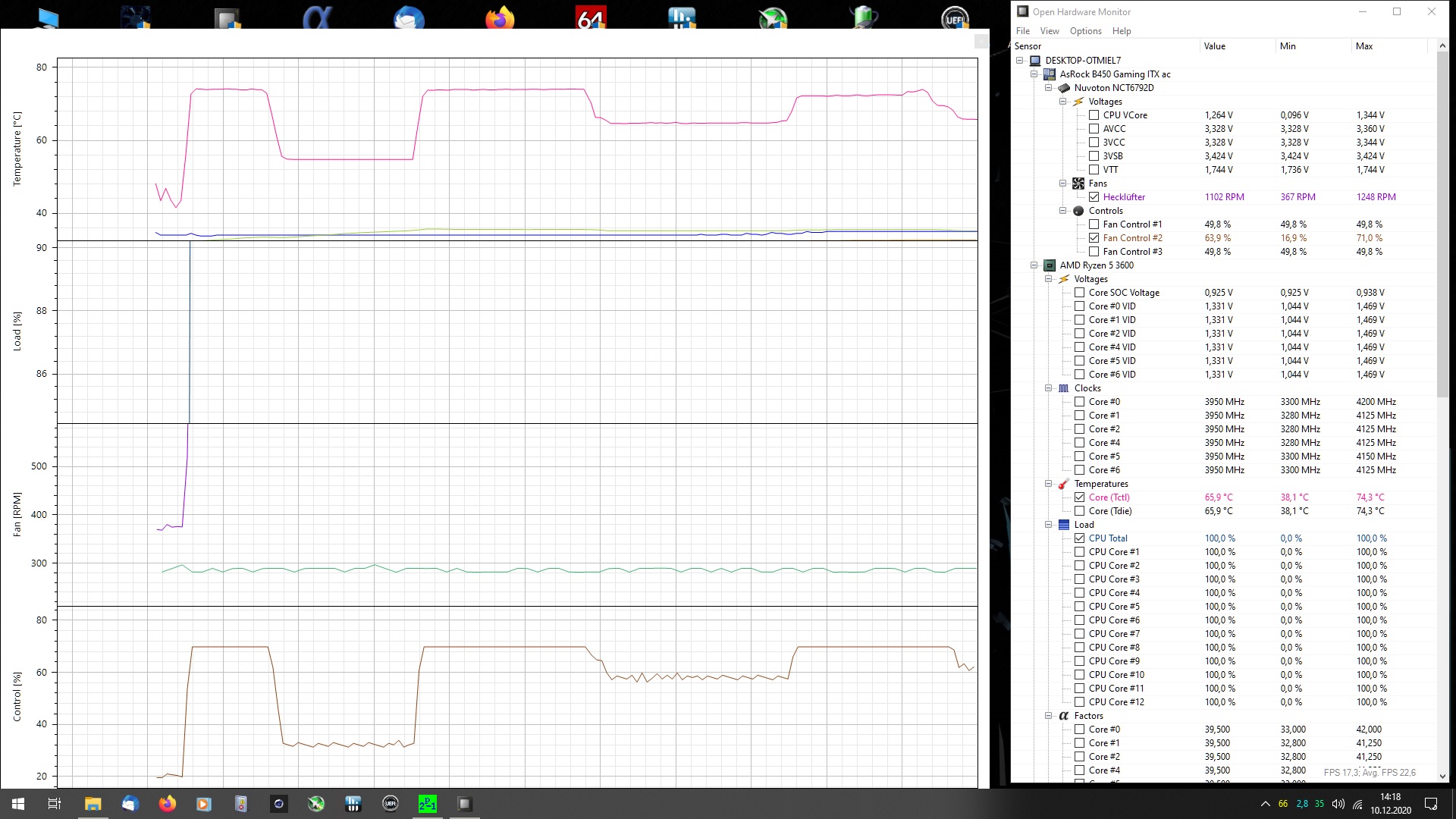

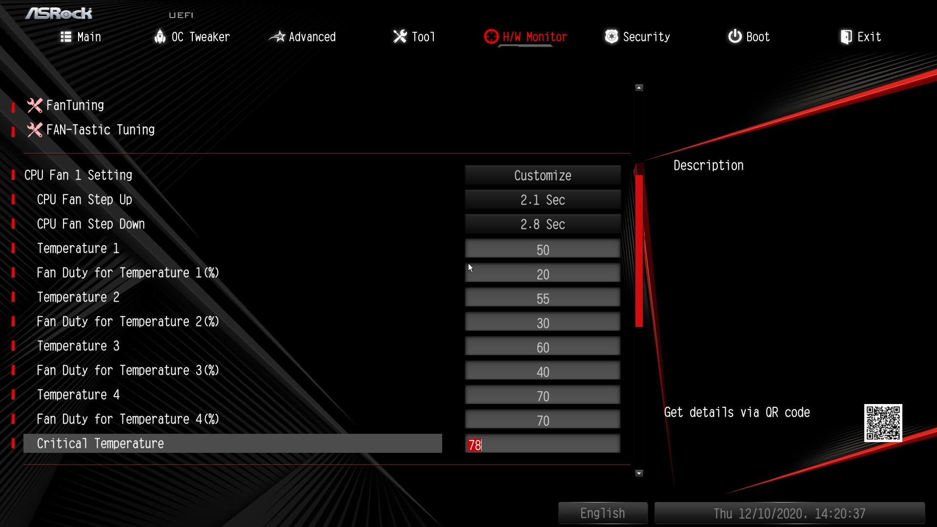

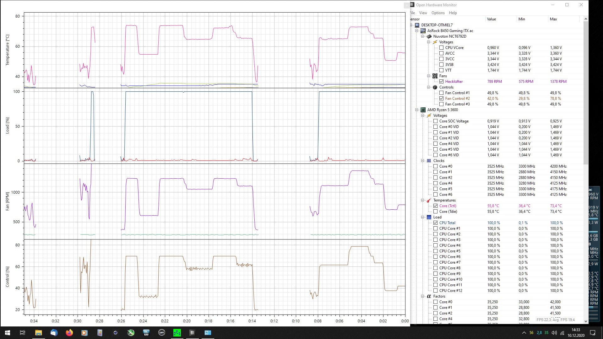

So ich wollte es nun mal wissen, ob das Problem immer noch da ist und nein, die Board eigene Temperatursteuerungxviews schrieb:Ich hab genau das selbe Problem, mit der 1600x & 2600 kein Problem gehabt, aber jetzt einen 3700x eingebaut und Temperatur steigt und steigt, weil ASRock nix hinbekommt.
funktioniert zumindest bei mir jetzt so, wie sie soll. Ich hab die Biosversion 4.20 bei mir drauf.

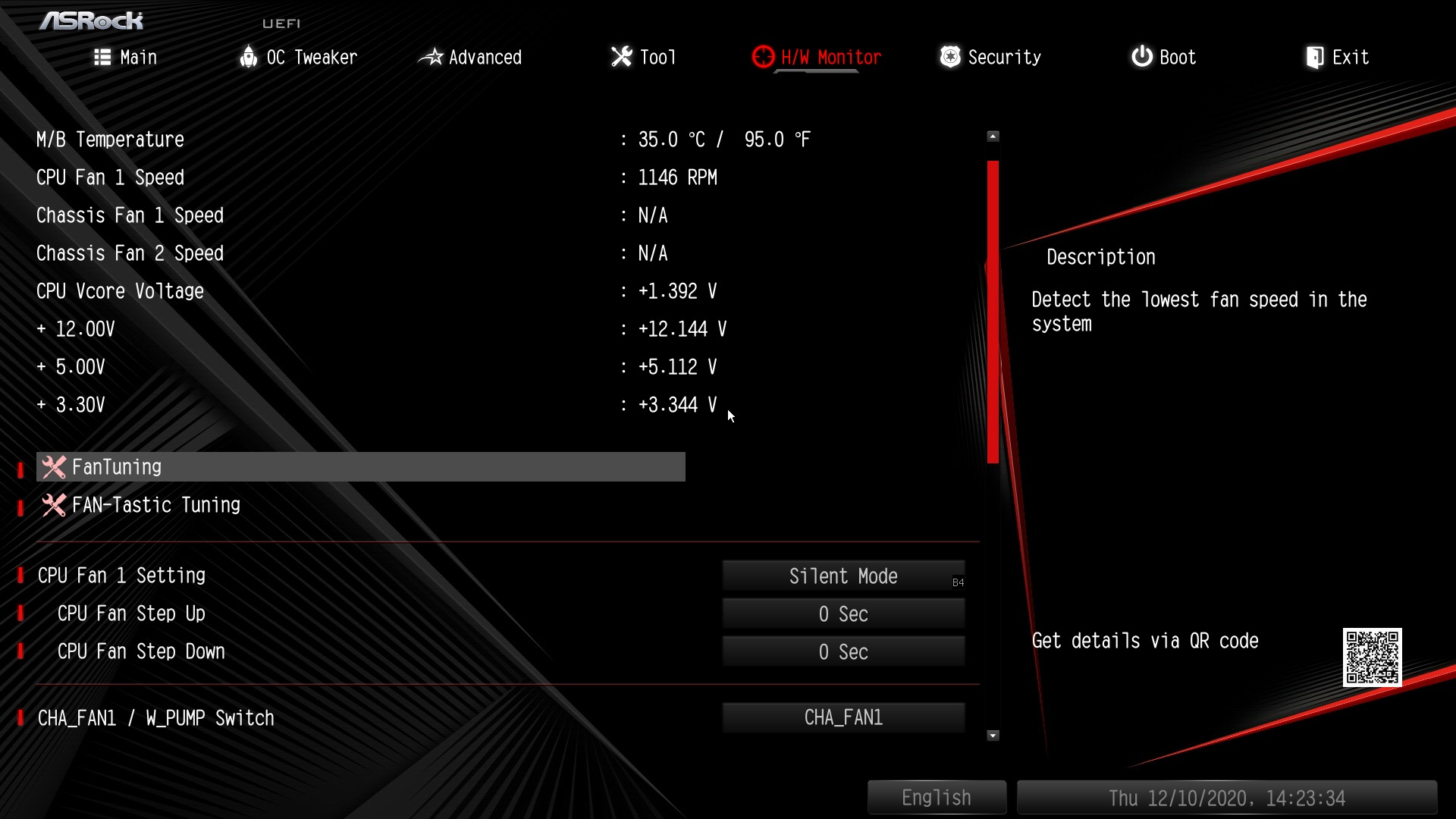

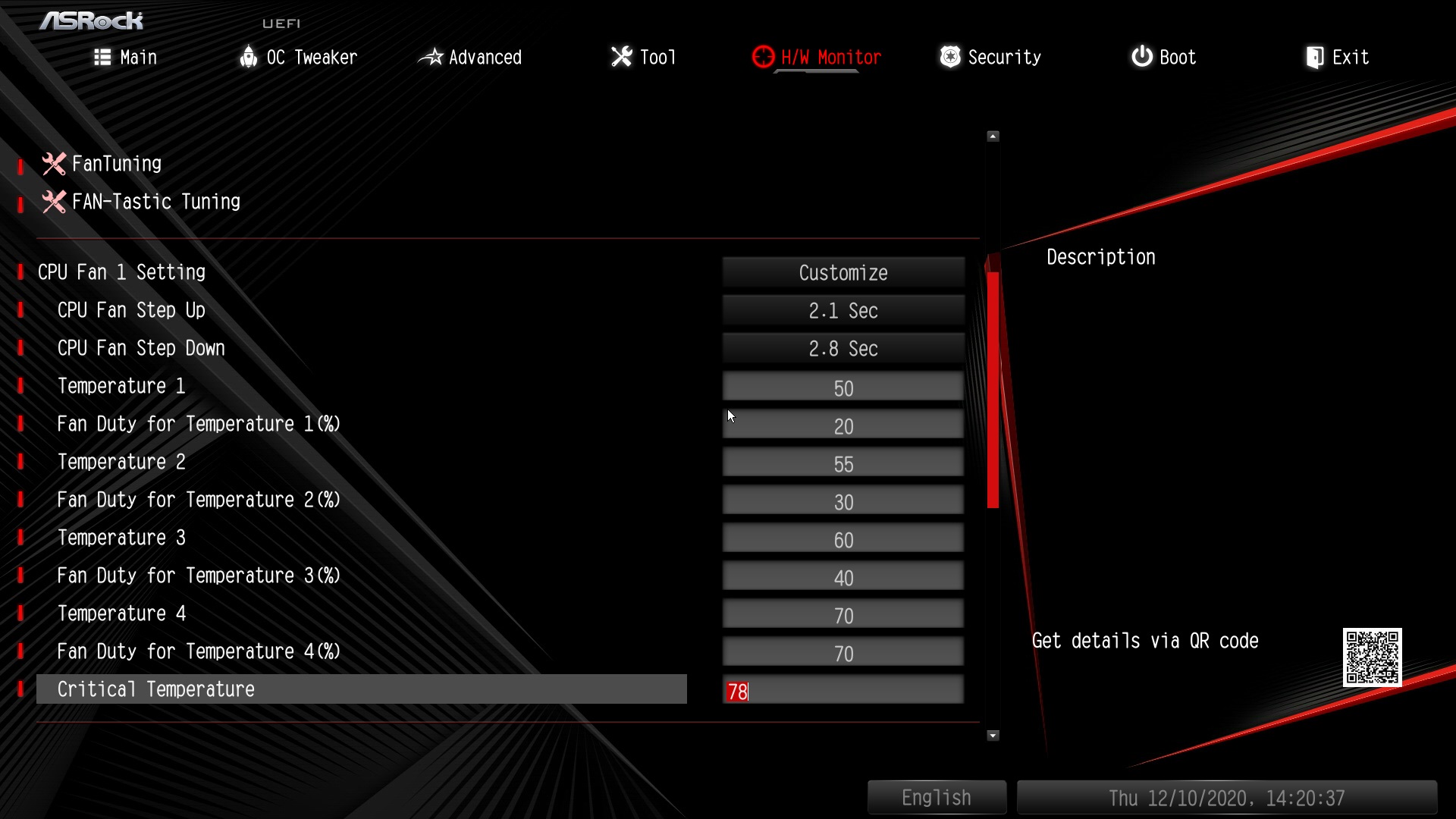

Hier erst mal mit selbst eingestellter Lüfter kurve. Und die dazu gehörigen einstellungen im Bios.

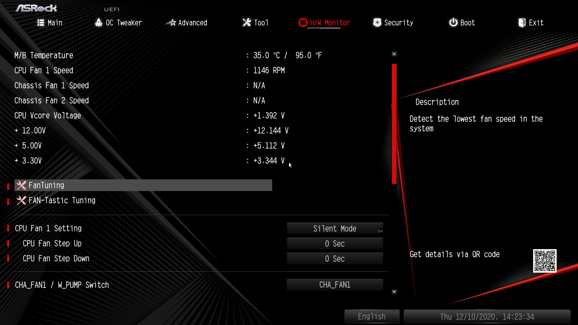

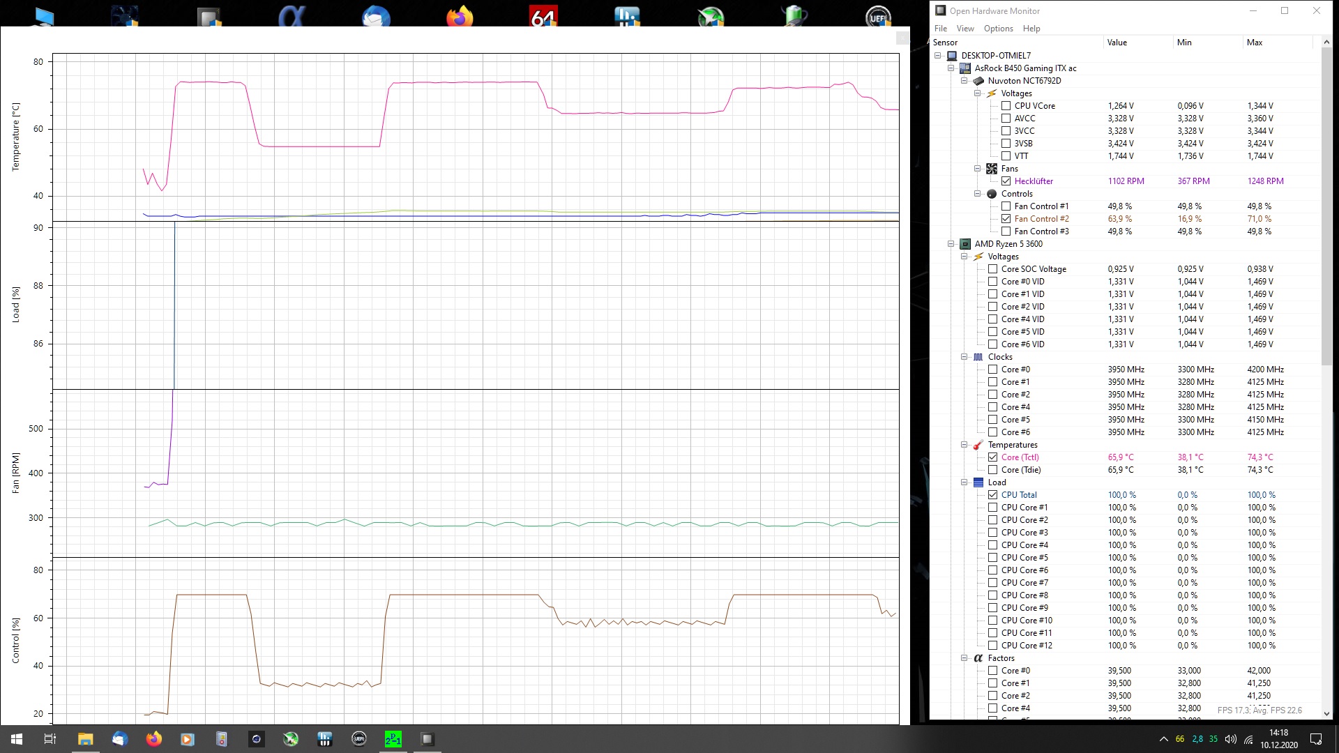

Und hier noch mal alles Default
Wie man an den Graphen sieht, macht der CPUlüfter genau das, was er soll.
Ach ja, bei Speedfan wird immer noch die falsche Temperatur angezeigt und zum steuern benutzt. Das ist aber auch kein Wunder, denn das letzte Update stammt von 2016 und wird auch nicht mehr weiter gepflegt. Eigentlich schade, aber was solls.

Das(meins) B450 ITX hatte das selbe Problem. Da wurde es aber beim Bios 4.10 oder 4.20 gefixt.
Weiter oben im Thread hatte ich das aber schon mal angesprochen, das wenn man in der Lüftersteuerung (im Bios) einen 20 Grad niedrigeren Wert einträgt, es funktioniert.
Den genauen Wert muss natürlich jeder für sich selbst herrausfinden.
