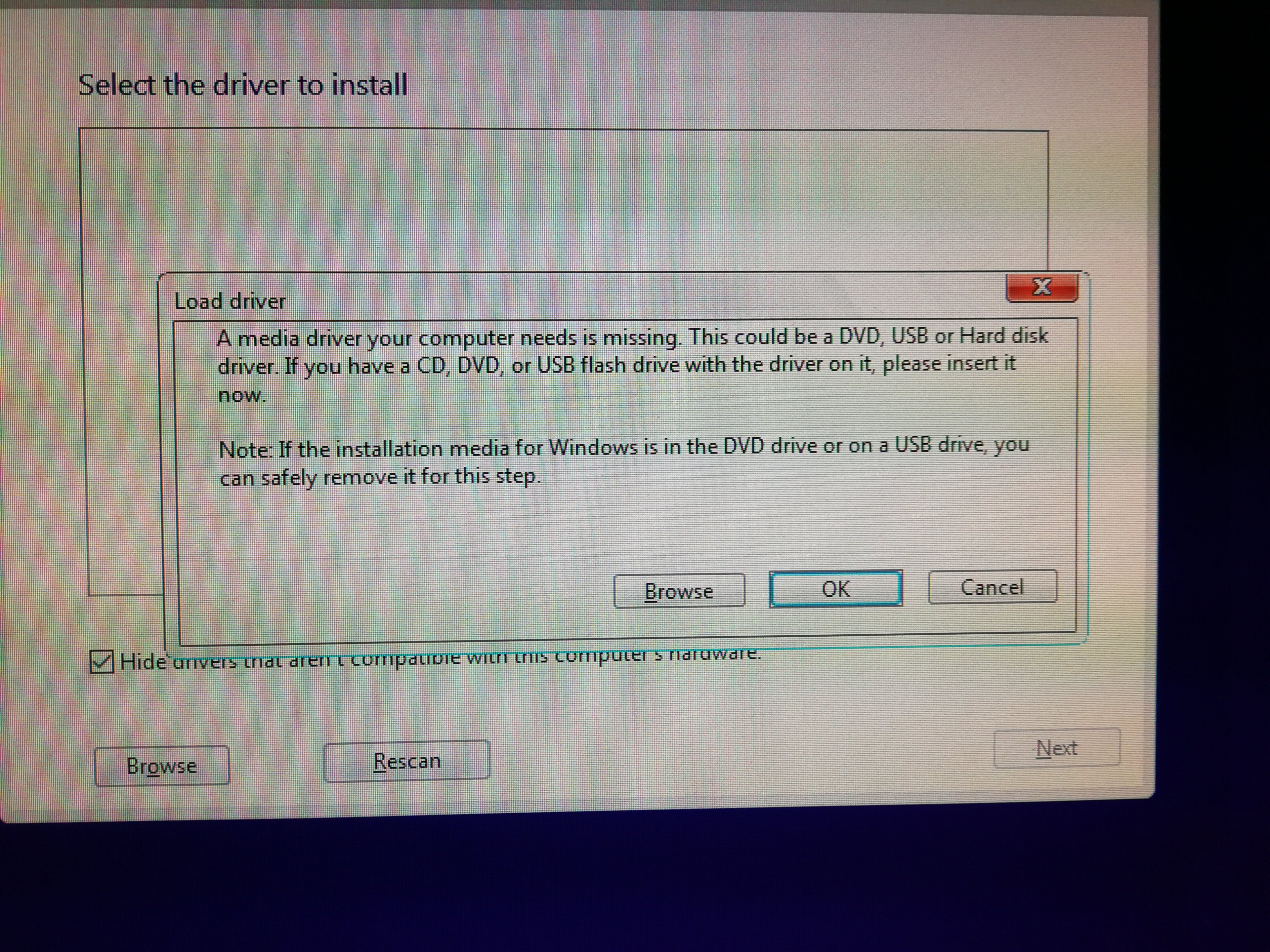

Hallo, ich kann auf dem Board nicht Windows 10 installieren.
Nach langem probieren habe ich es geschafft bootfähige USB-Sticks unter LINUX zu erstellen.
Die Sticks booten jetzt, kommen aber nur bis zum Setup. Dann kommt die Meldung Medientreiber würden fehlen.
Ich weiß nicht welche das sein sollen. Ich habe alle Treiber von AMD auf einem anderen USB-Stick bereitgestellt, da ist keiner dabei der gebraucht wird.
Ich habe von ASROCK auf das neue BIOS V 1.80 geupdated, ohne Erfolg.
Ich habe zwei verschiedene Sticks ausprobiert, ein 2.0 Stick mit 8GB, ein 3.0 Stick mit 32GB.
Ich habe die Sticks vor und während der Installation (wie es oft als Tipp beschrieben wird) in alle möglichen Eingänge, sowohl USB 2.0 als auch 3.0 gesteckt.
Ich habe das Herbst-Update auf beiden Sticks durch die Version vom Frühjahr (0318) ersetzt.
Ich weiß einfach nicht mehr weiter. Bitte, wer eine Idee hat wie ich das schaffe - ich warte seit vier Wochen darauf mit dem Ding zu zocken, ständig ist was. Erst war die Grafikkarte kaputt, jetzt das.

Ansonsten, Medientreiber kann 2 Dinge bedeuten:
  • Setup kann den Usbstick nicht lesen (klingt merkwürdig, es startet ja, kann aber seien)
    In dem Fall müsstest du den Usb Treiber in das Setup "integrieren".
  • Setup kann die Festplatte / SSD nicht finden, hier würde der Treiber für den Festplatten Controller benötigt.
    (Treiber des Mainboard Herstellers Asrock + Amd Chipsatz Treiber + (falls es sich um eine NVME / PCIe SSD handelt) der NVME Treiber des SSD Herstellers. (das wäre dein "zweiter Stick" ))
Hilfreich wäre zudem eine Liste mit der weiteren Hardware, insbesondere Festplatten oder SSD Bezeichnung.

specialsymbol schrieb:
wo bekomme ich diese ominösen USB-Treiber denn her?
https://www.asrock.com/mb/AMD/B450 Pro4/index.asp#Download
Betriebssystem Windows 7 auswählen
Dann den markierten Usb Patcher (siehe Bild) laden (nicht dran stören das da Win 7 steht, die Treiber sind in der Regel austauschbar)
[IMG]https://www.bilder-upload.eu/thumb/ae93f1-1552133813.png[/IMG]
Da drin gibt es den Ordner Resource\Driver und dort sind die benötigten USB3 Treiber drin.
https://www.channelpartner.de/a/schnelle-installation-mit-dem-windows-update-stick,3048832,2
Nach dieser ^ Anleitung die Treiber in die Boot.wim einbinden (Achtung es gibt dort 2 Images das Boot und das Setup Image, die Treiber müssen ins Setup)
Dann sollte er den Stick finden.
Zudem solltest Du (zur Sicherheit) den Sata Treiber aus "SATA Floppy Image ver:9.2.0.70" (Betriebssystem Windows 10 auf der Asrock Seite) ebenfalls mit einbinden.
Wenn es dann immer noch Probleme gibt ist vielleicht etwas mit den Abschlüssen der Festplatte oder auf dem Board nicht in Ordnung. In dem Fall könntest Du mit z.B. Knoppix versuchen zu starten und schauen ob Du überhaupt auf die Platte zugreifen kannst, um das als Fehlerquelle auszuschließen.

Super! Vielen lieben Dank, ich probiere das direkt aus!
Update: leider nein, es hat nicht funktioniert. Ich habe sowohl die Windows7-Treiber, als auch den SATA Raid Treiber ausprobiert - und jeweils mehrere (PT,ZP, 3.0, 3.1, 2.0, jeweils XHCI und Hub..)
Die SSD ist in Ordnung, ich habe da gerade LINUX Mint drauf laufen (das ist das System von dem ich schreibe).
Das verrückte ist: ich habe mir vorhin LINUX abgeschossen weil ich unbedingt auf Kernel 5.0 upgraden wollte und den Vega64-Treiber von AMD nutzen wollte. Ist nicht gut gegangen. Daraufhin habe ich LINUX neu installiert - natürlich vom USB Stick, gebootet und alles. Auf die selbe SSD. Hat astrein funktioniert. Nur Windows 10 gibt diesen Fehler aus. Ich werde daraus einfach nicht schlau :(
Hmmm... :confused_alt:
Kannst Du mal ein Bild (Handy reicht) von der Fehlermeldung machen?
Einfach damit ich sehen kann an welcher Stelle das kommt...
Gibts ja nicht das Windows nix findet wenn Linux anstandslos drauf läuft... außer.
War Linux denn bereits vor dem ersten Installationsversuch drauf ?
Weil nicht das er wegen dem Linux Dateisystem rummeckert.
Merke bei Dual-Boot immer erst Windows dann Linux sonst ist Essig.
MfG
Christian
Reaktionen: Muxxer
Klar, da ist die Meldung.
Ja, LINUX ist aktuell drauf. Würde ich aber überschreiben. Auf den Sticks waren diverse Windows-Versionen schon zum booten drauf, möglicherweise auch LINUX, wobei ich das bei dem einen ausschließen kann.
Sollte ich die Platten mal leer machen? Bringt das was, da ich ja sowieso vom Stick booten will?
Habe auch schon aus Verzweiflung das Image auf eine der SSDs geschrieben, aber das klappte gar nicht.

Berliner72 schrieb:
Wenn du ein DVD Brenner hast nimm einfach die ISO und brenne sie auf eine DVD und dann sollte auch eine saubere Win10 Install funktionieren;)
Brenne doch einfach die Image auf DVD , das geht auch unter Linux und boote dann von der DVD :confused_alt:
Hmm... :confused_alt:
Was Linux angeht, da meinte ich schon die Platte.
Der hintere Teil der Meldung verdeckt leider das was ich gehofft hatte zu sehen... :rolleyes:
Könntest du daher einmal den kompletten Bootvorgang bis zur Fehlermeldung filmen?
(Bisschen verrückt ich weiß, aber nur so kann ich die Sache weiter eingrenzen)
Was das "leer machen" angeht, das kannst Du versuchen, aber danach schaut mir die Meldung nicht aus...
