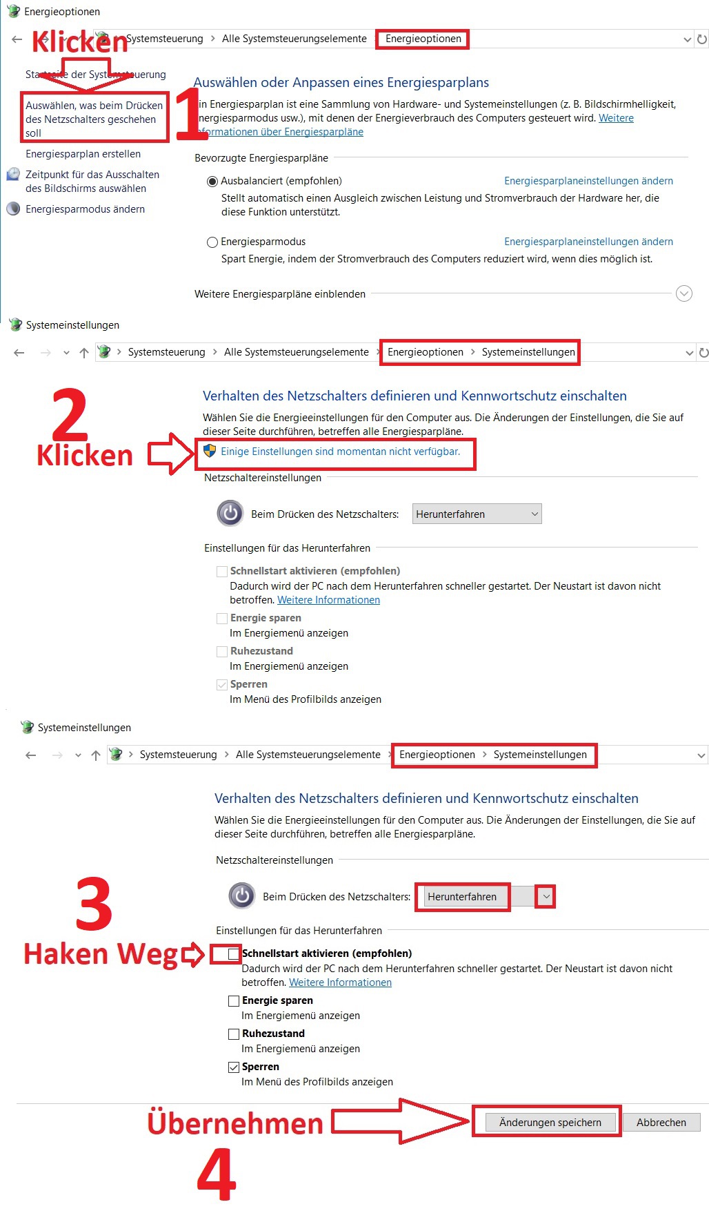

Hast Du auch den Schnellstart in den Windows-Energieoptionen deaktiviert? (siehe Anhang)
wie geschrieben
  1. BIOS Update auf 1.8
  2. Schnellstart so wie du gezeigt hast deaktiviert.
Problem tritt nach wie vor auf
Reaktionen: Tanzmusikus
