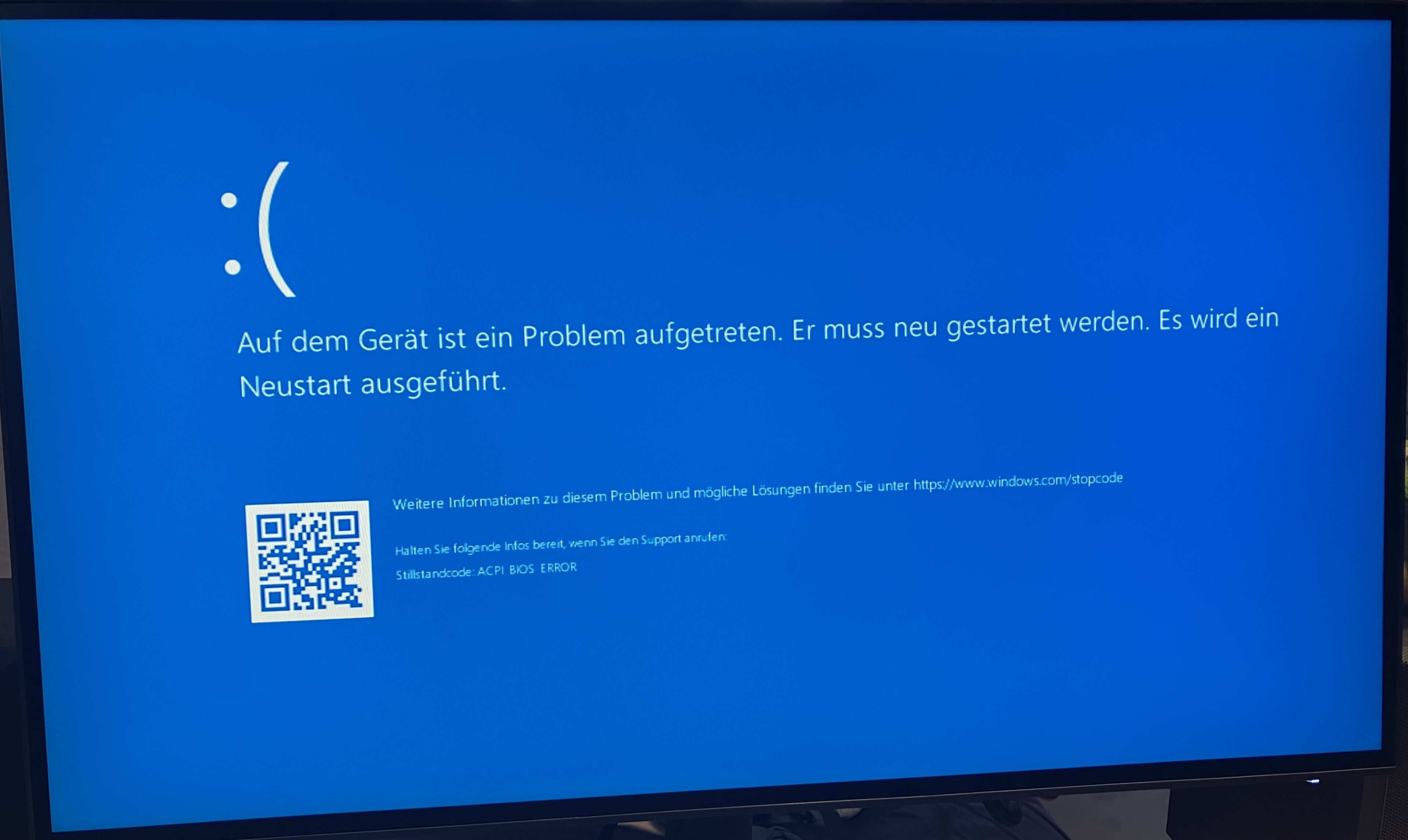

mein PC, den ich seit 2019 habe und den ich im Frühjahr diesen Jahres etwas aufgerüstet habe mit neuer CPU und Ram (AMD Ryzen 5 5600G 6x 3.90GHz So.AM4 BOX &16GB G.Skill RipJaws V schwarz DDR4-3200 DIMM CL16 Dual Kit, s. https://www.computerbase.de/forum/threads/pc-von-2019-etwas-schneller-machen.2110788/page-2) zeigte einen schwarzen Bildschirm nach dem Starten (kein Videosignal erkannt). Ich dachte zuerst, das lag daran, weil ich nach dem Starten, bevor ich den Bildschirm angemacht habe, meinen Bildschirm samt Anschlüsse geputzt habe, und ich dadurch aus Versehen einen Wackler wo verursacht habe. Beim Neustarten (Netzstecker lange gedrückt, konnte ihn ja nicht ordnungsgemäß herunterfahren) wurde der Bildschirm erkannt und es kam dieser Bluescreen:
Beim Versuch, in den abgesicherten Modus zu kommen, sah man ganz kurz eine Anzeige „automatische Reparatur“ - der jedoch nach weniger als einer Sek wieder in den Bluescreen gestürzt ist. Nach zwei weiteren Versuchen, wo genau das gleiche passiert ist, habe ich den PC ganz vom Strom genommen, einen unnötigen USB-Sticke ausgesteckt und einen neuen Versuch unternommen. Jetzt ging er wieder an.
Meine Frage ist jetzt: Soll ich aus der Ereignisanzeige irgendwas herauslesen bzw. irgendetwas unternehmen, um den Fehler ausfindig zu machen?

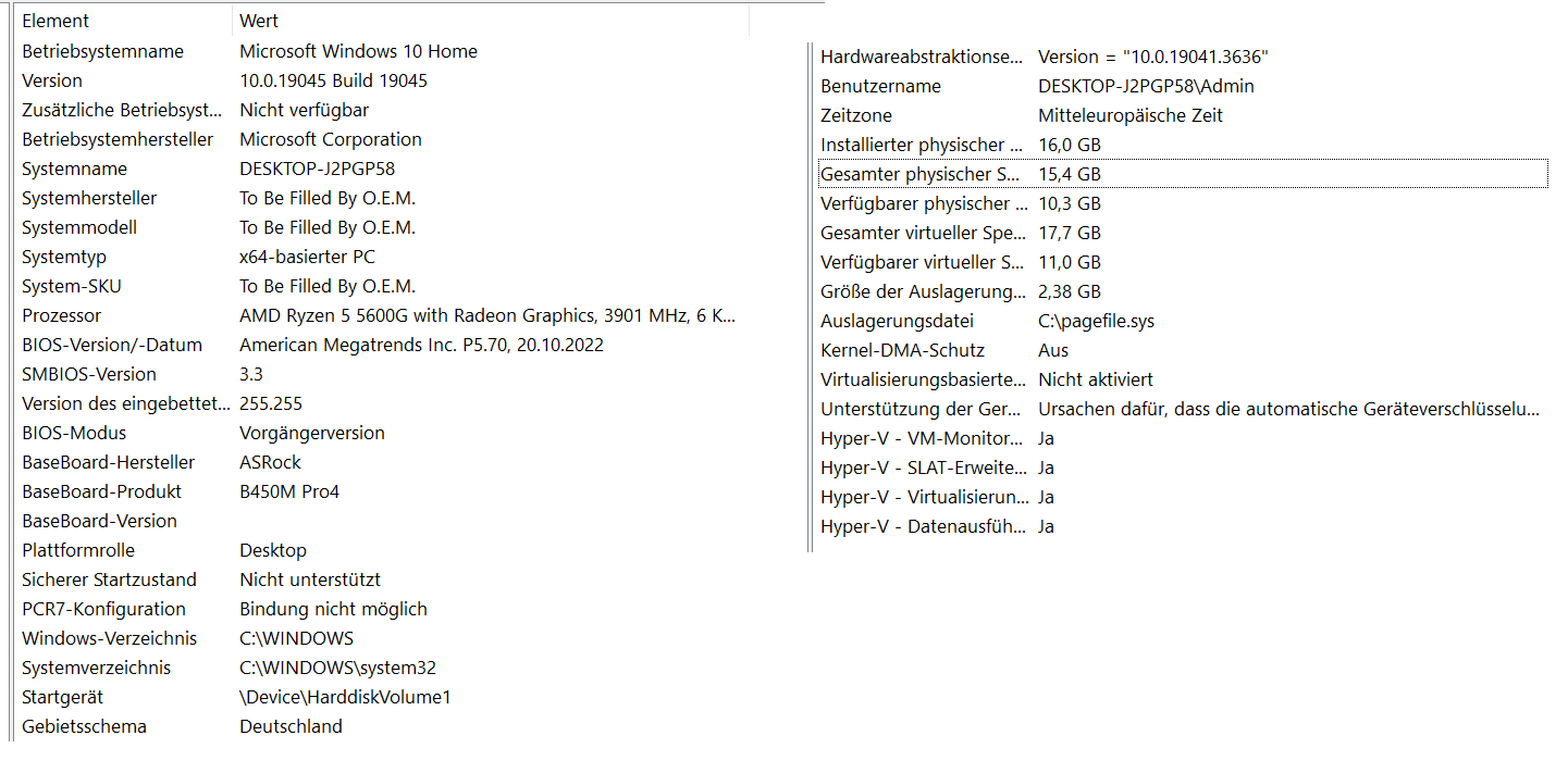

PS: Weitere Spezifikationen meines PCs:
1. Bitte komplette Hardwareliste
2. UEFI-aktuell?
3. Memtest gemacht?
4. alle Treiber aktualisiert?

komplette Hardware-Liste, dann nehme ich an, die angehängte Textdatei.
