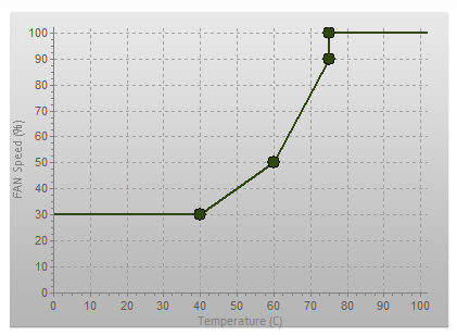

Hier mal meine Lüfterkurve:
Bei mir ist ein NH-D15 chromlax auf dem 2700X. Generell höre ich ihn nur in extremen Lastszenarien (z.B. wenn dann über ne lange Zeit encoded wird und die CPU permanent 100% bringen darf)

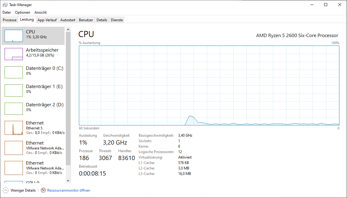

Spannung kenn ich mich nicht aus, müsstest mir sagen wo ich genau was einstellen muss. Macht das was an der Leistung?

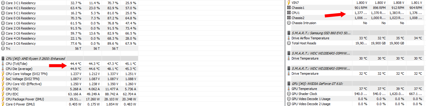

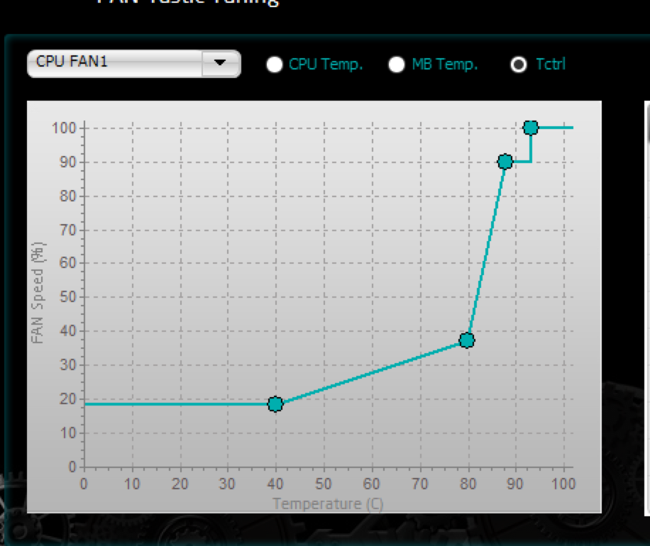

Hab die Einstellung im BIOS eingestellt - kommt mir vor als ob es keinen Unterschied macht...
Screenshots anbei.

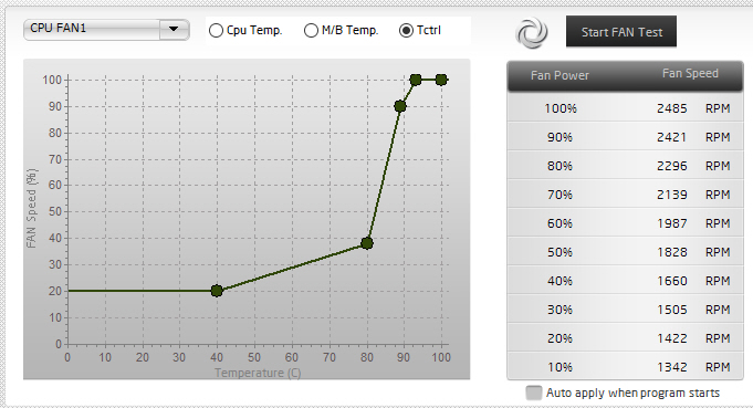

Also hab den Fan-Test gemacht. Schaut euch das mal an. Ist doch ein Scherz oder ^^ :-(
Warum? Sieht doch alles normal aus für nen Boxed.
Die boxed Kühler können die kleinen Oberfläche nur über die Drehzahl des Lüfters ausgleichen. Je größer die Kühler-Oberfläche desto besser ist die semi-passiv Leistung. Deswegen schneiden Kühler, wie der Thermalright Macho, Scythe Mugen 5, usw., so gut ab. Geschlagen werden sie von den großen Doppel-Turm-Kühlern, wie Noctua NH-15 und DeepCool Gamer Storm Assassin III. Der Kompromiss ist der Scythe Fuma 2.
Ich meine wenn er über 40 Grad hat und auf 40% geht dreht er ja schon mit weit über 1000,klar das er laut ist bzw. nicht leiser zu bekommen ist oder?
