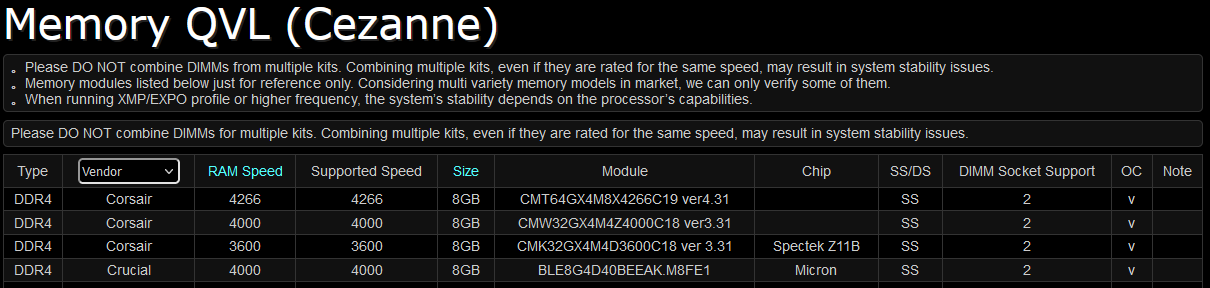

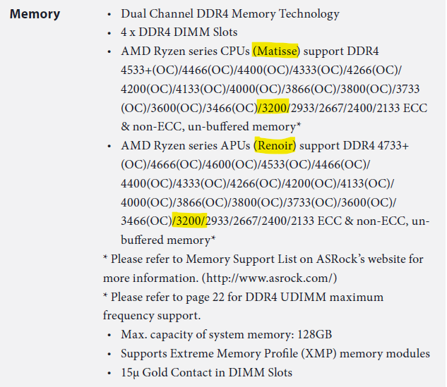

Danke für den Hinweis. Die Dokumentation ist dazu "unübersichtlich". Auf der QVL Liste für Cezanne sind nur 3600er. Daran halte ich mich normalerwise beim RAM Einkauf. Bei Näherem hinsehen sind auch alle als "oc" markiert. In der Liste (hier nur ein Auszug) sind gar keine "offiziell" schnellen RAMs. Das ist blöd.
Die 3200 aus dem Mainboard Manual sind für Cezanne gar nicht dokumentiert.
