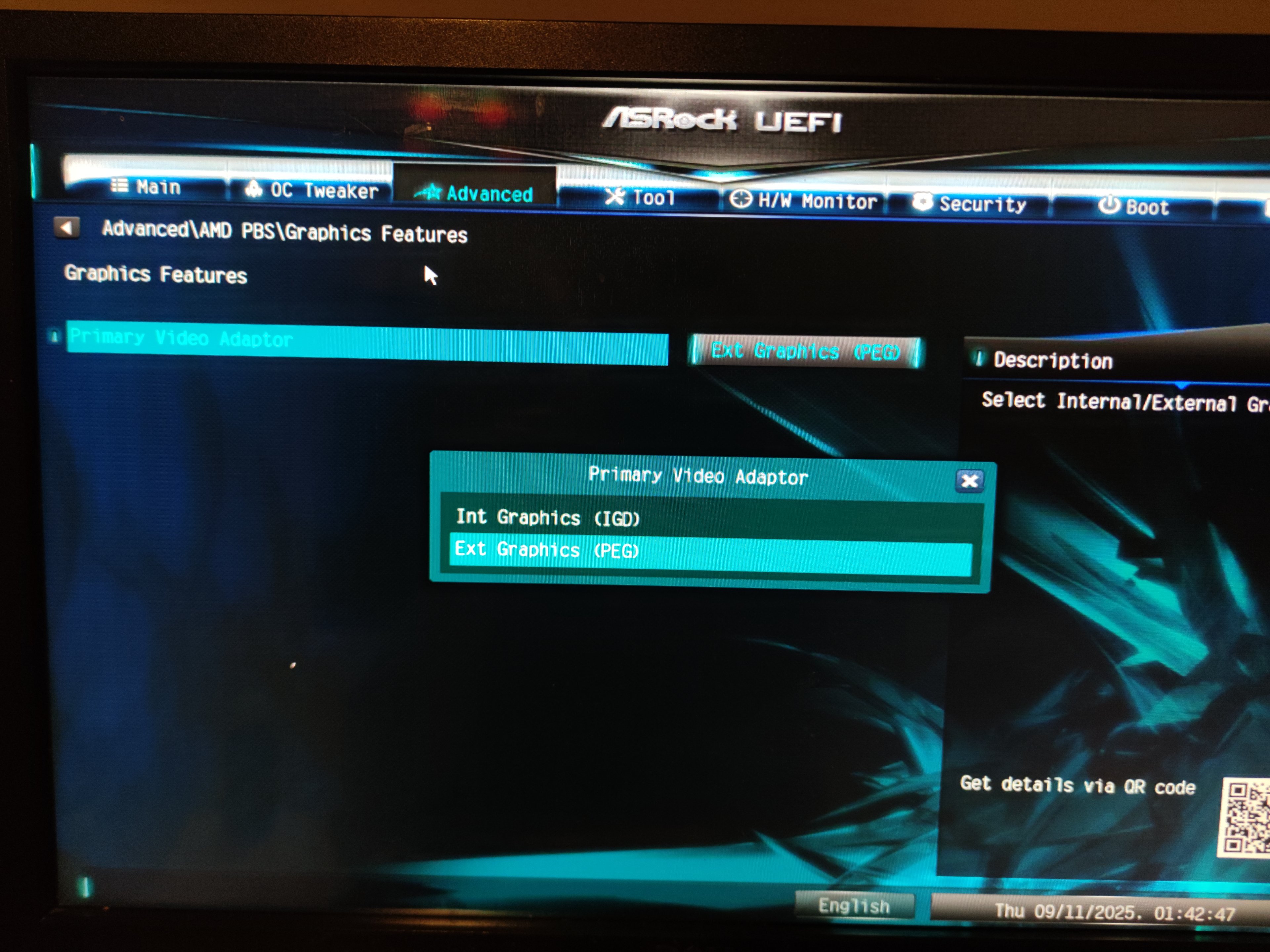

Ich nutze die IGPU der CPU möchte aber aufgrund von Troubleshooting eine HD5450 einbauen. Die Grafikakrte ist funktionsfähig, in anderen System getestet . Aber es wird immer die IGPU genutzt (keine Grafikausgabe über HDMI auf der Grafikkarte). Trotz der im Screenshoot getätigt einstellungen. Hat jemand eine Idee?

BIOS aktuell?
Aktualisiere mal das Bios. Dann wird man sehen ob es daran liegt oder doch woanders ein fehler zu suchen ist.
Könntest du zum Testen mal eine andere nehmen?
Versuch mal, ob du Legacy/CSM aktivieren kannst. Die 5450 hat vermutlich noch keinen UEFI support.
Edit: Wobei dann eventuell Windows 11 nicht bootet, falls du Win 11 installiert hast. Aber du solltest theoretisch über die 5450 ein Bild bekommen.
Reaktionen: Ja_Ge, Nero FX, Ned Flanders und 2 andere

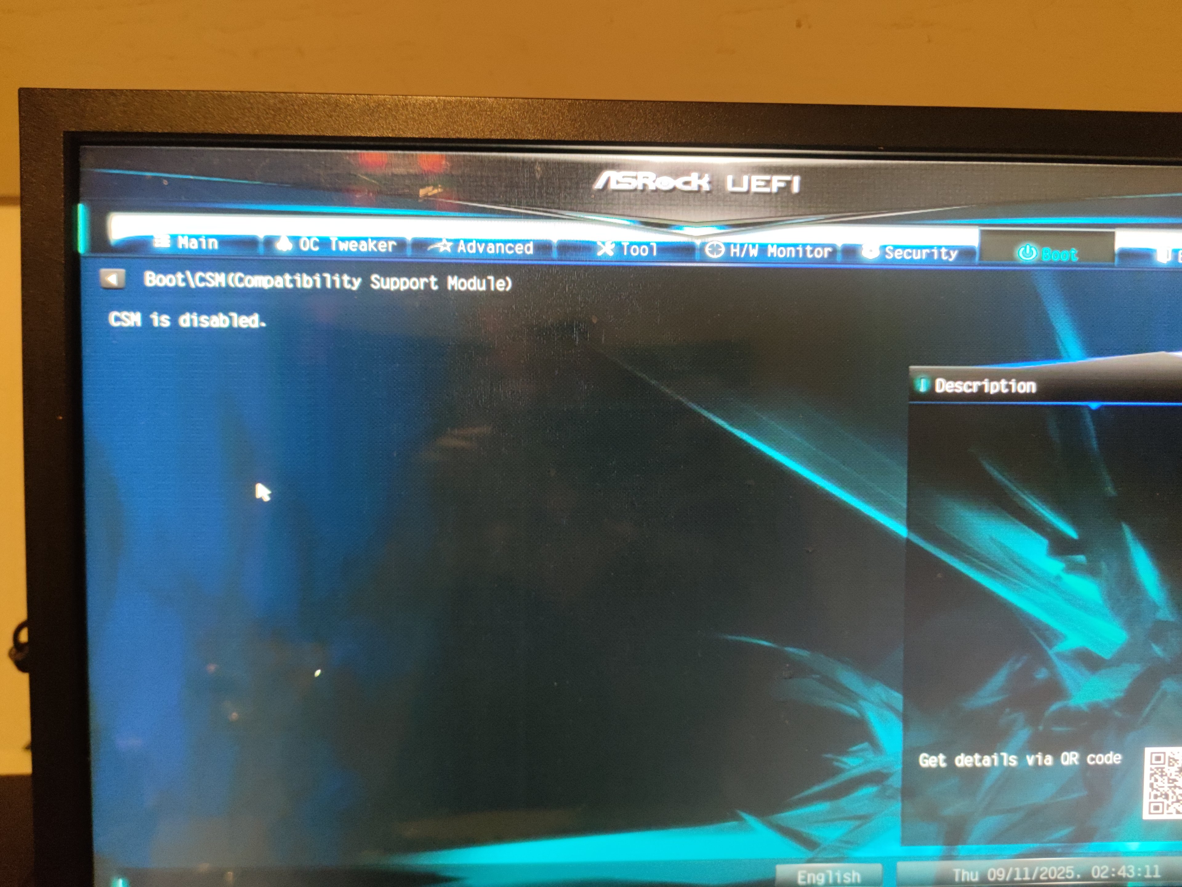

Aber ich glaube der legacy mode ist das Problem. Kann es sein, dass das Board es nicht unterstüzt? Habe mich durch das BIOS geklickt aber keine Option gefunden. Muss CSM irgendwo noch extra aktiviert werden?
Die Grafikkarte wird vom aktuellen Windows-Treibern sowieso nicht mehr unterstützt - egal, ob nun UEFI oder CSM.
Du bräuchtest den Legacy-Treiber von 2015 dafür.

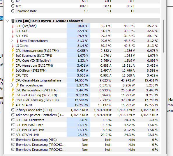

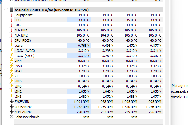

Zusätzlich: wie sind die Temperaturen?
Reaktionen: birdskywinter
Spock55000 schrieb:
Ist ein Energiemodus aktiv? Das kann auch Stottern verursachen.
nein, ist nicht aktiv.
Temperaturen während der Ruckler währendessen ist die CPU bei 25%

Ein CPU-Limit kann auch bei 25% vorliegen.
Von welchen Videos reden wir? GPU-Hardwarebeschleunigung ausgeschaltet? Die iGPU sollte schneller sein, als die olle Karte, die du da jetzt reinsetzen willst.
Internet ist stabil und schnell genug? Stottern kann auch ein Nachladen sein.
Spricht auch dafür, dass es nicht nur bei YouTube ist, sondern bei GF Now. Da wird die GPU ja quasi null gefordert und auch die CPU verarbeitet nur den gestreamten Inhalt... NV verlangt dafür einen halbwegs normalen Zwei-Kerner und bietet GF Now ja sogar als App für TV-Geräten (u.a. LG) an. Die Prozessoren sind ja noch leistungsärmer.
Für mich deutet mehr auf Netzwerkprobleme hin, als auf Leistungsprobleme.
