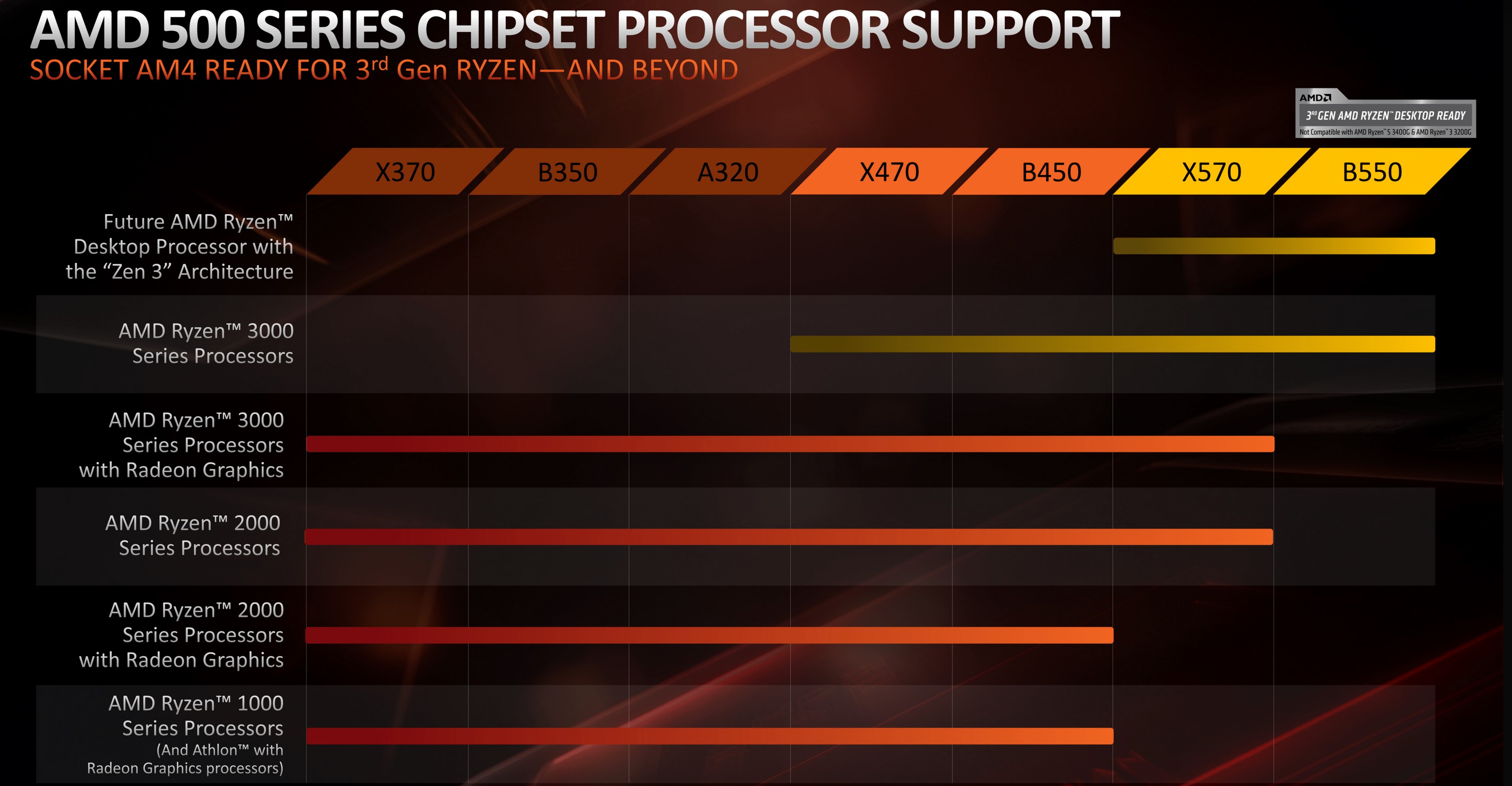

verstehe ich es richtig das der Ryzen 5 1600 mit diesem Mainboard B550M Pro 4 inkompatibel sein sollte der Ryzen 5 3600 aber ab Werk auch mit niedrigster Bios Version funktionieren sollte?
Es geht darum das 2 gleiche Boards bei jemanden nicht funktionieren mit beiden Prozessoren.
nein, das funktioniert. B550 kam später als der 1600 rxzen auf den markt und bringt das nativ mit auch den 3600 er bereits mit first bios ( sollte es ohne Garantie jedoch)
Reaktionen: birdskywinter
@Chesterfield sicher? habe auf einer anderen seite gelesen das 1600er von 550 nicht unterstüzt werden und ist auf der verlinkten Liste auch nicht aufgeführt.
Reaktionen: Tanzmusikus
KANN... muss aber nicht. Und wenn es um die Hintergrundproblematik geht die der Threaderöffner beschreibt, würde ich mich eher auf die offizielle Supportliste des Boards verlassen.

beim Release vom B550 Chipsatz wurden Ryzen 1000er offiziell nicht untestützt.
(Quelle: CB)
Reaktionen: Zwirbelkatz
Offiziell gehen auf A520, B550 und X570 nur Zen2 (Ryzen 3000er ohne APUs) und neuer. Auf einzelne Boards liefen auch schon mal Zen+ (Athlon 3000G, Ryzen 2000er und 3000er APUs). Zen (1000er), also auch der Ryzen 5 1600, wäre mir absolut neu.

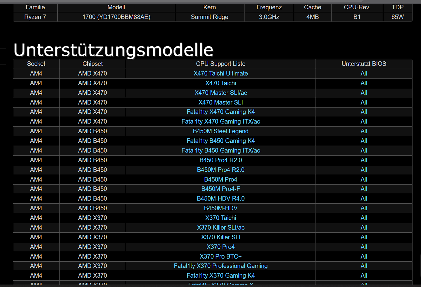

Schnapp dir den SMU Cheker in der neuesten version, laden dir von irgend einen Boardhersteller ein X beliebiges Uefi für B550 runter und schau nach welche CPU`s alle unterstützt werden.
Du wirst sehen, egal von welchen Boardhersteller, es werden alle CPU`s/APUs`unterstützt.
So gibt es hier im Forum genügend Useer, die das bestärigen können, weil von denen getestet.
Ps: Bei dem Link oben, braucht man nur noch das Bios runterladen und entpacken und dann den Pfad angeben.
