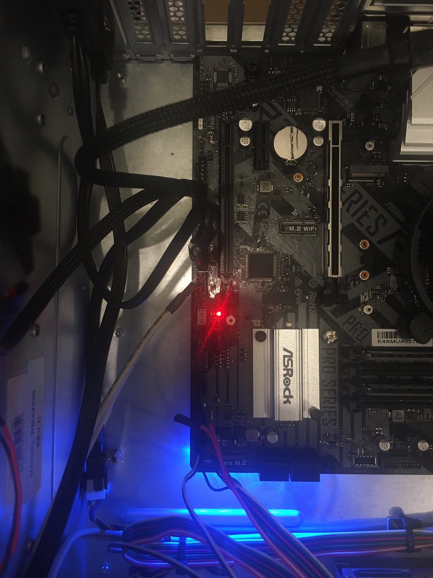

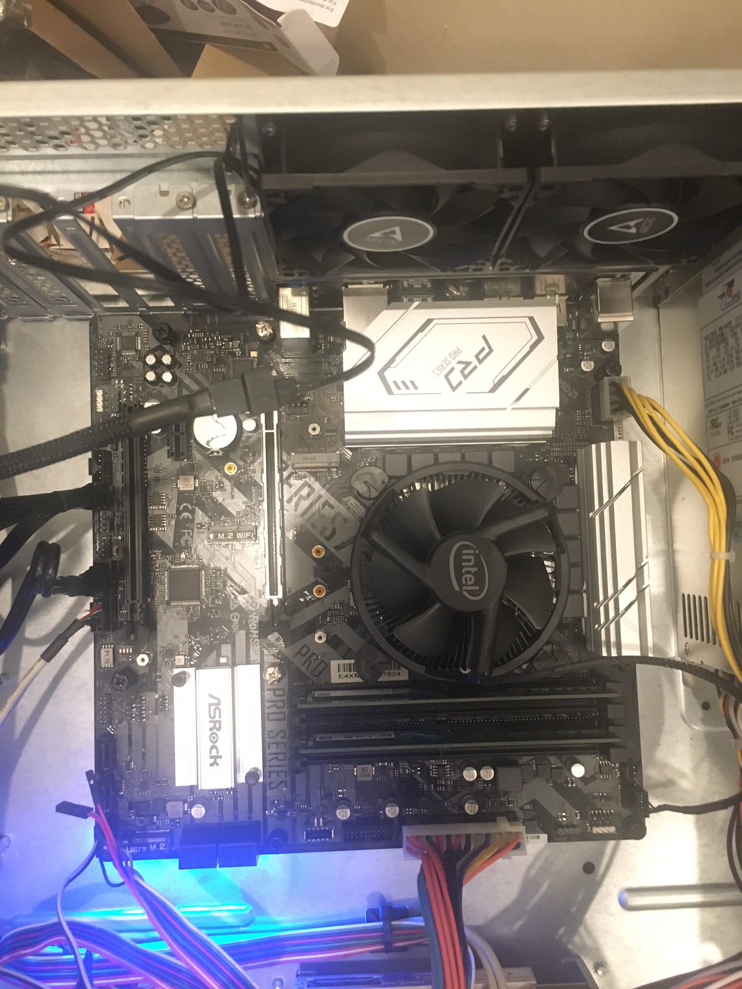

Baue nach Jahren mal wieder einen PC zusammen und komme irgendwie nicht weiter. Darf ich um Eure Hilfe bitten, mir ein paar Ideen zur Fehlersuche/Korrektur zu geben?
Danke vorab schonmal an jeden der sich das durchliest und versucht eine Lösung zu finden.
Grüße,
Torsten
  • Prozessor (CPU): … i5-11400 (BX8070811400)
  • Arbeitsspeicher (RAM): 2 x 16GB Crucial DDR4-3200 UDIMM (CT16G4DFRA32A)
  • Mainboard: ASRock B560 Pro4
  • Netzteil: EMACs MRW-6420P
  • Gehäuse: chenbro rm42300
  • Grafikkarte: none
  • HDD / SSD: none - kommt später
  • Weitere Hardware, die offensichtlich mit dem Problem zu tun hat(Monitormodell, Kühlung usw.): none
-No Post
-DRAM LED leuchtet plus Dauerpiepton
-Nach 15 Sekunden schaltet sich das System ab
1) Ich habe die RAM Riegel jeweils einzeln in jedem der 4 Slots ausprobiert, sowie beide gleichzeitig in Slot 1+3 und 2 + 4.
2) Ich habe das Netzkabel getrennt. 15 Sekunden gewartet und mit einem Schraubenzieher die Clear CMOS Pins verbunden.
3) Gleiches wurde auch noch mit einem Messer gemacht

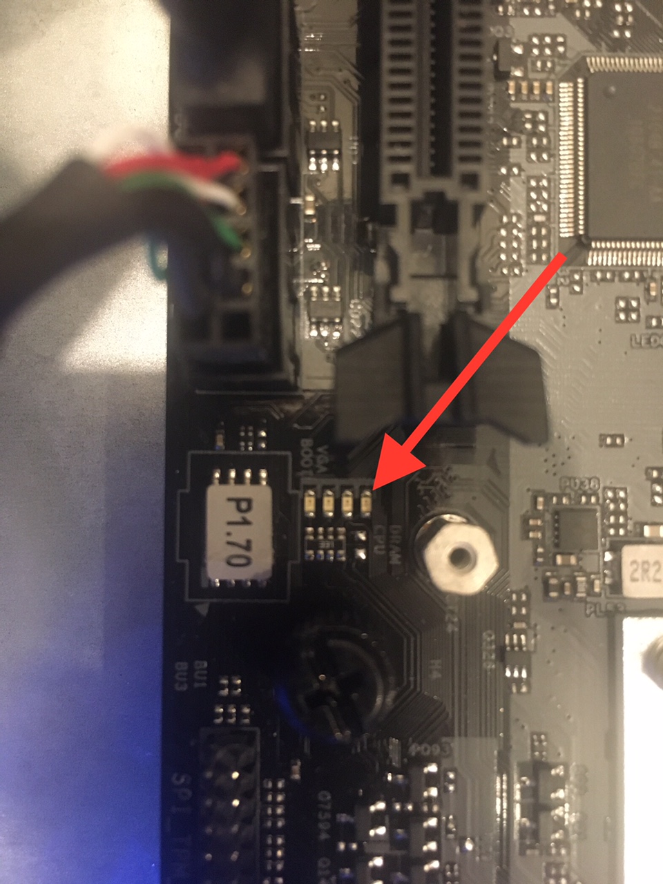

Die LED´s DRAM besagt das du ein Problem mit dem Arbeitsspeicher hast.
Der Duerpiepton besagt dass der Fehler am Netzteil liegt.

@Heimle79: warum steckt der RAM in A1/B1 und nicht (wie im handbuch empfohlen) in A2/B2?
edit: bah, da hätte ich mal genauer lesen sollen. sorry.

@Heimle79:
warum steckt der RAM im ersten und dritten slot und nicht (wie im handbuch empfohlen) im zweiten und vierten?
Ich habe alle Positionen ausprobiert. Auch 2+4. Foto ist jetzt mit 1+3, Problem ist aber persistent egal welche Kombination.

1) Das Netzteil ist redundant. Diese muss zwingend mit zwei Stromkabeln betrieben werden. Eine Seite reicht nicht aus. Das Dauerpiepen ist der Warnton, dass ein Netzteil ausgefallen ist. Mit zwei Kabeln funktioniert es ohne Piepen.
2) Der RAM läuft jetzt auch. Eine richtige Erklärung habe ich dafür nicht. Was passiert ist, dass sich das Board nach der Fehlermeldung ausschaltet und neu startet. Nach viermaligem Durchlaufen dieses Prozesses, also Runterfahren und Neustart, funktioniert alles.
