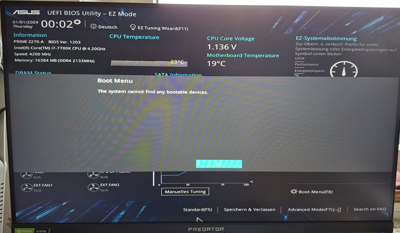

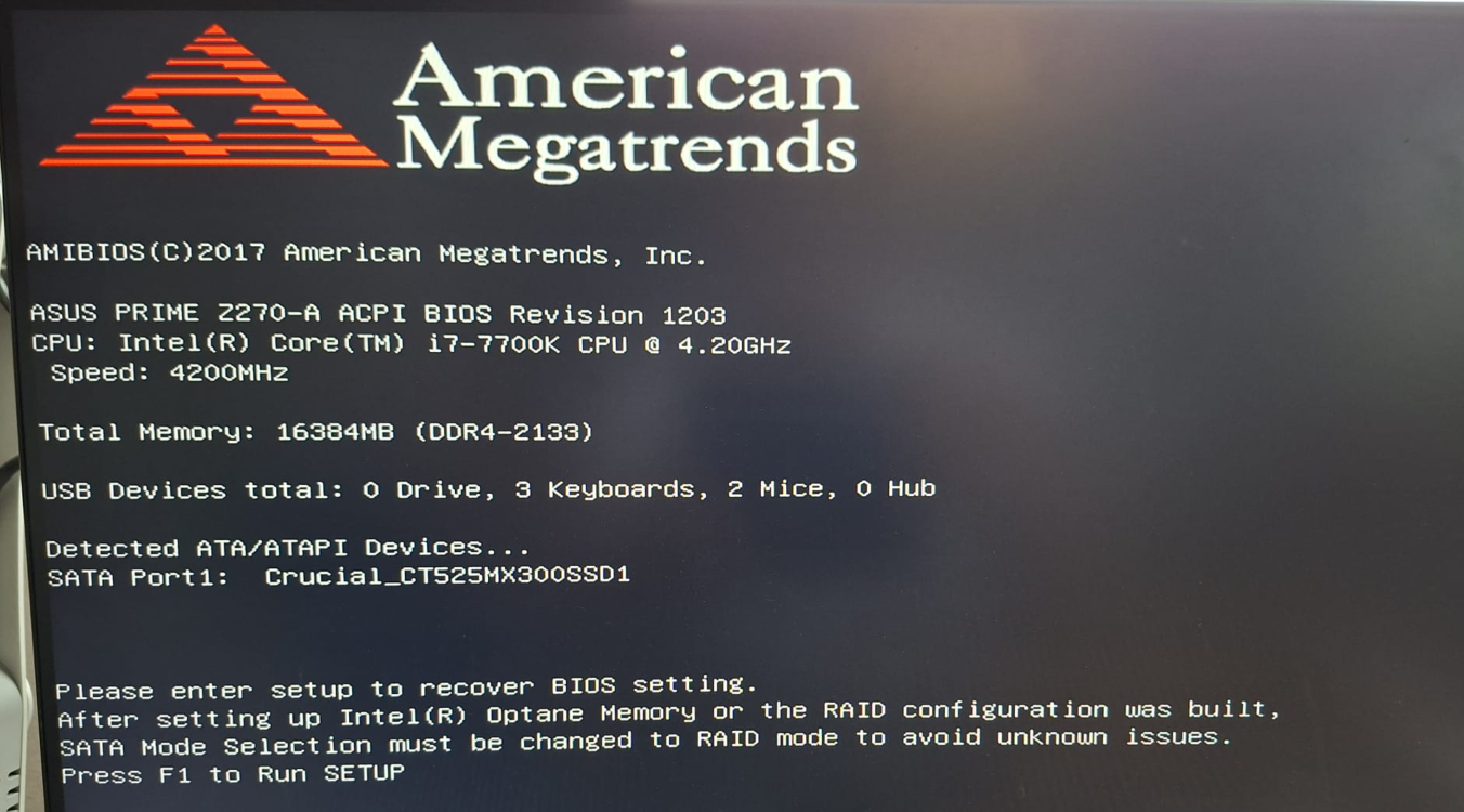

Hallo zusammen
Die Batterie des Boards wurde mittlerweile gewechselt, nun kommt beim Start folgende Meldung im BIOS:
Am Board selbst leuchten nun alle LEDs grün. Der Powerbutton des Gehäuses leuchtet nur noch weiss und nicht mehr blau, haben die beim Batterie Wechsel ein Kabel gelockert und die Platte mit Windows abgehängt?
Das Mainboard findet ja eine SSD, seltsam finde ich 3 Keyboards und 2 Mäuse?
Ist denn diese SSD das einige Laufwerk im System und kann man davon ausgehen, daß da auch das Betriebssystem drauf ist? und wenn ja, welches BS?
Nun, dann kommt es auf die Installationsweise an und dann muß evtl. das Bios passend eingestellt werden.
Windows 11 ist im UEFI Setup auf einer GPT Partition installiert.
Ich geh jetzt mal davon aus, daß das Bios jetzt nach dem Batterietausch wieder das CSM oder Legacy Bios aktiviert hat und darum geht es nicht.
Versuch mal folgendes im Bios zu finden:
1. CSM oder Legacy Modus -> wird jetzt nach dem Batterietausch auf Enabled stehen, das solltest Du dann auf Disable stellen
2. Intel PTT (Intel Platform Trust Technology) sollte auf enabled stehen
3. Secure Boot sollte ebenfalls auf enabled stehen, ist aber nicht zwingend (Das muß nur bei der Windows 11 25H2 Installation auf enabled stehen)
Dann im Bios abspeichern. Wenn Du jetzt nach Neustart nochmal ins Bios gehst, dann sollte da bei den Boot-Optionen der Windows Boot Manager auftauchen, der muß an die erste Stelle.
Dann sollte es gehen. Ich habe jetzt leider kein ASUS Board da, damit ich dich mit den genauen Bezeichnungen und gleich ins richtige Menü führen könnte, aber so oder so ähnlich müßte es heißen.
