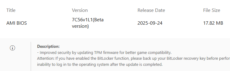

Probiere das Bios via Biosflashback nochmals neu zu bespielen!

Bios flash u. Festplattentausch haben nicht geholfen.
