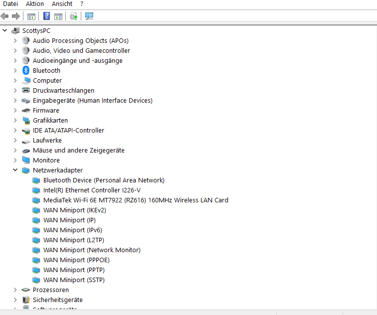

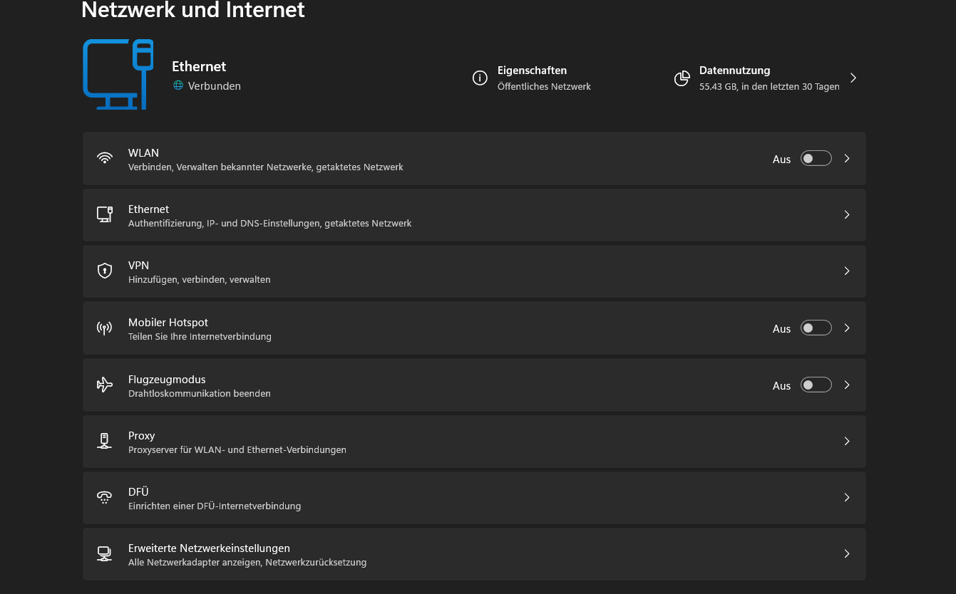

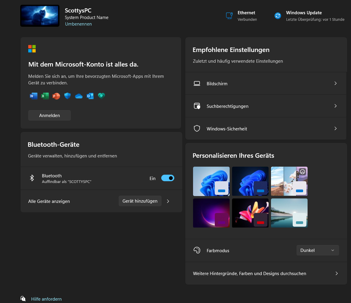

Danke Scotty leider erscheint bei mir eben nirgends Wlan oder Bluetooth.Scotty40 schrieb:Nicht nur im Bios zum aktivieren, must auch im Windows einstellen.
Kannst du es dort aktivieren?

Mehr wie installieren und deinstallieren kann ich leider nicht. 🤔 Aber die Treiber ersacheinen ja im Gerätemanager sogar alle als aktiv. Aber in den Einstellungen sind sie verschwunden.Scotty40 schrieb:Dann stimmt was mit den Treibern nicht, wie schon von anderen angesprochen.
Wlan und Bluetooth müssen im Geräte-Manager auftauchen wenn sie korrekt installiert sind.
Aber die Gerätschaft die Dir hier angezeigt wird ist NICHT die vom Board, sondern er USB-Dongle.
Und egal ob in Winods WLAN aktiviert wird oder auch BT oder auch nicht, im Gerätemanager muss das immer da sein da die Hardware ja anwesend ist. Und das klappt bei Dir nicht, ergo Defekt liegt vor.

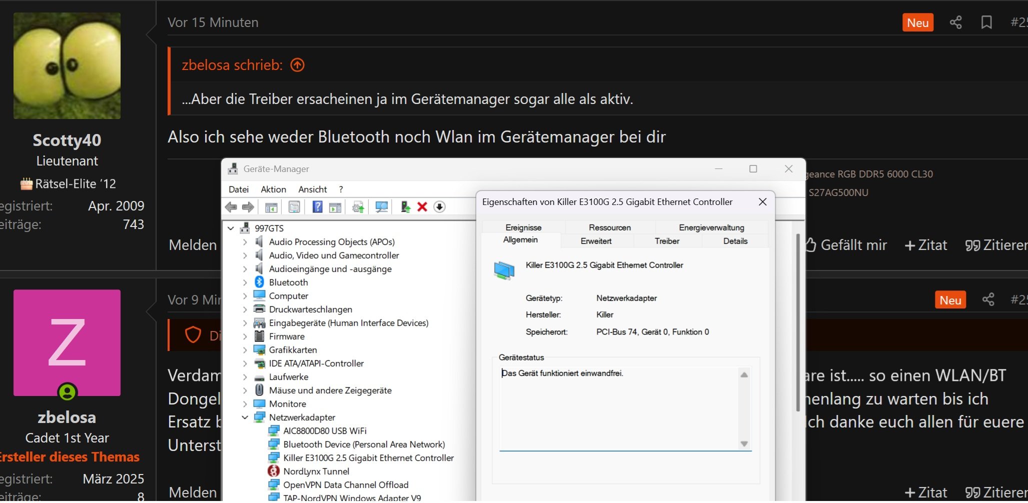

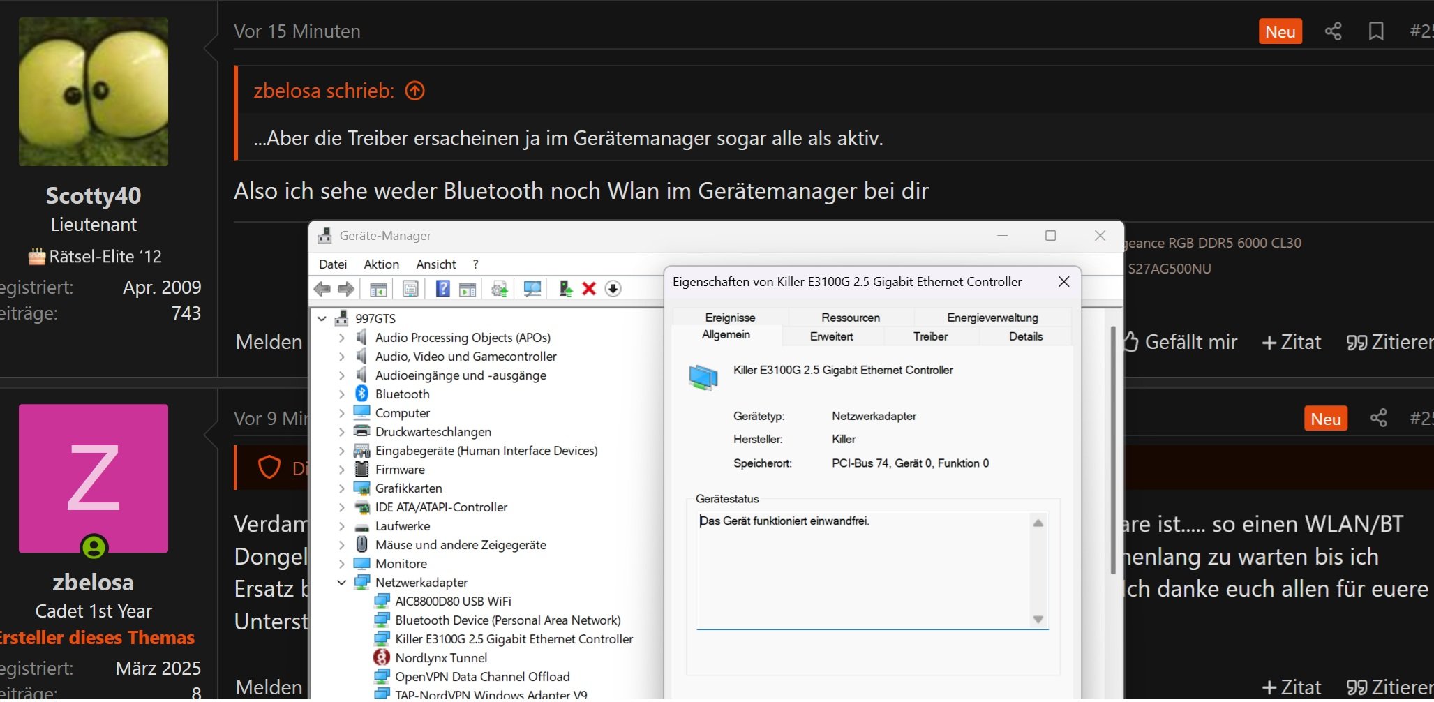

Also ich sehe weder Bluetooth noch Wlan im Gerätemanager bei dirzbelosa schrieb:...Aber die Treiber ersacheinen ja im Gerätemanager sogar alle als aktiv.
Verdammt Admiral... sprich es nicht so pietätlos aus😵. Ich sag euch eins. Das einzig ware ist..... so einen WLAN/BT Dongel zu besitzen. Sorry keinen Bock die ganze Bude auseinander zu reißen und Wochenlang zu warten bis ich Ersatz bekomme. Schade geiles Board Extreme Spannungswandler, aber Shit happens. Ich danke euch allen für euere Unterstützung.
Da sehe ich das ein einwandfrei installierter Treiber sein Unwesen treibt. Vergiss allerdings die beiden ersten Einträge. Das ist der Dongle.Scotty40 schrieb:Also ich sehe weder Bluetooth noch Wlan im Gerätemanager bei dir
Der TE hat das "Problem" dass er auch noch mit dem WLAN-USB-Dongle rumfurwerkt.
Fakt ist, es taucht keine Hardware WLAN/BT vom Board im Gerätemanager auf, obwohl nach den Angaben des TE diese im BIOS aktiviert sind.
Da braucht man dann weder über Aktivierung/Deaktivierung in Windows oder über Antennen philosophieren, wenn die Grundlage nicht da ist dann wird das nichts.
Ich würde das Board reklamieren.
