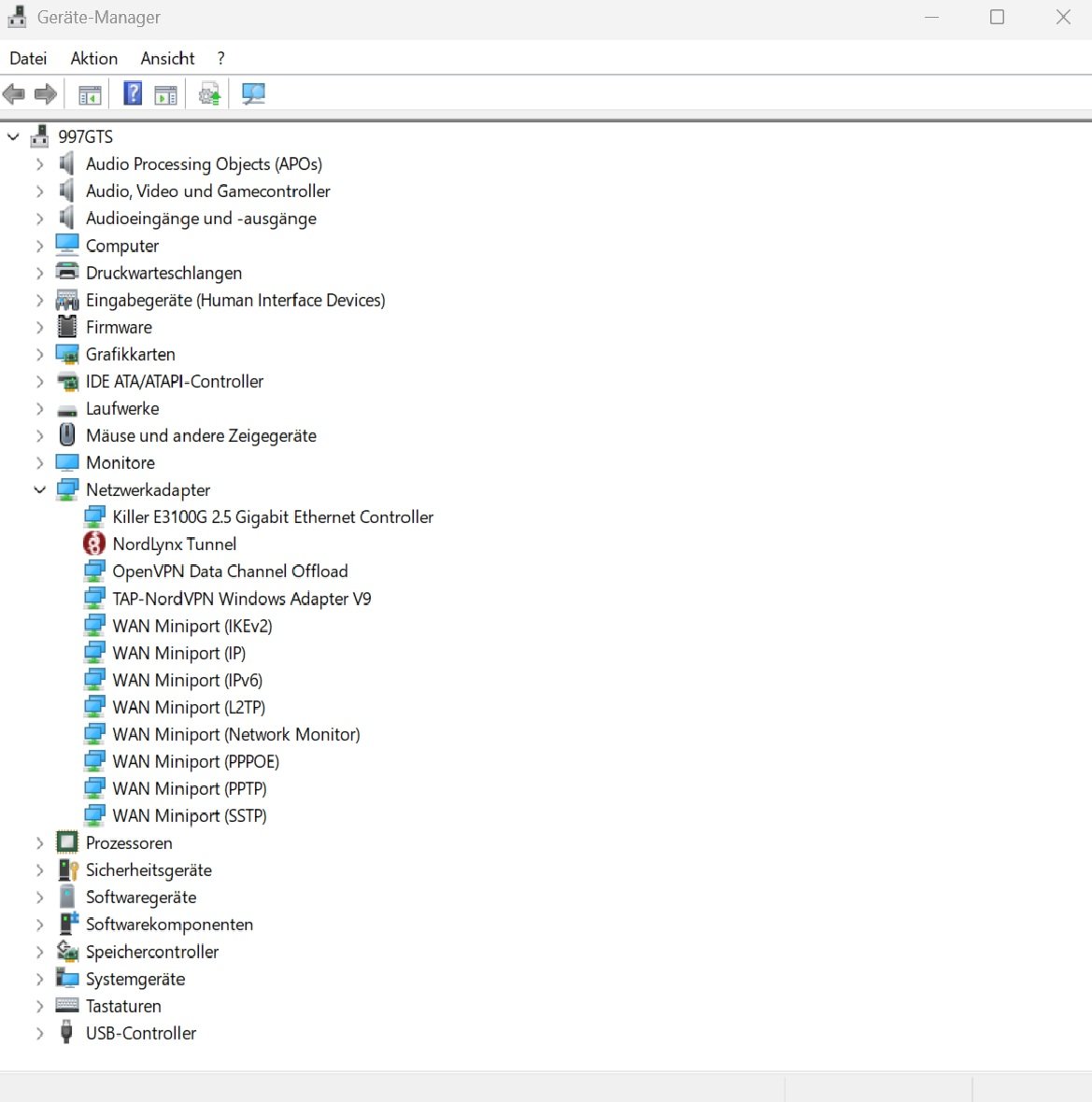

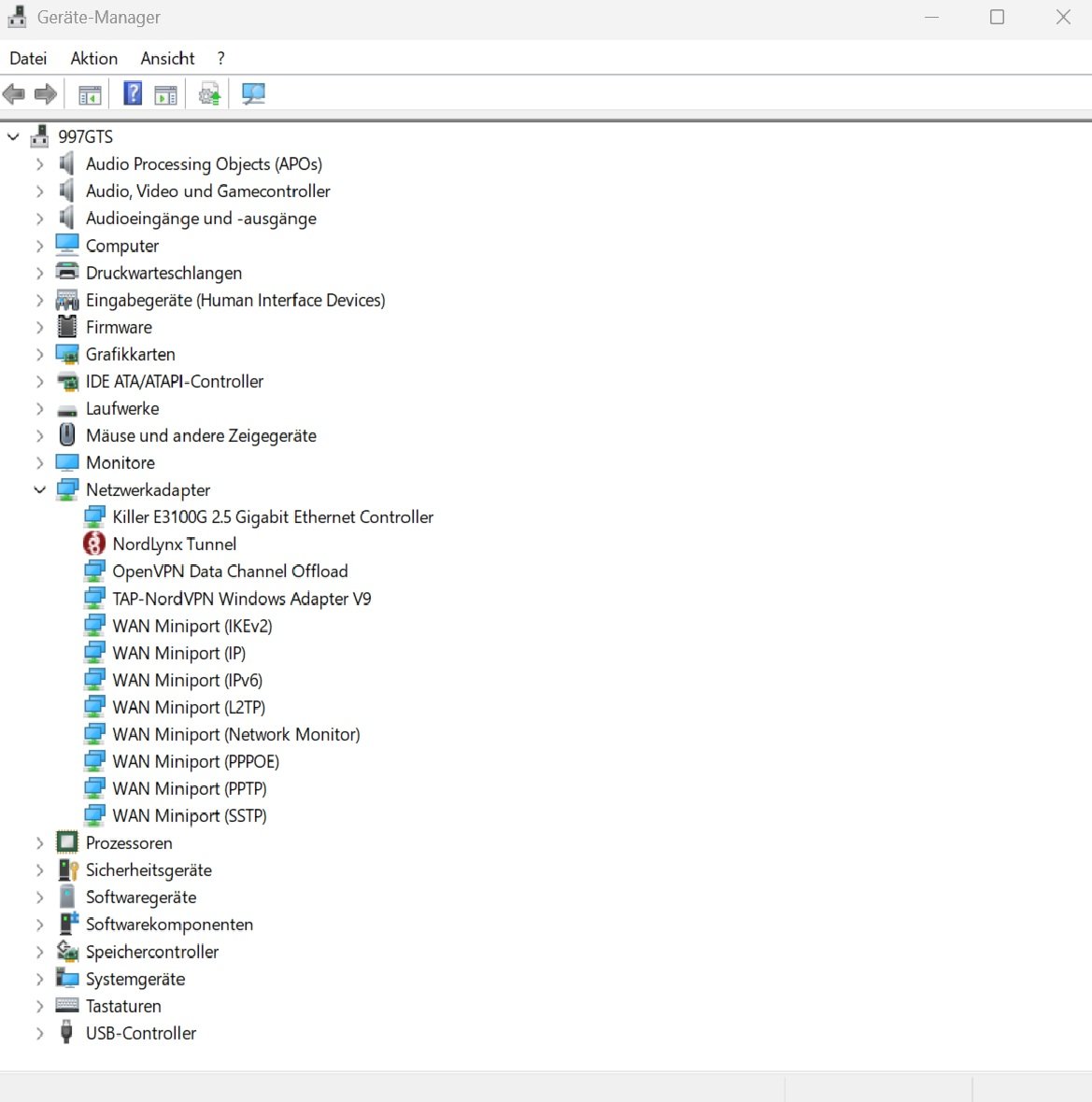

...Hallo zusammen. Ich brauche euere Hilfe, bei oben genanntem Mainboard läuft leider kein Wlan und kein Bluetooth. Es wird nicht mal in den Einstellungen Netzwerk angezeigt. Ich betreibe derzeit das Wlan über einen Wlan USB Dongle. Was sicher nicht im Sinne des Erfinders ist.
...Ich habe die passenden Treiber von der Asrockseite: https://www.asrock.com/mb/AMD/B650E Taichi Lite/Specification.de.asp#Download installiert. Ich habe alle Intel Treiber bereits mehrfach deinstalliert und neu installiert. Hat nichts gebracht. Im Gerätemanager wird aller sauber angezeigt. Siehe Bild. Ich hoffe ihr könnt mir da aus der Patsche helfen. System läuft ansonsten sauber, kühl und fehlerlos. Ich habe auch bereits diverse Suchen im Internet gestartet, aber in meinem Fall ohne Erfolg.

Es ist ein unbekanntes Gerät im Geräte Manager, wie kann da alles sauber sein?
Draufklicken, Hardware-ID ermitteln und Treiber installieren
Hast du dir deine Bilder angesehen? Da oben steht doch ein unbekanntes Gerät. Ich wette, das ist dein Adapter.
Lies dir mal die Hardware-ID aus und Google danach. Wäre vielleicht ratsam, weil der Treiber bei Asrock ist vom 2023/6/16, ob der mit dem neuesten Windows 11 funktioniert, würde ich nicht garantieren.

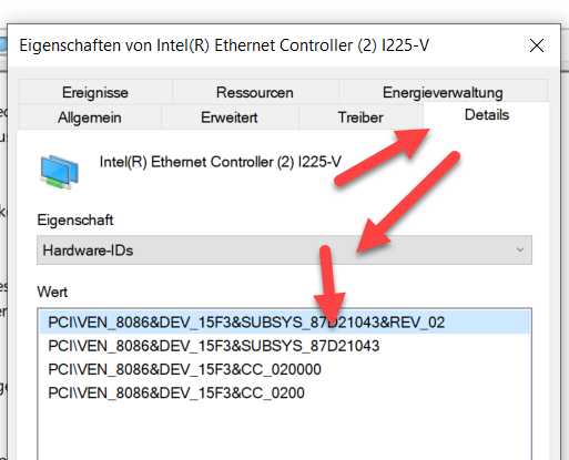

Wenn nach Treiberinstallation das unbekannte Gerät nicht verschwindet, doppelt darauf klicken und dann nach der Hardware-ID bei Google mal suchen um rauszufinden was das ist.
Beispiel:
Die Hardware-ID einfach mit STRG-C in die Zwischenablage.
Reaktionen: Darklordx
Beispiel:
Sorry schäm..... ist neu hat den AMD Chipsatzteiber nicht ordentlich genommen.

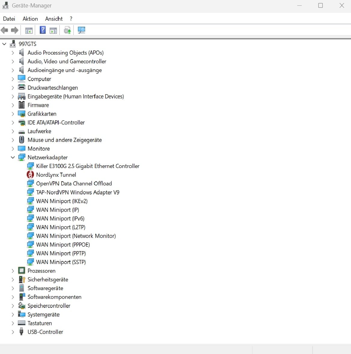

Hier der aufgeklappte Netzwerkreiter
@zbelosa
Ok, das unbekannte Gerät ist weg, aber WLAN ist nicht sichtbar.

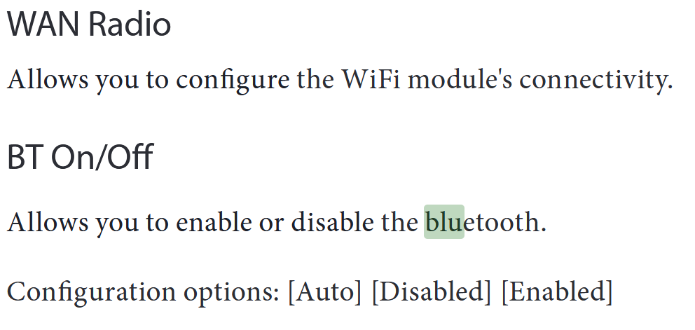

Bitte das BIOS prüfen ob das dort abgeschaltet ist.
Schau bitte dort nach:
Reaktionen: GTrash81

Auch ohne Treiber müsste genau so ein unbekanntes Gerät erscheinen, wie in Post 1. Aber da ist ja nix, wo man nen Treiber drauf werfen könnte, keine ID zum Auslesen, nix. Als wäre da kein Chip verbaut.

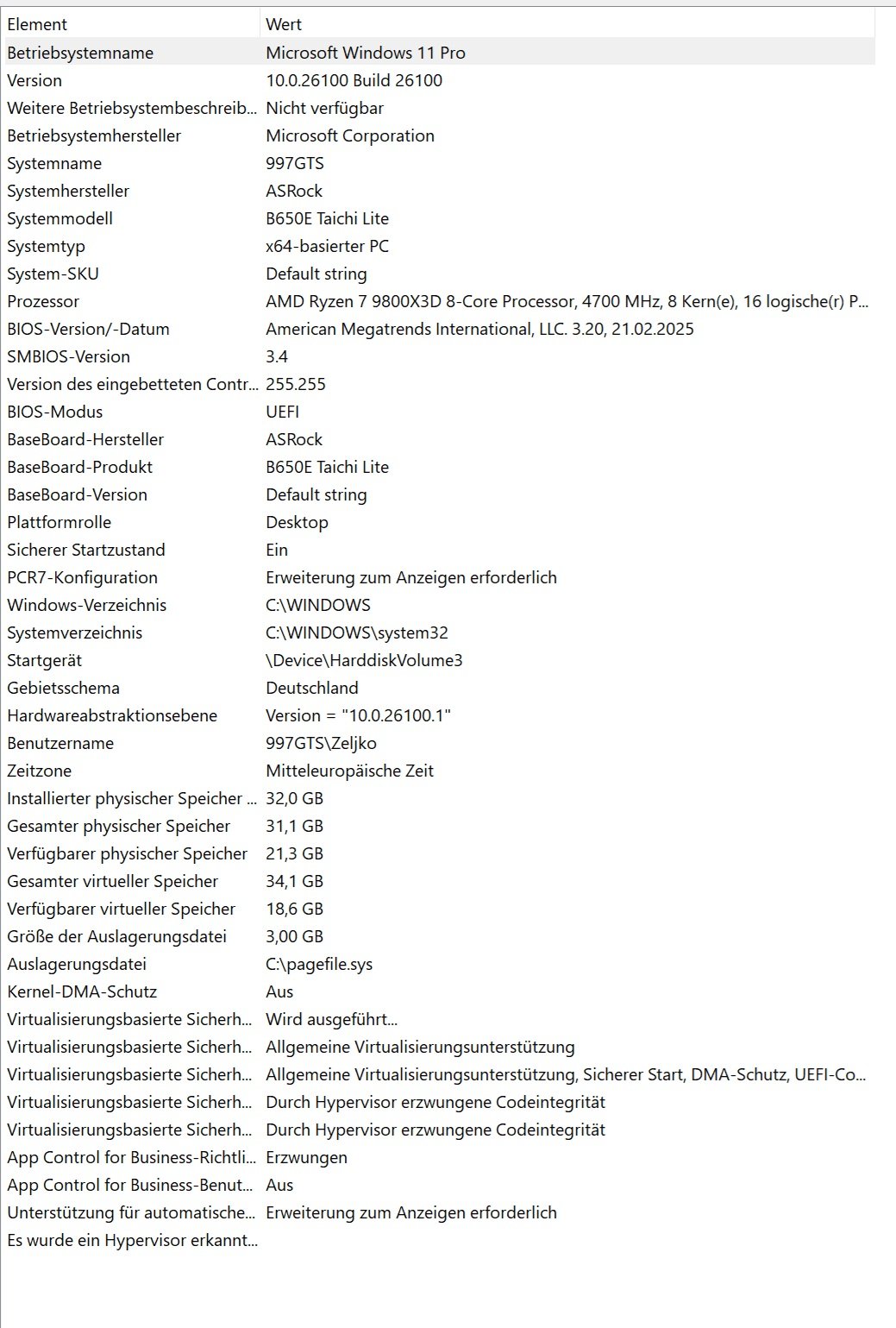

Das Problem besteht seit Anfang an (Dezember). Bios habe ich gestern neu installiert. Es ist 100% das Taichi Lite Mainboard. Es gibt nur noch das Taichi welches auch Wlan hat. Das gleiche Board nur bisschen mehr Chichi RGB.
@prian Bios frisch drauf. CMOS CLR auch. Wenn der Dongle abgezogen ist, dann ist da nichts ungewöhnliches.
hier mal was er in msinfo32 findet.

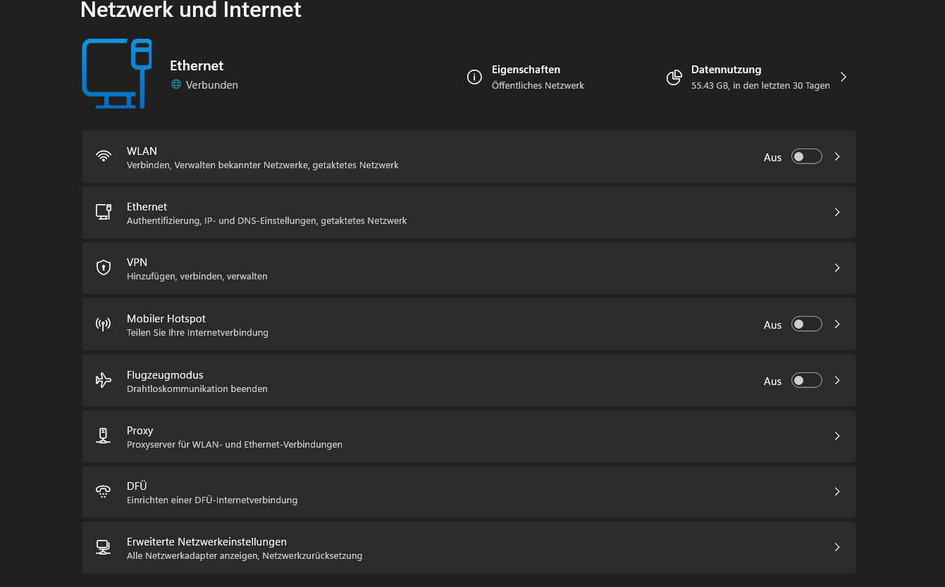

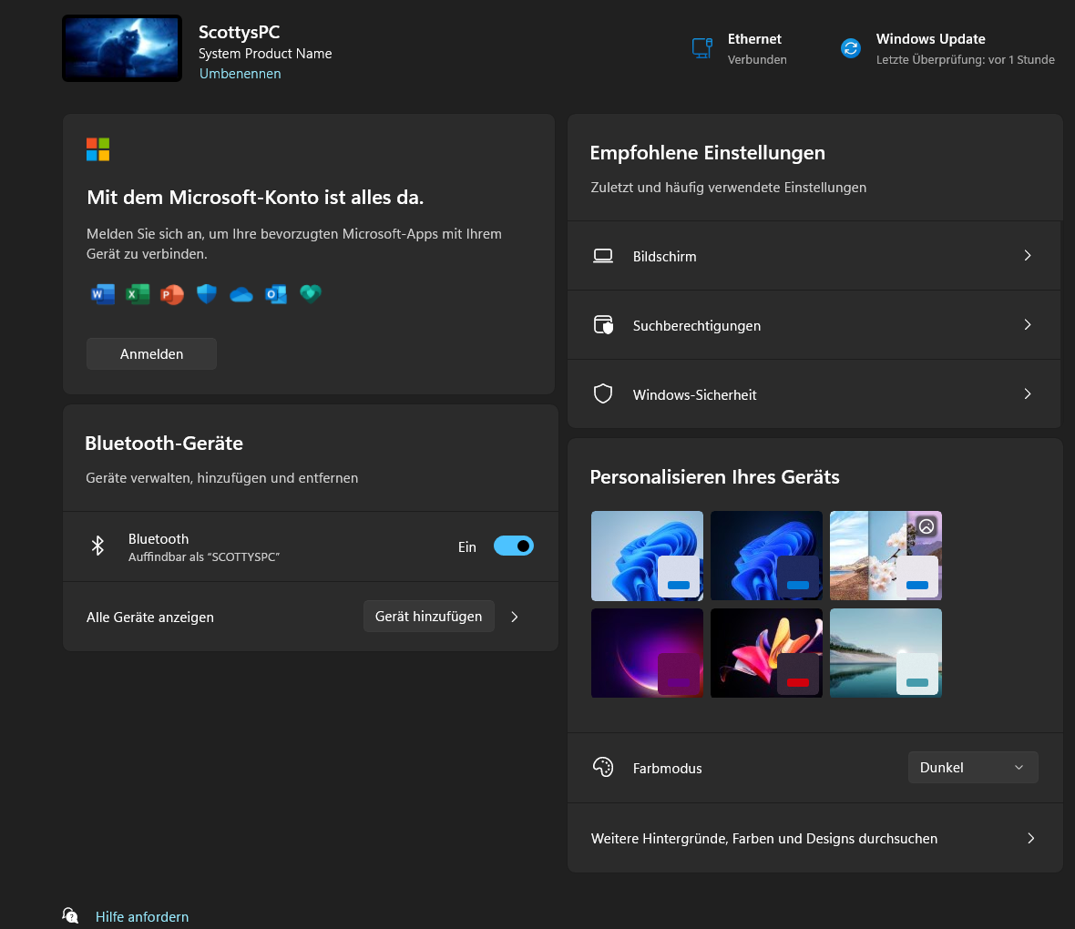

Neeeeeeeeeeeeeeeeeiiiiiiiiiin. Was hab ich nur getan. Die verdammten Computergötter hassen mich.😖

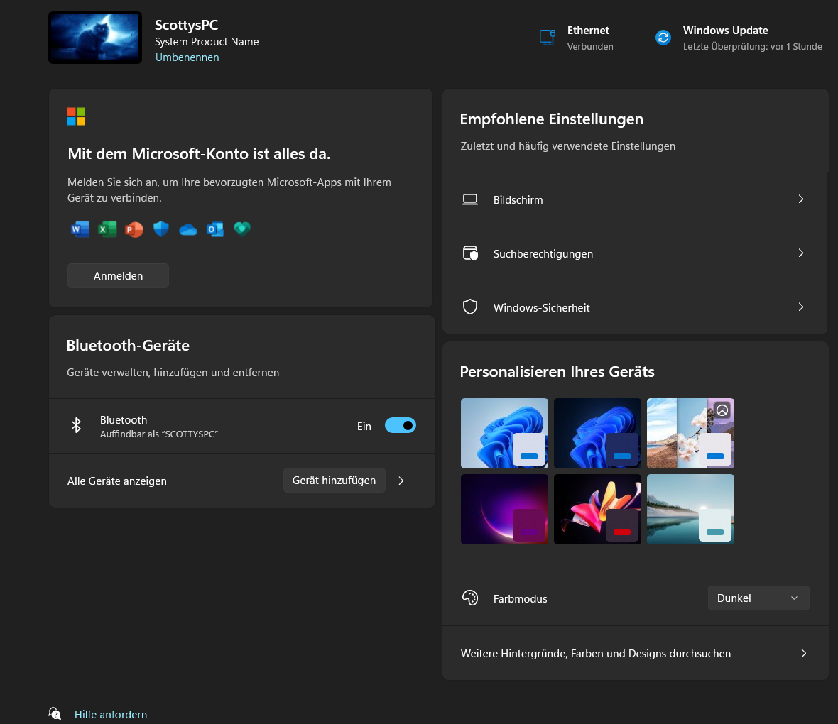

Nicht nur im Bios zum aktivieren, must auch im Windows einstellen.
Kannst du es dort aktivieren?
