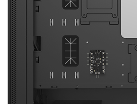

Sind Montech Gehäuse so beliebt? Dein Gehäuse hat leider auch keinen externen RGB Kontroller, du hättest Glück haben können, dass bei einem RGB Modell einer zum Umfang des Gehäuses gehört.
Das Air 100 ARGB hat zum Beispiel einen passenden Kontroller für den Arctic ARGB Lüfter dabei.

Erst einmal nichts. Da es das 903 Air auch als RGB Version gibt, scheint dies der Taster für den RGB Kontroller zu sein, damit du die Effekte durchschalten kannst.

Ich bin mir immer noch relativ sicher, dass der vom Front Panel ist und du fälschlicherweise einen Zusammenhang herstellst.
