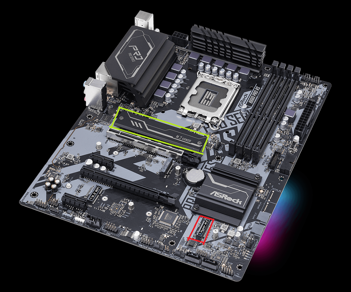

ich habe ein ASRock B660 Pro RS und auf diesem eine Samsung SSD 970 EVO Plus im normalen M2 Slot (grün gekennzeichnet).
Jetzt habe ich ja noch einen Hyper M2 Slot und da ich teils merke, dass hier alles zäh vonstatten geht aber nicht beim Spielen eher einfach im Desktopbetrieb, dass sich Icons etc nicht so flott aufbauen spiele ich mit dem Gedanken , hier eine schnellere NVME in den Hyper M2 Slot zu stecken und den normalen M2 hier als SystemM2 Slot abzulösen.

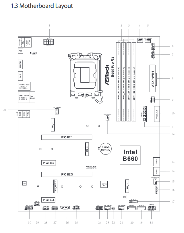

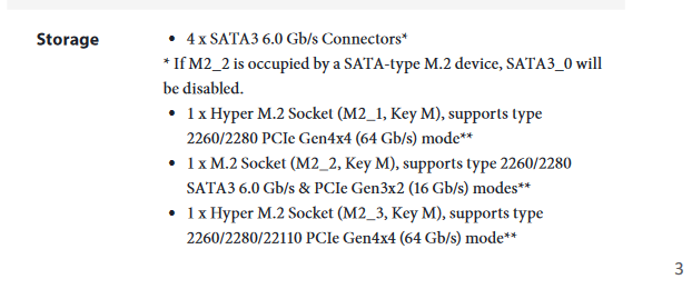

Nein. Wie bereits gesagt. https://download.asrock.com/Manual/B660 Pro RS.pdf
Sowohl M2_1 (in deinem Foto grün markiert) als auch M2_3 (der mit dem "Hyper"-Schriftzug unten) sind PCIe4x4. Also grundsätzlich gleich schnell. Wahrscheinlich ist der obere sogar minimal flotter, weil er näher an der CPU liegt/nicht über den Chipsatz gehen muss.
Falls du den "Kühler" auf dem oberen Steckplatz mal entfernst, findest du da möglicherweise sogar den selben Hyper-Schriftzug.
