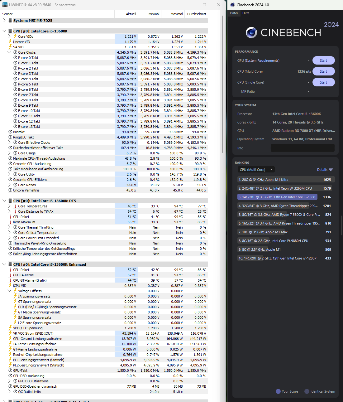

Testen kannst du das dann mit HardwareInfo und CineBench24, das sollte dann in etwa so aussehen.

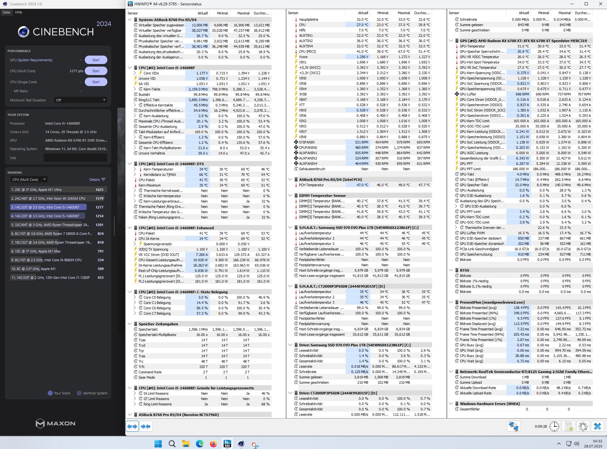

Poste mal den CineBench24 Test wie bei mir.
Leider kann ich die für dein Board keine Tipps geben, da ich ein ganz anderes Board habe.
Wenn du noch etwas Lesestoff brauchst zum Verstehen, dann schau mal hier.
R24 hält nach ca. 1 Minute iwie an, stürzt nicht ab, hält nur an, anscheinend, wenn er auf PL1 runtergeht. Ich habe nur 7 Phasen für die CPU und das sind auch keine Hochwertigen, ich kann den nicht offen laufen lassen. Aber R23 geht gut.
unnötiges habe ich ausgeblendet, über 300 Sensoren gehiddet, frisst nur CPU-Leistung. Das Wichtigste sieht man.

@joel Habe R24 durchbekommen, musste 2x Vcore nachbessern 2x5mV. Damit ging er ohne WHEAs durch R24. PLs: 125/181/56s. Der Test geht ja deutlich länger als die 56s. Hatte zuvor vergessen die 10min Test-Throttling auszumachen, da lief er 3x komplett durch, kassierte aber im 1.Durchgang bereits die beiden WHEAs.

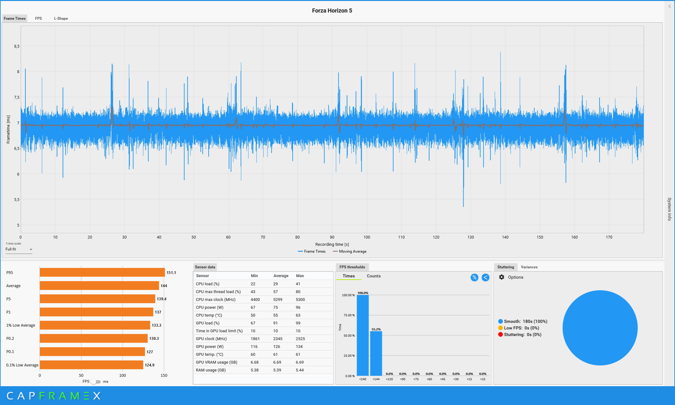

Ich brauch mehr Input, ich glaube Auto Vcore is Schrott für die Effizienz. Dies soll der Sockel 1700 Laberthread werden von ComputerBase, wenn ihr möchtet.
Package Power Vergleich, FH5, QHD Preset Hoch, TAA, FPS-Ziel 144, Vsync Ein. Ich habe so gebencht, wie ich spiele und in FH5 brauch ich 144 Min-FPS. Deshalb dieses Setting.
  • Vcore Auto optimiert, LLC5, AC 0.70+DC 0.80: 75 Watt
  • Fixed Vcore, LLC4: 67 Watt
Es sieht nach nicht viel aus, aber für mich is es nicht wenig. Naja, ich mochte Auto und Offset nooch nie, ich halte Fixed für besser und ich glaube, dass sich daran nichts geändert hat.

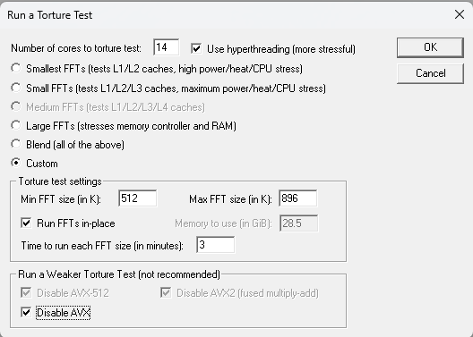

Wie IMC nach Ram-OC, also IO+SA auf Stabilität testen?
Konnte den Ram auf 3600-16 bringen, Subs anziehen, ATC gefunden, ABER wie teste ich IO+SA auf Stabilität beim Runterloten, früher hat man das InPlace gemacht mit IO 672K und SA 768K, gilt das auch heute noch? Und, müssen dafür alle 20 Threads unter Last sein?
Setting aufm Bild OK oder Stuss?
Wenn man was am Ram macht, egal ob Takt, Timings, Spannungen, muss man das testen. Mich interessiert, wie ihr das macht?
