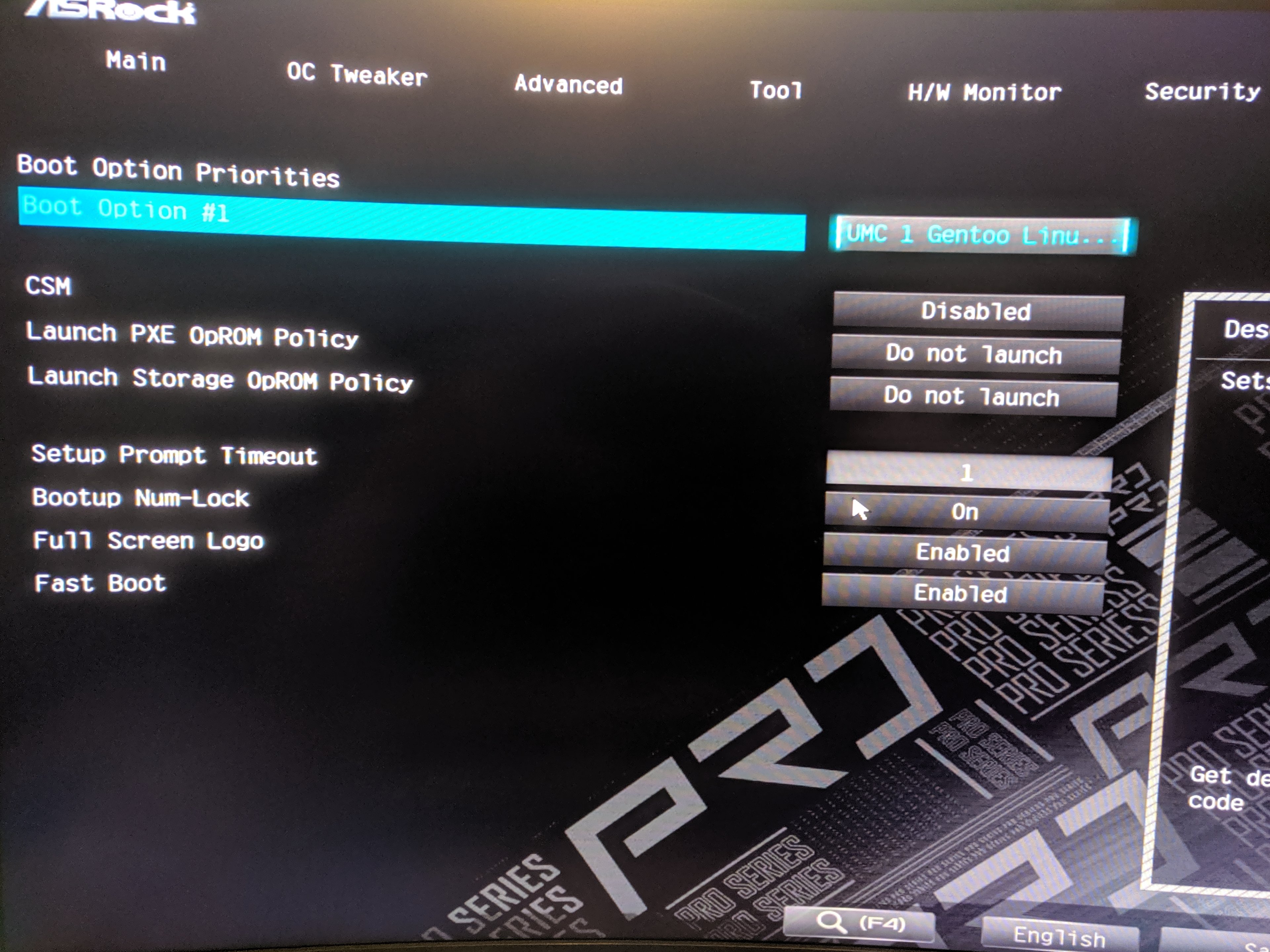

Zu deiner Frage, ich habe ein Bild erstellt:
Dazu Erklärung: https://superuser.com/questions/1855482/what-are-oprom-policies
Die Anleitungen/Handbücher sind unvollständig/veraltet.
