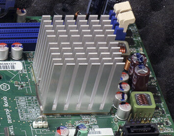

Die hätten erstmal vernünftige Kühlkörper mit hoher Oberfläche verbauen sollen bevor die mit aktiver Belüftung anfangen...DevPandi schrieb:Hast du dir die Kühlkörper angesehen. Die sind auf eine leichte Luftziruklation ausgelegt. Dicke Finnen, relativ hoher Abstand zwischen den Finnen. Die Lüfter, die du darauf schnallst, kannst du sehr langsam drehen lassen, da sie einfach nur die Zirkulation sicherstellen sollen, nicht mehr.
Ein guter Kühlkörper sieht so aus:
Nicht diese schwarzen quadratischen Airflow-Blocker wo ein paar seichte Schnitte rein gemacht wurden...

Ehrlich: Du schreibst pauschalen Blödsinn, und das weißt du selbst.Rickmer schrieb:Die hätten erstmal vernünftige Kühlkörper mit hoher Oberfläche verbauen sollen bevor die mit aktiver Belüftung anfangen...
Kommt darauf an, was das Ziel des Kühlkörpers ist und mit welcher Luftzirkulation rechnest. "Mehr" Obefläche ist nich immer zielführend, weil dann die "thermale Speicherfähigkeit" leidet. Ich hab gerade ein Brett vor dem Kopf. Manchmal ist es wichtig, dass ein Kühlkörper möglichst viel Wärmeenergie aufnehmen kann, entsprechend geht das Design eher in die Richtung, wie man es hier sieht, während andere Designs die Wärme möglicht schnell abgeben sollen, was dann den von dir als "guten" Kühlkörper dargstellten Kühlkörper entspricht.Rickmer schrieb:Ein guter Kühlkörper sieht so aus:
Alles eine Frage der Perspektive.
DevPandi schrieb:Kommt darauf an, was das Ziel des Kühlkörpers ist und mit welcher Luftzirkulation rechnest. "Mehr" Obefläche ist nich immer zielführend, weil dann die "thermale Speicherfähigkeit" leidet. Ich hab gerade ein Brett vor dem Kopf. Manchmal ist es wichtig, dass ein Kühlkörper möglichst viel Wärmeenergie aufnehmen kann, entsprechend geht das Design eher in die Richtung, wie man es hier sieht, während andere Designs die Wärme möglicht schnell abgeben sollen, was dann den von dir als "guten" Kühlkörper dargstellten Kühlkörper entspricht.
Diese Philosophie kann ich für mobile Geräte wie Smartphones und Laptops problemlos nachvollziehen, bei denen auf kurze Zeit möglichst hoch geboostet werden soll - und wenn die Workload länger dauert muss halt hart ins throttling gegangen werden.
Bei einem Mainboard, das für Workstations konzipiert ist, macht das für mich überhaupt keinene Sinn, die Kühlung von essentiellen Komponenten so zu gestalten. ASRock ist schon bekannt, dass Workstations auch schonmal Stunden am Stück bei 100% CPU-Last sind, oder?
