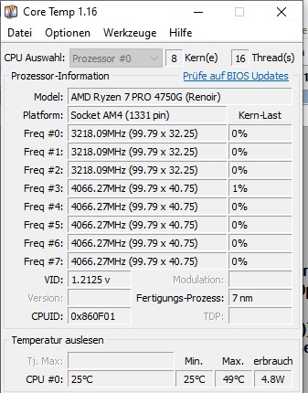

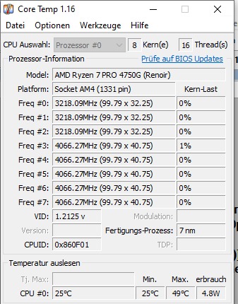

Die Idle-Temp ist fast ein schlechter Witz
Die APU Idle-Leistungsaufnahme (Package Power?) scheint mit 4,8 Watt auf der ASRock A300-Plattform etwas hoch, daher würden die von Volker gemessenen 13 Watt fürs Gesamtsystem nicht mehr verwundern.
Mit dem ASUS B550 ITX-Board komme ich auf 1-1,5W Package Power für die Renoir APU.

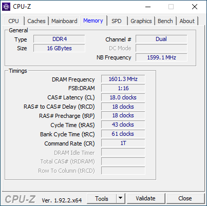

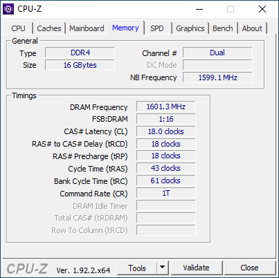

HaZweiOh schrieb:
Die c't hat allerdings 6,7 Watt idle gemessen. Bei 13 Watt war irgendwas nicht in Ordnung.
Es reicht XMP-Profil RAM mit 3200MHz zu nehmen, dann wird der SoC wie immer bei Renoir oder Matisse automatisch von den Boards overvoltet und die Infinity Fabric + Memory Controller takten nicht mehr dynamisch im Leerlauf herunter (wie bei mir zu sehen <500MHz), sondern laufen volle Pulle mit 1600MHz. Das macht vor allem bei Renoir gleich 2-3 Watt aus, selbst wenn man die SoC-Spannung wieder manuell senkt. Die Lösung ist JEDEC-konformer DDR4-3200 1.2V RAM mit SPD-Timings. Timings selbst verschärfen kann man dann zum Glück ohne (Negativ)Folgen.

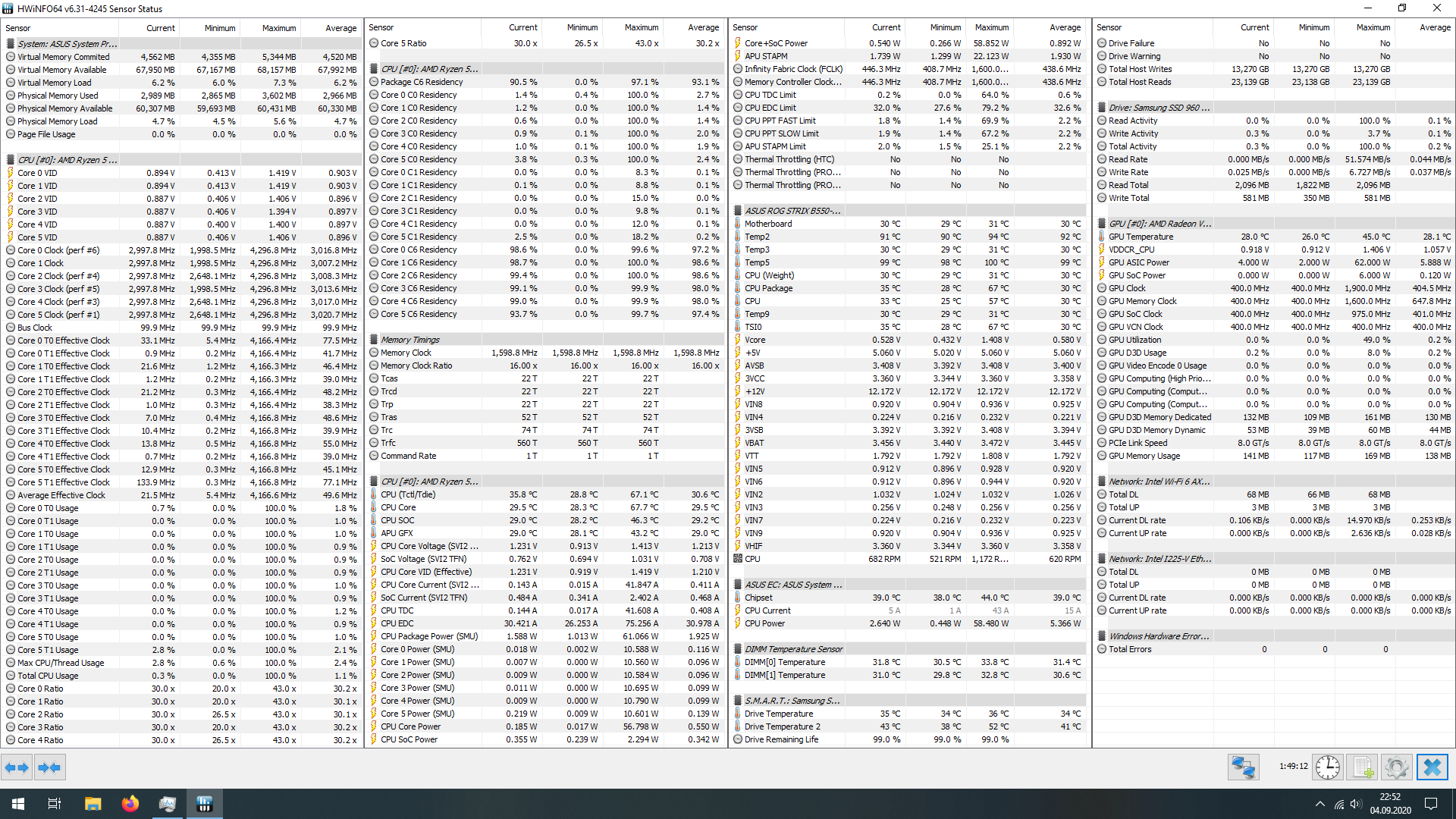

Grendelbox schrieb:
Alles läuft 24/7 Primestable durch auch bei Vollast. (HEVC Re-Encoding via Handbrake!)
[IMG]https://www.computerbase.de/forum/attachments/4750g-1-jpeg.966336/[/IMG]
wieso werden bei Deiner Vega7 nur 192 Shader angezeigt? Hast Du CUs deaktiviert?
