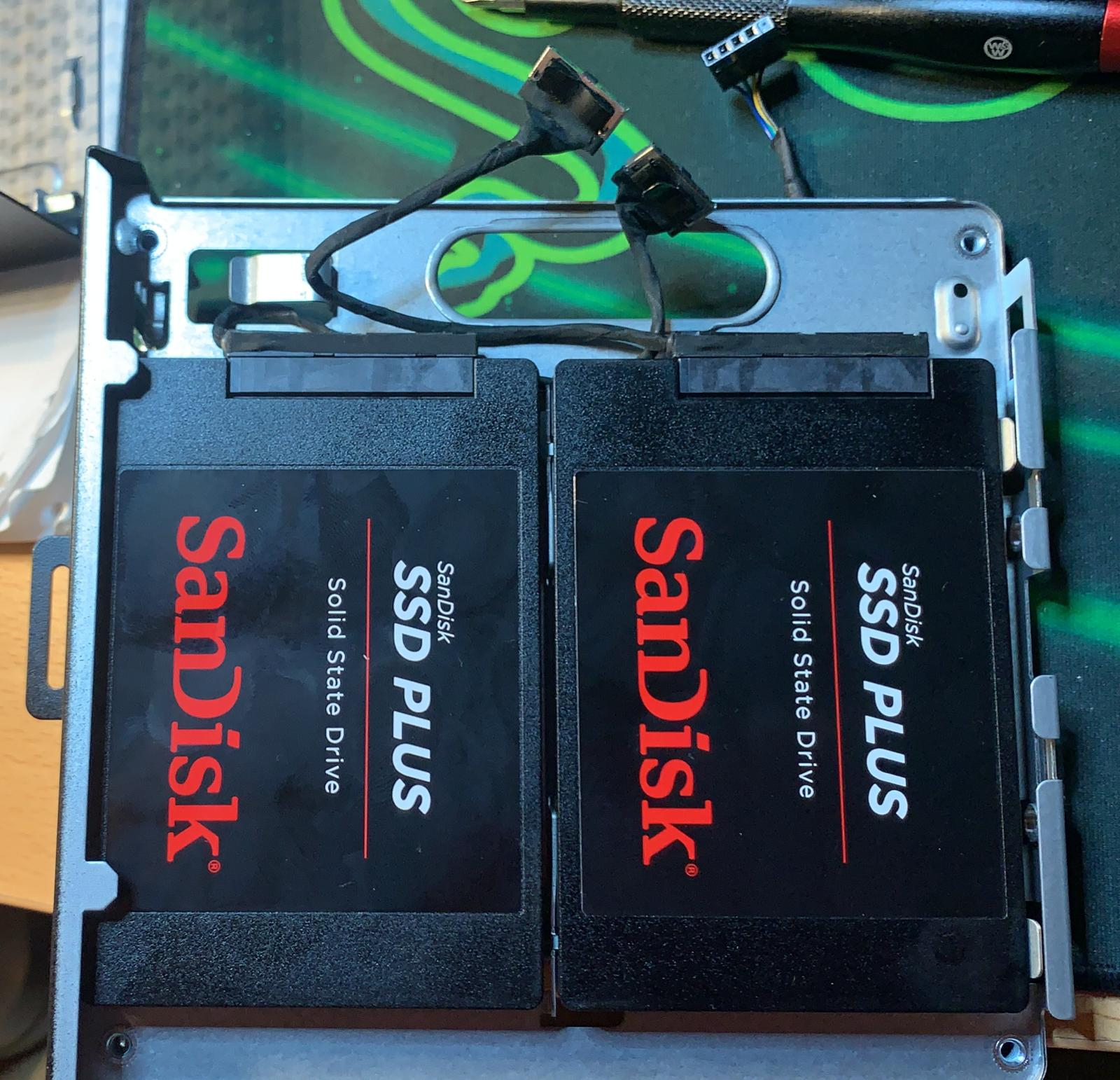

zwei Mini-SATA-Kabel, mit der sich zwei 2,5-Zoll-Lösungen an der Unterseite verbauen lassen
Ich interpretiere das so, dass es eben doch die Möglichkeit gibt zwei 2,5" SATA Laufwerke anzuschließen. Von M.2 SATA hab ich nie geredet.

@stevefrogs : Ihr (und der Artikel) habt alle Recht. Bei den SSDs mit M2-Anschluss (!) gehen nur PCIe-Modelle (a.k.a. NVMe-SSDs). Bei den Modellen mit SATA-Anschluss gehen halt nur Platten mit maximal 9,5mm und der Möglichkeit, nen SATA-Stecker anzustöpseln (was z.B. SAS-SSDs einschließt).
Also maximal 2x M2 NVMe-2280er SSDs und 2x 2,5" 9,5mm SATA-Laufwerke (SSD/HDD).
Regards, Bigfoot29
Reaktionen: Smartbomb, Apocalypse, robafella und eine weitere Person
stevefrogs schrieb:
@Vincy
Zitat aus dem Artikel: Ich interpretiere das so, dass es eben doch die Möglichkeit gibt zwei 2,5" SATA Laufwerke anzuschließen. Von M.2 SATA hab ich nie geredet.
es gehen 2 x M.2 NVMe PCIe SSD bis 2280 rein
2 x 2,5" 9,5mm via den beiden propietären Anschlusskabeln die bei liegen

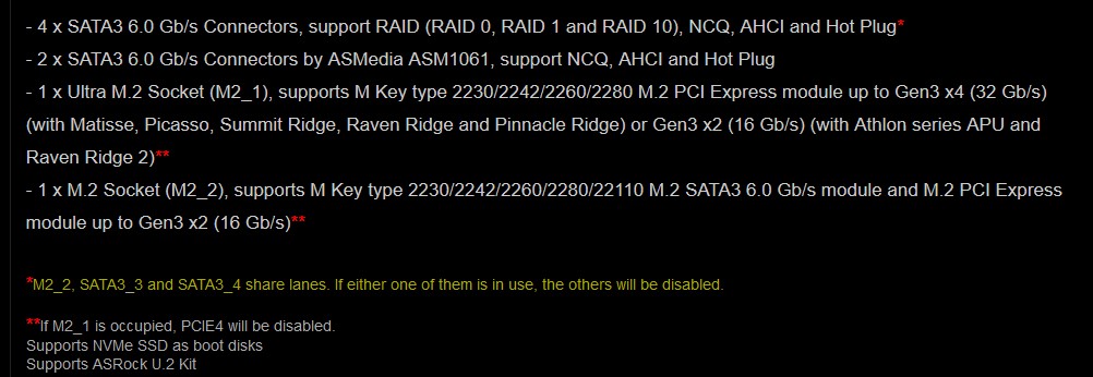

@Bigfoot29 @Grendelbox könnt ihr bestätigen, dass auch alle vier Laufwerke gleichzeitig verwendet werden können? Bei vielen "großen" Boards mit richtigem Chipsatz ist es ja oft so, dass sich der zweite M.2 Slot Lanes mit manchen SATA-Ports teilt und man sich dann entscheiden muss, entweder-oder. Auf der Deskmini X300 Produktseite steht zwar nichts, aber grad bei neuen Produkten traue ich den Seiten noch nicht so ganz, die sind oft nicht ganz vollständig.
Hier zB ASRock B450 Steel Legend.
Ja, denn hier gibt es nur folgende Konfiguration:
2x SATA am 2.5“ Einschub + 2x NVMe in Form der M.2 Slots. Das alles wird direkt, ohne Umwege, über die CPU bereitgestellt.
Reaktionen: stevefrogs und Bigfoot29

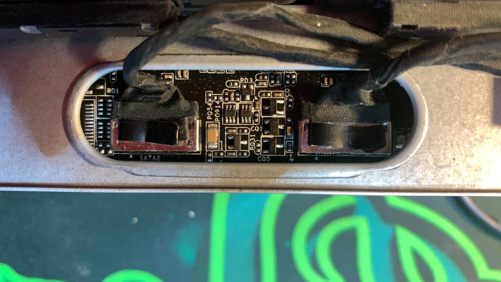

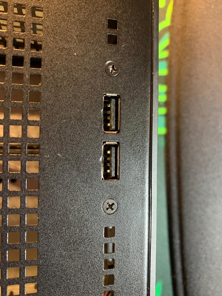

Lies mal meine Rezi Anmerkung zum USB 2.0 Addon + die Bilder:
Das Verkabelungsdesaster mit dem USB2.0 Add-On-Kabel im Gehäuseinneren habe ich mittlerweile auch gelöst
Ich habe mir das Gehäuse noch mal IN RUHE von innen genauer angeschaut.
Nach dem ich die USB 2.0 Erweiterung nochmal komplett rausgeschraubt hatte
konnte ich danach genau 6 kleine silbern Schrauben ausmachen die die Plastik-Front fixieren.
Wegen der oberen mittleren musste ich die USB2.0 Erweiterung nochmals ausbauen,
da man diese Schraube sonst nicht lösen kann.
Danach geht die Frontplatte einfach ab und man kann den rechts gelegen Metallhaken
(der als Kabelführung für das Front-IO Kabel dient) dann sehr leicht etwas aufbiegen,
damit man nachher das USB2.0 Kabel dort direkt mitfixieren kann.
Also gesagt getan, etwas aufgebogen, damit später mehr Platz ist im Halter,
Frontplatte wieder angeschraubt. USB Kabel bei etwas 1/3 Kabellänge von den Ports weg in den Halter klemmen,
USB Ports wieder eingeschrauben, dann auf der rechten Seite den weißen Plastikkabelhalter um den Rest des USB2.0 Kabelstranges erweitern(fixieren.
Front-IO + USB2.0 Stecker auf das Motherboard stecken
Das ist zwar dann ein wenig knapp, geht aber wenn das Motherboard schon direkt vor dem Einschub liegt.
Dann ggf. mit eine langen Schraubenzieher auf der rechten Seite
beim langsamen Einschieben des Schlittens darauf achten,
das das USB-Kabel nicht wieder verrutscht (z.B. vor die Front-USB oder hoch über den Lüfter, was nicht gut aussieht).
Das war's dann auch schon ;-)
Kein "Kabel-Geknoddel" mehr im Gehäuse und keine "Optische Spassbremse" in Sicht.
