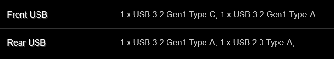

hat jemand mal den USB-C an der Front ausprobiert? Meine neue Logitech Webcam beschwert sich, dass es kein USB3-fähiger Port ist. Nach kurzer Recherche habe ich zumindest das hier gefunden (https://forum.asrock.com/forum_posts.asp?TID=14588&PID=82050&title=a300-deskmini-boot-problems#82050). Dort beschwert sich jemand über die schlechte Übertragungsrate einer per USB-C angeschlossenen SSD am Deskmini A300, dem etwas älteren Schwestermodell.
Danke für Rückmeldungen!

Danke für die Rückmeldung. Die Produktdaten kenne ich. Deswegen frage ich hier in der Community. Haben andere auch das selbe Problem?

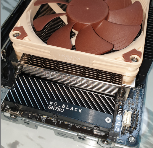

Würde gerne im X300 die Corsair MP600 Pro XT mit 11mm Kühlkörper verbauen. Hat das schon jemand versucht?
Dem Bild von @Teckler zu folgen, spielt die Höhe des Kühlkörpers nicht wirklich eine Rolle oder?
