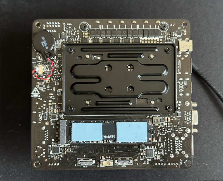

Ich habe bei der unteren NMVe einfach 2x 1,5mm Wärmeleitpad beigelegt.
Der Kontakt zum Mainboardtray reicht mir als Kühler.

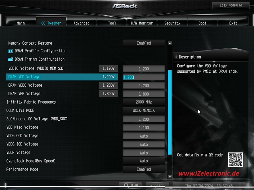

für die Jungs und Mädels, die bei den 8000 APUs Speicherprobleme oder Grafikfehler oder Blackscreen bei über PC5200, also bei PC5600/PC6000/PC6400 haben, gibt es demnächst ein neues BIOS. Bin gerade am Testen. Auch viele Spannungsänderungen sind nach drängen von mir jetzt hinzu gekommen. Habe viele Zeit investiert und viel Mailaustausch mit ASRock gehabt und scheinbar funktioniert das BIOS sehr gut.
