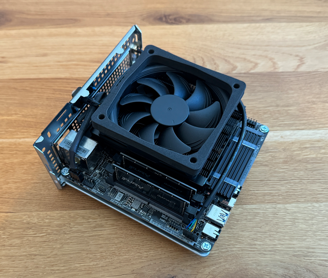

Ein niedriger Kühlkörper funktioniert zusammen mit dem USB-Kit.
Du musst da aber auch wegen dem eventuell späteren Noctua Kühler eine SSD mit niedrigem Kühlkörper nehmen. Ansonsten stoßt du an den Heatpipes an.
Bei der oberen SSD kauf einfach eine ohne Kühlkörper und gib selber so nen flachen 3mm Alu-Kühler mit Silikonringen drauf.

Wieso willst du eigentlich ein Wärmeleitpad/Kühler auf der SSD haben? Nicht, dass es nicht so oder sinnvoll ist, aber im Normalfall musst du schon anspruchsvolle Tätigkeiten ausführen, damit der Controller zu heiß wird. Im Deskmini hast du sogar den Vorteil, dass die SSD vom Luftstrom des CPU-Kühlers mitgekühlt wird.
Ansonsten ist Abductees Vorschlag die beste Variante.
