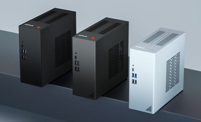

Hab mir jetzt so ein Brot-und Butter-System zusammengebaut - Ryzen 7 8700G, NVMe SSD auf der Unterseite, Noctua NH-L9a, und ein 120mm-Gehäuselüfter auf der Oberseite. Tut was es soll als Office-PC, wobei einige Anwendungen durchaus Gebrauch von der GPU machen.
Unsicher bin ich mir beim Gehäuselüfter. Momentan bläst er, wie vom Hersteller vorgesehen, Luft IN Gehäuse HINEIN, aber ist das so richtig?
Wenn der Gehäuselüfter hochdreht, erzeugt er warscheinlich einen deutlich höheren Druck als der ungeregelte NT-Lüfter - womit sich der Luftstrom durchs NT reduziert oder gar umkehrt ... glaub, den werd ich nochmal umdrehen.

Hallo, ich habe da den Gehäuselüfter rausblasend montiert. Der ist oben plaziert und weil warme Luft nach oben steigt. Hab es auch mit reinblasend versucht, dann kommt aber mit der Zeit zu viel Staub rein.
Experimentieren kann man noch mit einem 92x25mm CPU-Lüfter und/oder mit dem Noctua-Luftführungskit. https://noctua.at/de/na-fd1

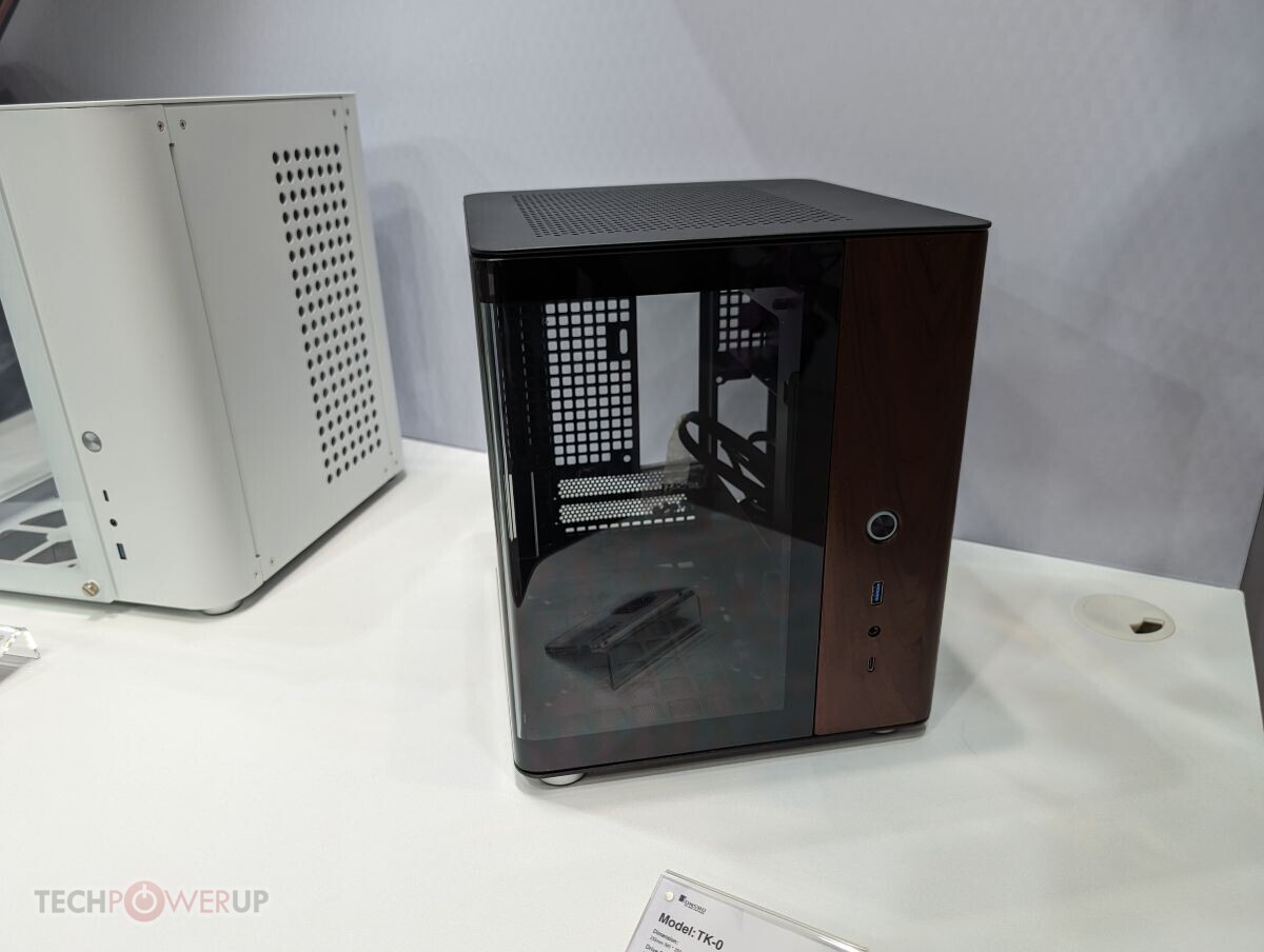

Zur Computex 2024 ist von Jonsbo nun das kleinere TK-0 dazu gekommen.
https://www.techpowerup.com/323399/jonsbo-brings-innovative-and-elegant-sff-cases-to-computex-2024
The TK-0 is a vertically partitioned cube-shaped case, but for SFF builds. The right portion of the front-panel that's over the right compartment, has a wood lining. The left compartment has a pillarless design, with a seamless L-shaped tempered glass panel. Inside there's room for Mini-ITX motherboards, graphics cards up to 23 cm in length, and CPU coolers up to 13.5 cm in height, with a 120 mm radiator mount on top. The TK-0 measures 235 mm x 250 mm x 280 mm.

noch kleiner?? ich hab schon ein ziemlich kleines von denen - max, ein mATX Board rein.. und nicht jeeeede Wakü ;)
Ja, ist auch nur für Mini-ITX.
TK-1 Maße: 299 x 345 x 310 mm
TK-0 Maße: 235 x 250 x 280 mm
Reaktionen: DerSnacker
boar.. das is heftig.. 😱 da passt meine jetzige VGA aber nicht rein.. schaaaaade.. , dennoch niedlich..
